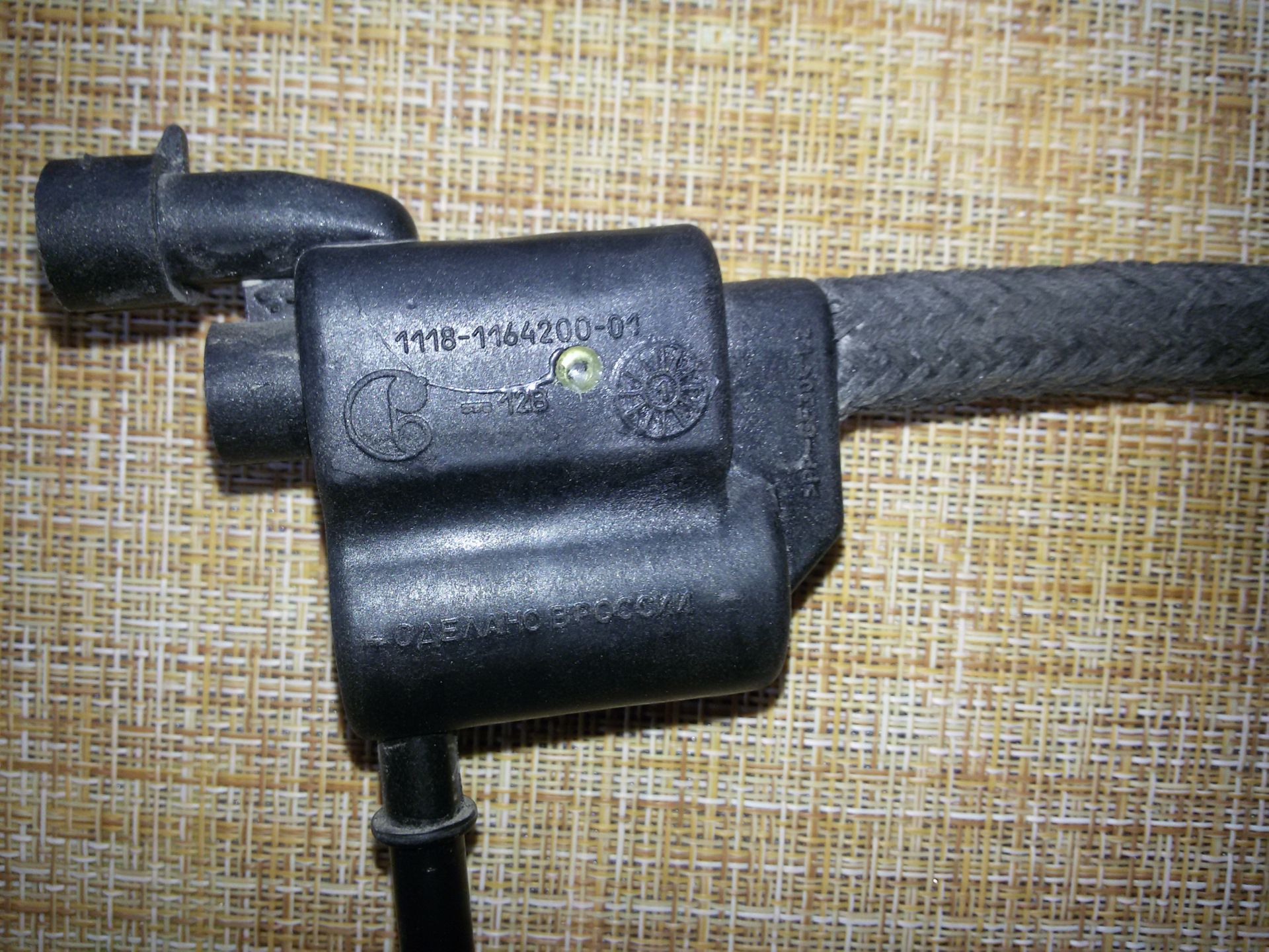

Электромагнитный клапан продувки адсорбера КПА
При остановленном двигателе электромагнитный клапан продувки закрыт, и в этом случае адсорбер не сообщается с дроссельным узлом Контроллер, управляя электромагнитным клапаном, осуществляет продувку адсорбера, после того как двигатель проработает заданный период времени с момента перехода на режим управления топливоподачей по замкнутому контуру (управляющий датчик кислорода должен быть прогрет до необходимой температуры). Клапан сообщает полость адсорбера с дроссельным узлом — и происходит продувка сорбента: пары топлива смешиваются с воздухом и отводятся через дроссельный узел во впускной тракт и далее в цилиндры двигателя. Чем больше расход воздуха двигателем, тем больше длительность управляющих импульсов контроллера и тем интенсивнее продувка.

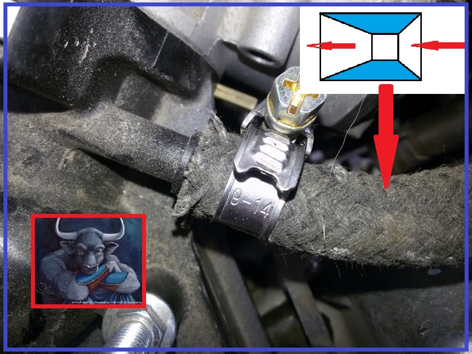

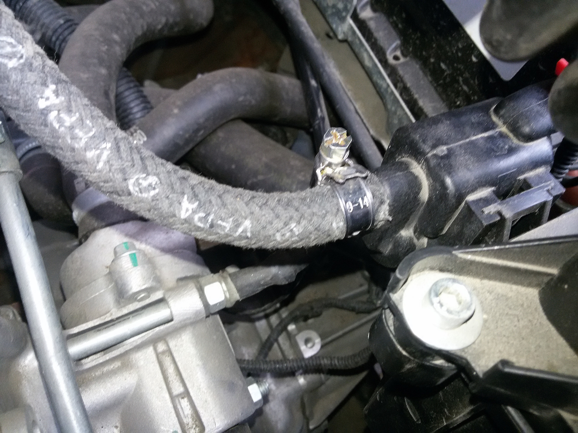

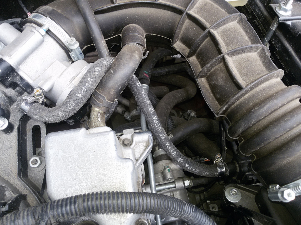

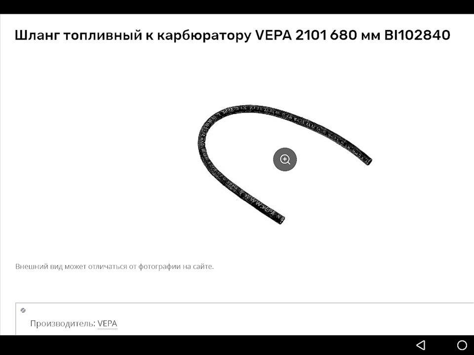

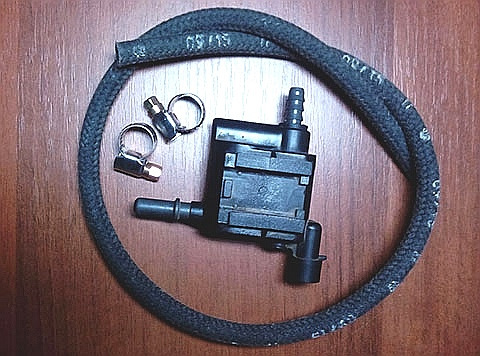

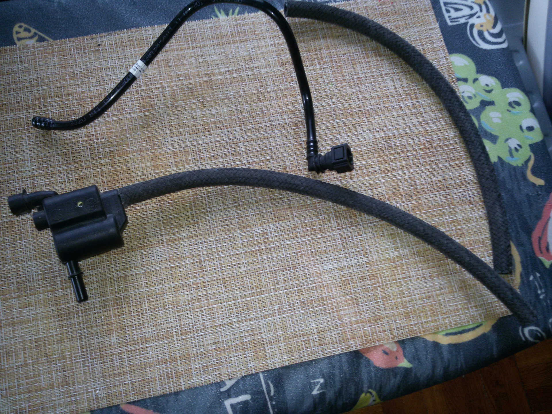

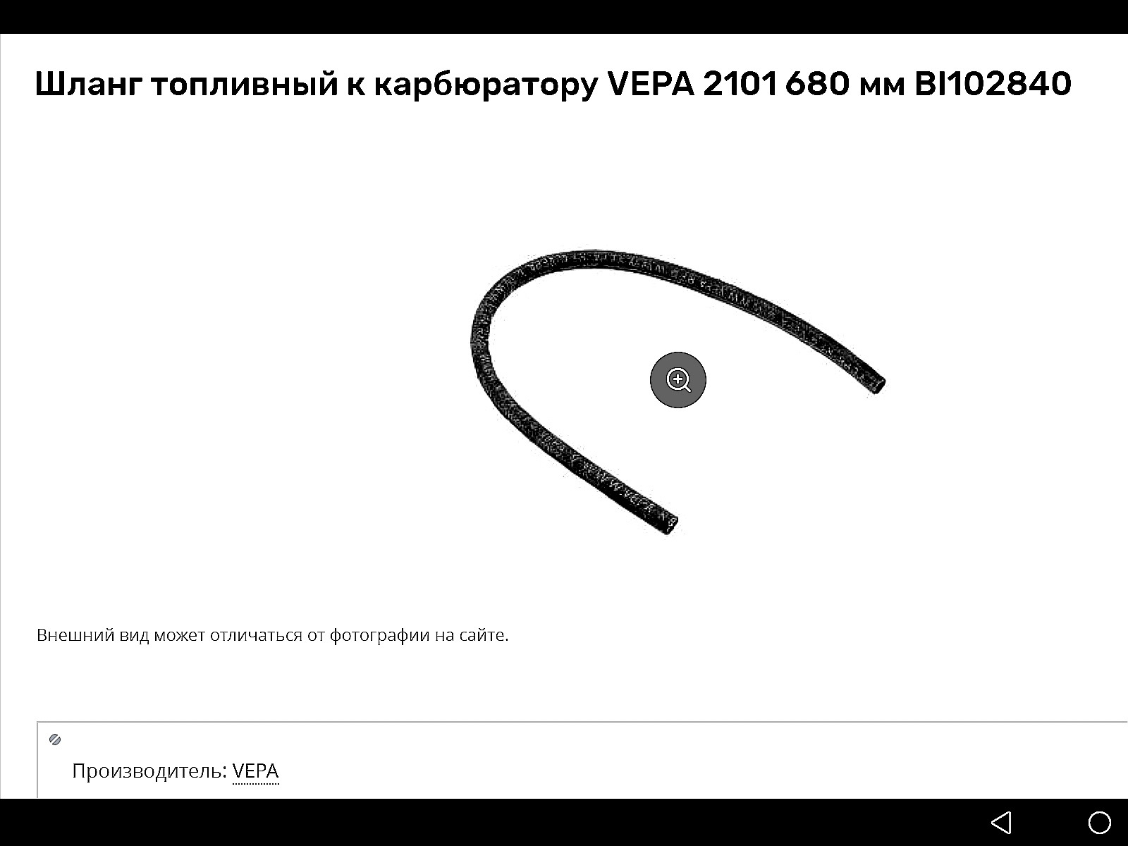

Попадались записи про "доработку" шланга КПА, ищут, подбирают колечки на штуцер. Мне лень, пошёл по простому пути. В БИ-БИ, Покупаем топливный шланг, 680 мм (но этого много хватит и 400мм) — от КПА отделяем "Родной" и вместо него, натягиваем топливный. А Да, ещё понадобится два хомута (у меня были 9-14).
На всё про всё 20 минут (не считая похода в БИ-БИ)
И ещё, Просто эксперемнт
В шланг КПА, самое главное, установить ближе к штуцеру Д/З

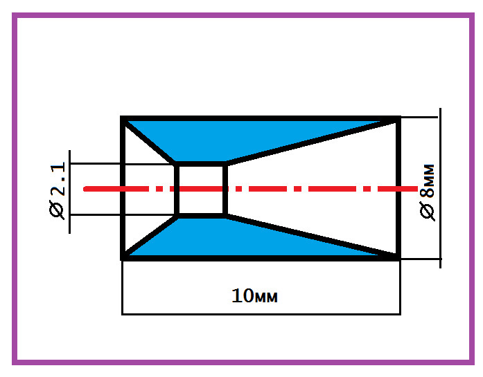

Из фторопласта выточили мини втулку, вставил в шланг, прикрутил к штуцеру — ВСЁ весь тюненх…

Доброго дня. А поподробнее про втулку и для чего она?
И Вам не хворать.
Как бы, эксперемнт
ru.wikipedia.org/wiki/%D0…0%D0%B2%D0%B0%D0%BB%D1%8f…
Стоит до сих пор, не мешает
А какой эффект предполагается быть достигнутым при установке сопла Лаваля в трубку? другими словами какой эффект предполагается от доп. сопротивления?
Главное, работает. Не знаю что там происходит, эффект, достигнут…
а сколько диаметров этого дросселя было испробовано, прежде чем понять что 2.1 работает лучше всего? Или этот опыт был позаимствован у другого экспериментатора? Благодарю.
Диаметр штуцера, что то около 6мм… Это моё, ни кто, до меня, этого не делал…
2.1 от балды, что в голову взбрело…
