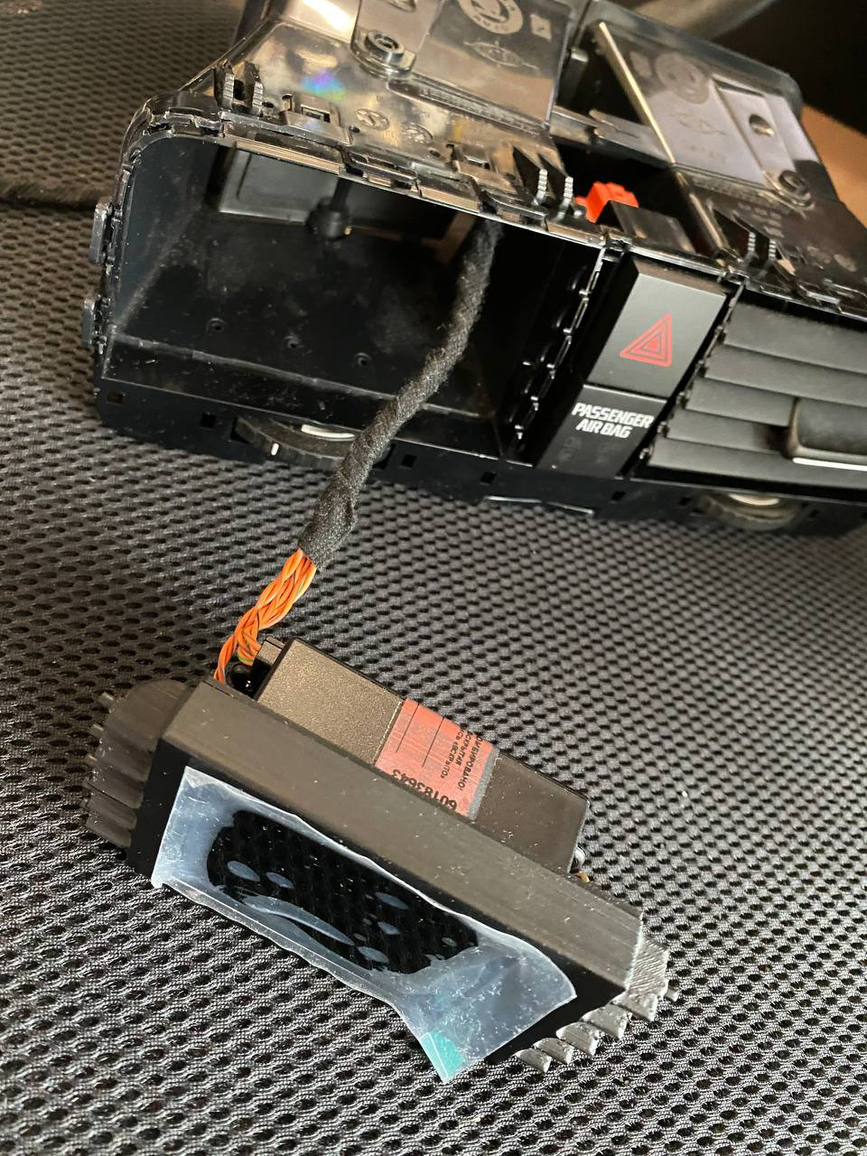

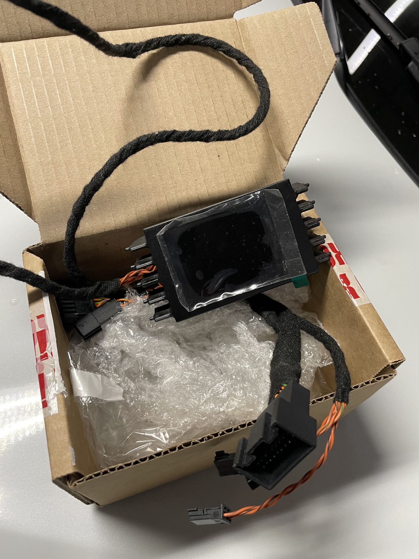

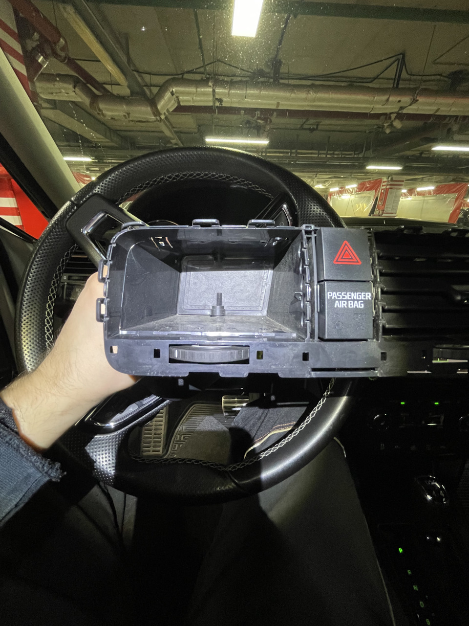

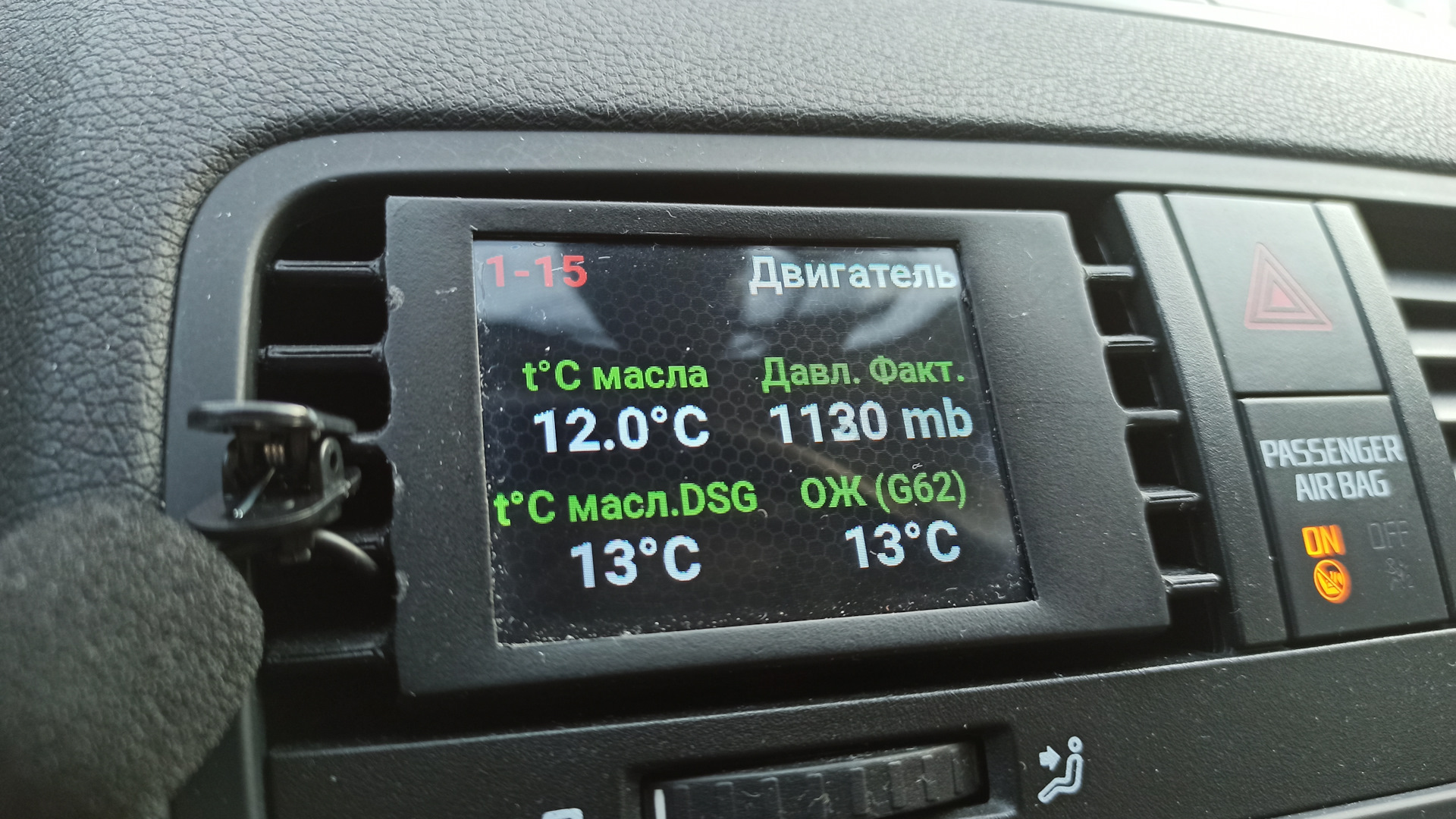

MiniFis from Russia создатель Dreamer-nf. Пол года ждал версию в воздуховод, Дождался! Установил за 1,5часа. установка не сложная имея прямые руки и напутствие от Андрея.
Упаковано на отлично

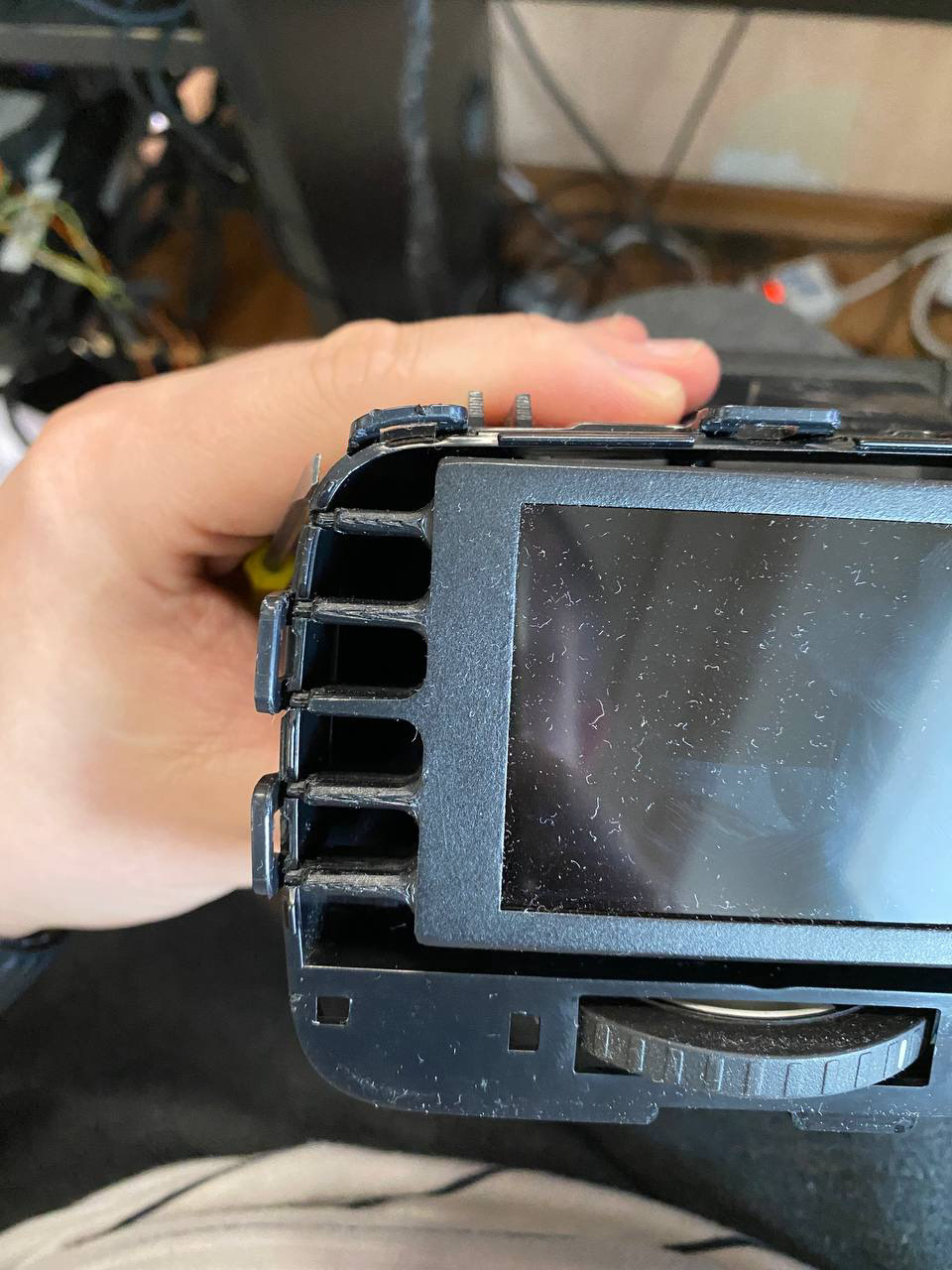

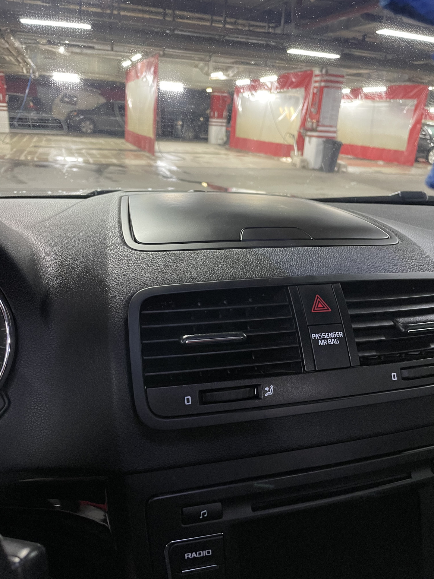

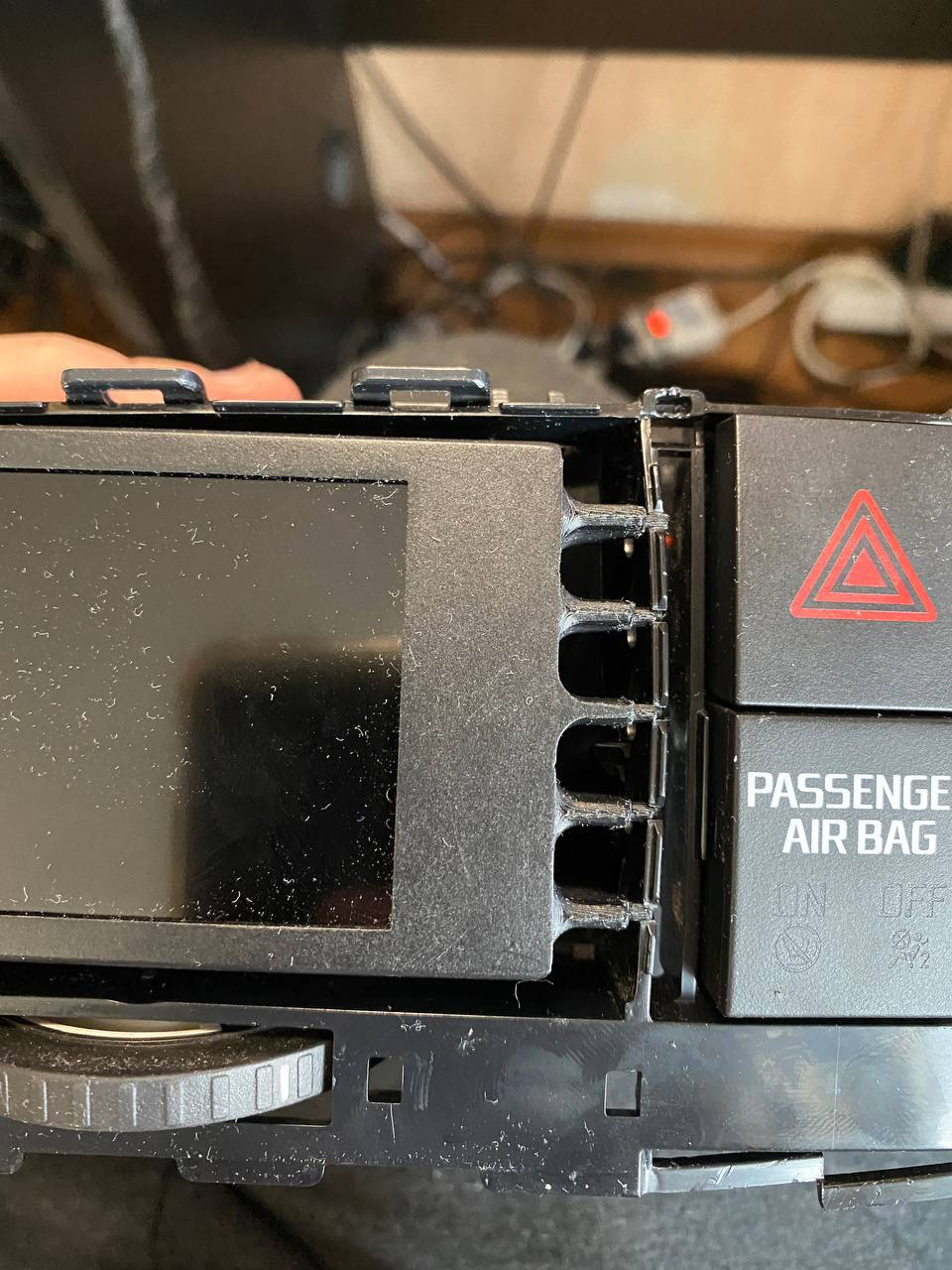

Аккуратно вынимаем центральный воздуховод поддевая по краям плоской лопаткой
Вынимаем (аккуратно) жалюзи(все)

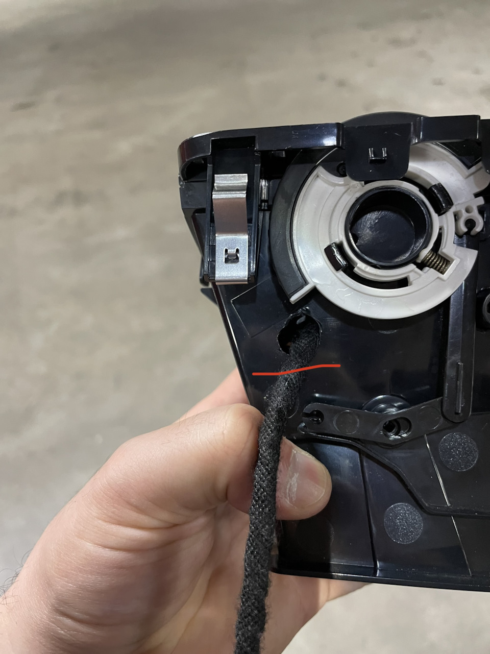

Сделал отверстие для вывода провода (провод регулировки потока воздуха не мешает)
Фото от Андрея своё забыл(

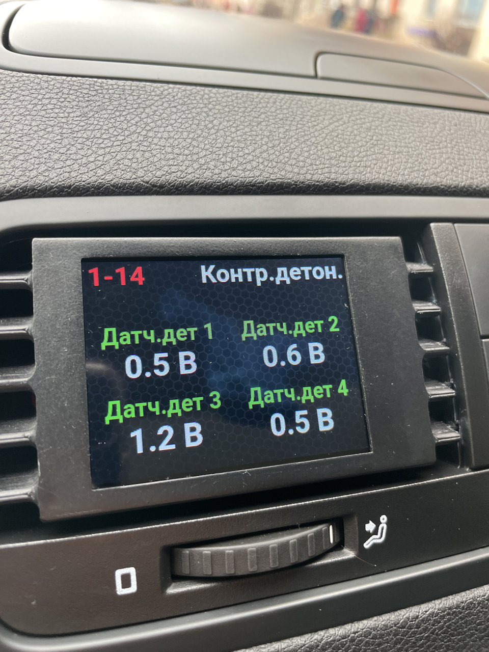

Готово
В управлении разобрался быстро + Андрей всегда на связи и помогает с любым вопросом Подход💯

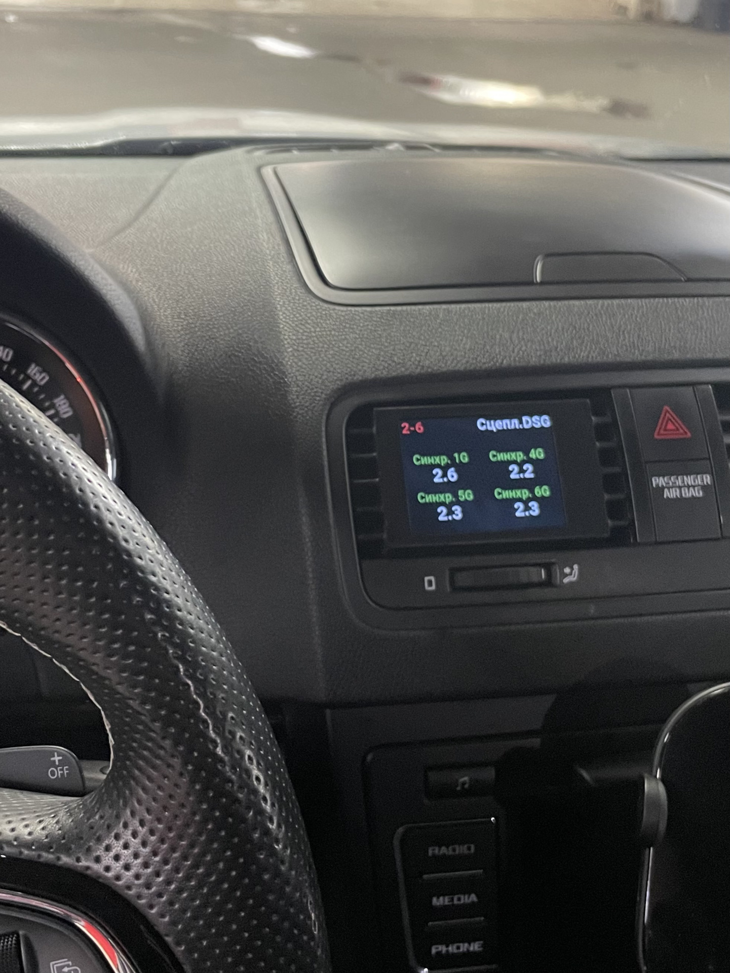

я уже почти новую плату развел))) она либо в корпус этой вставки входит либо внутрь приборки ставится (как Серега сделал)
