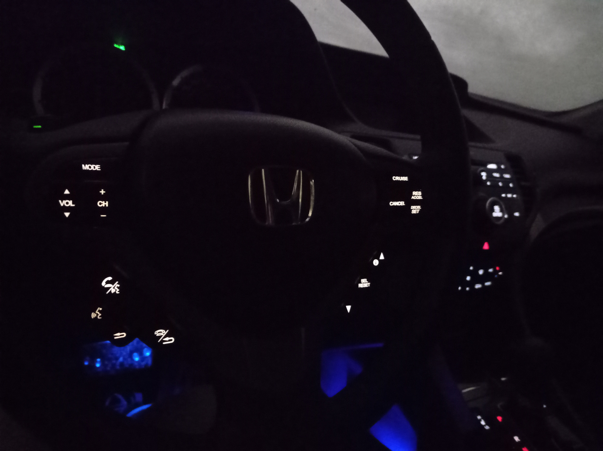

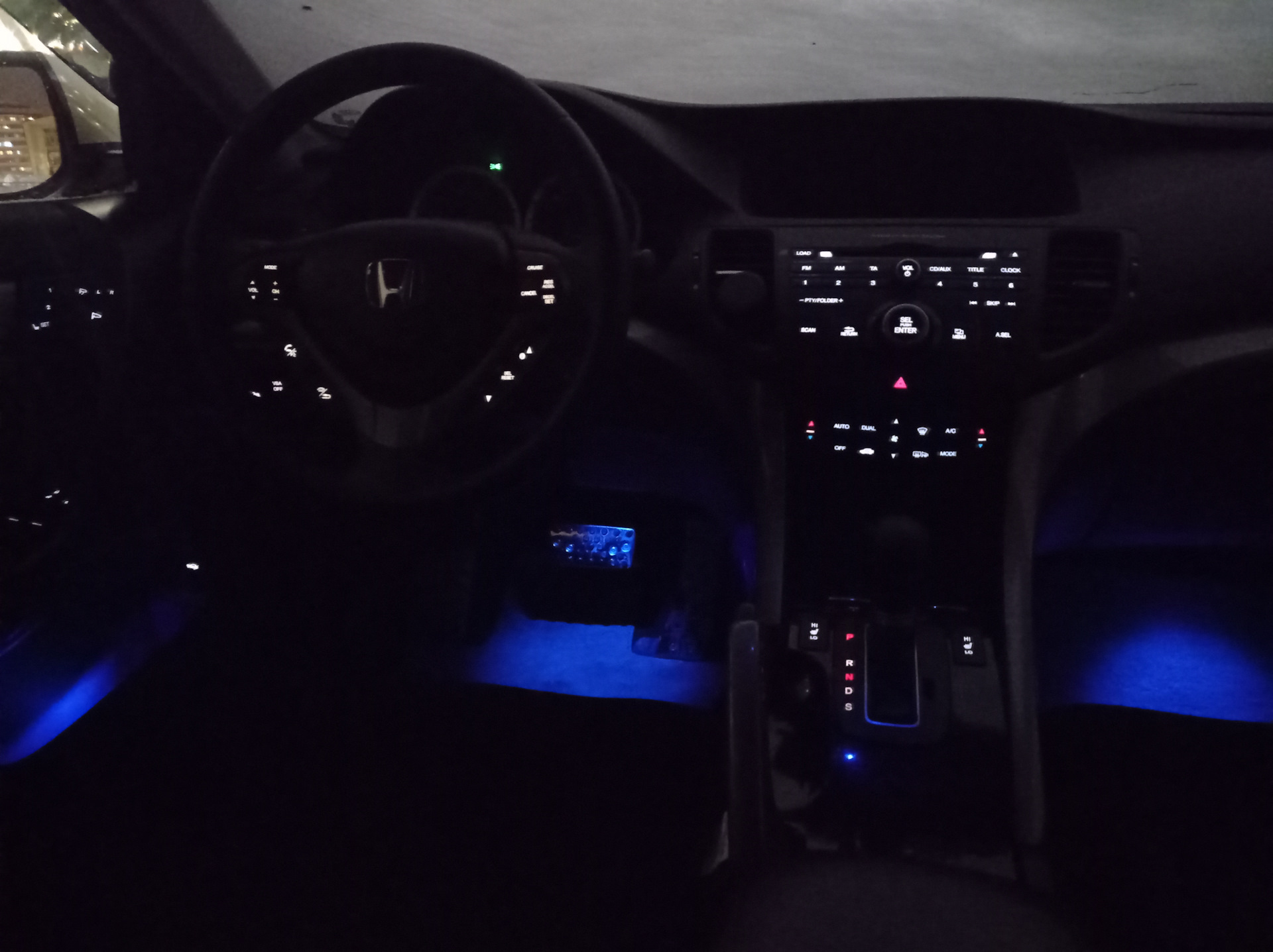

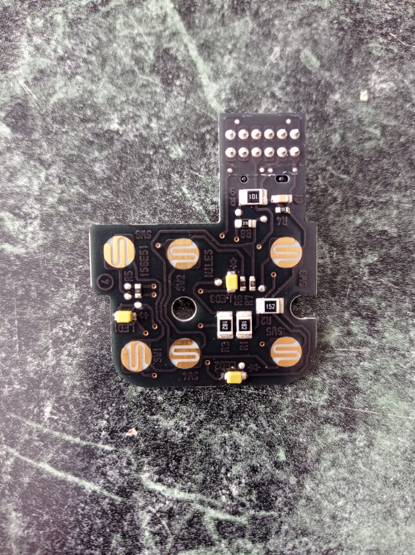

Продолжаем работы по салону аккорда.

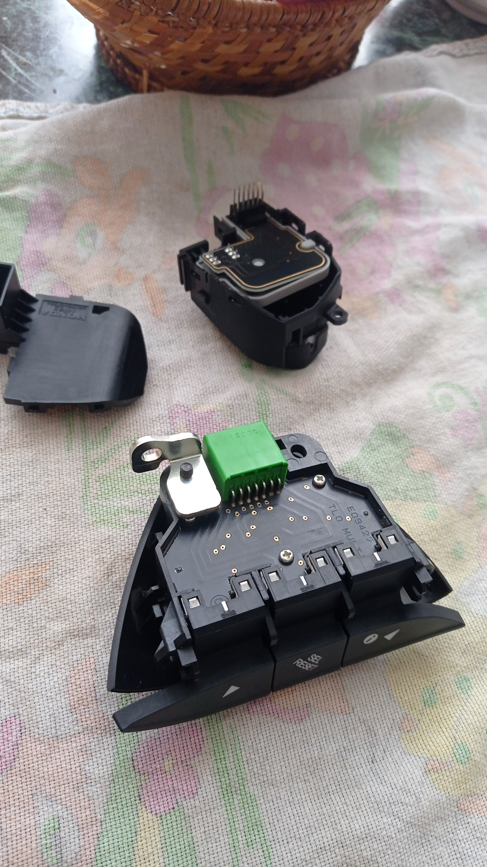

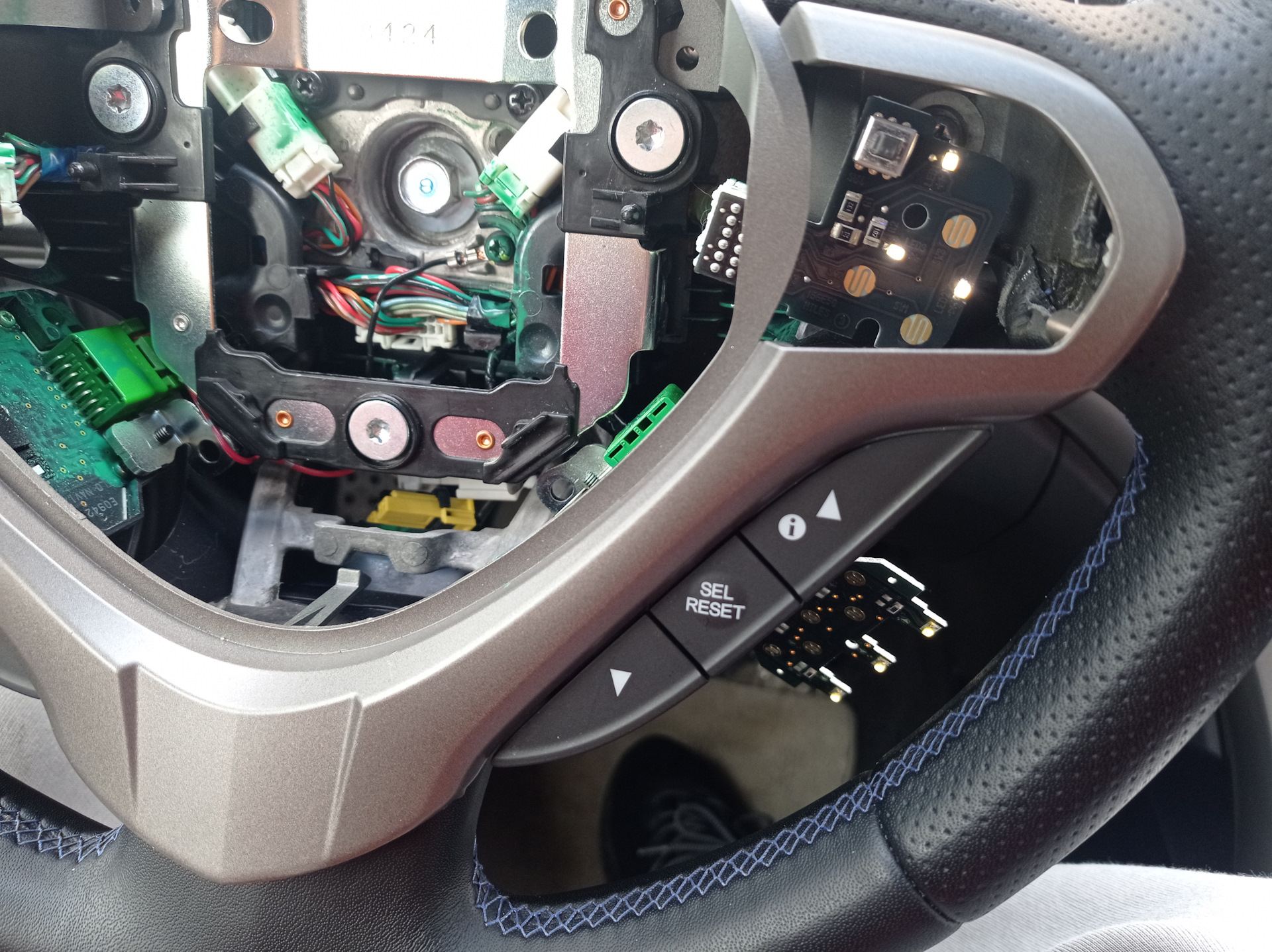

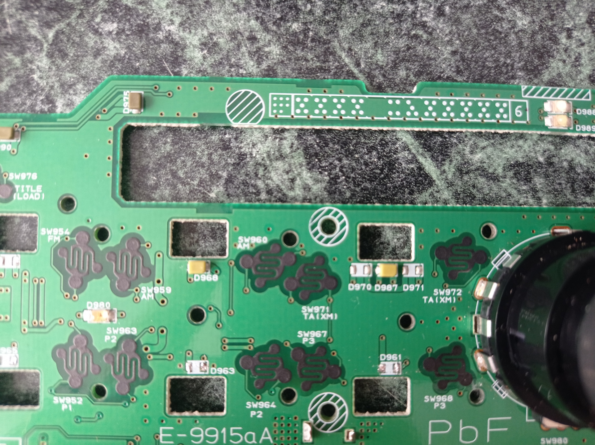

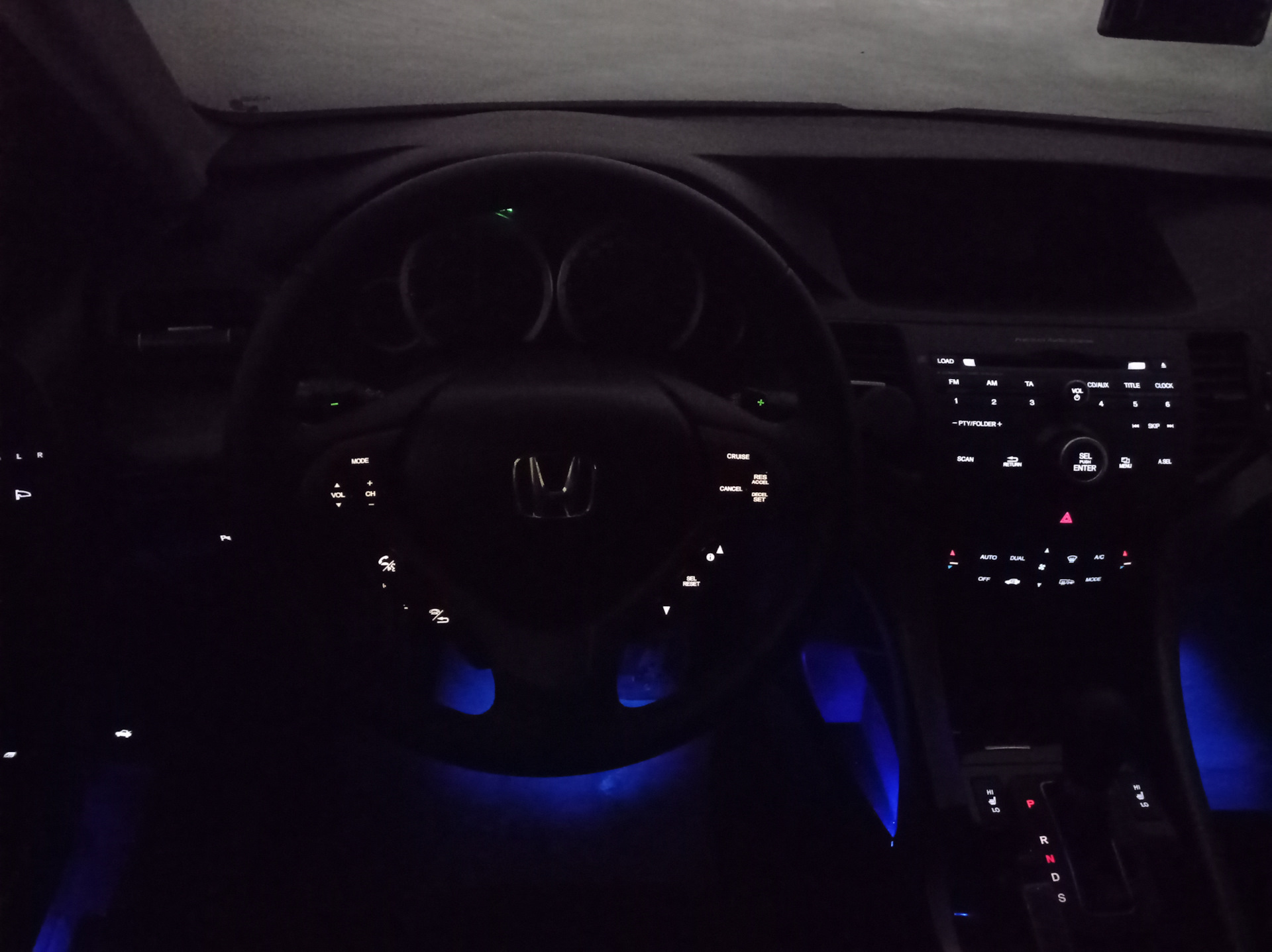

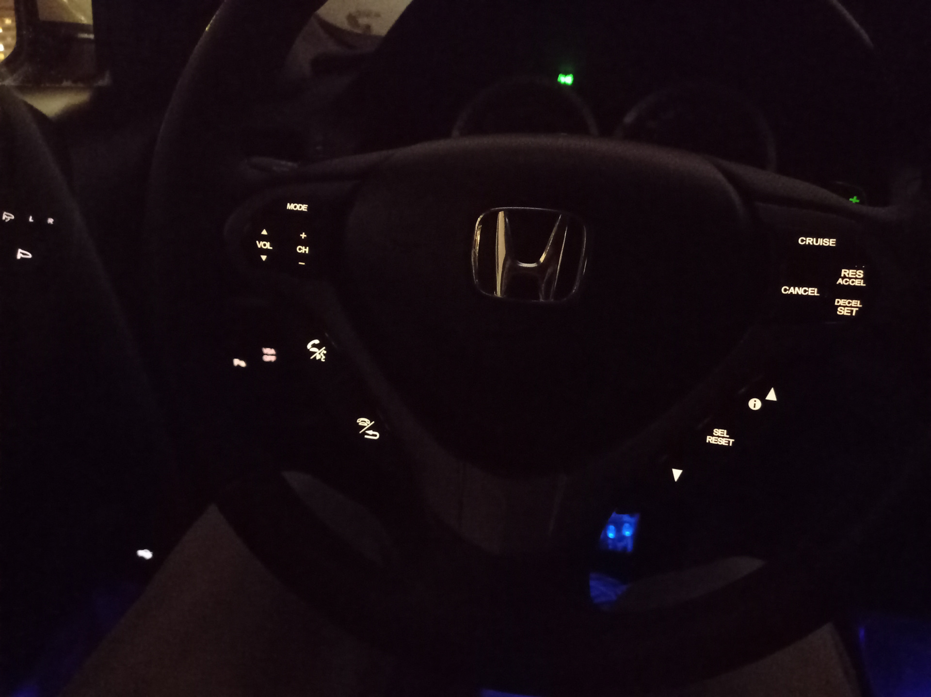

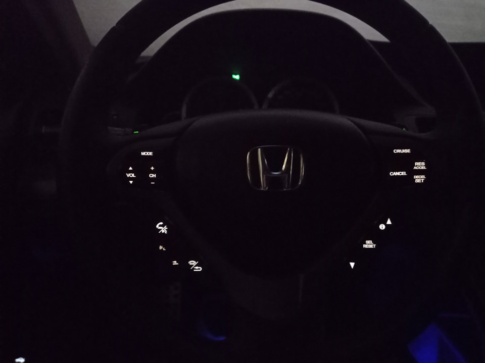

Подсветки салона установлены давно, вроде все устраивает, но кнопки руля подсвечиваются зелёным цветом.
Не совсем нравится такой вариант.

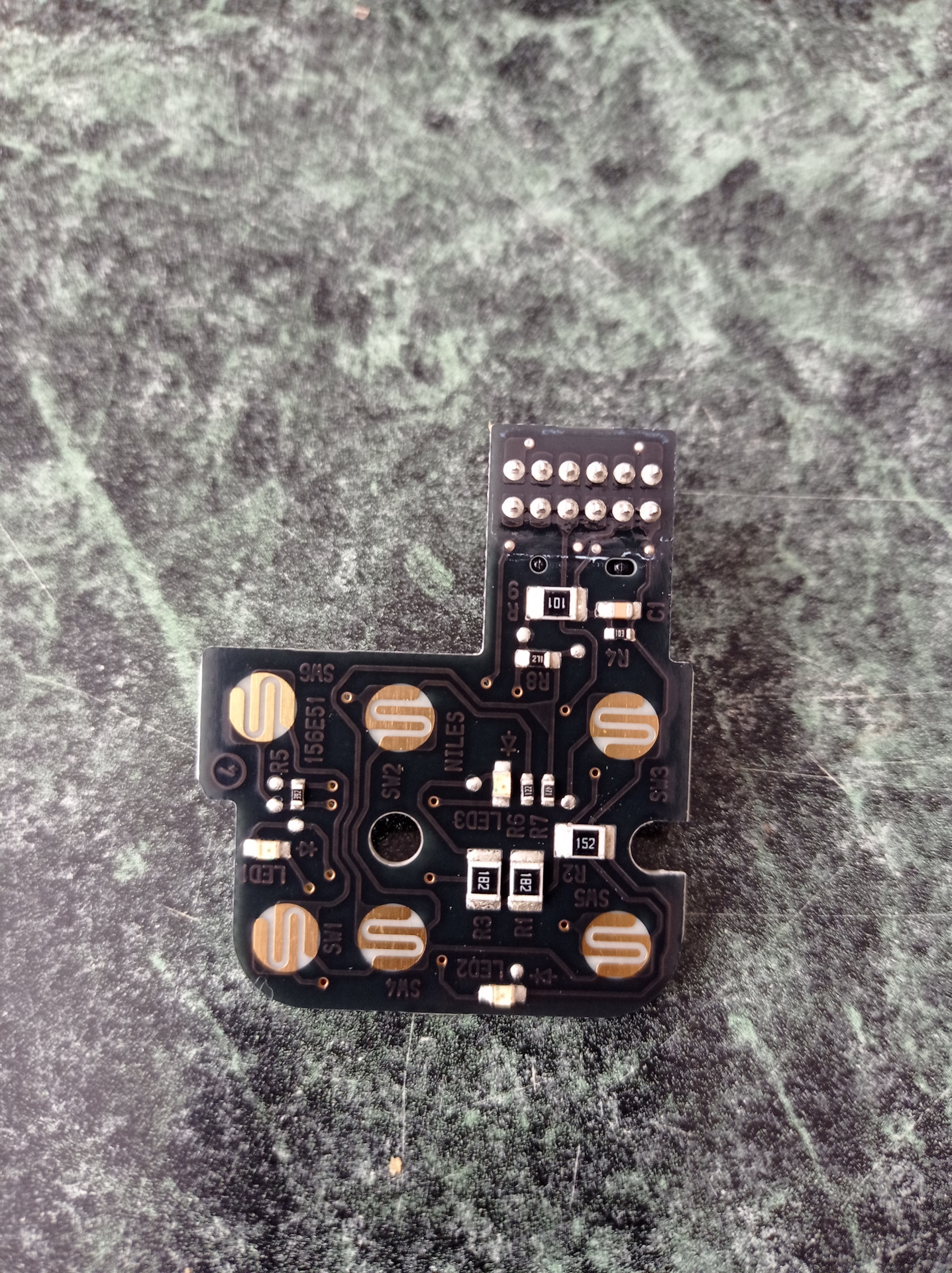

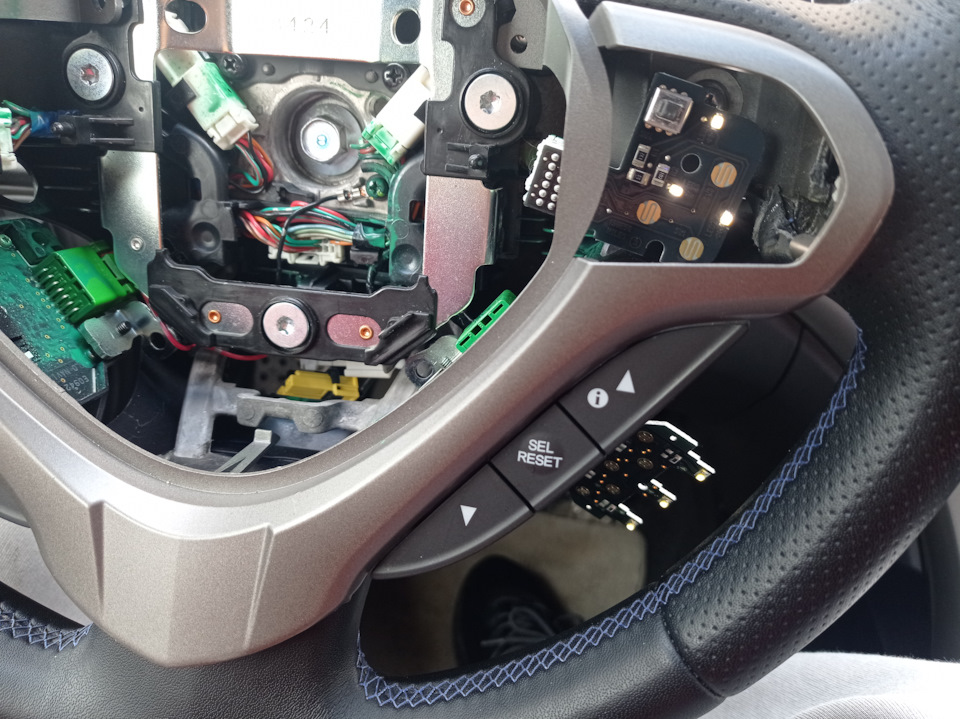

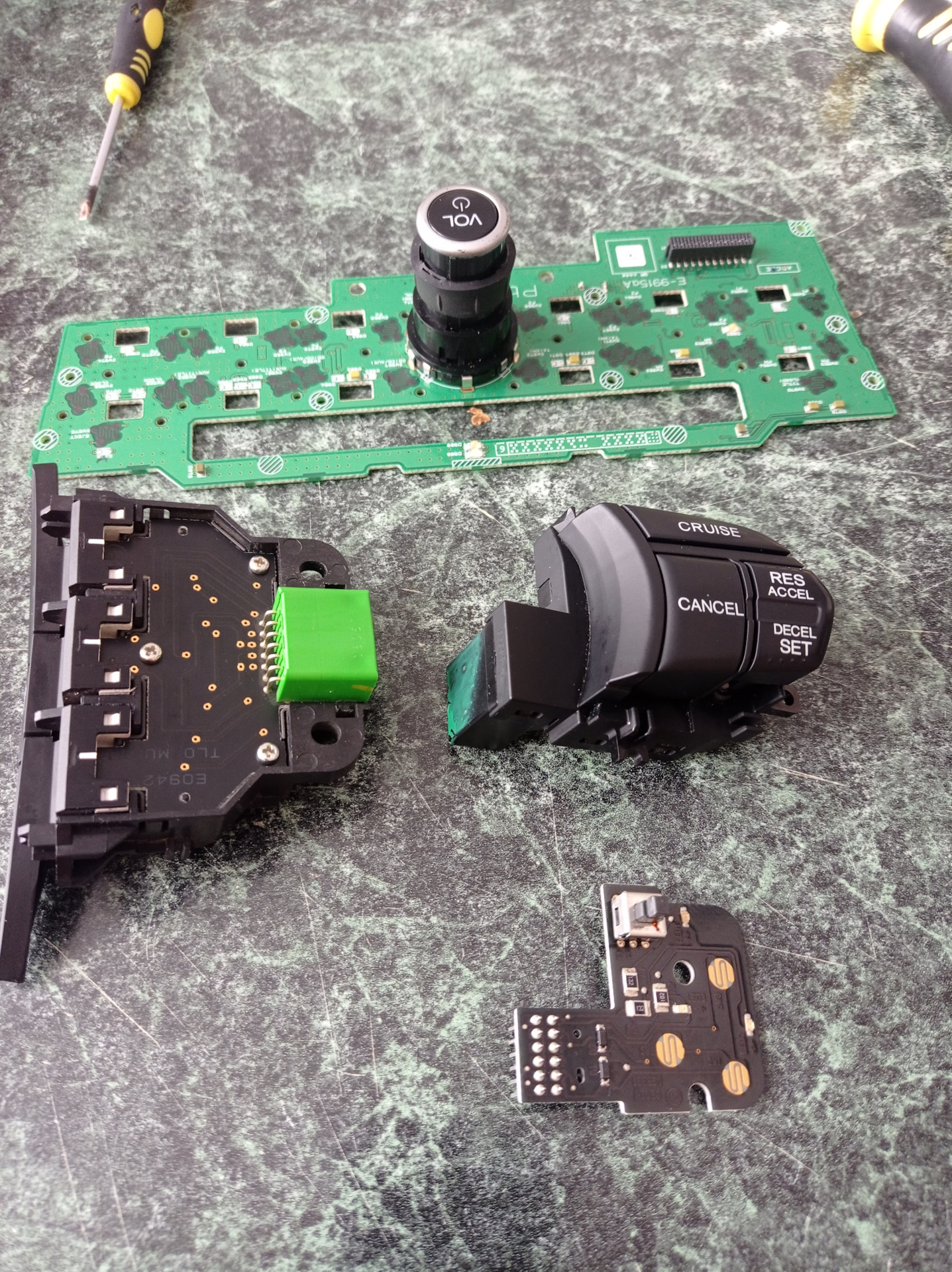

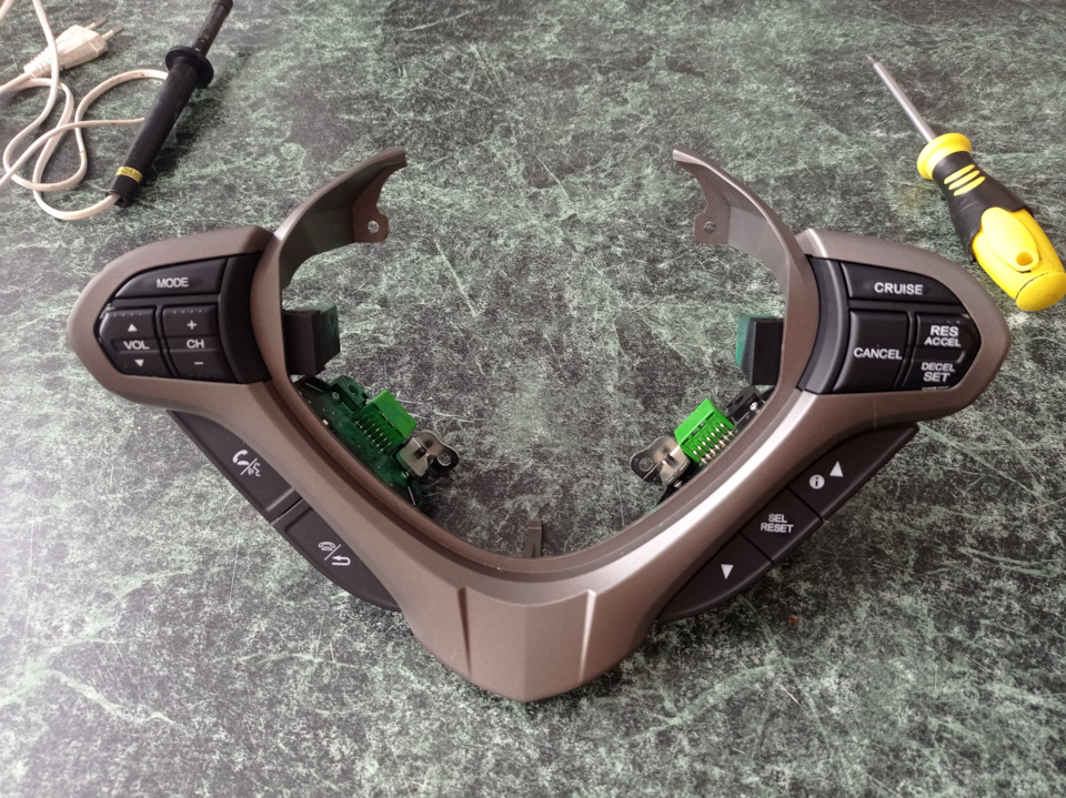

Увидел на драйве информацию, где взять диоды нужного мне свечения.
Нужно было найти родное ГУ от аккорда 8, за что спасибо dmitrii23.
Всем удачи 👋👋👋.

Агонь 👍 подскажи пожалуйста что за диоды использовал? 1206?
Диоды взял с бу магнитолы. Номерок какой не смотрел.

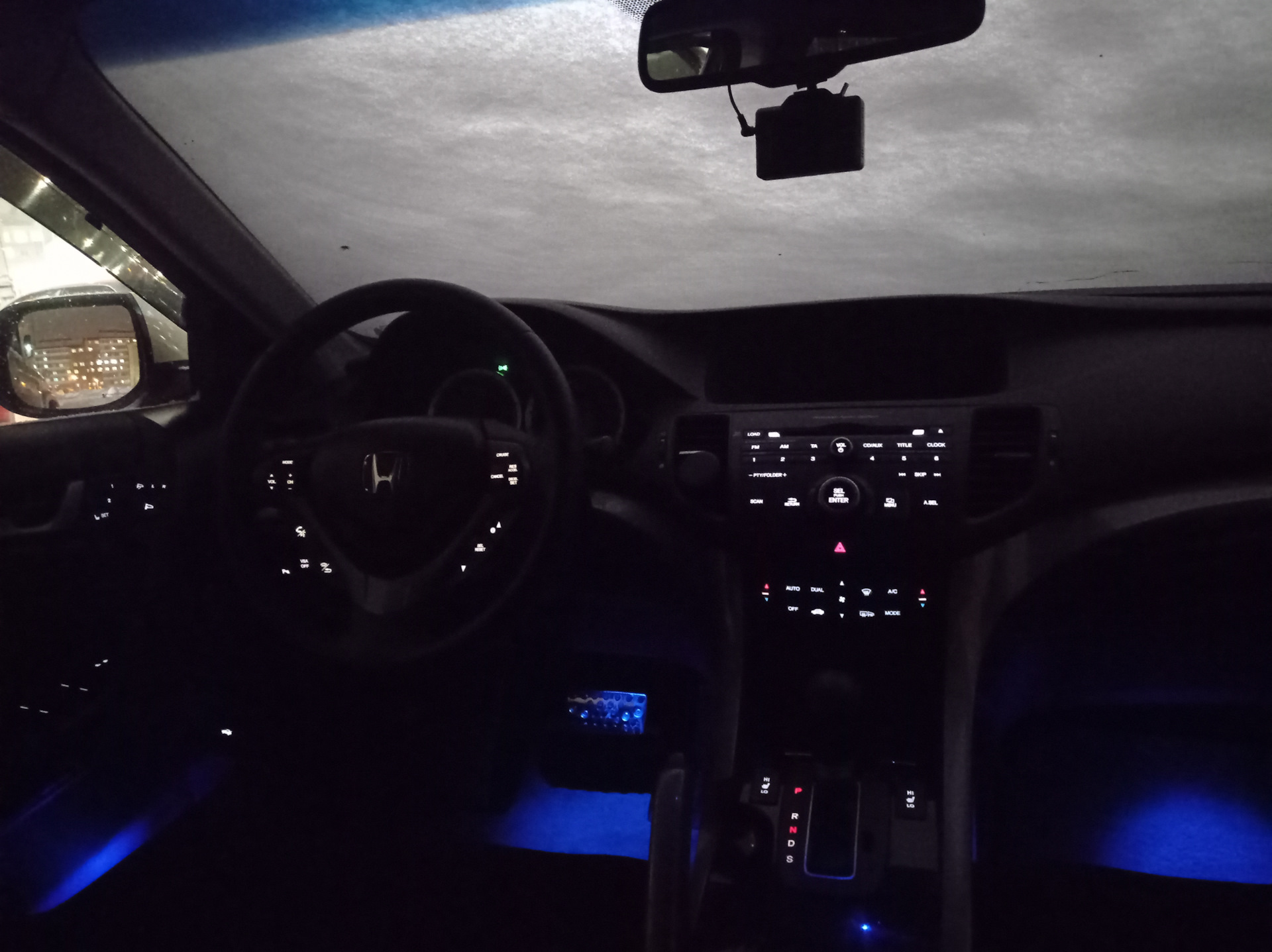

Отличается оттенок от климата? У меня сильно разнится в живую. Климат чутка в синеву кажется
У меня мне не отличается.
Может у тебя отличается потому что нави.
Получилось очень даже гармонично

А нельзя ли было просто диоды заказать подобные и заменить?Я думаю вышло бы явно дешевле чем гу еще одно ради них выкупать
ГУ стоит около 1000 р бу.
Тем более мне друг подогнал.
Свечение одинаковое, не нужно подбирать.
И соответственно качество, они горят почти весь срок сужбы авто.

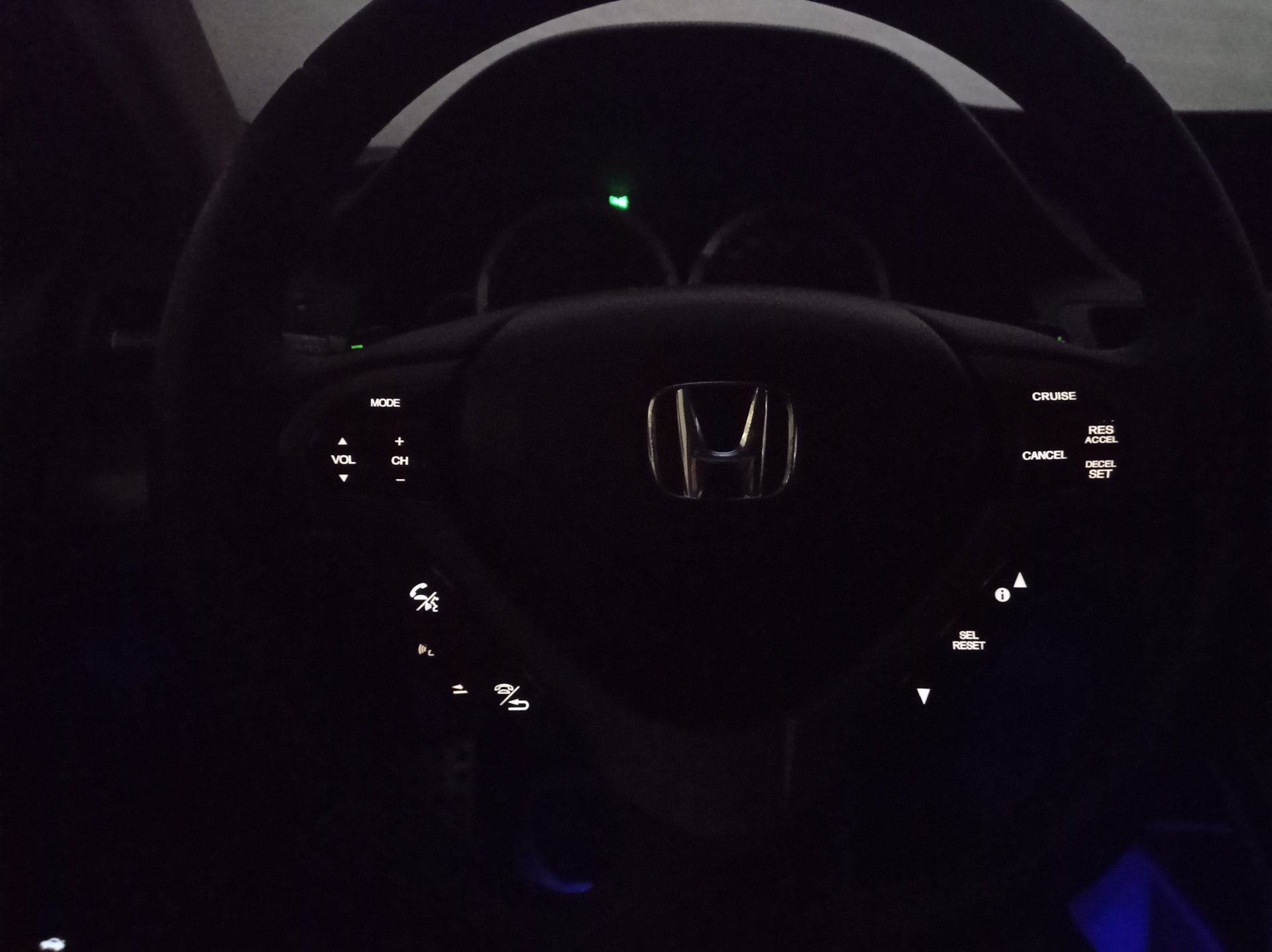

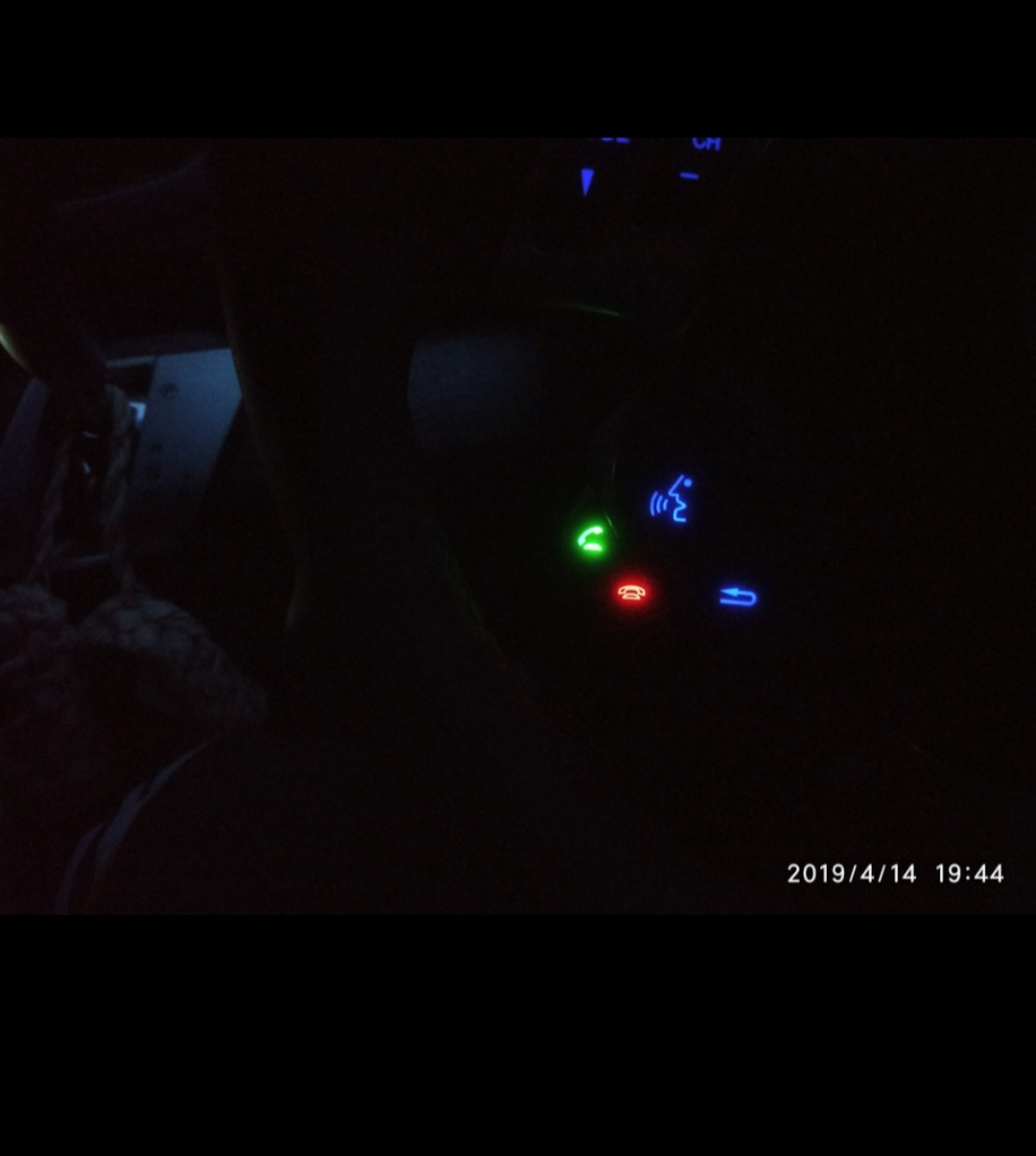

Огнище стало. Ещё бы разграничить подъем трубки зелёным, а положить трубку красным. Прям топ.
Спасибо.
Да думал над этим. Может сделаю современем.

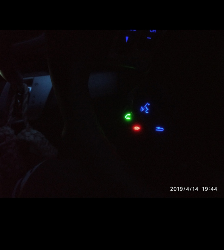

Я у себя сделал прикольно. Только красный пришлось перепаивать отказал. Может брак может что не знаю
А есть фото?
Только такое

Я впоял от лампочки габаритов по типу кукуруза работает 2 года уже и цвет одинаковый
Как вариант. Так свечение одинаковое у меня.
