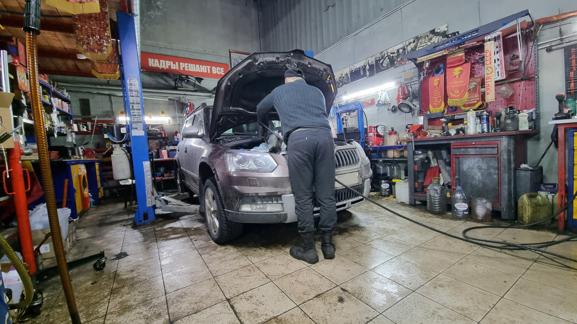

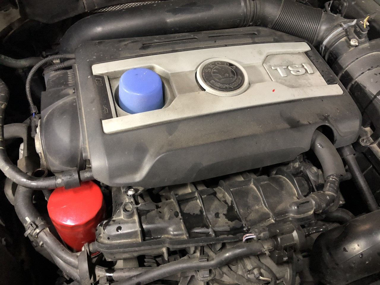

В конце 21 года пришёл ко мне масложор, где-то 1 литр на тысячу. Доливать не было желания, надо было что-то делать. Менять кольца дороговато и по моему мнению глупо, на драйве есть куча отзывов про раскоксовку с положительным эффектом, главное делать по технологии. За помощью обратился к mastera71, опыт у этих ребят большой, можно положиться. При диагностике эндоскопом задиров не обнаружили, компрессия во всех горшках была около одинаковой. Далее почти сутки воздействия разных составов химии и жор масла ушел полностью, откатал две смены масла, ничего не доливал. Результатом доволен, надеюсь хватит на продолжительный период. Из плюсов машина стала порезвей, с низов интересней поехала, также получил маленький бонус, синий колпак на маслозаливную горловину, сей элемент порадовал защитой от песка на резинке.

каким средством чистили?
Разными, тут подробней — www.drive2.ru/b/513851812512530727/
Схема раскоксовки интерсн секертная?😁верней ингридиенты?)
Я не стал вникать что конкретно льют, ибо делать это самому довольно муторно, решил заплатить людям на опыте.

Масложор, потому, что… Мотор изначально в угоду экологии и экономии работает на бедных смесях, что повышает его температуру. Туда же маленькие легкие поршни с вытекающей низкой теплоотдачей (раньше поршни были заметно больше), соответственно они перегреваются. Туда же маслосъемные кольца с маленькими отверстиями, которые из-за вышеперечисленных факторов забиваются коксом, эффективность кольца снижается и оно уже не может полноценно убирать излишки масла с поверхности цилиндра. Масло угорает, и чем больше закоксованы кольца, тем выше расход масла. Моторы TSI как и все остальные, для профилактики масложора нужно крутить, короткие поршни при низких оборотах проходя ВМТ немного качаются, на высоких оборотах поршень проходит ВМТ ровно, происходит ровная перекладка колец и они самоочищаются как и поверхность поршня, и свечи. Купить б/у машину из под деда, или спокойной девушки это скорее плохо, а не как все считают, что хорошо. Все кто носится как угорелые, у тех нет масложора. Правда я ненавижу гонщиков на общественных дорогах, поэтому есть другой способ, просто нужно иногда использовать более низкие передачи, особенно после стояния в пробках. Я за пару километров до дома, еду на второй передаче со скоростью 70, при этом на тахометре у меня 4000+ оборотов. Нагар особенно коксуется когда после тошнилова вы оставляете машину ночевать. Заливаемые масла и бензины конечно тоже имеют значение, но не в такой степени, как факторы описано выше. Можно ли еще сделать дополнительные доработки чтобы продлить ресурс ДВС и не иметь масложора, да можно, но этот рассказ уже не в рамках данного комментария.

От чего синий колпчек?)
Похоже на форму силиконовую для выпечки.
