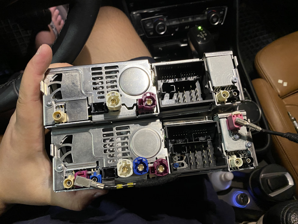

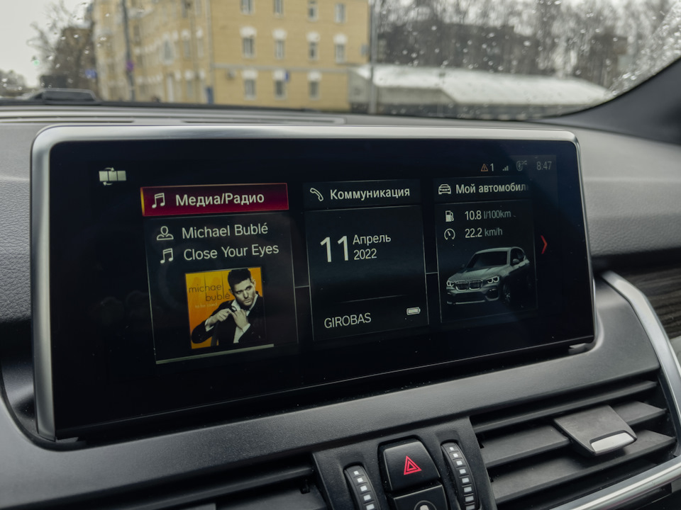

Сторожили моего драйва думаю помнят пост об установке 8,8 дюймового сенсорного экрана(кстати можете поставить и от старых систем(от NBT) такой экран, там просто разрешение будет хуже, но в теории говорят запускается при наличии правильных кодировок). После этого я установил TouchBox и High шайбу, параллельно показав как правильно паять. Далее был финал, с установкой третьего устройства из комплекта, ГУ Hu_EntryNav2 с нави, взамен моего Hu_EntryNav2 без нави. Следующий логичный этап был бы в активации штатной навигации, но вот тут то что то пошло не так, так как она совершенно не активировалась…я если честно не знаю, вышло ли сейчас у кого то найти решение активации этой навигации(слишком уж редкое это ГУ), но зато был ещё один момент, была вероятность активации CarPlay, тогда это всё набирало обороты). Но вышло так, что какое то время у меня не было приборки, которую я смог корректно установить лишь нескольким позже, поэтому вернул старое ГУ, чтобы не было ошибок, да и особого смысла с ГУ с нави не было, ведь нави активировать никто не мог) Несколько раз писал cebep-spb на счёт нави, тогда были ответы что невозможно. Потом я подумал, была не была, просто закину опцию S6CPA в Calapa и прокодирую(на тот момент как уже сделал приборку), вроде бы появился пункт в описании, но в менюшке(где все источники) пункта с CarPlay нет(по крайней мере такого, как был у всех). Собственно поигрался поигрался и забыл…причем почти на полтора года)))) Хотя если честно иногда поглядывал на разного рода посты, а у cebep-spb вообще в последние пол года каждый допил клиенту именно CarPlay, я даже сам хотел обратиться, но ценник тогда в декабре немного оттолкнул, да и пересылка в Питер и обратно не улыбала, думал что если что лично приеду, планировал в 2022 году в Питер съездить.

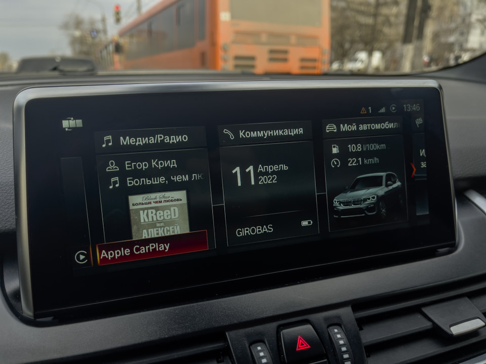

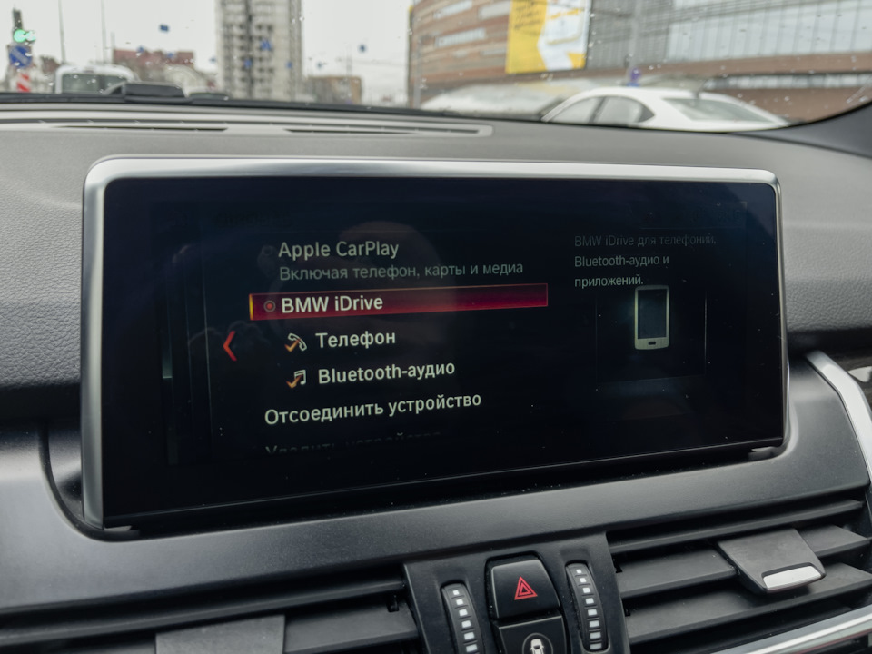

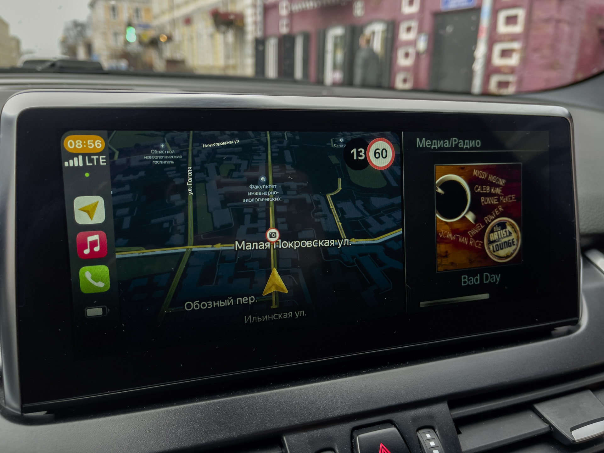

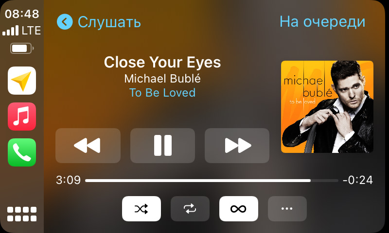

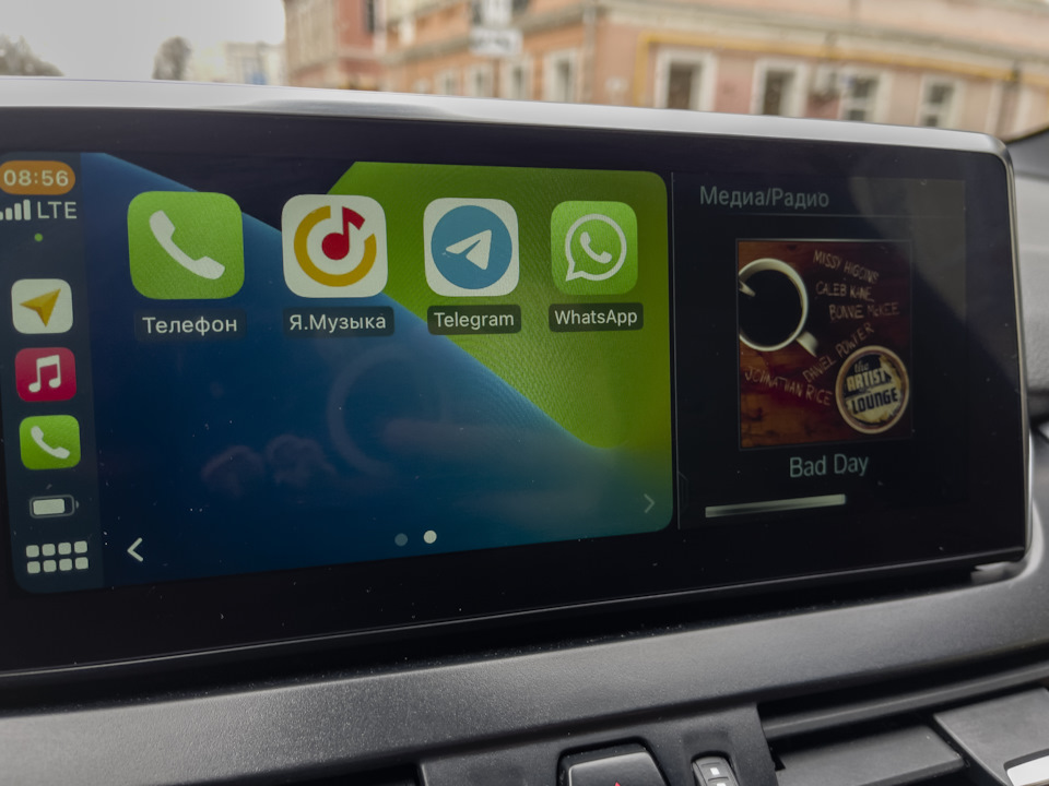

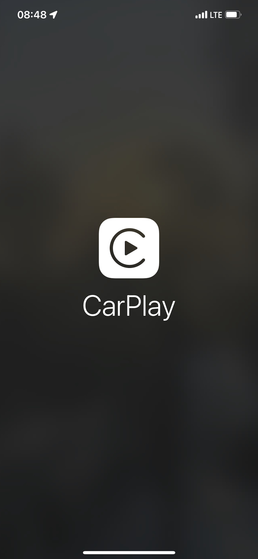

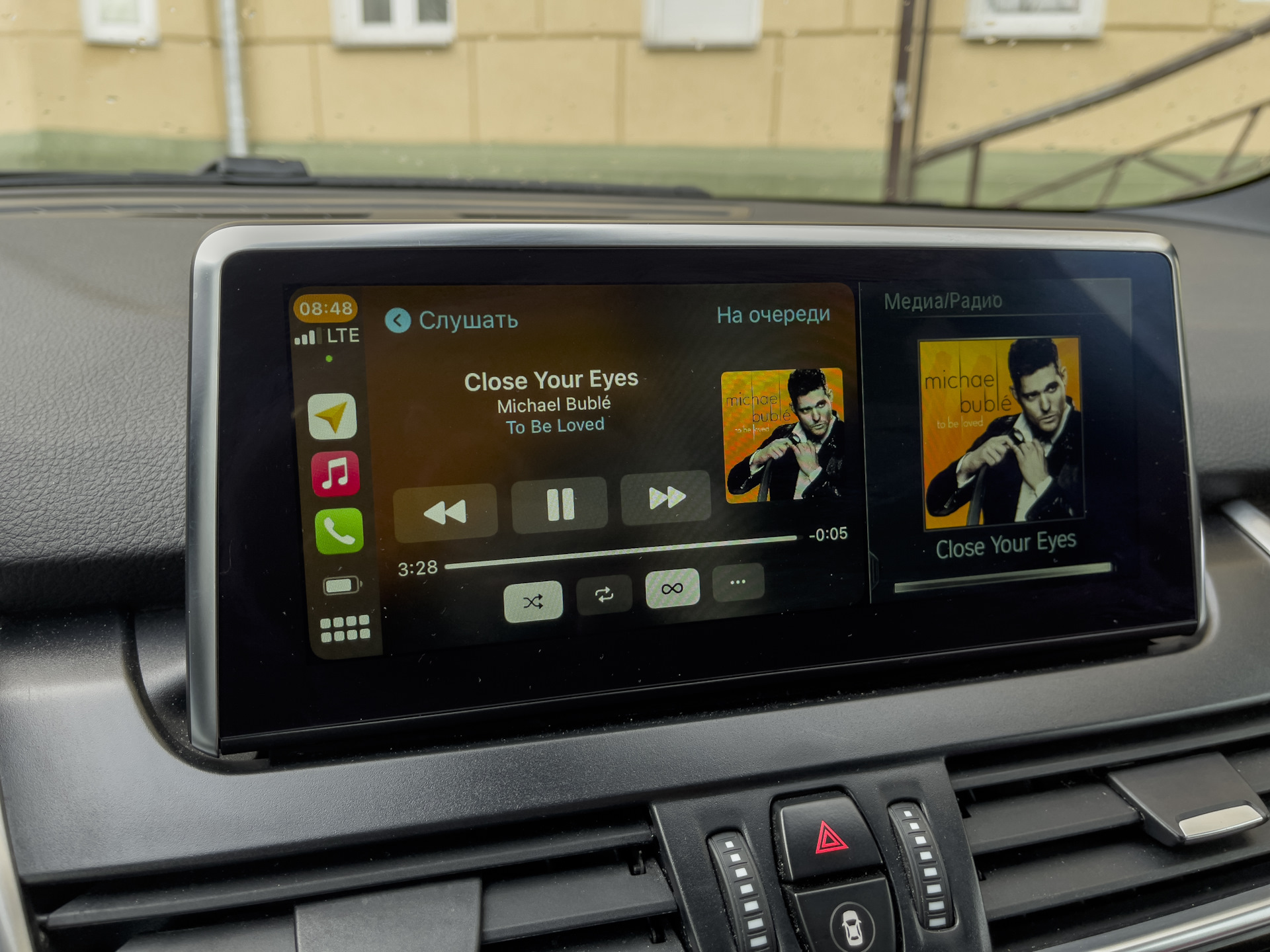

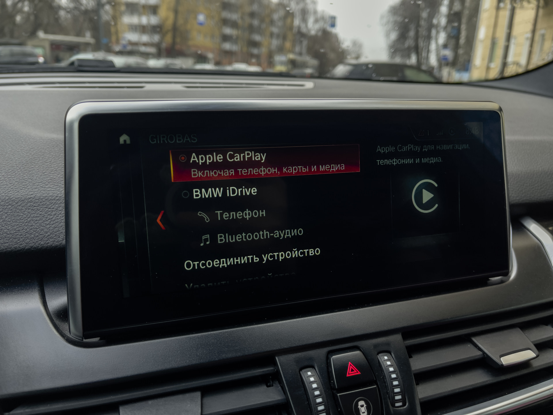

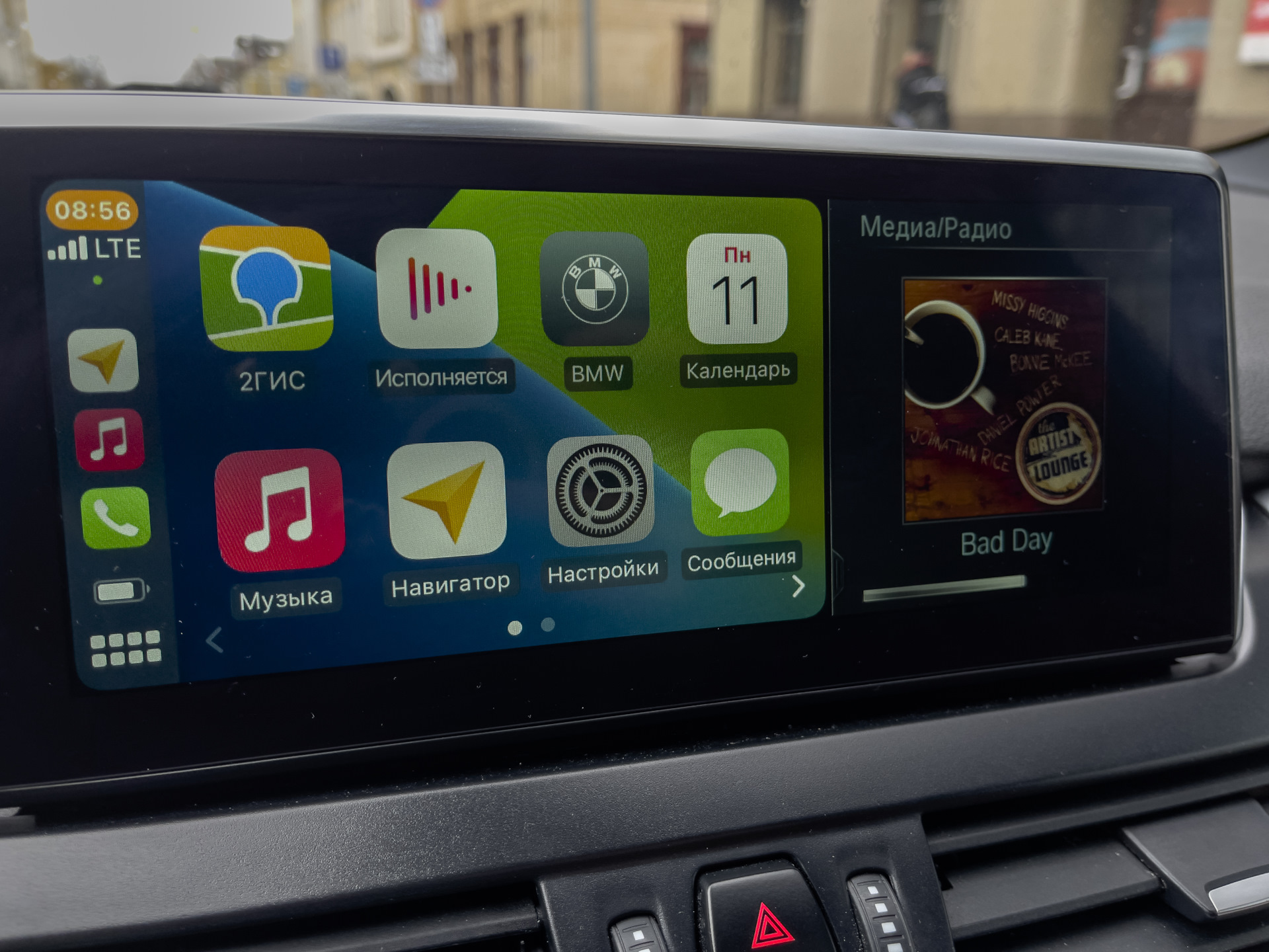

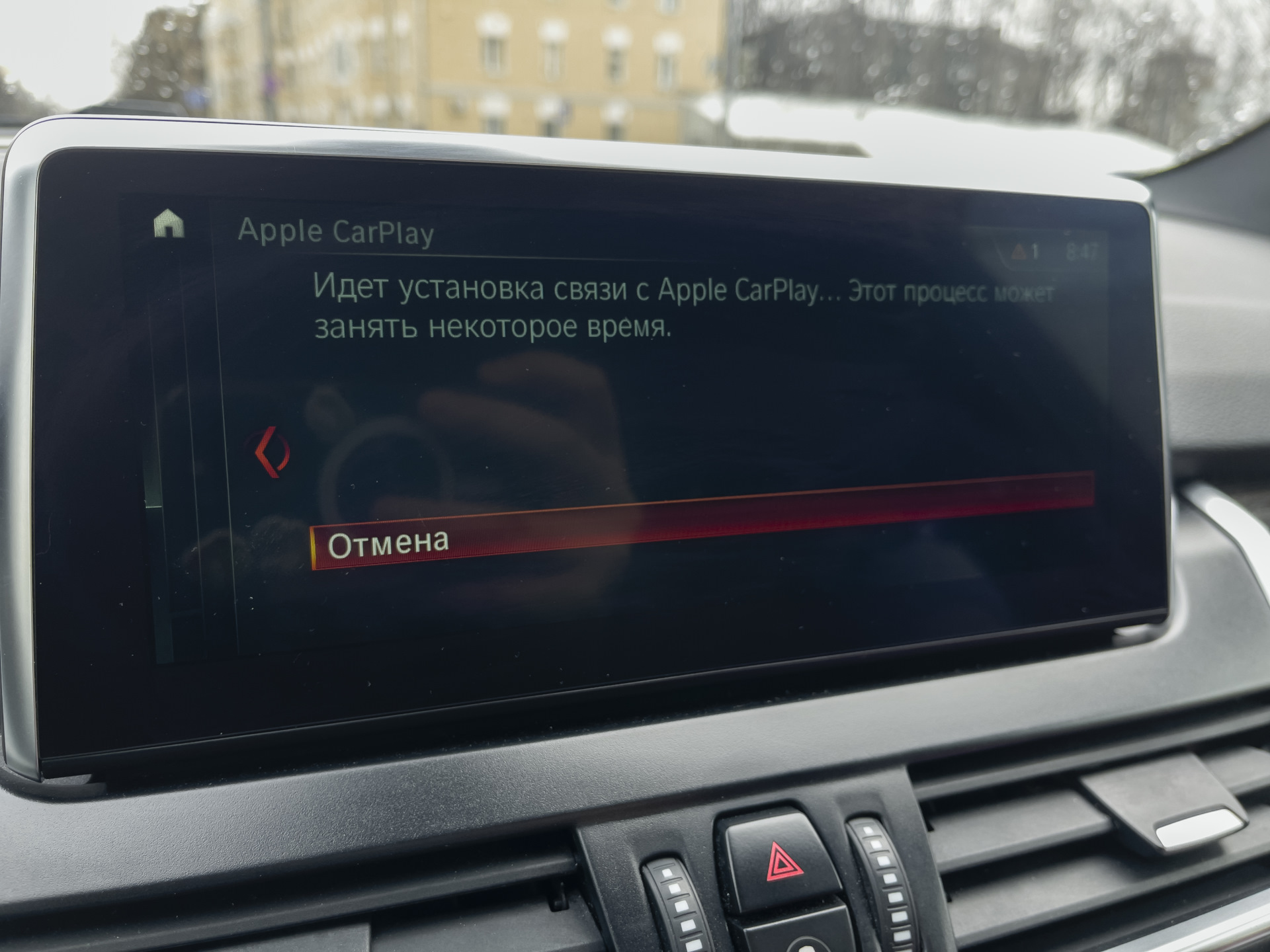

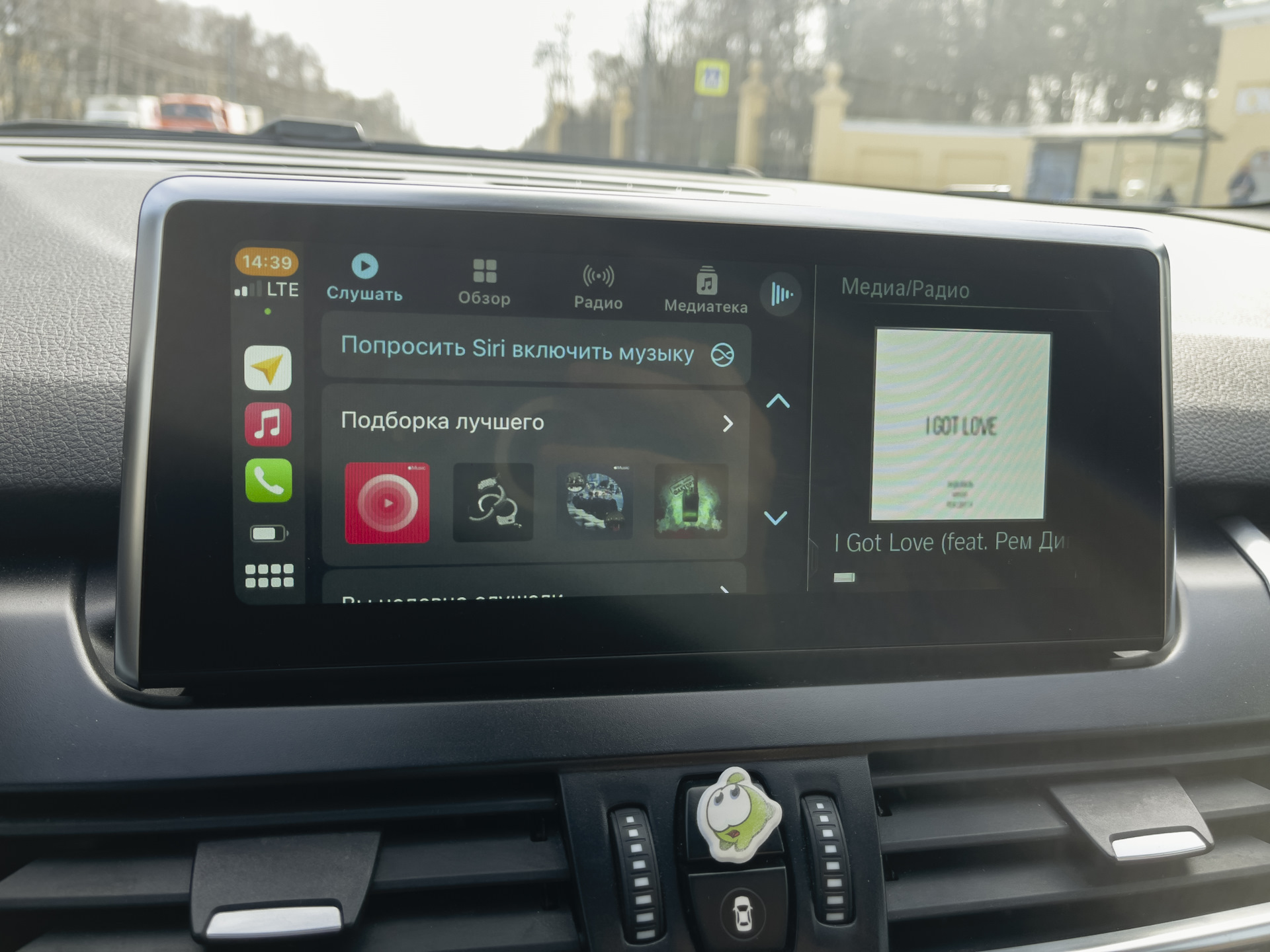

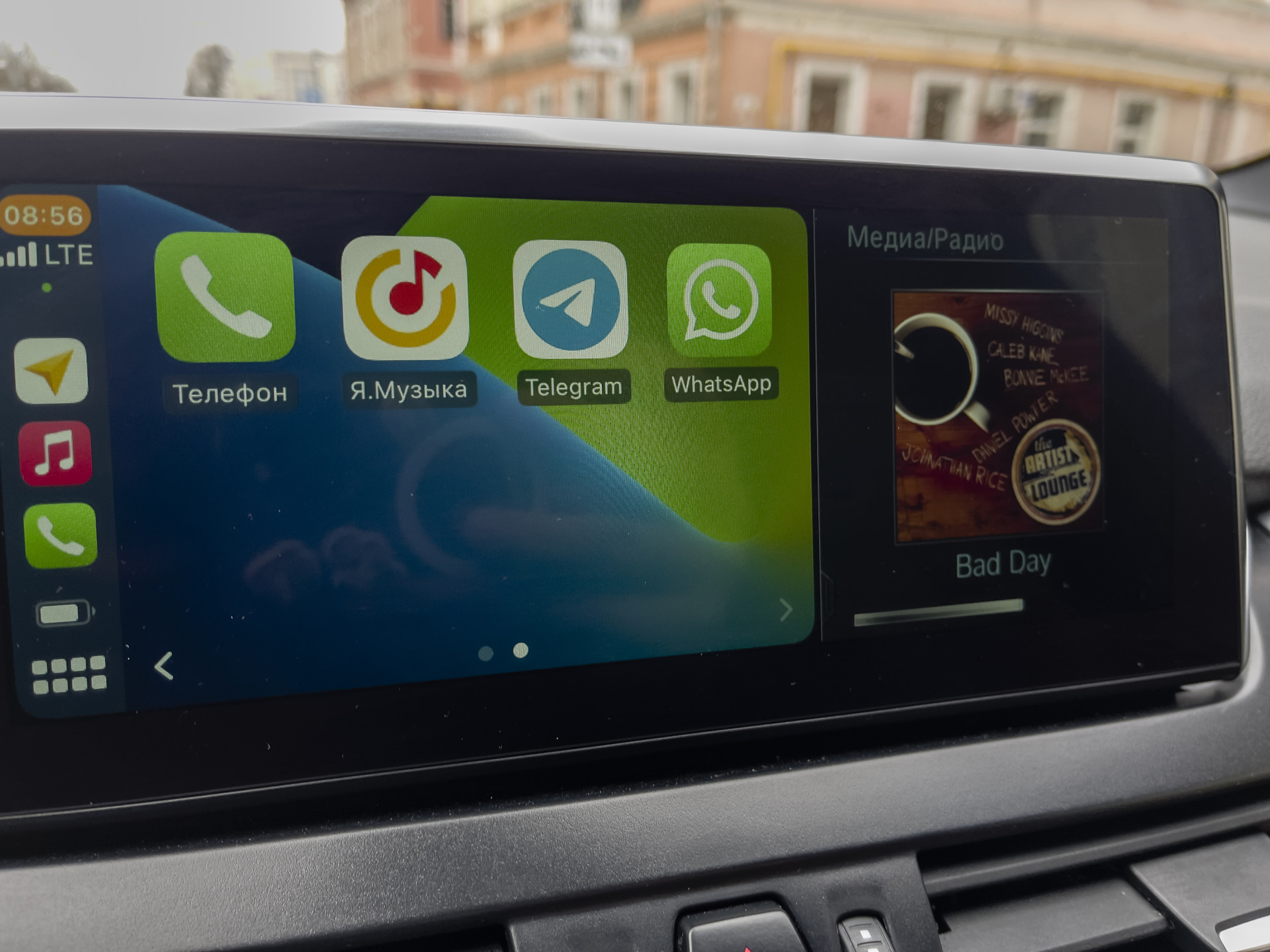

И дальше как чудо, как то раз этой весной я сидел в машине(ждал жену из церкви), играюсь в настройках, зачем то сбил настройки в ГУ к стандартным(удаление всех "куки"), начал настраивать всё заново и зашел в настройки устройств Bluetooth, а он почему то не удалил моё устройство Iphone…странно, подумал я и решил вручную его удалить. После этого возникла возможность подключить новое и для этого нового был выбор, Bluetooth или CarPlay…Я как бы вспоминая то, что когда то с этим игрался, всё же решил тыкнуть в карплей…иииии…ПОЯВИЛСЯ КАРПЛЕЙ КАРЛ! ЖЕСТЬ! Я ПОЧТИ ДВА ГОДА КАТАЛ ВЫХОДИТ С НИМ!))) Дальше всё картинки)

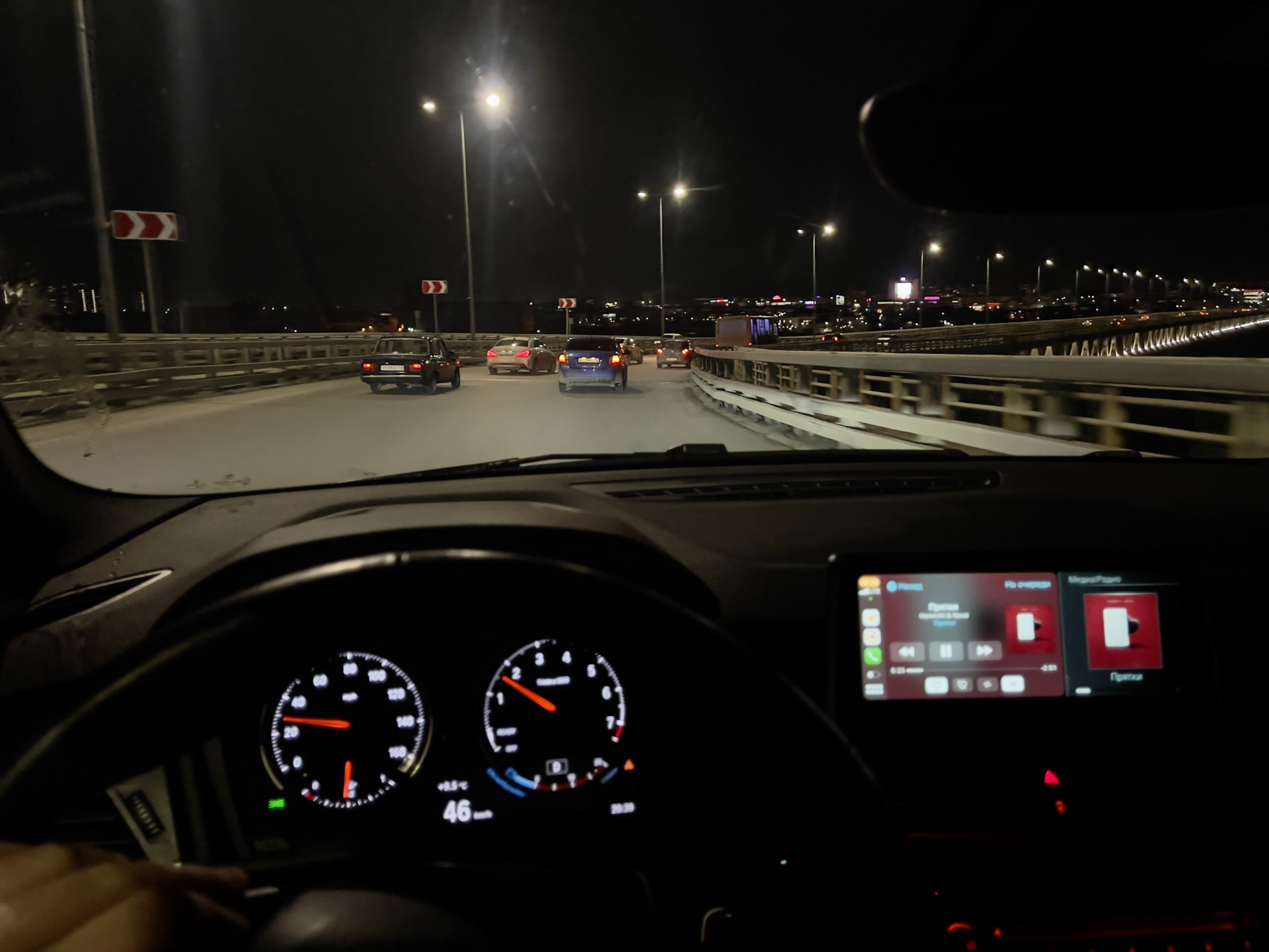

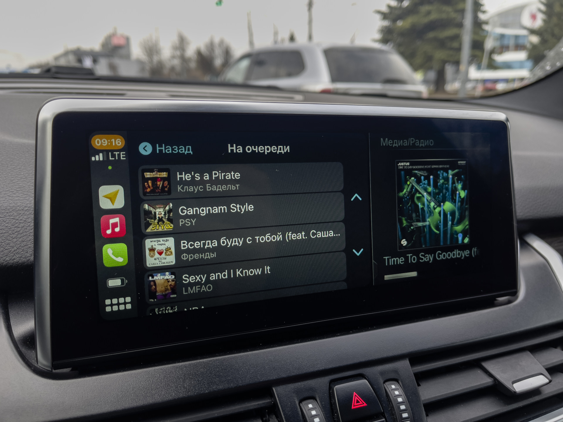

Что собственно имеем, если подвести итог, то сплошные плюсы, появились все приложеньки Carplay, на лету транслирует приходящие сообщения, можно так же на лету голосом на них отвечать, даже будильники выводит, всякие уведомляшки из приложений, я бы сказал что довольно удобно. Есть правда пара минусов, первый это чисто мой, у меня машина пролита 10_2019 прошивкой, тогда как я понял ещё не было полноэкранного CarPlay, потому что в кодировках не могу его выбрать, поэтому чтобы его получить мне надо обновлять ПО блоков. Второе — CarPlay опирается полностью на ваш телефон, поэтому при активной и долгой езде садит батарею, но после недавнего обновления с установкой USB-C розеток я за это не парюсь, они быстро заряжают IPhone)
САМОЕ НЕОЧЕВИДНОЕ ЧТО ПРОИЗОШЛО — серьезно, я бы даже сказал НА ПОРЯДОК вырос в качестве звук!

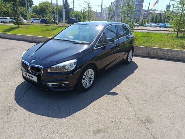

До следующего драйва, напоследок сообщу что как то часто все меня фоткают, куда то выкладывают, видимо моя тачка очень недурно выглядит. Да что говорить, 2022 года на дворе, машина с 2013 года выпускается, а на любой остановке все мужики оборачиваются, хотя я езжу в одно и то же время и в целом за 5 лет меня уже все вроде бы знают и часто видят, но нет, то и дело где то подлавливают фотошпионы) Особенно Алёнка) ale53 ))
