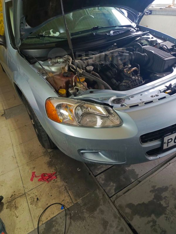

Привет всем! Столкнулся с проблемой, за которую в Ростове никто браться не хочет из сервисов. Может кто сталкивался?
1. Холостой ход в режиме парковки, обороты сильно завышены держатся ровно на 2000
2. В режиме нейтрали тоже завышены держатся ровно на 1500
3. Холостой ход на драйве около 1200
4. Если убрать ногу с педали тормоза начинает разгоняться сама медленно
5. Если резко ускориться (кикдаун) обороты не сбавляются, помогает только понижение передачи вручную на акпп. При таких манипуляциях обороты стремятся будто бы вверх, но ограничиваются передачей и соответственно машина толкается сильно, обороты резко скачут с 1500 на 2000.
6. Если плавно ускориться до скорости 50-70 км/ч и отпустить педаль газа — машина начинает слегка притормаживать, затем когда обороты падают до 1200 — стрелка тахометра начинает плавать от 1000 до 1500 и машину дёргает.
7. В целом машина ведёт себя как будто едешь на круиз-контроле. Сам круиз работает только на повышение скорости, тормозить круизом не получается как раньше.
8. При резком наборе скорости и резком торможении сразу же — двигатель троит, но стоит чуть отпустить тормоз и немного проехать, троить перестаёт.

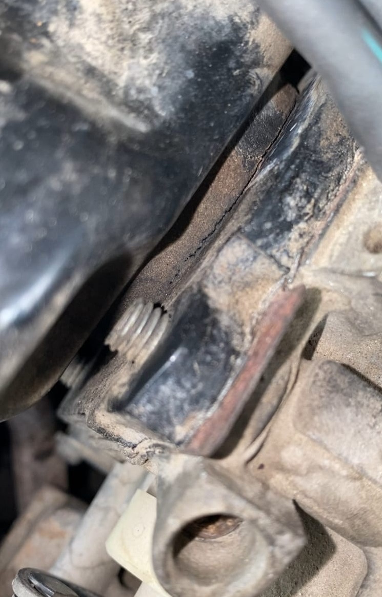

ПРОБЛЕМА НАЙДЕНА: Треснул впускной коллектор на примыкании дросселя к нему.
При каких обстоятельствах появилась проблема:
Поддал хорошенько газку на кольце, очень резкое ускорение затем пришлось почти сразу резко затормозить. Почувствовал какое-то противодействие стоя на тормозе, будто машину по инерции рвало вперед, но я выжимал тормоз. Такого никогда не было, я немного испугался, подумал может что слетело, но потом был очень удивлен когда отпустил педаль тормоза и машина сама начала ехать и разгоняться. Стал у обочины, заглушил (глушение тоже происходит с высоких оборотов 2000 примерно). Открыл капот посмотрел и ничего не обнаружил на первый взгляд. Завел проехал — проблема осталась. По трассе тормоза накалились ибо затормозить было не реально, тут же стал экспериментировать с пониженными передачами, с горем пополам смог остановить. У обочины скинул клеммы, посидел покурил, посмотрел тросик газа, трубки, нихера ничего, всё в порядке. Доехал до сервиса: проверили заслонку, трубки, подымели, ошибку Р0507 выявили — сказали менять полностью дроссельную заслонку. Я поехал к мастеру который занимается только дроссельными заслонками на мицубанах, он посмотрел, позатыкал трубки, по очереди, видимо искал подсос, особо ничего не комментировал, по итогу сказал что заслонка хоть и имеет небольшие зазоры, но не так критично для такой проблемы, если её поменять проблема не уйдет. Сказал что подсоса воздуха не обнаружил, помочь не сможет.

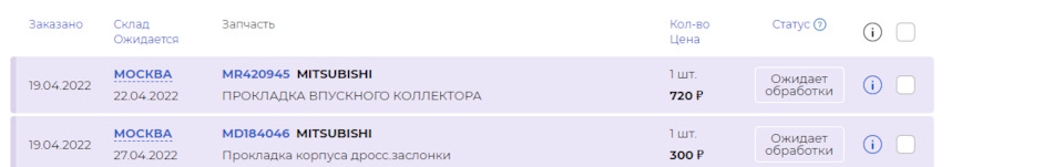

Кстати, только сейчас заметил, если включить кондиционер — обороты падают почти до нормальных. Как-то видимо подсос компенсируется я хз…коллектор пока не заварили, жду пока придут прокладки
Заказаны прокладки по ходу дела
MR420945 MITSUBISHI ПРОКЛАДКА ВПУСКНОГО КОЛЛЕКТОРА
MD184046 MITSUBISHI Прокладка корпуса дросс.заслонки
Трещина во впускном коллектора в месте примыкания дроссельной заслонки к нему.
Как выходить из положения?

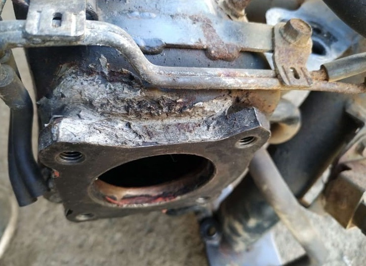

обваривать по кругу. получится что-то наподобие вот этого:
Ждём результата. А это разве датчик температуры, где обведен болтик?
как мне сказал мастер, эта штуковина — датчик температуры всасываемого воздуха.не знаю на сколько правда

Ну первым на что здесь похоже это всё таки подсос воздуха. Не лишним будет осмотреть все вакуум трубки и неплохо пережать трубку на вакуумный усилитель тормозов, вдруг через него травит.
Ещё нужно уточнить, это всё проявляется на холодно или горячем двигателе?

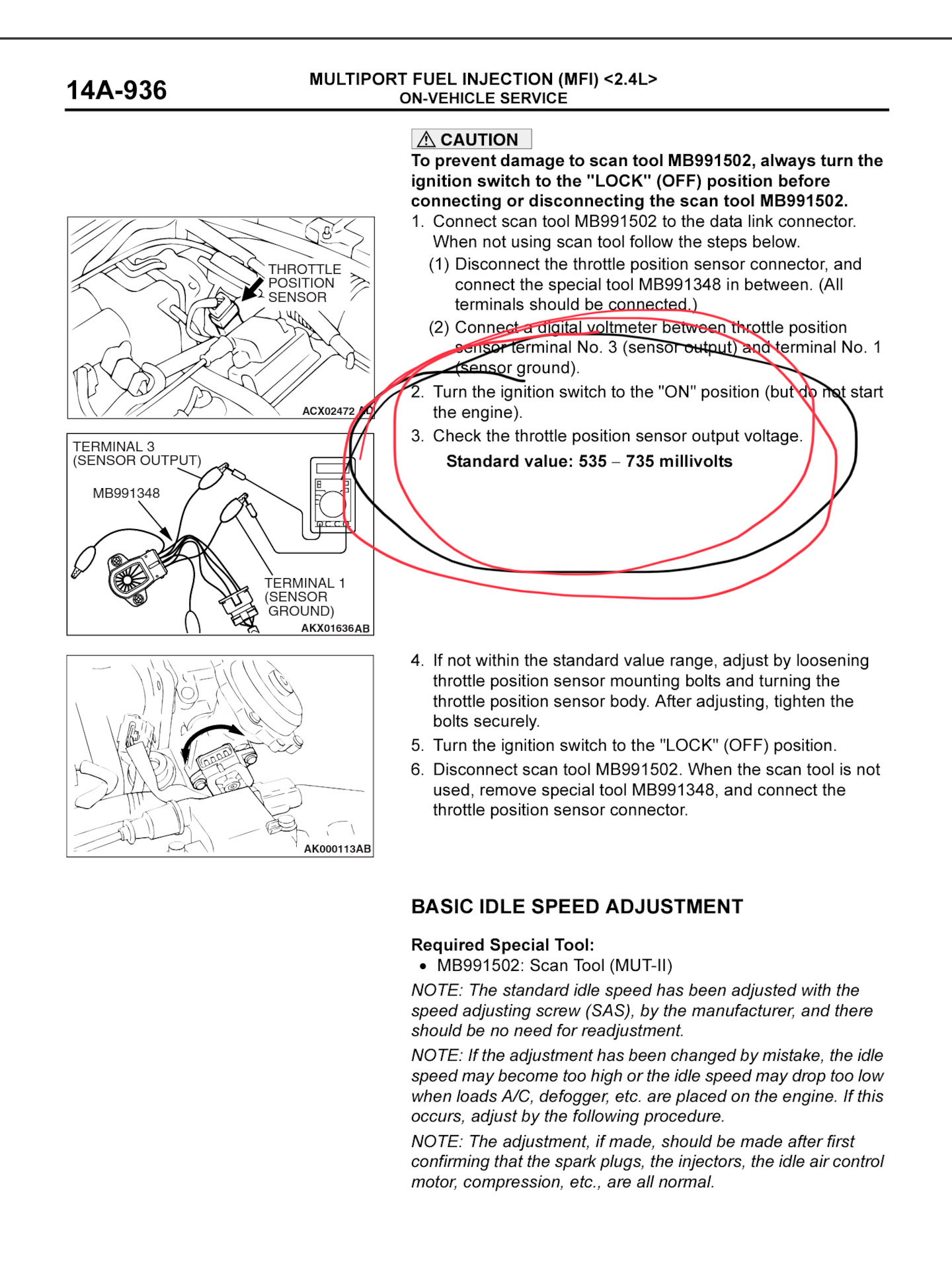

Подключал ли ты диагностику? Если да то что показывает датчик температуры и положения дроссельной заслонки, и как они работают.
Ну и из самого простого что могло сломаться это регулятор холостого хода.
Поддержу. Нужно цеплять диагностику и смотреть показания датчиков. В первую очередь ДПДЗ. Референтный значения можно найти в сервис мануале. Раздел 14A-936
Скачать можешь по ссылке drive.google.com/file/d/1…aMHyFtJ7WXaIetDr9pH7/view
