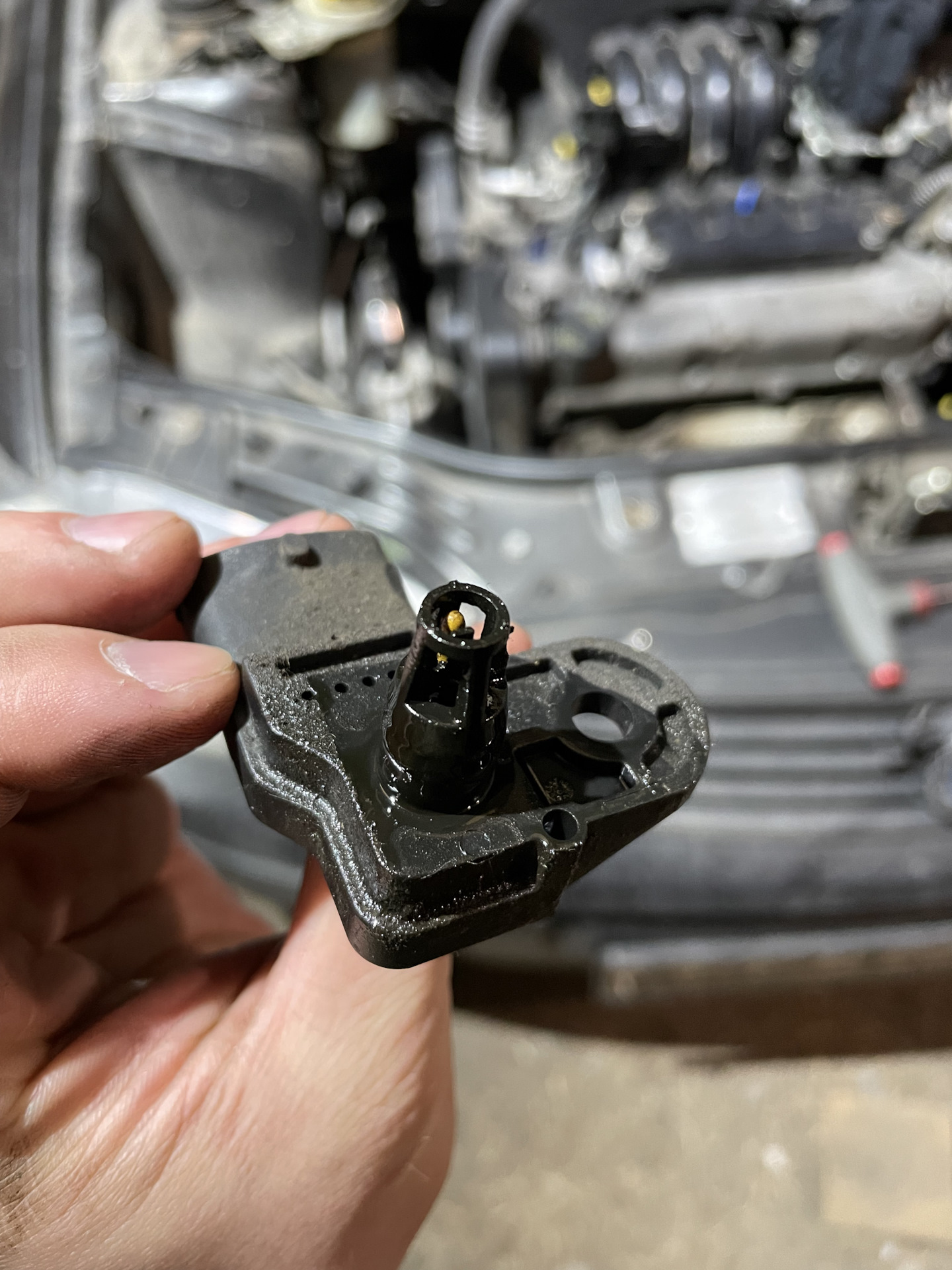

Намедне поднимался в горку, как вдруг машина начала жестко тупить, после чего заглохла. После очередного запуска выдала чек, и перестала откликаться педаль акселератора. Еле доехал на холостых до дома на 1500 оборотов.
Дома уже попробовал разные манипуляции, в итоге усвоив следующее: при запуске на непрогретом двигателе обороты падают до ~850. При езде, если снять со скорости, обороты не падают с 1500 до того, пока не начнёшь нажимать на педаль тормоза.

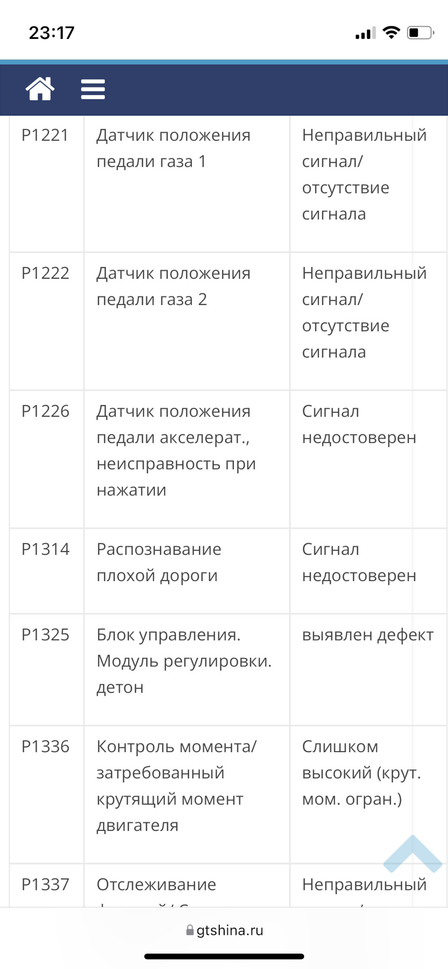

Подключил сканер, он выдал ошибки P0105, P1221 и P1222.
Решил, что, наверное с проводкой что-то не то. Обратился к знакомому мастеру, он нашёл схемы, прозвонили с ним провода, соединяющие блок управления с датчиком температуры воздуха и абсолютного давления во впускном коллекторе, датчиком атмосферного давления, с дросселем — проводка целая. Блок управления на педаль реагирует (при нажатии на неё в программе изменяется положение педали). Прочистили дроссельную заслонку — не помогло. Разобрали ее, прозвонили контакты — все в норме, шестерни на месте (при том, во время запуска двигателя заслонка приоткрывается)
Вытащили датчики, датчик атмосферного давления на вид в нормальном состоянии.

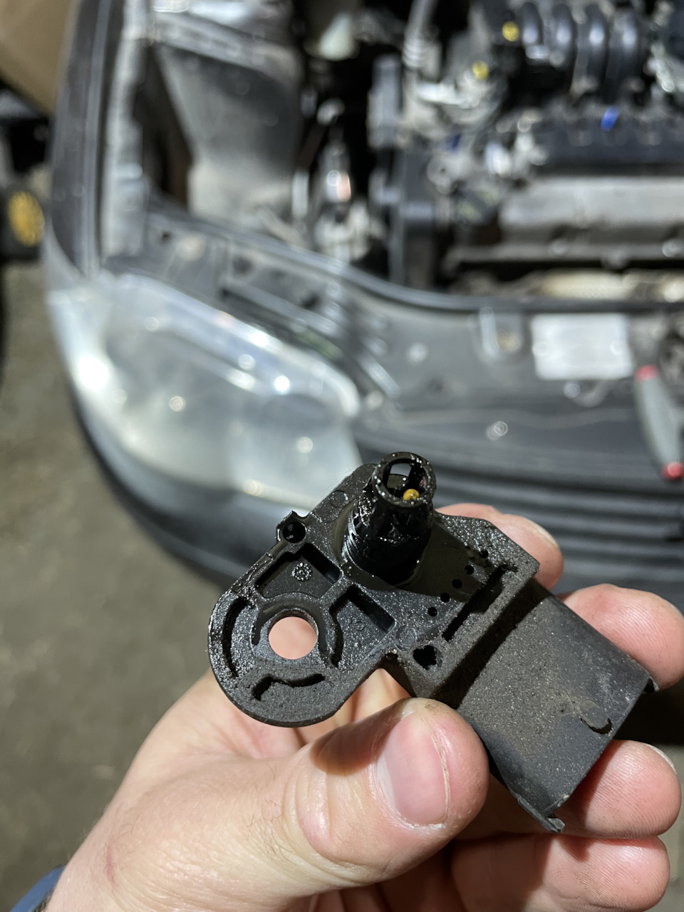

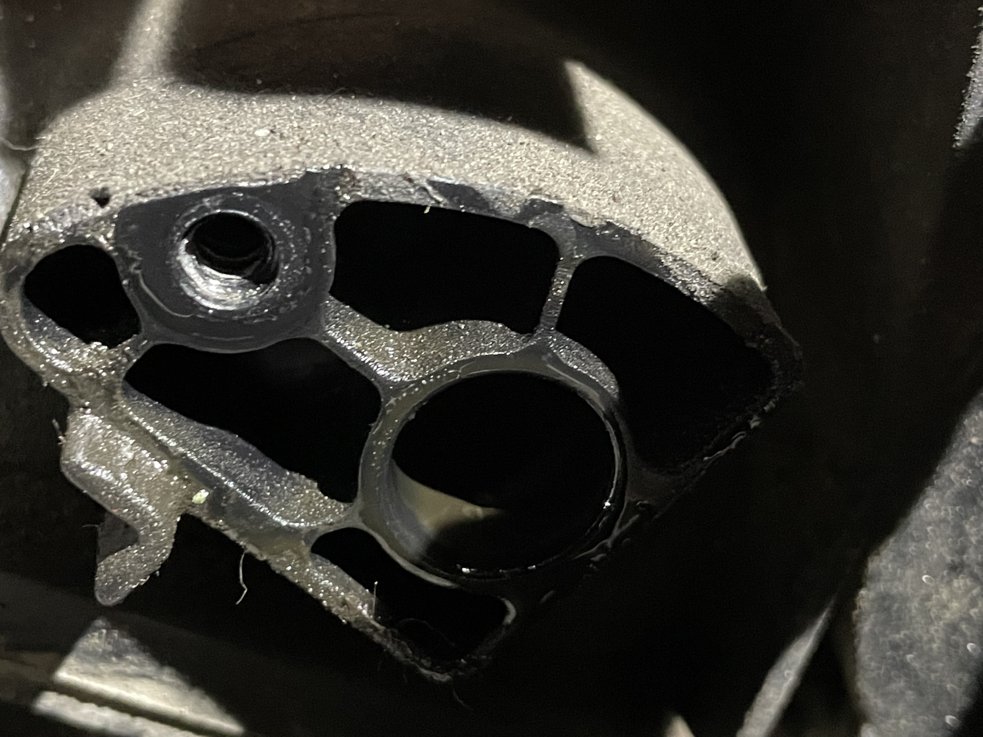

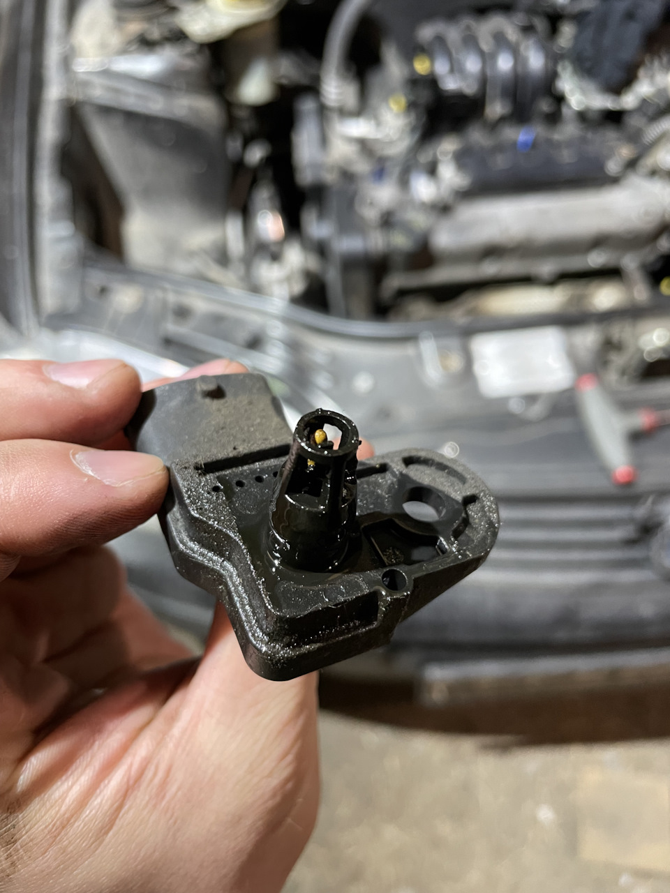

А вот датчик температуры и давления в коллекторе весь в масле.
Промыли его, очистили от масла место его установки, поставили, сбросили ошибки, завели — результатов ноль.
В итоге заказал эти датчики, а мастер говорит, что возможно проблема с мозгами.
Если у кого была такая проблема, или кто знает, куда копать, подскажите, буду очень благодарен.
Как решу проблему, напишу что и как.
UPD. Замена датчиков результатов не дала, как и адаптации. Но добавились еще ошибки P0135 (обрыв цепи датчика подогрева кислорода) и P2226 (обрыв цепи датчика атмосферного давления), которые появляются периодически и могут исчезать.
Также заметил, что угол опережения зажигания -60 град., однако по этому поводу ошибок нет, что странно.
UPD2: все решилось, проблема была в блоке управления, заменил блок, привязал, все прошло

Может еще модуль зажигания нагревается и дает пропуски
Было такое, пробивали бронепровода, второе низкое давление топлива, забитый катализатор — смотри эти пункты
Попробуй клемму с акб скинуть. У меня такие симптомы были по датчику на коллекторе. Продувал, сбрасывал клемму акб и помогало (правда данная проблема была строго зимой при сильном морозе)
Пробовал, и датчик прочищал/промывал, толку пока нет
Посмотри катушку зажигания на наличие трещины в эпоксидке.
Катушки вроде целые
Мне помог сброс адаптивных настроек, т.е. сбросил ошибку и далее сброс адаптивных настроек. Ни какие сбрасывания клемм, игры с педалями газа и тормоза, чистка, сушка не помогают. Только сброс. Весь гугл перегуглил, перепробывал все, толку ноль.

Как-то раз, заехал на Палыче (Palio — это старший брат Альки) в сервис "Альфаклуб" (сейчас его нет, потому, что в Москве запретили гаражные сервисы), так вот, приехал мужик на Альке с такой же бедой. На газ не реагирует, не разгоняется больше 20 км/ч. Только у него с утра всё было уже нормально. Автомобиль даже смотреть не стали, а отправили в магазин за новым аккумулятором.
Там дело в оказалось вот в чём:
Автомобилю хватало аккумулятора, чтобы завестись, но напряжение падало настолько, что у электронной дроссельной заслонки сбивалась калибровка. После длительной поездки (ведь автомобиль не разгонялся более 20 км/ч) аккумулятор зарядился нормально и с утра, когда он приехал в сервис, всё было нормально. В твоём случае, поскольку, нормально само не приходит, то помимо аккумулятора проверь зарядку. Может быть выдает она чуть больше 12 Вольт и всё…

У меня точно такая проблема была .датчику кранты.когда установить новый датчик .сбрось все пораметры. Я пользовался AlfaOBD.
Спасибо, какой у вас датчик накрылся?
С помощью ELM 327 и приложения AlfaOBD.
Спасибо, попробую
Попробуйте сброс адаптивных параметров.
Подскажите, пожалуйста, как это сделать?
Никакие адаптации делать не обязательно, проедешь 5-10км в разных режимах, машина сама все адаптирует. Р0105 ошибка по ДАД который во впуске, если его чистили мыли сушили и не помогло, значит сам датчик накрылся, тут только новый. А остальные ошибки по дроссельной заслонке, снимите, вскройте, осмотрите. Тут есть записи в которых писали как съедало внутренности заслонки и она переставала нормально работать

Читал про P1221 и P1222 — отсутсвие сигнала/ неправильный сигнал педали акселератора, но суть в том, что комп реагирует на изменение положения педали и делает это адекватно (кроме того, что обороты не добавляются), то есть через сканер и прогу видно, что при нажатии на педаль ее положение изменяется (в процентах)

Была такая же проблема, мыл и датчики и дросель, не помогло, купил два датчика из разной ценовой категории, проблема не пропала, даже на разборку ездил, подкидывал оригинальный датчик, все без изменений, а вего лишь было нужно сделать адаптацию дроселя
Тоже педаль не реагировала?
Не реагировала, помогало только перезапуск двигателя
У меня даже после перезапуска ноль реакции и чек.

НЕ трать деньги на датчики, откажись, переобучай дроссель и педаль газа.
Хорошо, спасибо, завтра займусь!
Не покупай датчики, их промой в бензине, и продуй воздухом, карблинкером не мой, он агрессивный, бывает что от этого им приходит конец.Скинь клемму с аккумулятора, переобучи педаль газа.
Клемму скидывал — не помогает. Датчик, который в масле был, промыл в бензине и высушил — реакция нулевая, продувать не пытался, завтра ещё раз попробую промыть и продую заодно
Там не просто, клемму скинуть! Поищи на Ютубе, " Обучение дросселя и педали газа".
