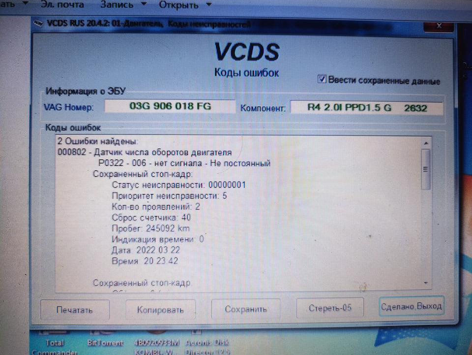

Если коротко — машина глохла при сбросе газа на спящих полицейских и периодически были провалы во время движения-- тупо на пару секунд глохла, потом опять схватывала. Заводка отличная.

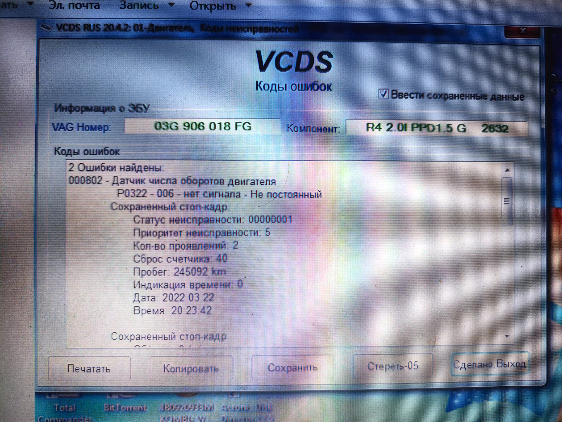

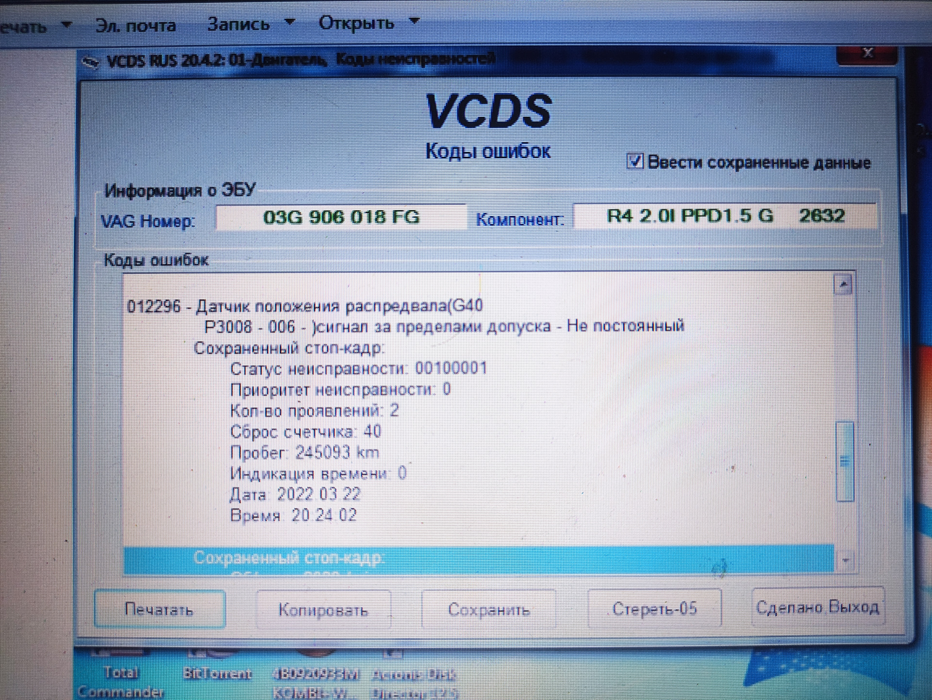

По ошибкам:
Что делали мы с отцом:

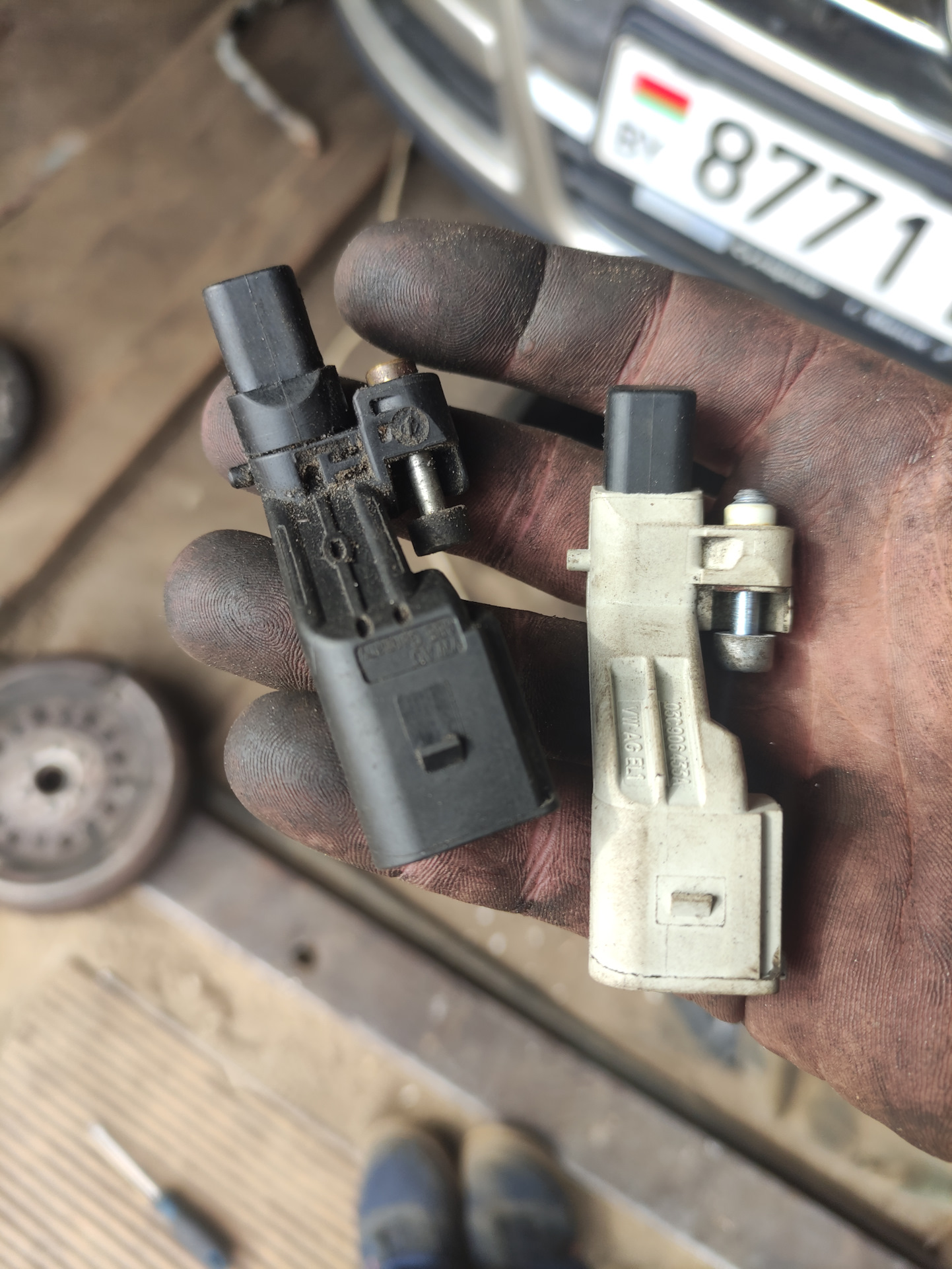

1. Поскольку ошибка была по датчику распредвала-- сей был заменён и поскольку стоит он под шестерней распредвала — нужно скидывать ГРМ. Ну и походу ГРМ был заменён.
В результате ничего не изменилось. Хорошо — датчик положения распредвала отпадает. Идём дальше.

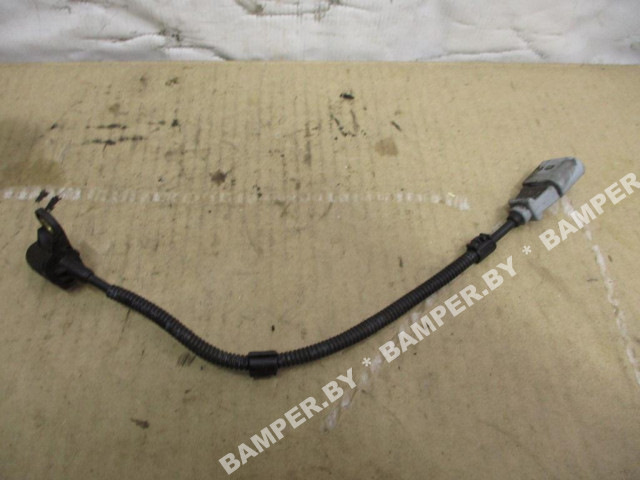

2. Вторая ошибка по датчику положения коленвала. Тут очень интересно. Датчик стоит в таком месте, что для того чтобы его снять-- необходимо либо откручивать кронштейн масляного фильтра, либо скидывать коробку. У каждого из вариантов свои преимущества и недостатки. Мы пошли по второму пути и скинули коробку. Датчик был куплен на разборе.

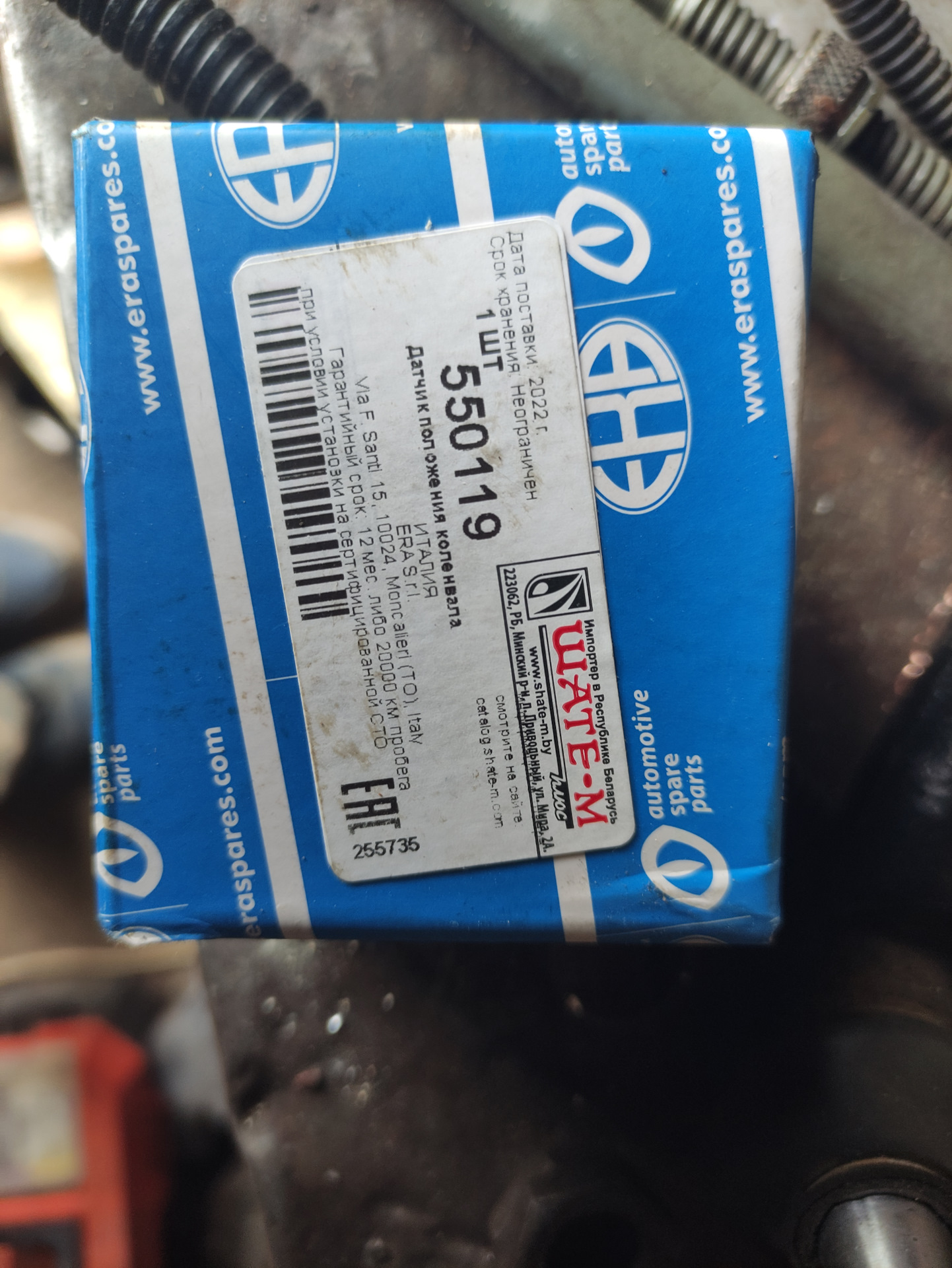

Собрали — ничего не поменялось. Купил новый датчик фирмы ЕRA в магазине.

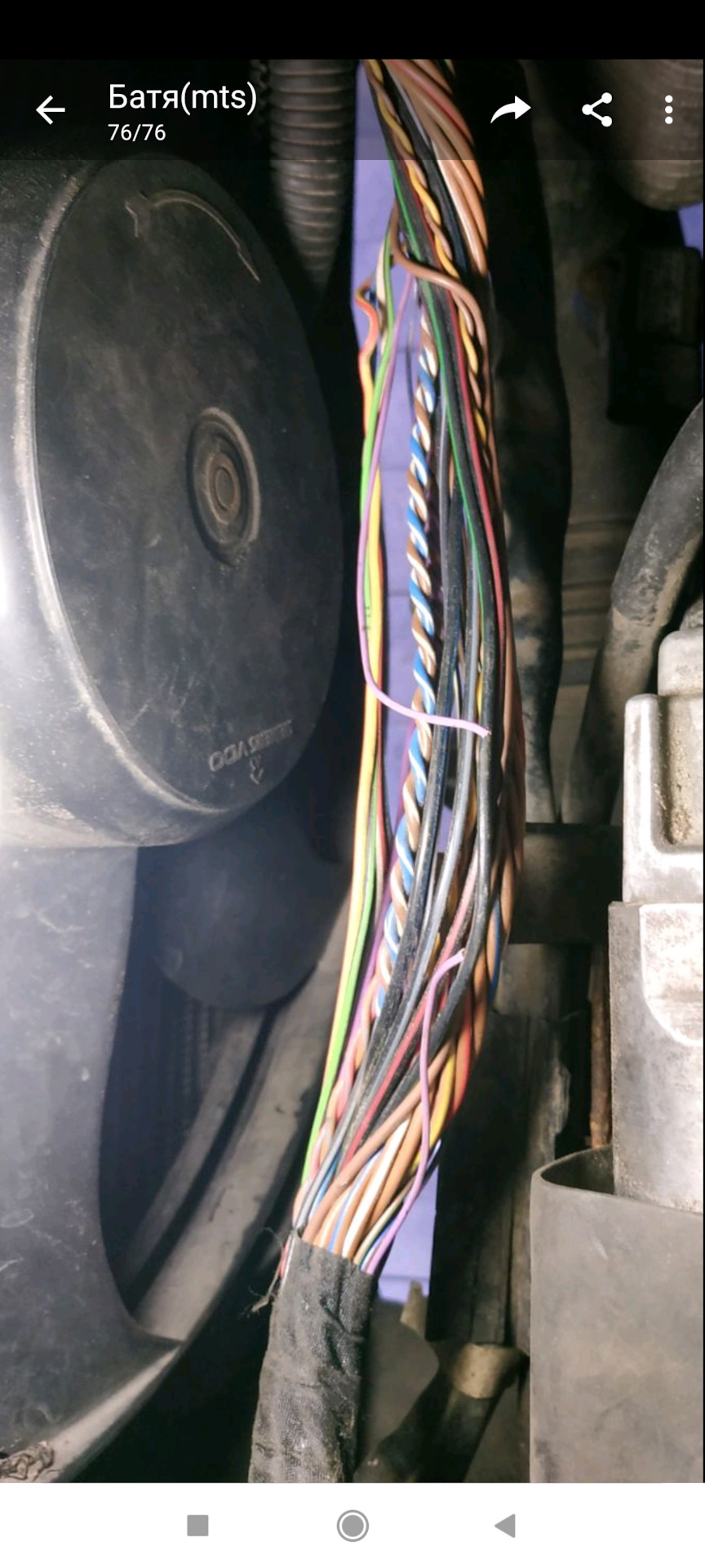

Скидываем и ставим ещё раз коробку — машина не заводится. Скидываем фишку с дпкв-- заводится. Хотели скидывать КПП ещё раз, но отец случайно ковырнул жгут с проводкой-- причина была именно в нем . Провод дпкв был перебит.
Найти такую неисправность очень сложно, провод перебит посередине косы.
По итогу провод был спаян, одет в термоусадку, коса была собрана .
Номера деталей:
Датчик положения распредвала 03L906433
Датчик положения коленвала 036906433А (оригинал)
550119 (Era)
Ошибки :
P3008--006 — сигнал за пределами допуска (датчик положения распредвала)
P0322--006 — непостоянный сигнал от ДПКВ

Мог быть перебит или перегрызен мышами. У соседа запаивал такой.
Перетерся об пластмассовый тройник, который гофру сжимает.
Стандартные проблемы этих жгутов, замена любых датчиков только после проверки проводов.
