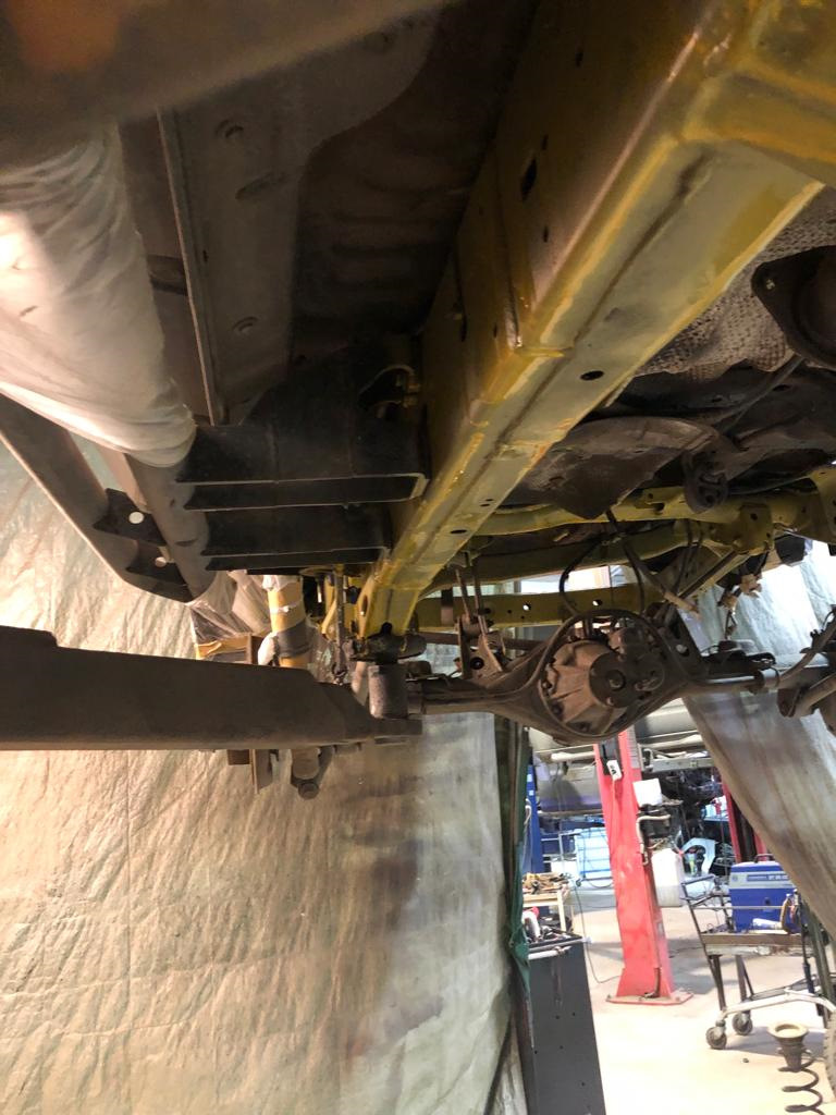

Заплатки вырезали из донорской рамы затоталенного прадика, выравнивали и вваривали.
Жёлтый FJ
В кислотном грунте.
Перед:
Бока:
Зад:

вроде все делают красиво, но почему силовые пороги даже не снимали? 🤔

Что то на фотке с желтым грунтом, где место над баллоном, кузов не очень "норм" выглядит, или это грязь/фото?
