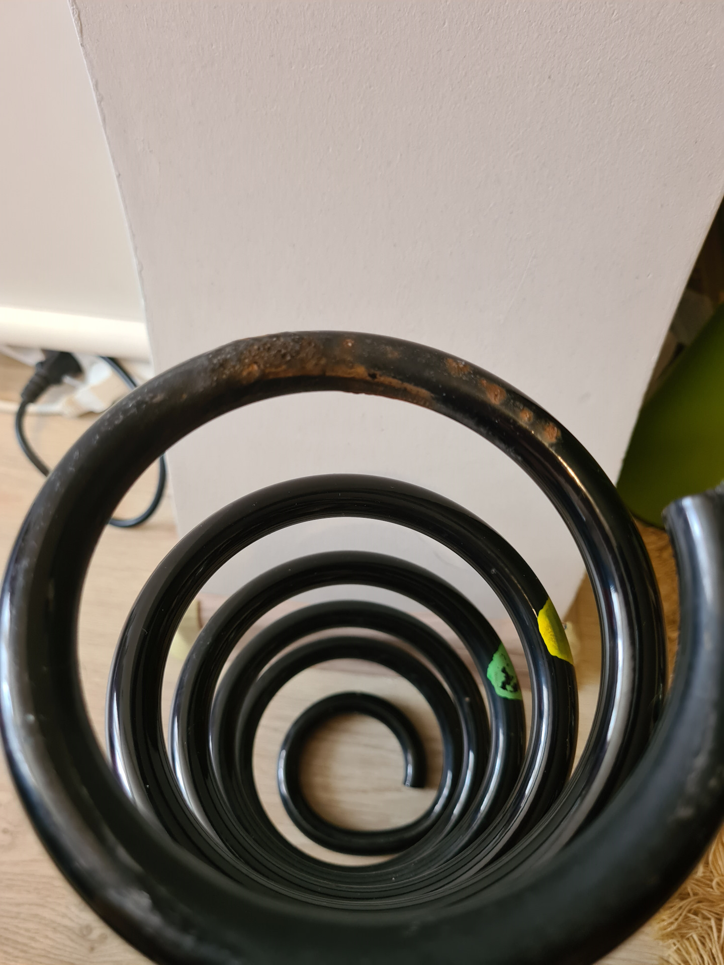

С чего всё началось, как-то еду откуда то, (не помню откуда) скорость средняя 60 км, впереди переход пешеходный торможу до 15 км по первому лежачему проехал, наезжаю на второй, не с того ни с сего БУХ, бл… думаю что за ерунда, думаю, ладно, может криво лежат ключи в багажнике и еду дальше, а сам думаю, что за звук всё же. и вот мой поворот, дорога не как в Японии, ямки есть, попадаю колесом правым в ямку, скорость при этом км 15 не больше, и — БУХ где-то сзади. И тут я напрягся, что-то бьёт в кузов в подвеске, теперь начал проверять, еду быстрее по кочкам, по рельсам (через переезд в смысле), тишина. Фиг знает от чего такой звук, ну думаю наверно ключ в багажнике в запаске бьётся, остановился проверить, залез в багажник, лежит просто на запаске, катается по окружности, отлегло… стою думаю, странно, дай попробую ударить ключом по диску запаске… ударил, и потом напрягся, звук не совпал нисколько от слова совсем.
Еду дальше, а сам думаю, что делать, а звук удара появляется, когда скорость маленькая и на ямках и на лежачих полиц-х.

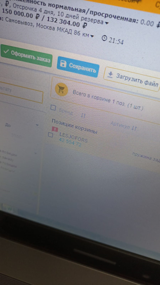

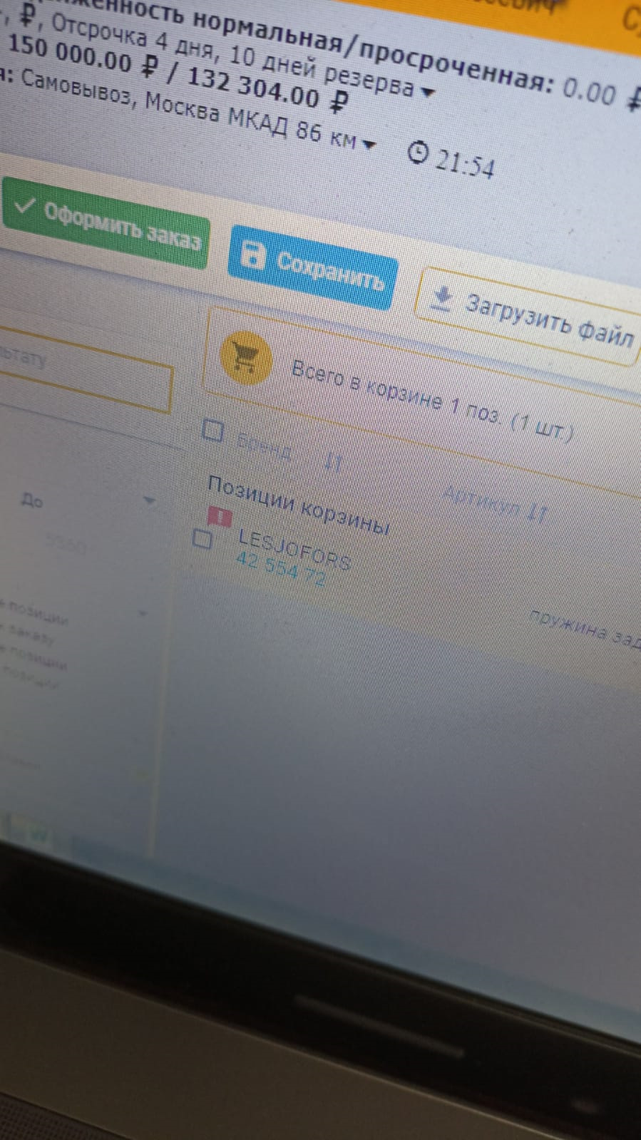

Приезжаю на сервис к официалам, да к ним. думаю что скажут диагностика 2100. итог→ у вас лопнула задняя пружина подвески и показывают мне один виток, я конечно охренел, как-то странно конечно, ведь ходят пружины тыщ по 200. Надо менять, официалы насчитали за ориги аж 62т вместе с работой, ежу понятно отказался. куда это столько, это почти 2.5 ТО по такой цене.

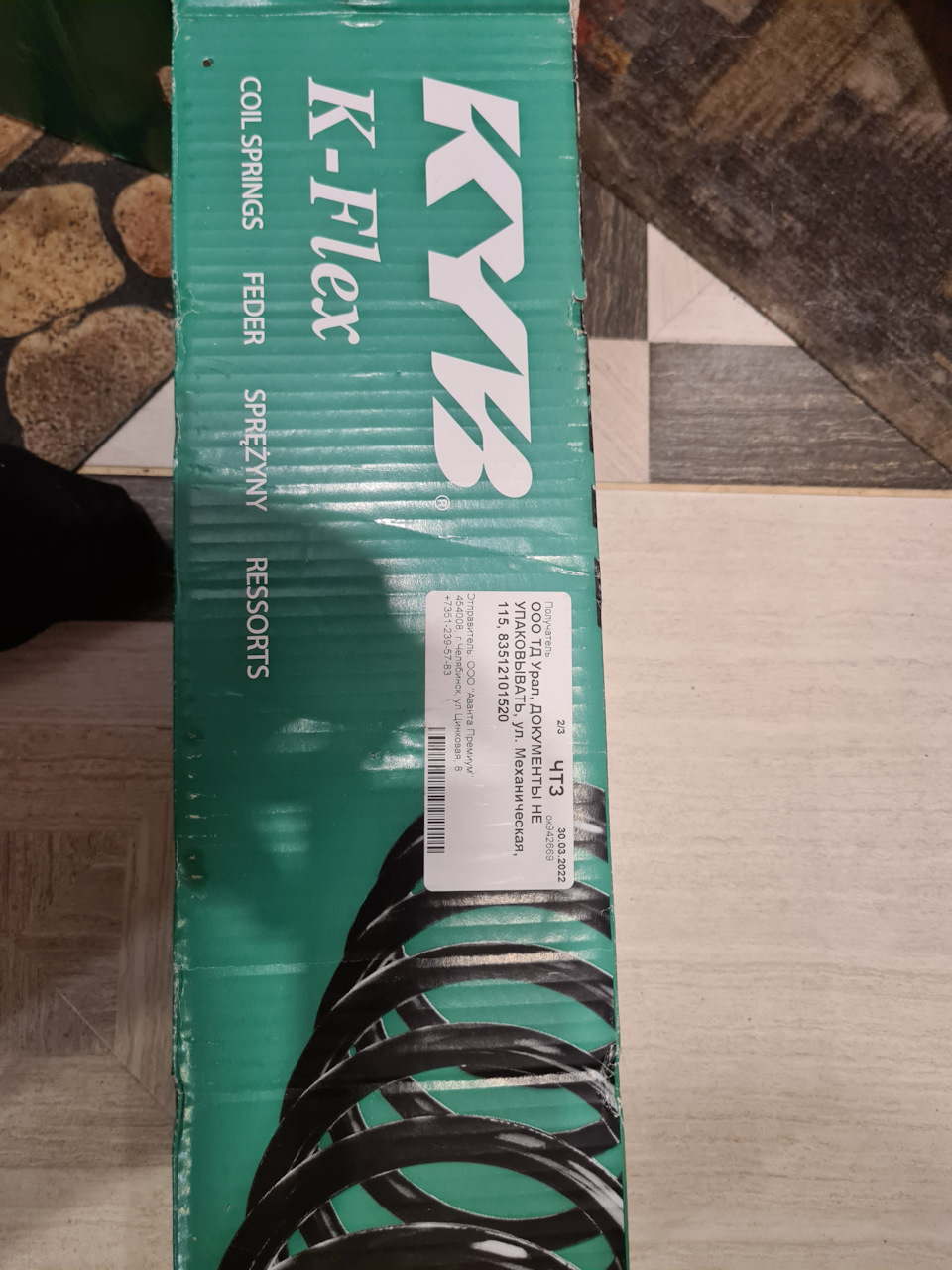

Ну а дальше, обратился к знакомым подобрать не оригинал, заказали поменяли, за всё отдал 17.
интересный момент, на пружинах коррозия в одинаковых местах, одна лопнула другая нет.

нет не стала, померили перед установкой, размер один и тот же, что и ориги, только сами витки по толще.

я ставил это артикул и фирма, около 7т за шт.

Здесь опять видны потёртости об "нижний стакан", не значительные, но имеются.
Слом будет там где потёртость, а именно лопнет в месте (на 3\4 нижнего витка).
Значит это устойчивая тенденция для всех СХ-5, и скоро все приедут в сервис на замену пружин.

у меня правая задняя пружина лопнула примерно на 90 тыс км. Вернее — заметил на этом пробеге. А так может и раньше. Причем стуков не было. Заметил, что авто чуть накренена на правую сторону. На подъёмнике ничего сразу и не заметили. Потом заглянув внутрь чашки — увидел лежащий отломанный нижний виток. www.drive2.ru/l/593564756258891899/

На разборе тоже у всех будет потёртый нижний виток. Смысла брать нет.
Лопнет если не завтра, так послезавтра.
Да брось. Потёртый виток ни о чем не говорит. Не такая распространённая проблема. Хотя мне нравится когда машина ещё жёстче стоит.
У меня лопнула в месте где потёртость.

Если проблема СХ-5 в нижних чашках в которых застаивается песок, то хоть какие пружины не поставь, проблема потёртости нижнего витка ни куда не денется.
б\у, уже будут потёртыми.
б\у продают по цене металлома, примерно по 800 рублей за штуку.
Я лишь призываю людей, которые будут покупать, обращать внимание на потёртость.
(допускаю что продавцы пружин б\у, могут подкрасить проблемное место чёрной краской что-бы придать товарный вид).
