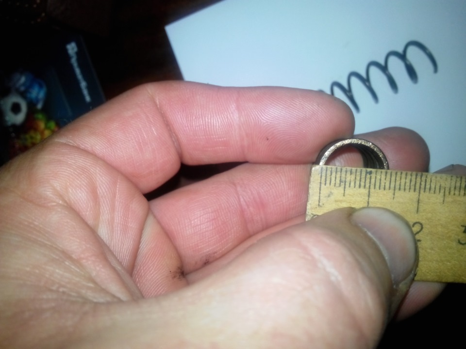

Дело есть так утром сел ехать нажал на педаль сцепление вижу не то усили, ну подумал показалось потом немного проехал обнаружил что пропал свободный ход педали. Далее начались с трудом переключатся передачи, дальше вижу вообще нельзя включить заднюю ход педали стал на 50%. Заехал на СТО мастер сказал что лопнула пружина в главном цилидре сцепления, но говорит варианта два либо замена цилиндра, либо искать пружинку и перебирать старый! выставили цену 350 Грн и 1 л dot4 и типа щас не можем потом на днях мол катайся пока! Но домой я еле доехал рушал со второй а дальше окуратно дальше! Сегодня решил самому разобратся! Вот фото резальтат! Нужна помощь где найти вот такую пружинку ? Заранее благодарен!

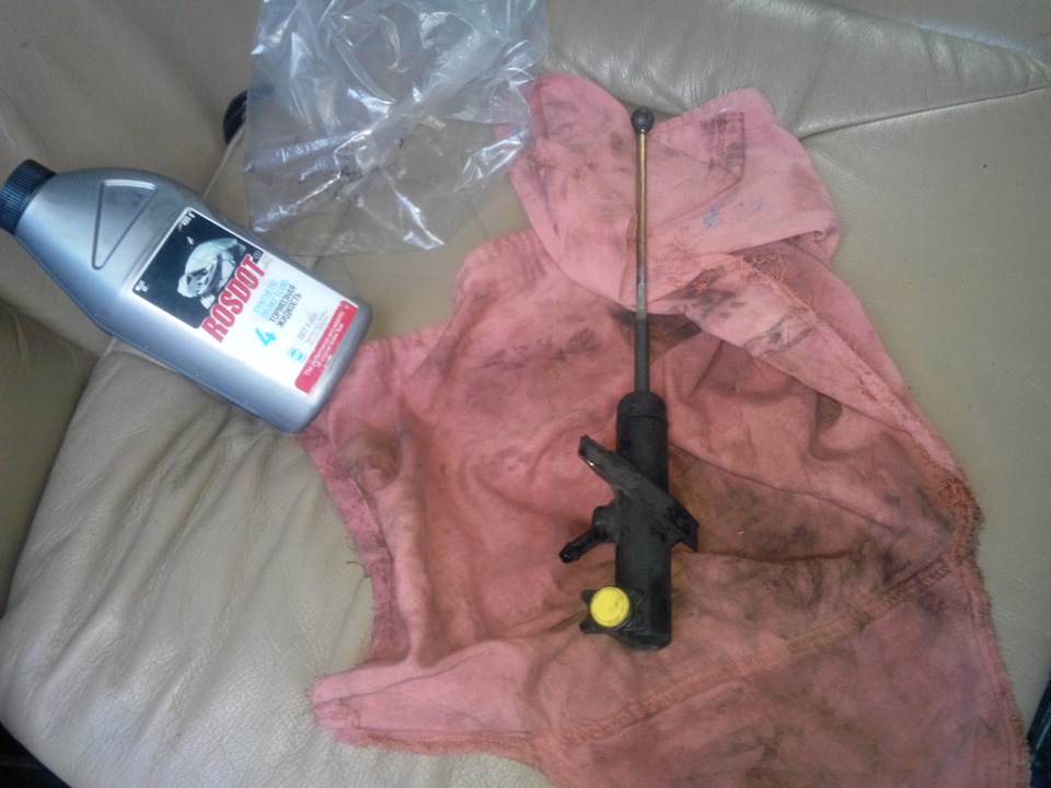

И так решил проблему так был мне прислан бу цилиндрик
Большое спасибо пользователю KRASAVCHEG За подгон! Далее перебираем его пиль грязь и тд!
Ставим предварительно я его заполнил что не есть обязательно!
И далее прокачка:

Пример от ваз 2106.
Совет дельный но на словах! Пример бы от чего, фото и тд!
Поставь с главного тормозного с любой классики.Только начало пружины с классики надо срезать, походу увидешь. У меня ездит все Ок !
Могу подогнать цылинд етот в сборе)
Себе поменял думал в нём проблема теперь лежит без дела…
Заказал вот такую но не уверен novaton.com.ua/product/pr…z-pokupn-gaz_0000171.html
Да посмотрите на Волговскую www.np26.ru/catalog/106/457935/
Похожа на Газелевскую или Волговскую главного сцепления.
Был пока не обнаружил такую (((
На рынке подбирать.
