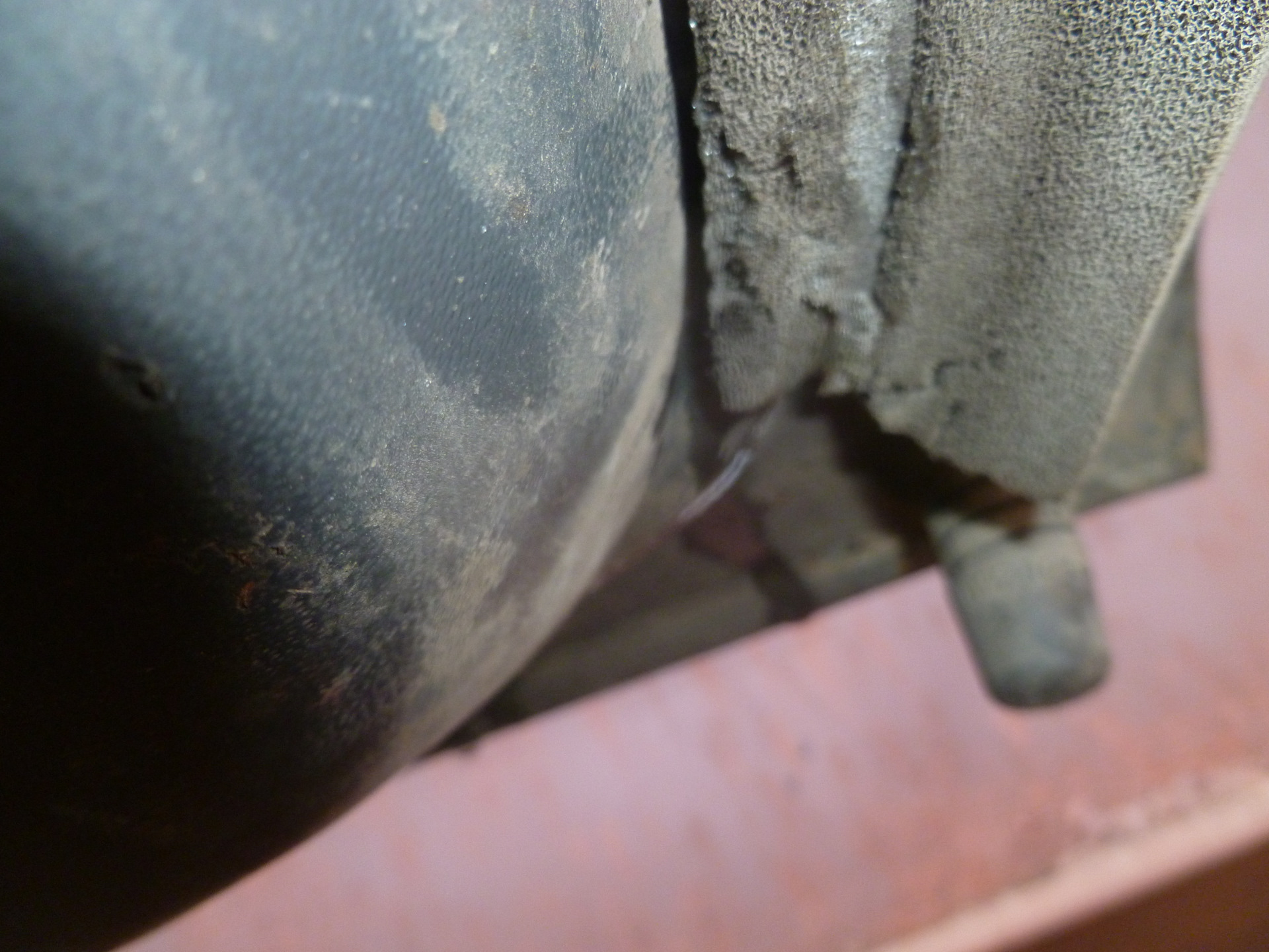

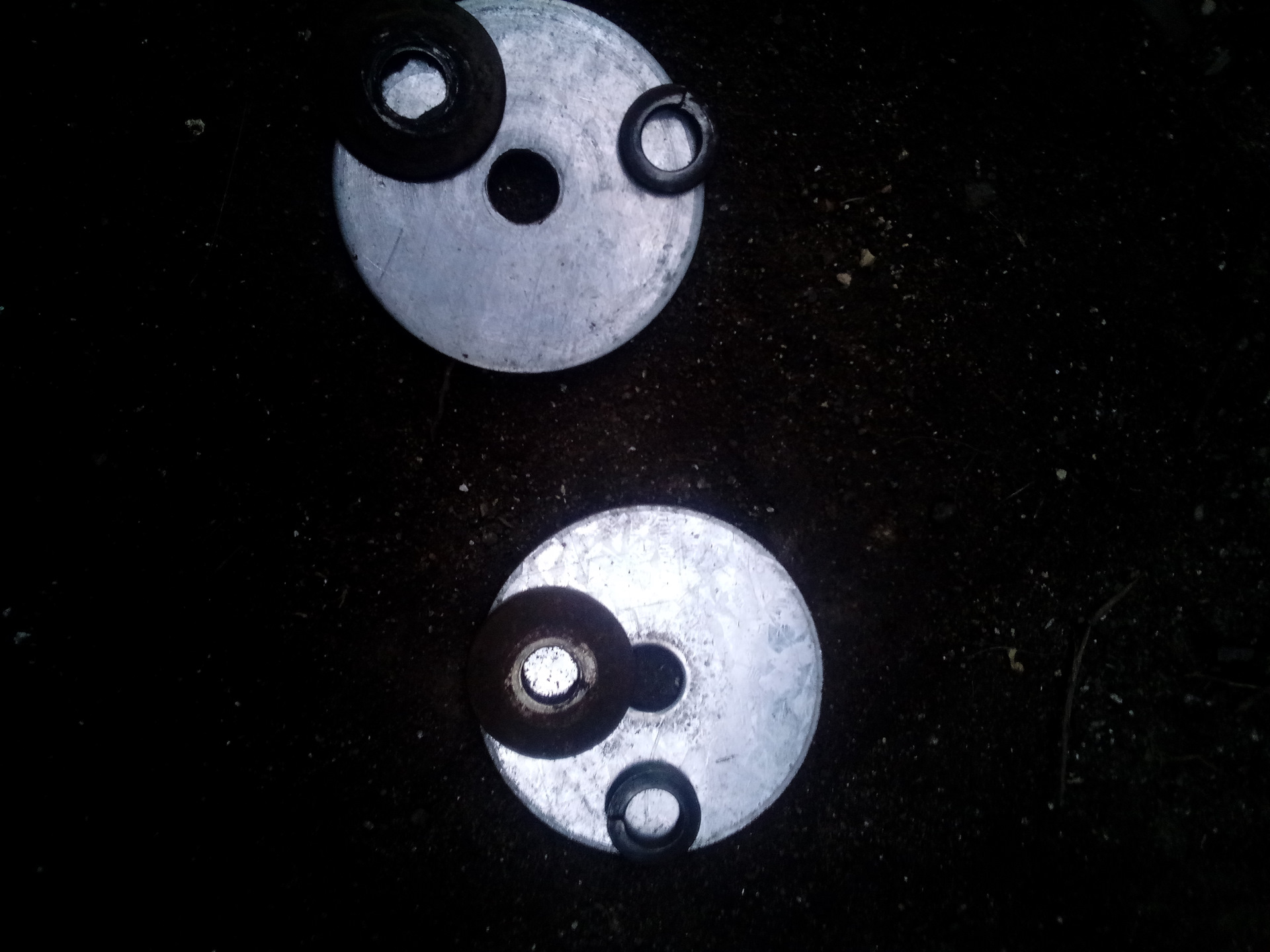

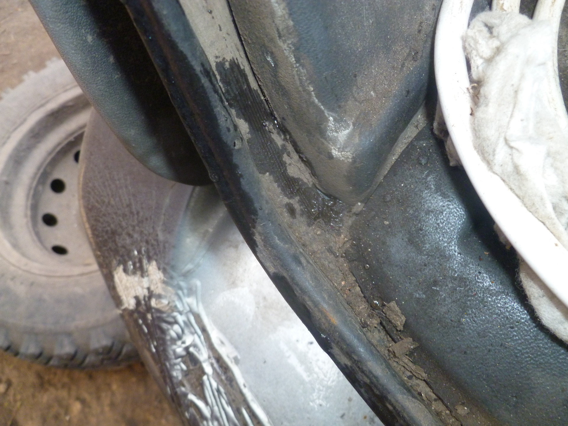

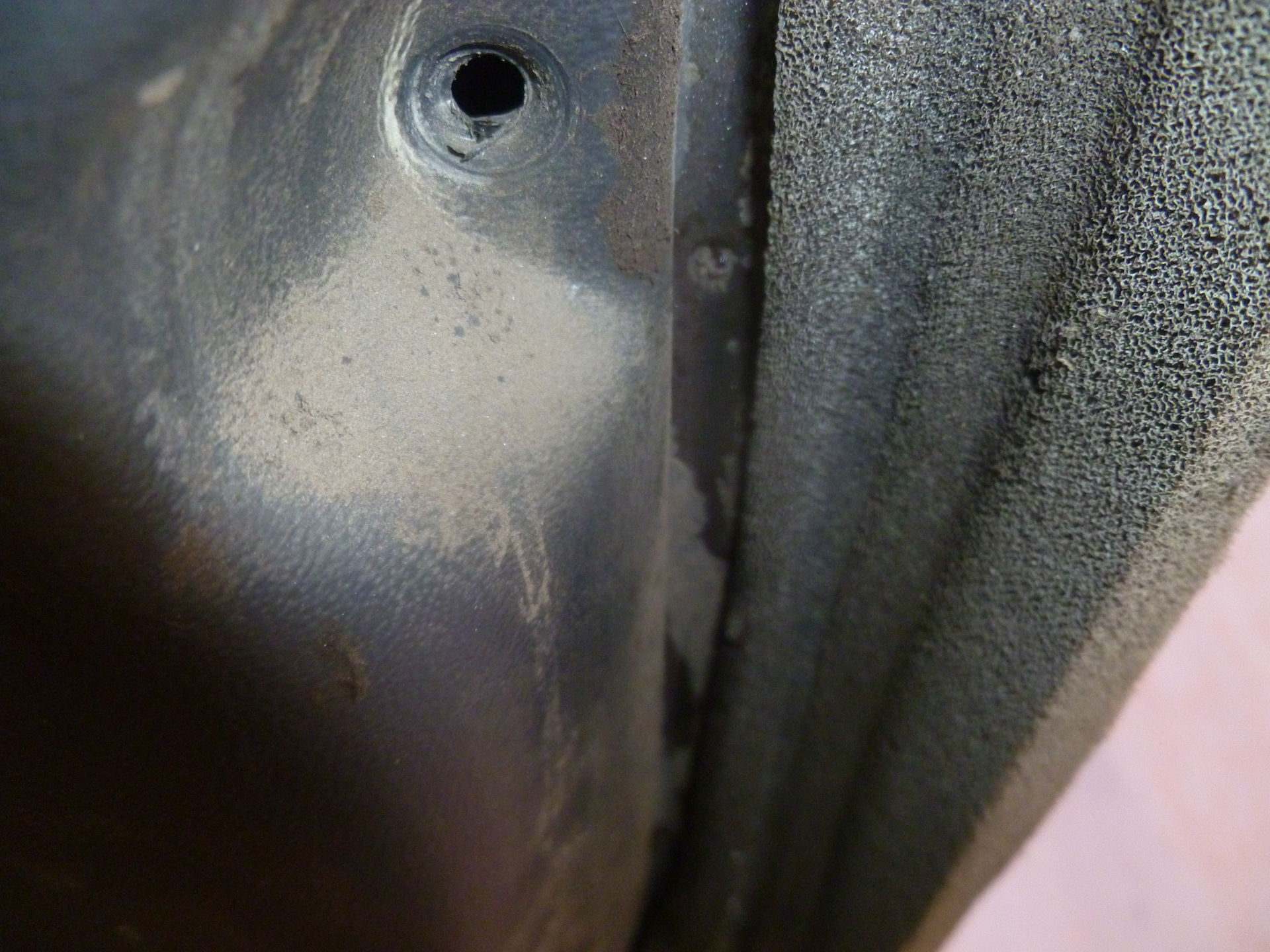

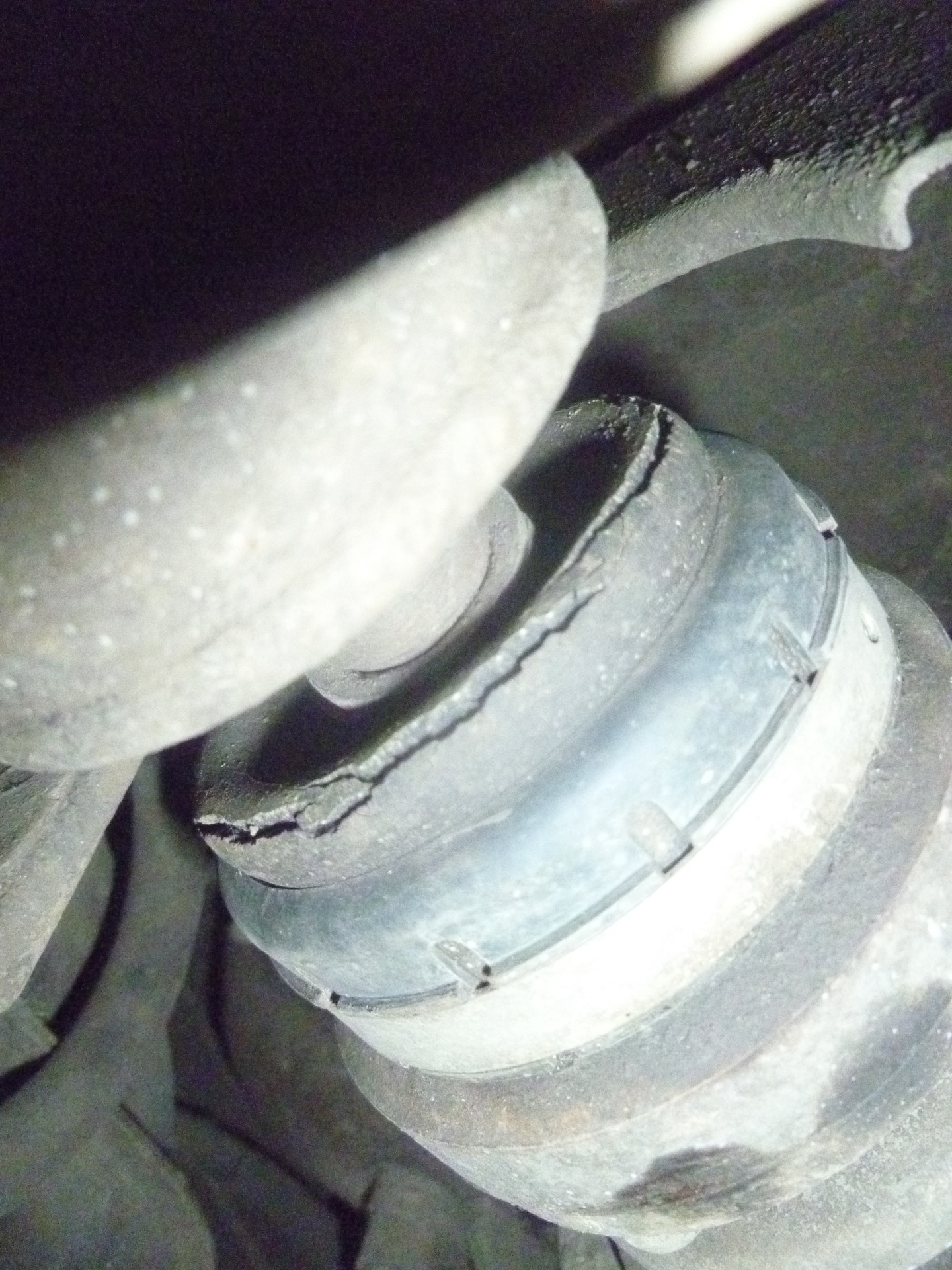

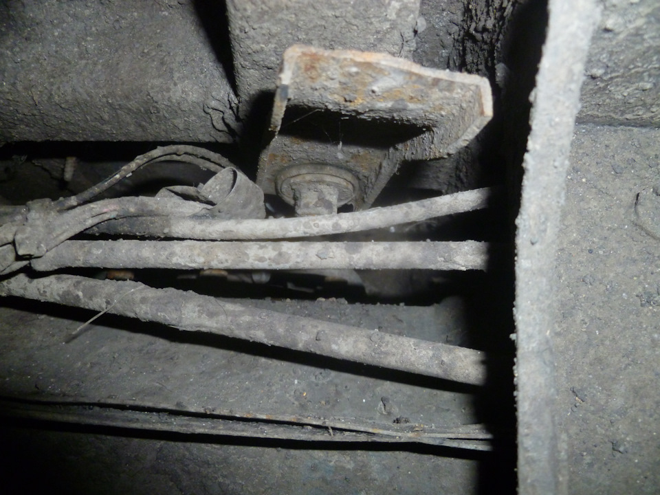

На конец перекинул фотки с цифровика на телефон и могу теперь родиться проделанной работой. К сожалению только сейчас пришла мысль провести замеры этой детали, но снимать её уже не хочется.

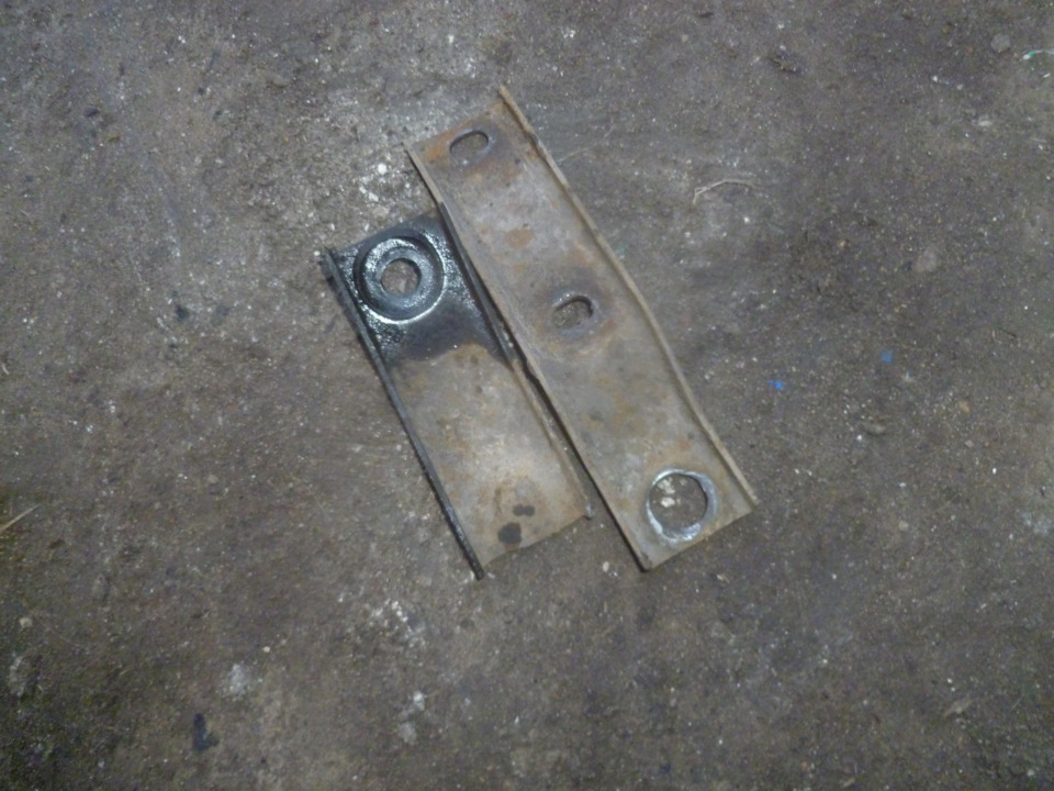

Все кто сталкивался с этой деталькой знают, что она у надежды своя и другую без колхоза не поставить. К счастью я это узнал до того как она мне привет передала.

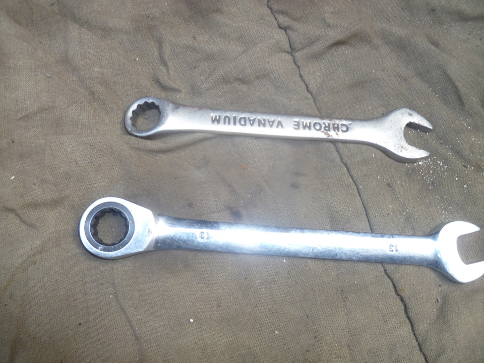

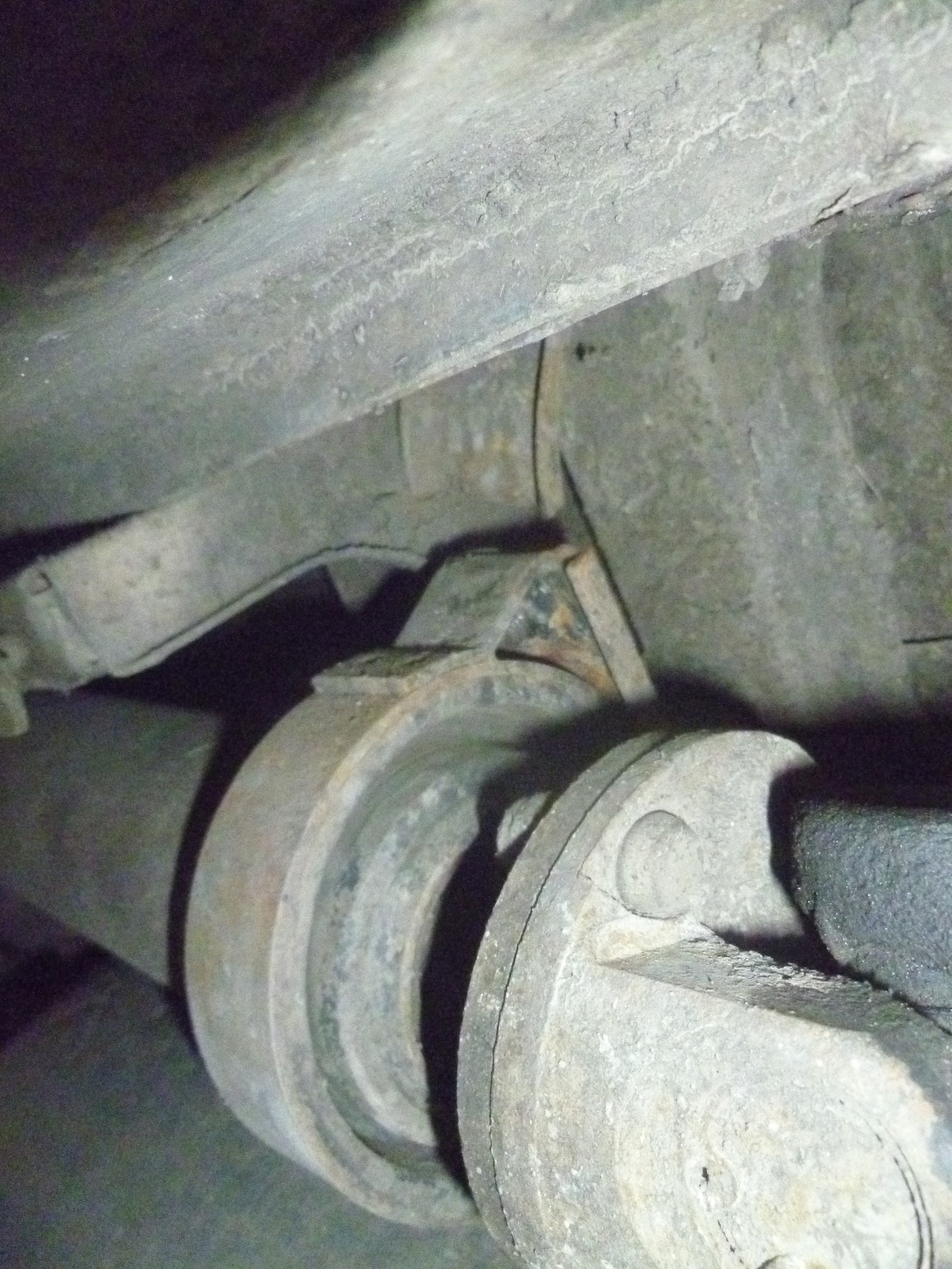

Как я был рад, что приобрел накидную трищетку, с ней гораздо проще быстрее. И как я ошибался, что мне этих двух ключей хватит.

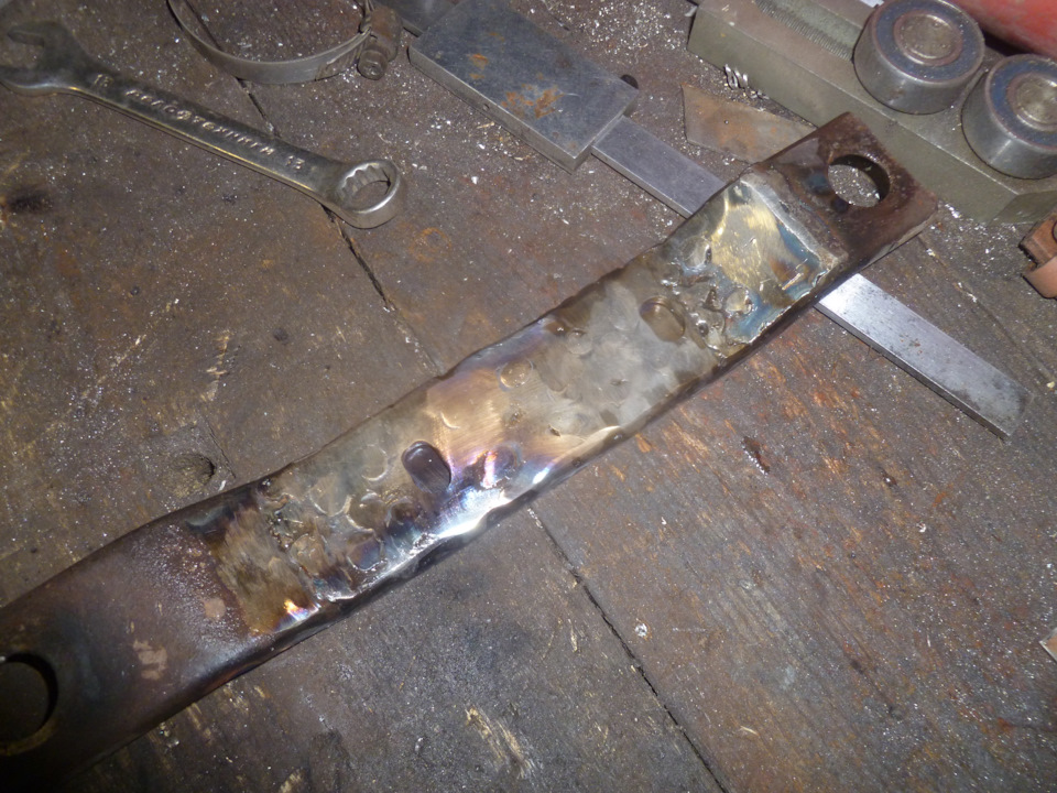

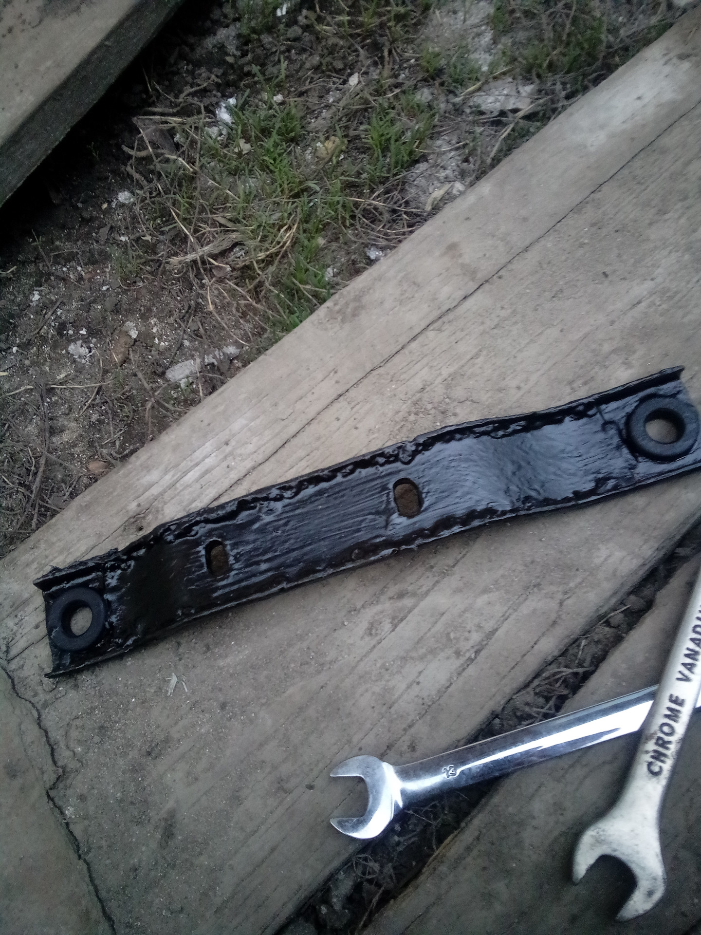

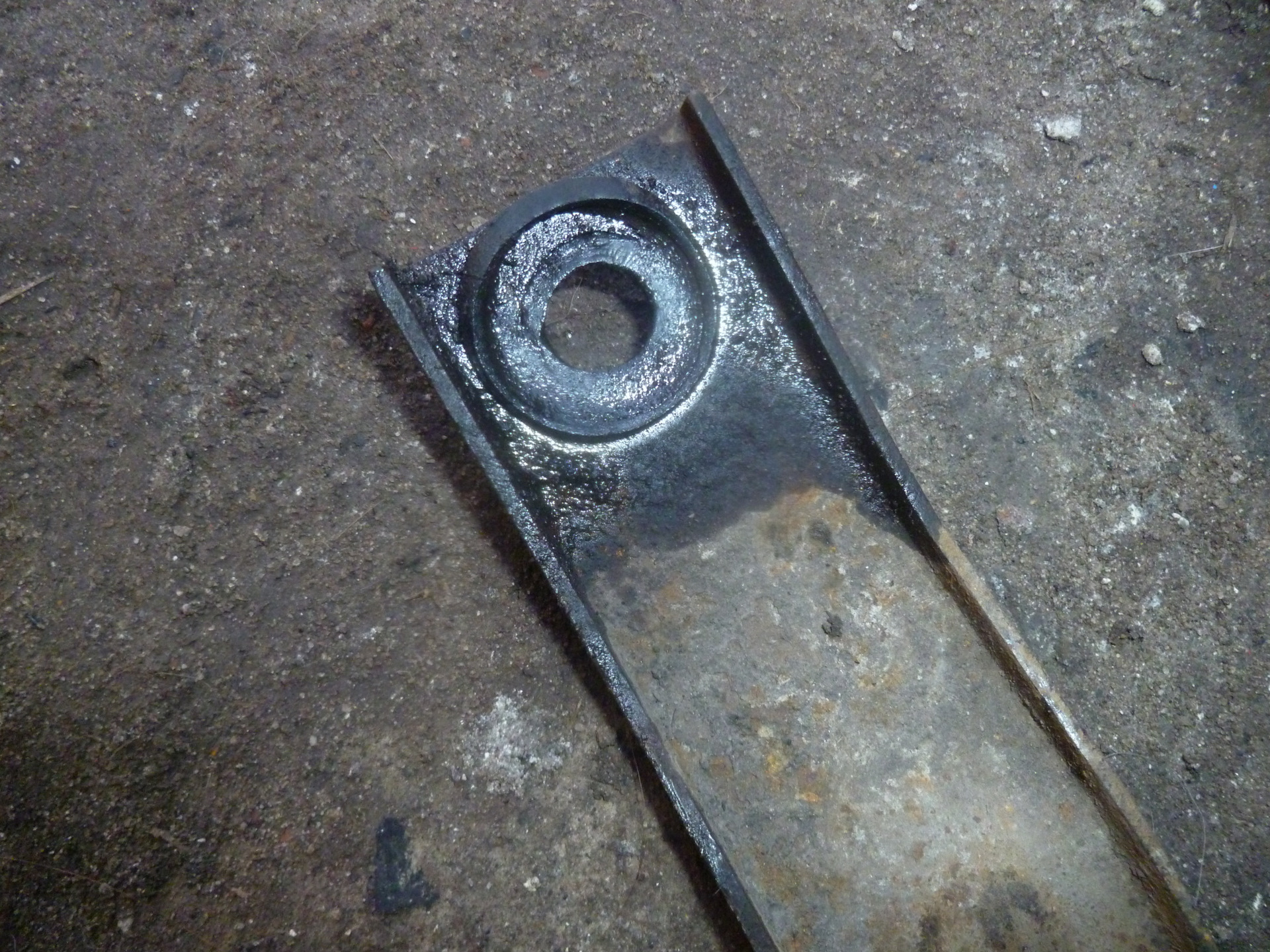

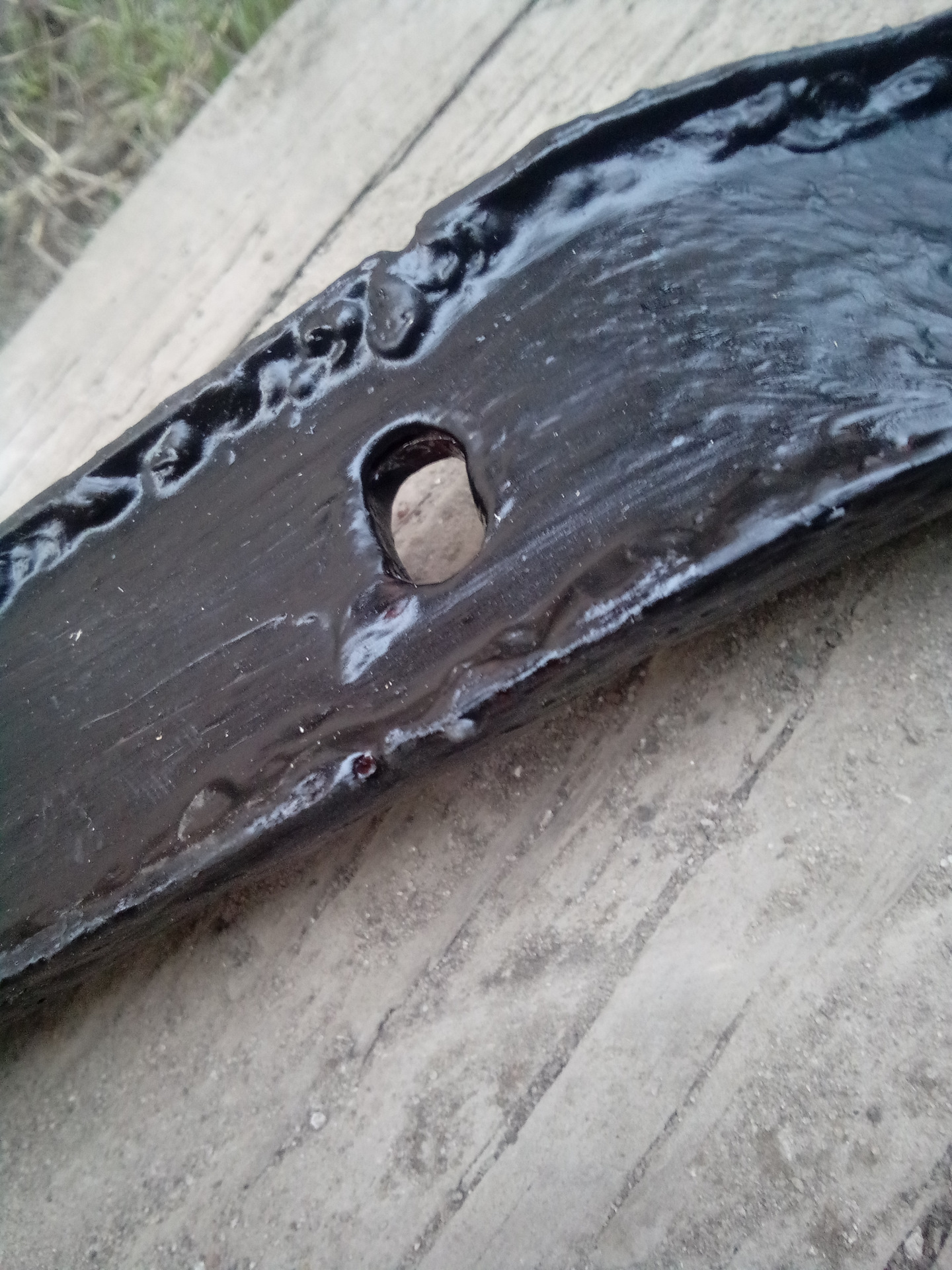

Другая развалилась совсем.

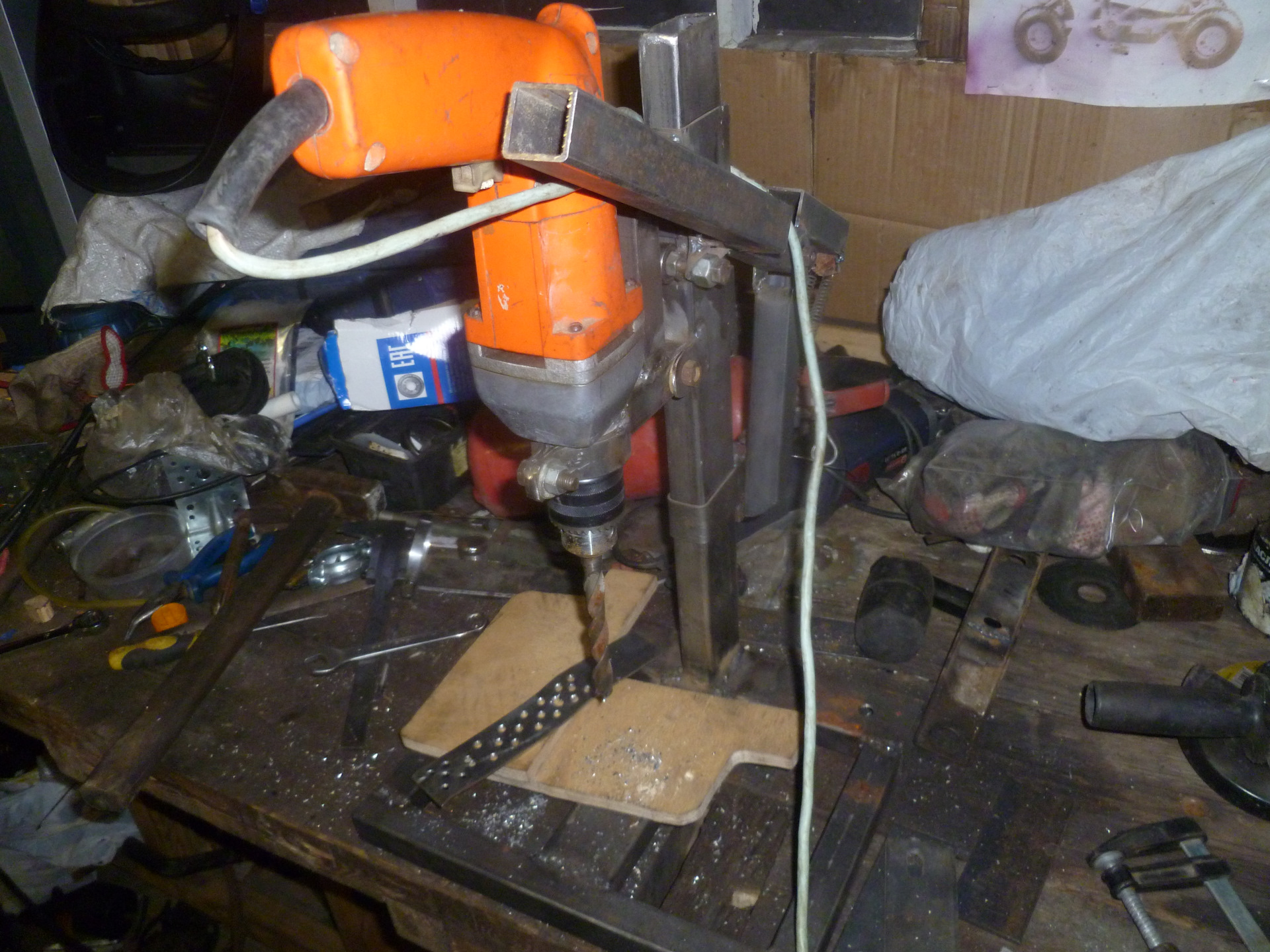

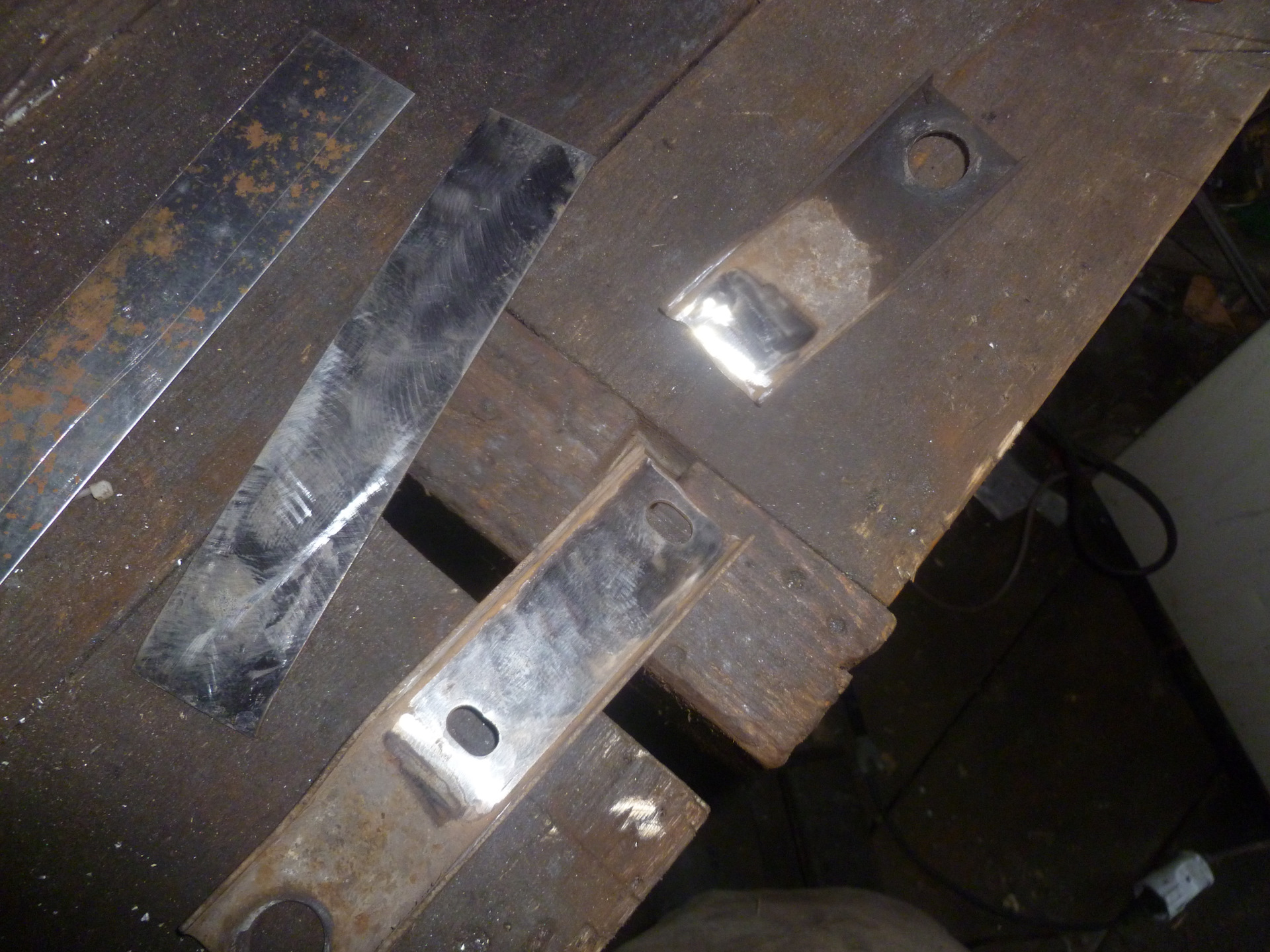

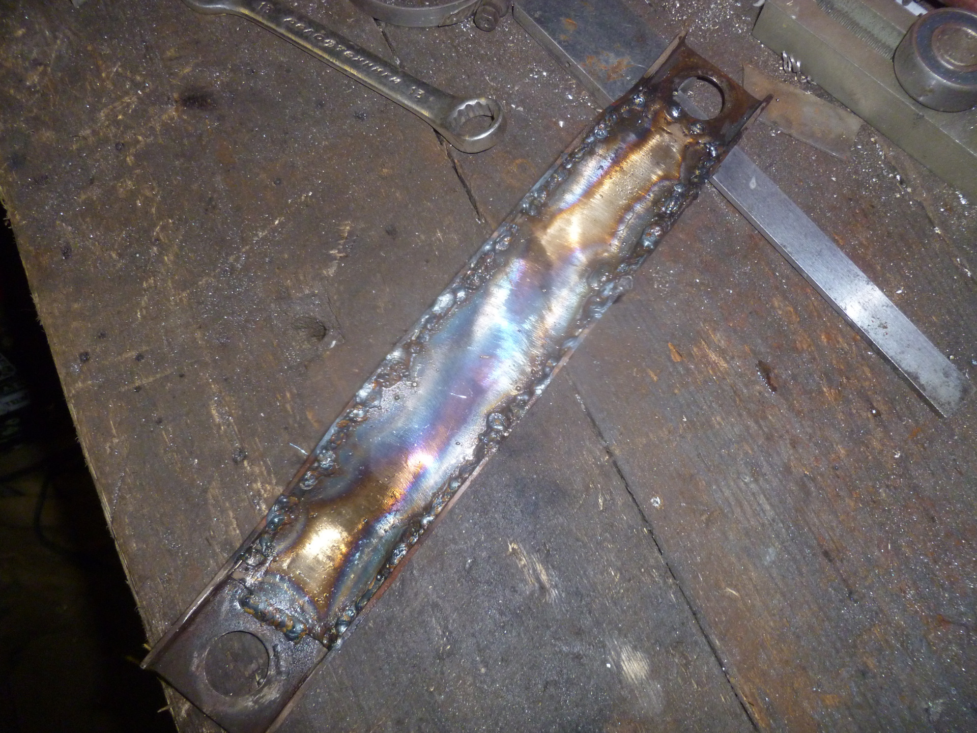

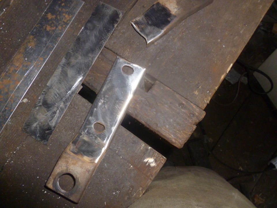

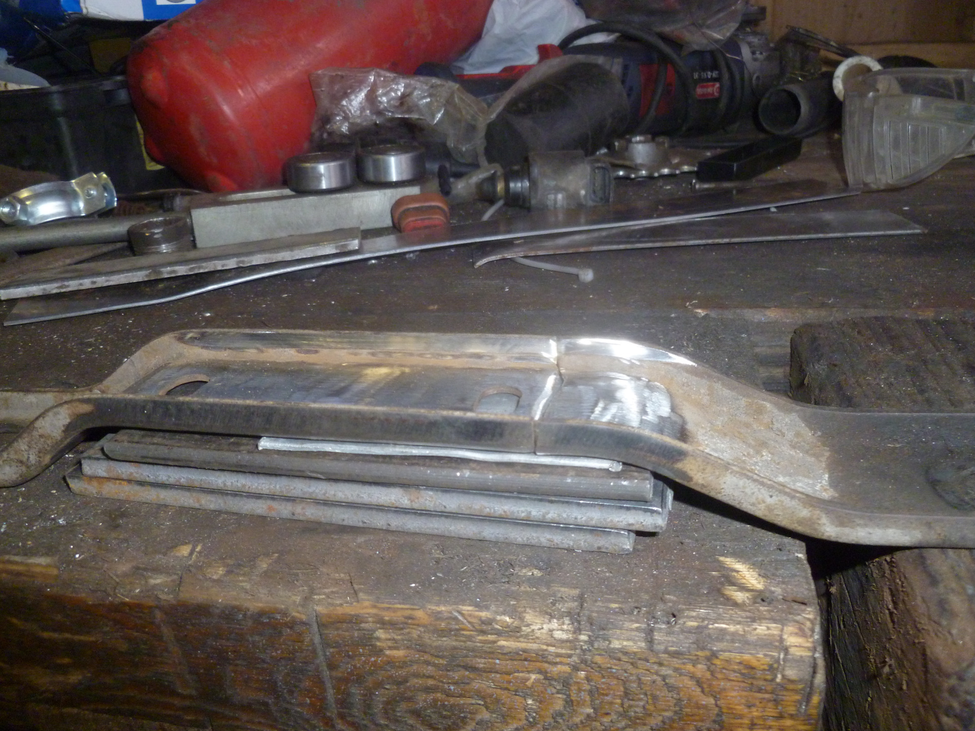

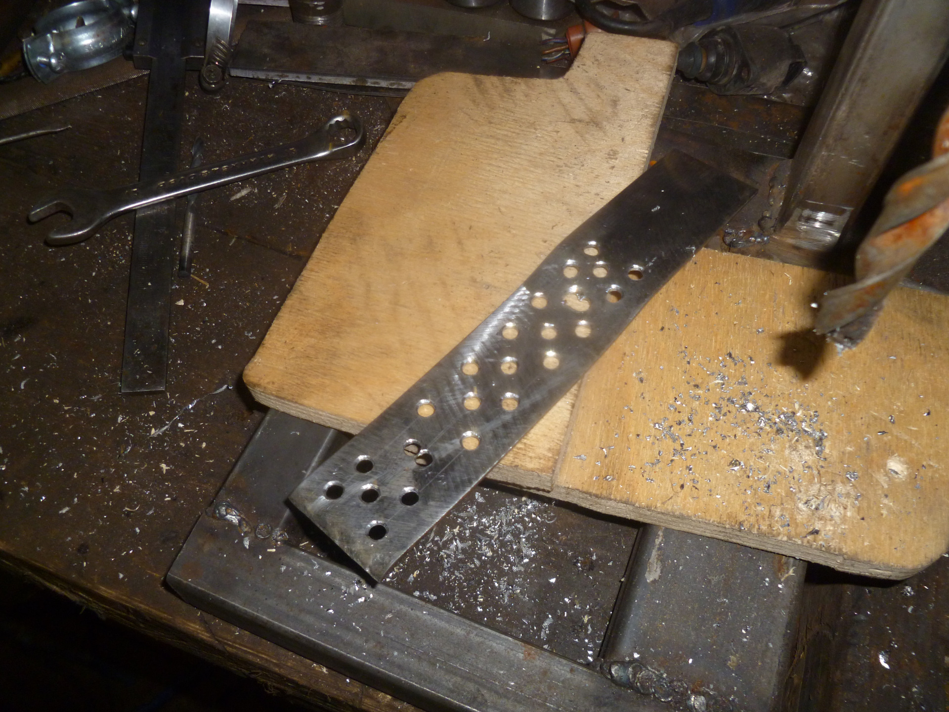

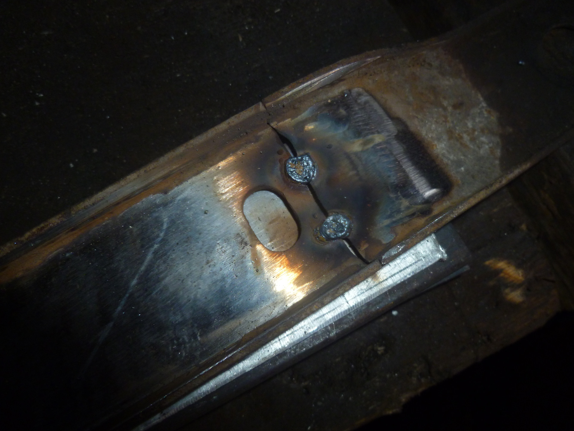

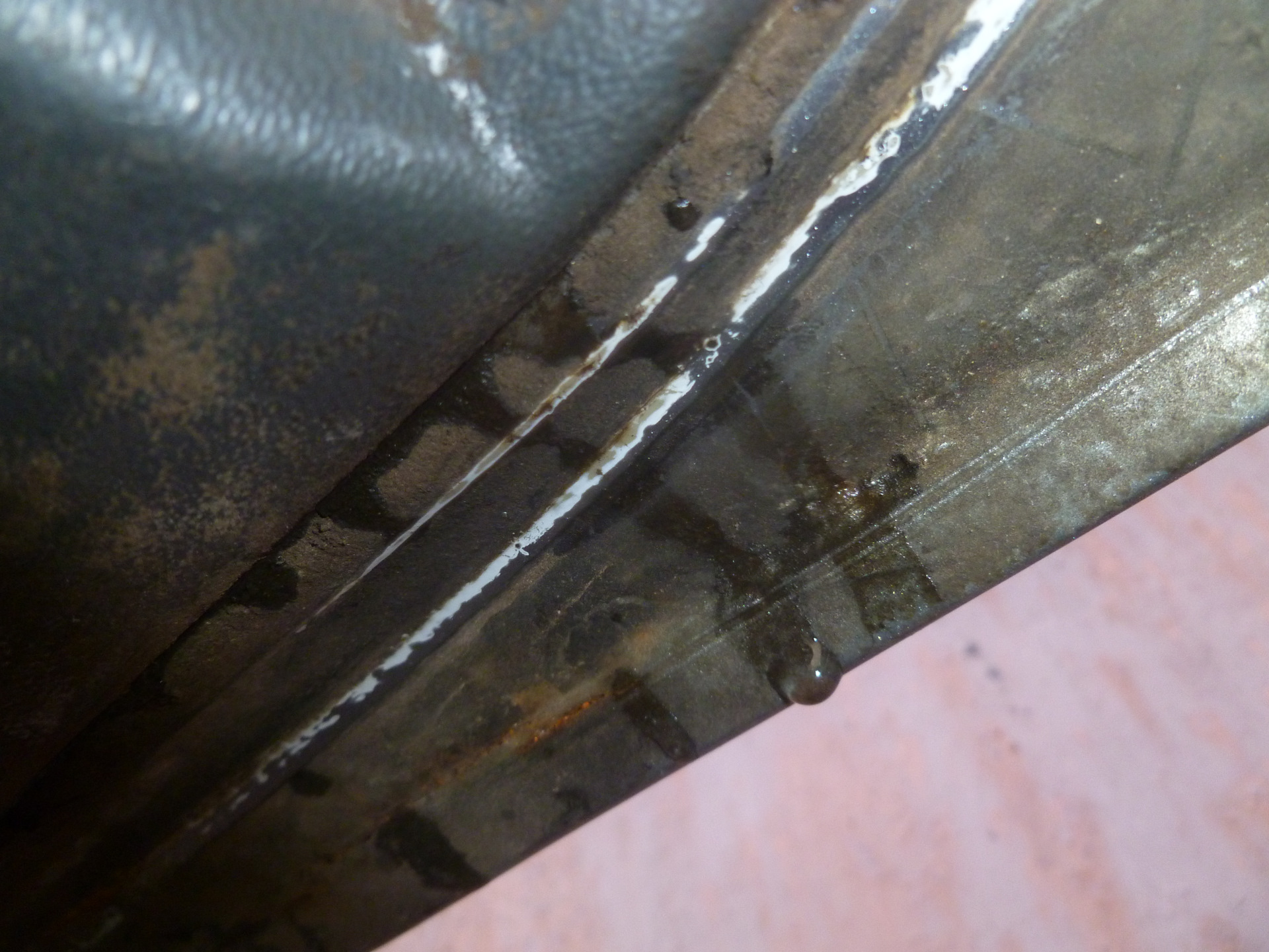

Решил сделать две накладки из(как говорит доктор Дью) фольги 2 мм. Сверху посадил на электрозаклепки, снизу вдоль бортика короткими швами на всю длину.

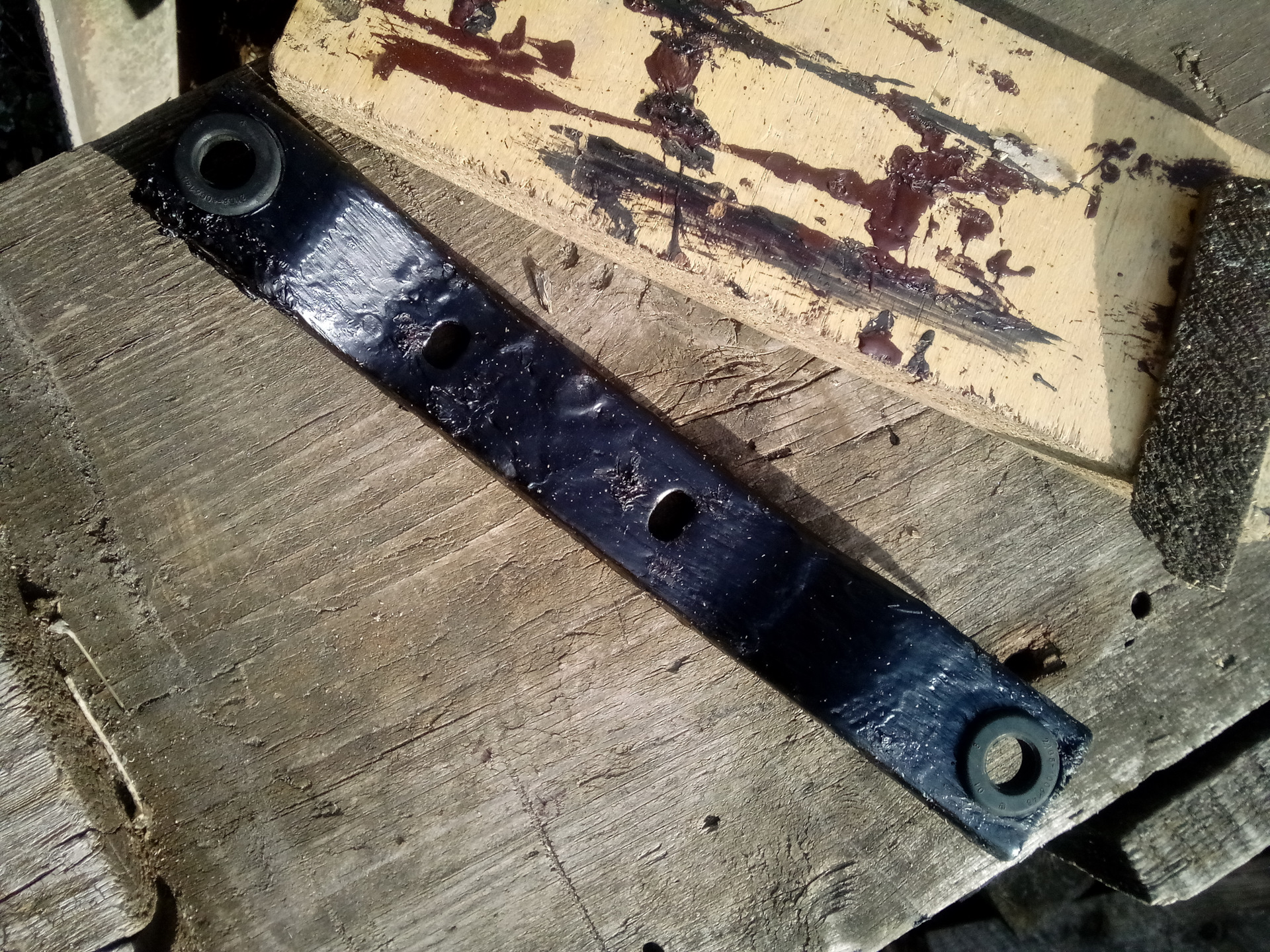

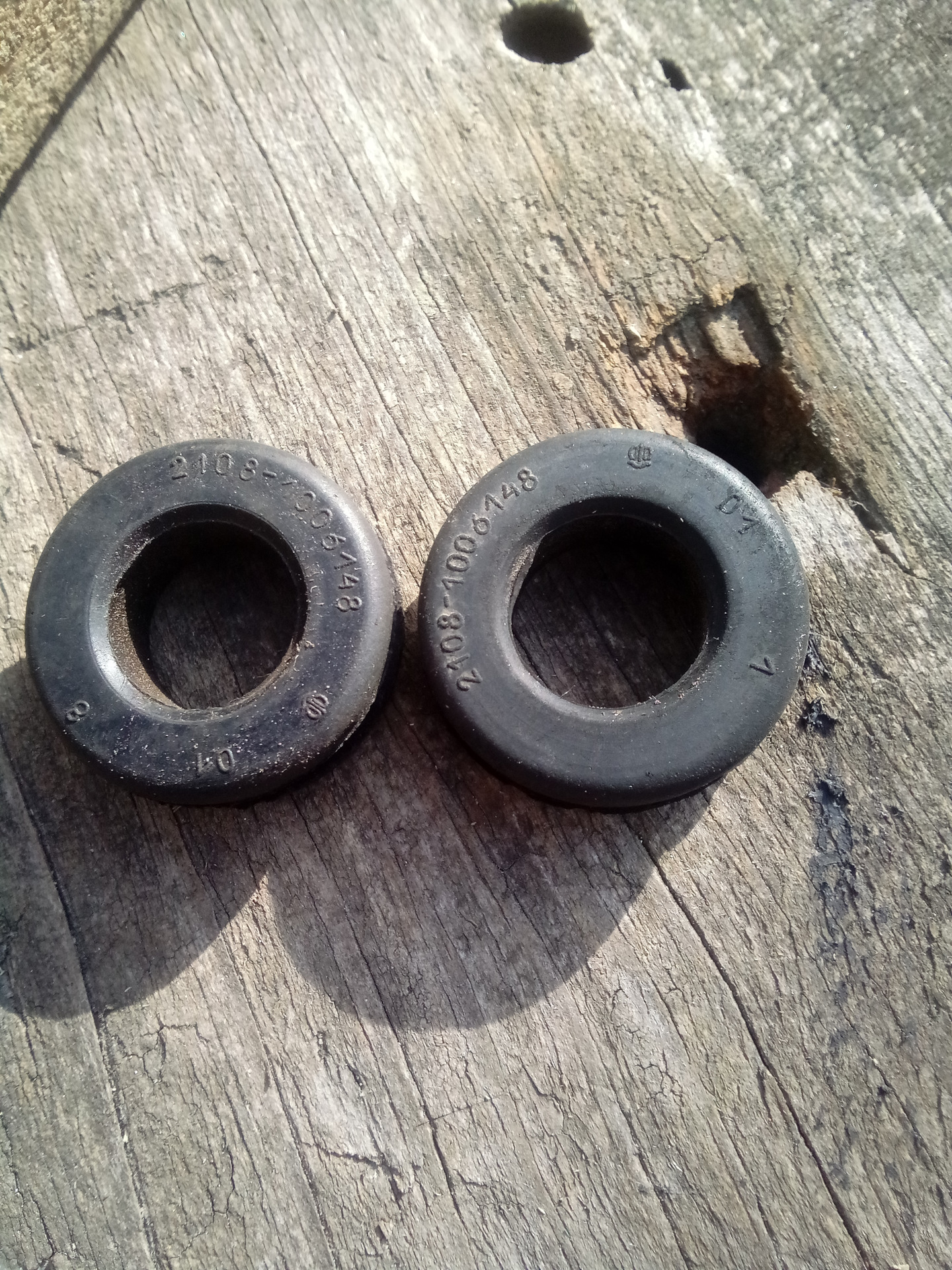

Пришлось поискать резинки, взял 4, 2 прозапас. Почти во всех магазинах сказали что не возят такого т.к.спроса на них нет, а в каких так не сказали там мы глаза их не видели. На авторынок только в одном месте продавщица сразу достала резинки, правда от восьмёрки.

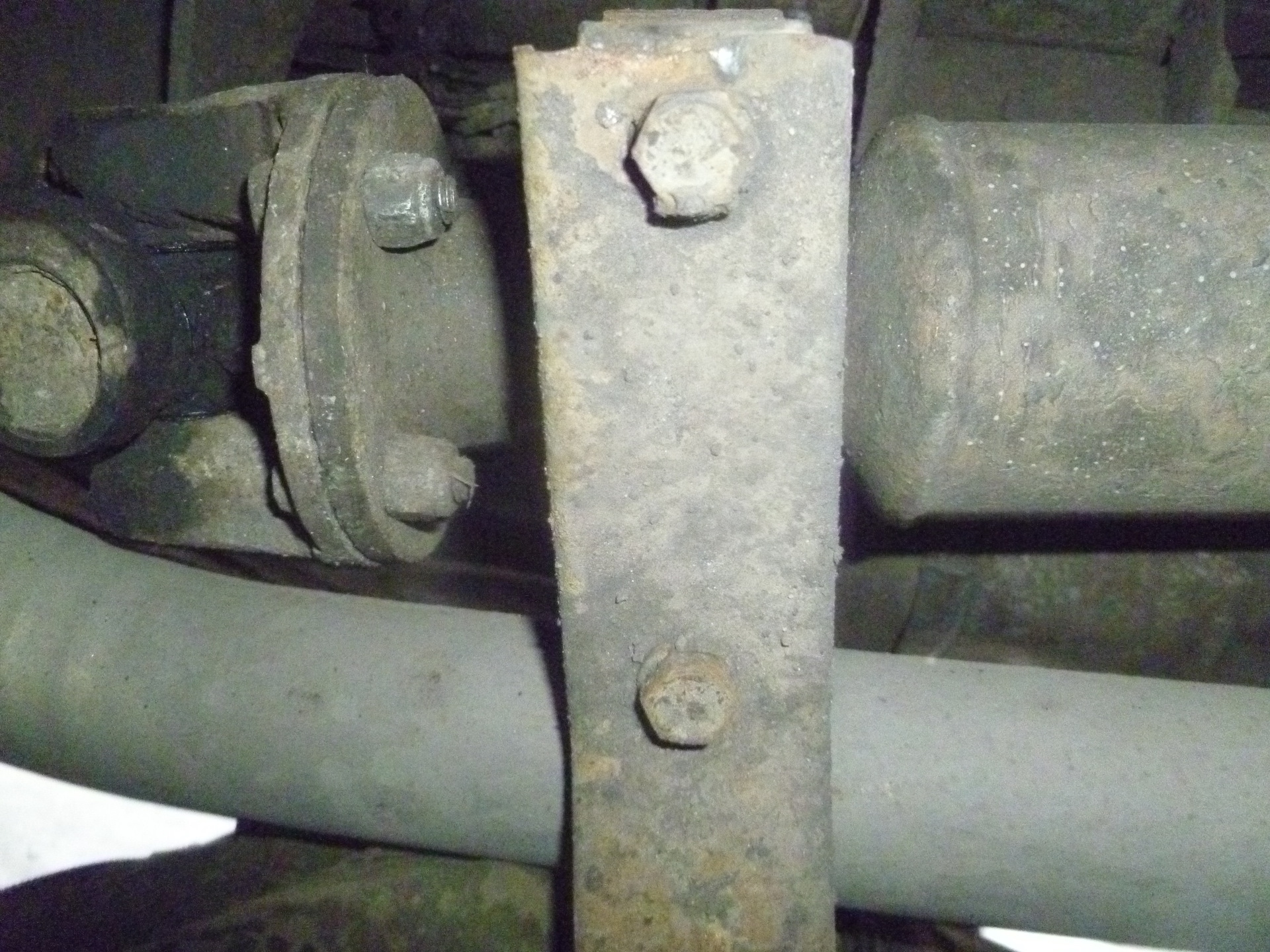

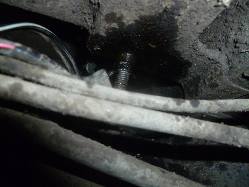

Ух и намучился я с наживленикм дальней гайки, благо руки тонкие. Ещё кранштейн запаски помогал, я на него головой опирался, чтобы лучшие видеть то, что пытаюсь сделать, хотя там особо и не видно. На наживленную одним концом планку, прикрутил опору, затем прикрутил и затянул планку, а уже потом затянул болты опоры на планке. Готовый результат не запечатлил.

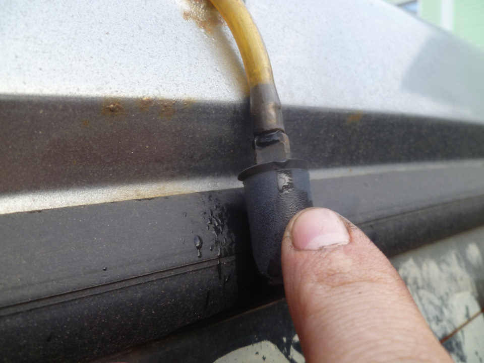

П.с. ещё нашёл одну неприятность, после брызганья на стекло задней двери с неё течет омывайка не там где надо,

По поводу пыльника могу порекомендовать поставить пыльник от промвала шеви нивы. Родные менял каждые пол года, от 2123 отходил уже в 3 раза дольше и чувствует себя нормально. www.drive2.ru/l/539007539044417566/
