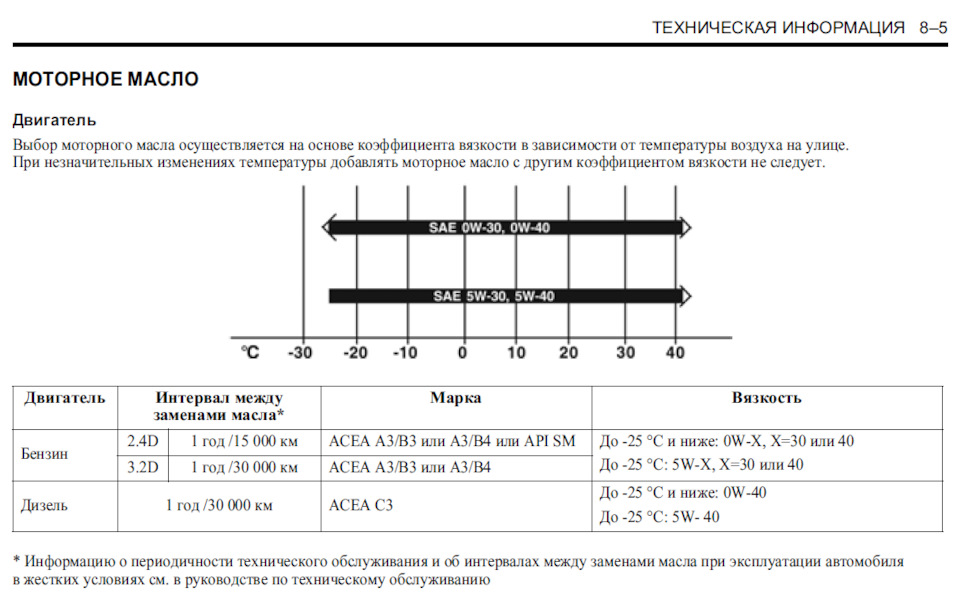

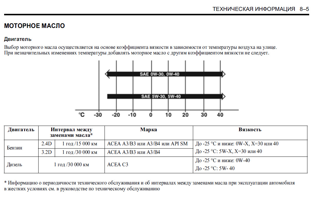

Пациент: Каптива 3,2л V6, 2007 года, объём картера 7,4л, с неплохим аппетитом около 1л масла на 1000 пробега (да плохо это, но денег да этот ремонт ещё не наскрёб, скоро и эту проблему устраню… надеюсь…)
Вот что нам говорит мурзилка про машину
Производитель уверяет что объёма картера в 7,4л достаточно, чтобы оригинальное масло не теряло свойств на протяжении 30 тыщ пробега.
Ну мы то знаем что они лукавят, поэтому поделим эту цифру пополам, и может с уверенностью сказать что этот объём масла отходит 15к пробега. Запомним это число.

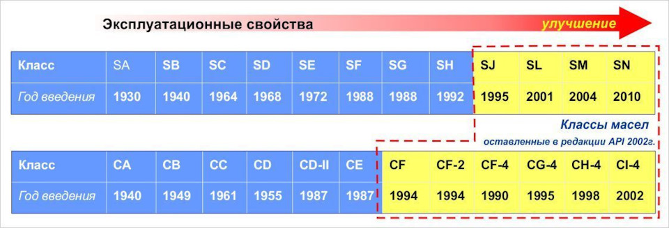

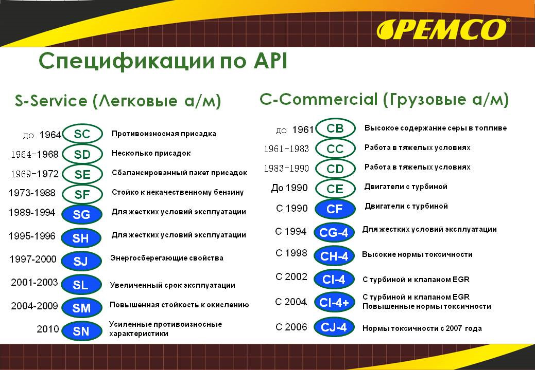

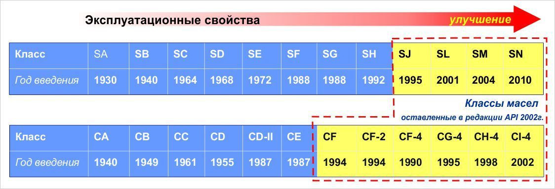

Допуски API и ACEA
Тут такой дремучий лес, что и с бутылкой не разберёшься.
Но полных расшифровок в интернете вагон и тележка.
Для себя использовал такие данный, ибо было проще понять.
Ну и вроде как получается, что тут как с обновлениями на программы: каждый следующий допуск, лучше предыдущего и вмещает его плюс что-то ещё, более хорошее.

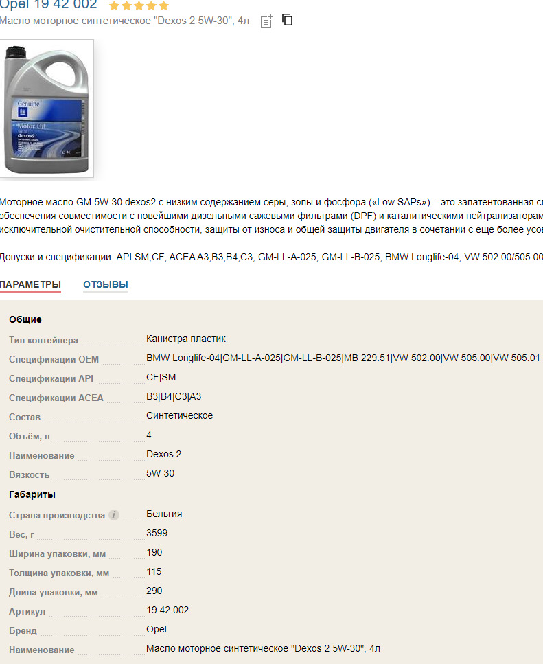

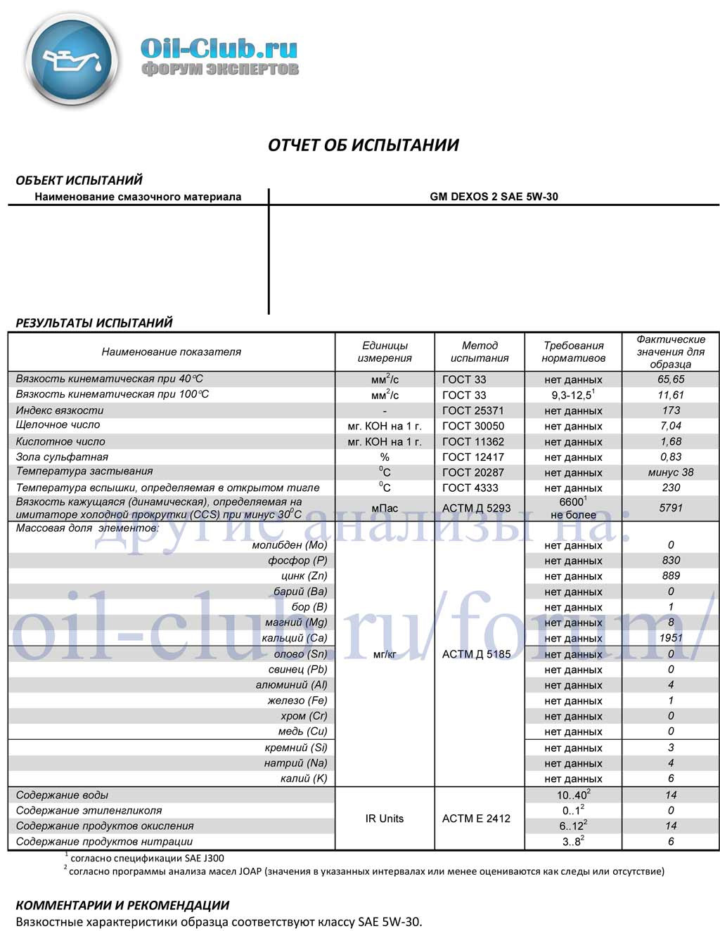

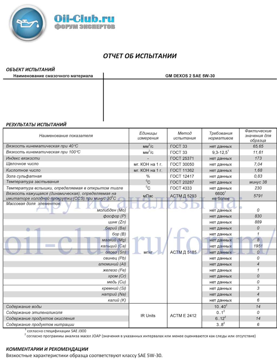

Делая первое ТО залили так называемое "дилерское" масло т.е. то что рекомендовано производителем и даже носит его эмблему.
Допуски SM и А3/В3/В4
Стоило оно мне тогда примерно по 2,5тыщи за канистру.
Вот его хим состав, который я смог найти.

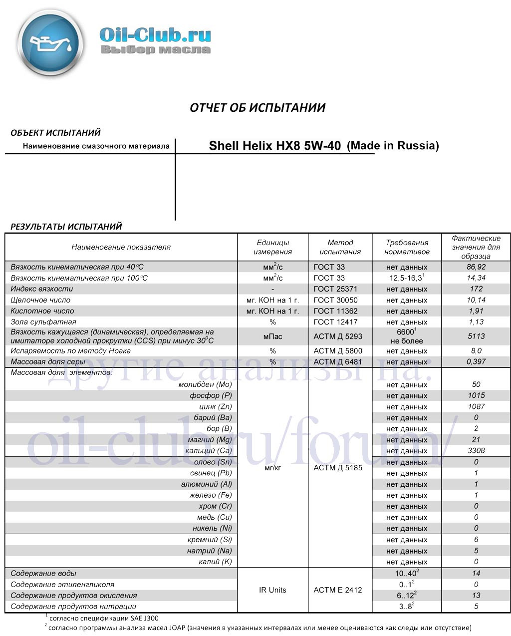

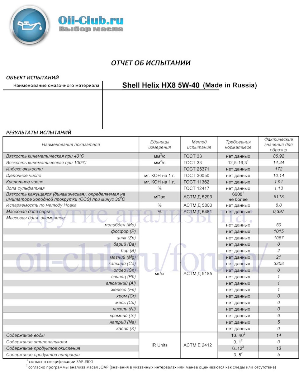

Далее по совету парней на ойл клубе, я стал заливать Shell Helix HX8 5W-40, допуски у него те же А3/В3/В4, но уже есть SN т.е. более современные и совершенные. Также по их советам интервал замены был выбран около 8к на масле. При этом говорили что с таким объёмом картера практически любое масло без проблем отходит эти 8к.
Как уже становится видно из таблицы, это маслице явно по лучше "дилерского"
Что мне конкретно интересно:
Щелочное число 10,14 против 7,04 — чем выше это число, тем лучше масло будет отмывать детали и сопротивляться появлению всякой каки типа лака и чёрного битума. У отработок это число обычно уже меньше 2,5 т.е. ресурс масла выработан.
Вязкость динамическая при -30 у ГМ 5791, а у Шелл 5113 — чем ниже это число, тем легче мотору провернуться зимой, а значит и легче запуск.
Массовая доля элементов это и есть наш пакет присадок, видно что он у Шелла богаче.
Тогда масло я урвал по 1,9 за канистру по акции, при чистой цене около 3к.
Другие показатели я особо не рассматривал, ибо тяжко понять что на что влияет.

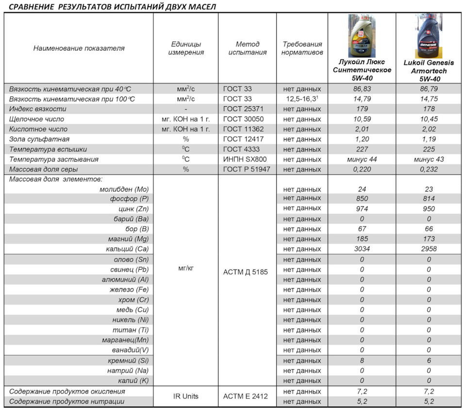

Это чуть по лучше по 3500 за канистру

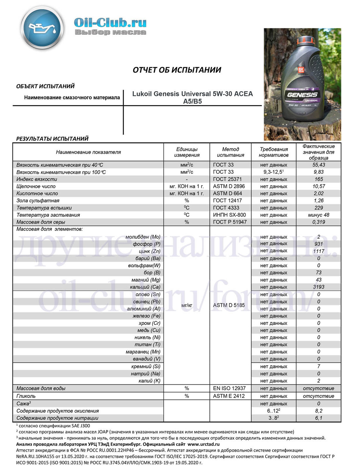

Но для него анализ нашёл только в виде сравнения с генезисом, судя по составам — это вообще одно и то же на 99%, при цене 3300.
Стоит отметить что эти масла, на фирменных АЗС, наверняка будут дешевле, но чет я там никак не окажусь чтобы посмотреть цену. А в розничных магазинах цены примерно такие и есть.

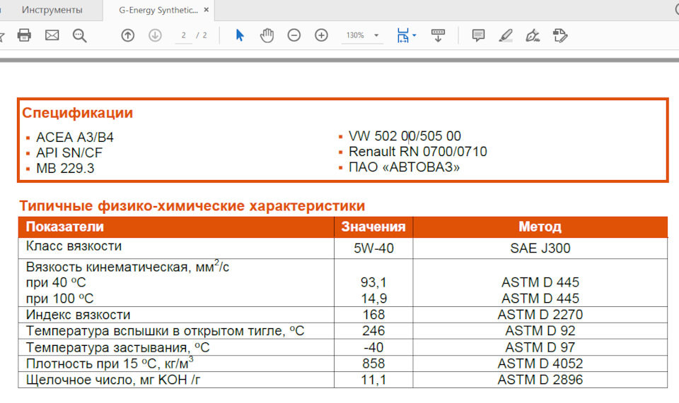

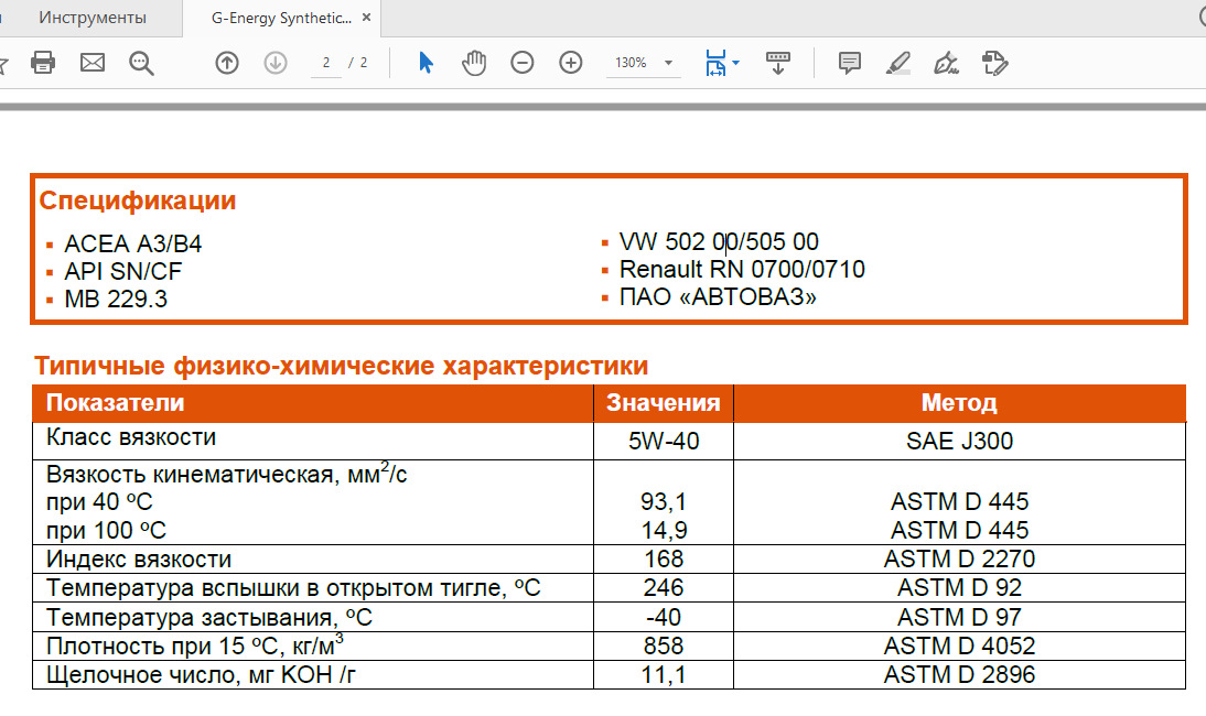

С ценой в 3000 за канистру, а в фирменном на заправке 2200!
К сожалению на него полный анализ не нашёл нигде, только рекламные буклеты.

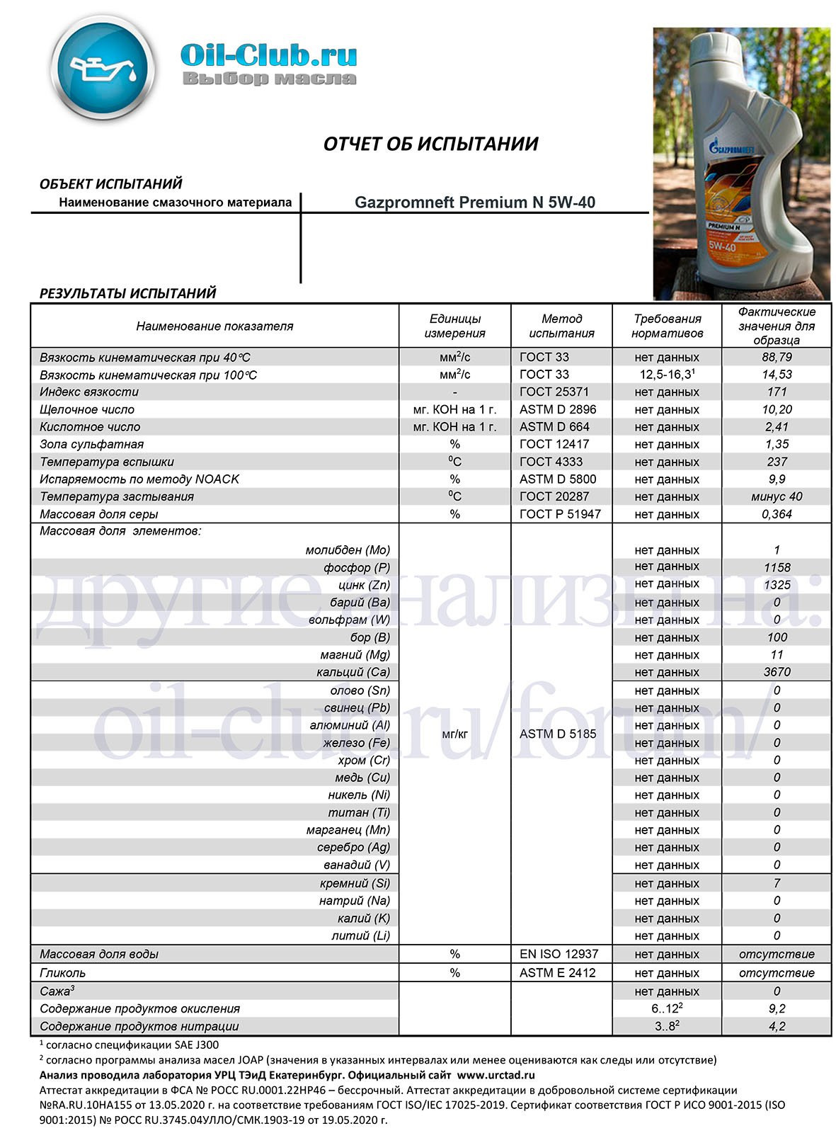

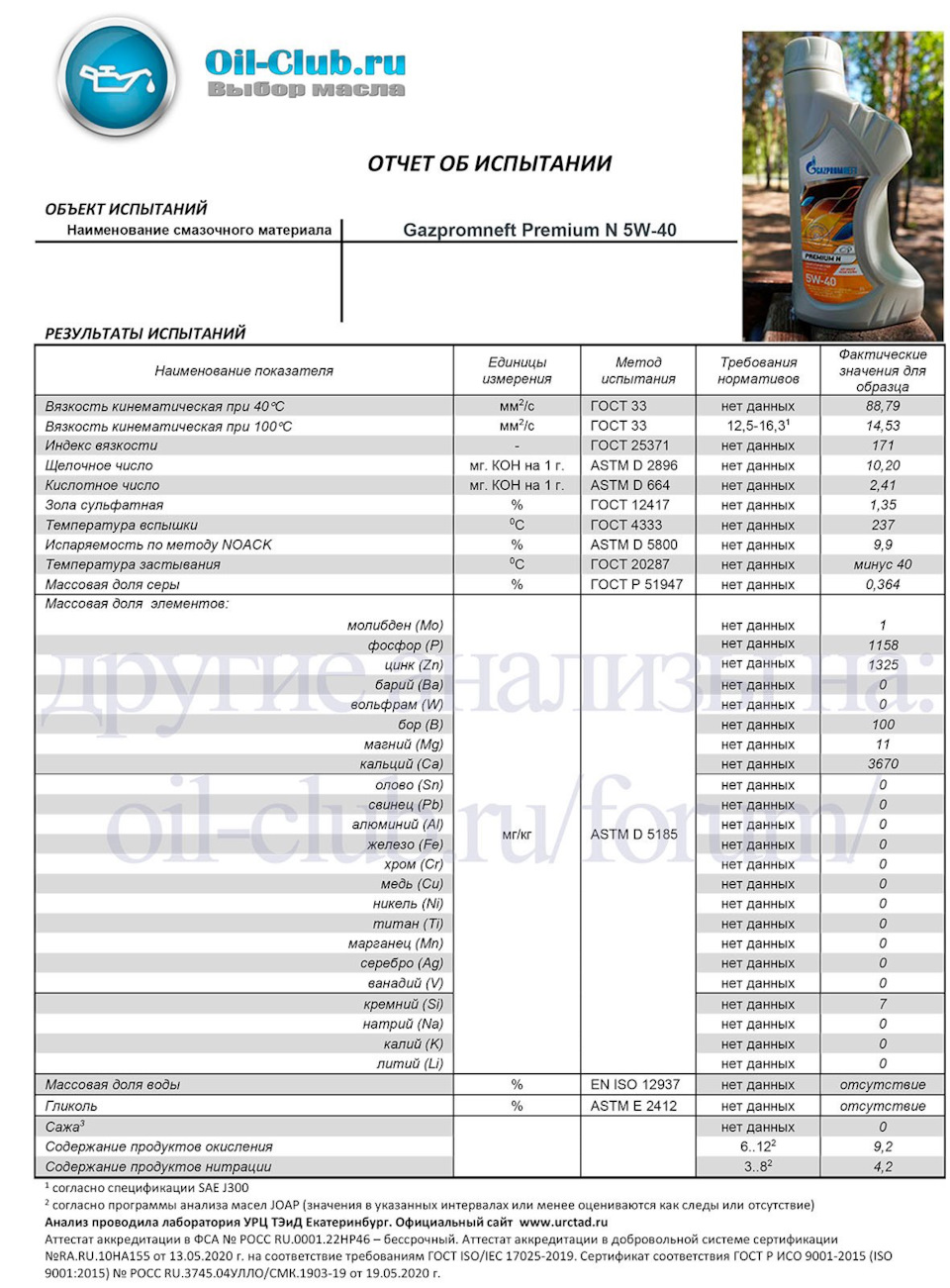

Моё мнение что эти масла плюс/минус одно и то же, с не сильными различиями, а учитывая интервал замены около 8к и большой объём картера, то вроде как лей что угодно.

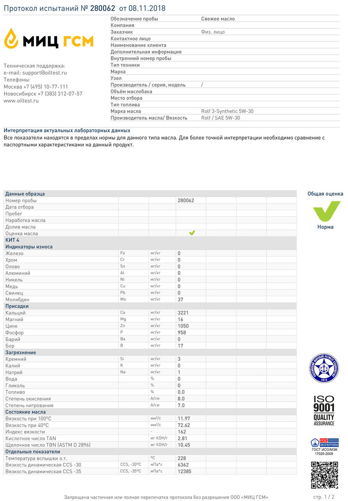

В данный момент сижу думаю что лучше взять, но пока склоняюсь к G-Energy Synthetic Active 5W-40 или Rolf GT 5W-40
Рольф печалит тем что мало где остался, похоже скоро исчезнет. Но он вроде как немного получше, да и Патриот у меня на нём 3+ года ездил хорошее масло, а там интервалы были под 15к.
Газпром радует тем, что на АЗС то точно не будет палёнки, фирменная продукция как ни как.
Всегда доступно к покупке, найти доливку не проблема.

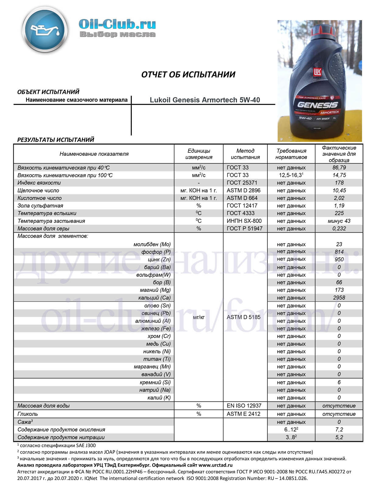

Лукойл армортек, как раз залит в канистрах gm с отметкой ru
Уже писал в комментариях, повторюсь. Использую Лукойл Генезис армортек. Уже 4 замена подходит. При анализе цен, цена на заправке выше чем в Автодок. Приобретал на то 25.02. масло за 1900. В пике стоило 5200. В то же время у официального дилера в магазине по договору поставки для организации то же масло стоило 1400. Как то не равно 5200 и 1400. Вот такая коммерция
