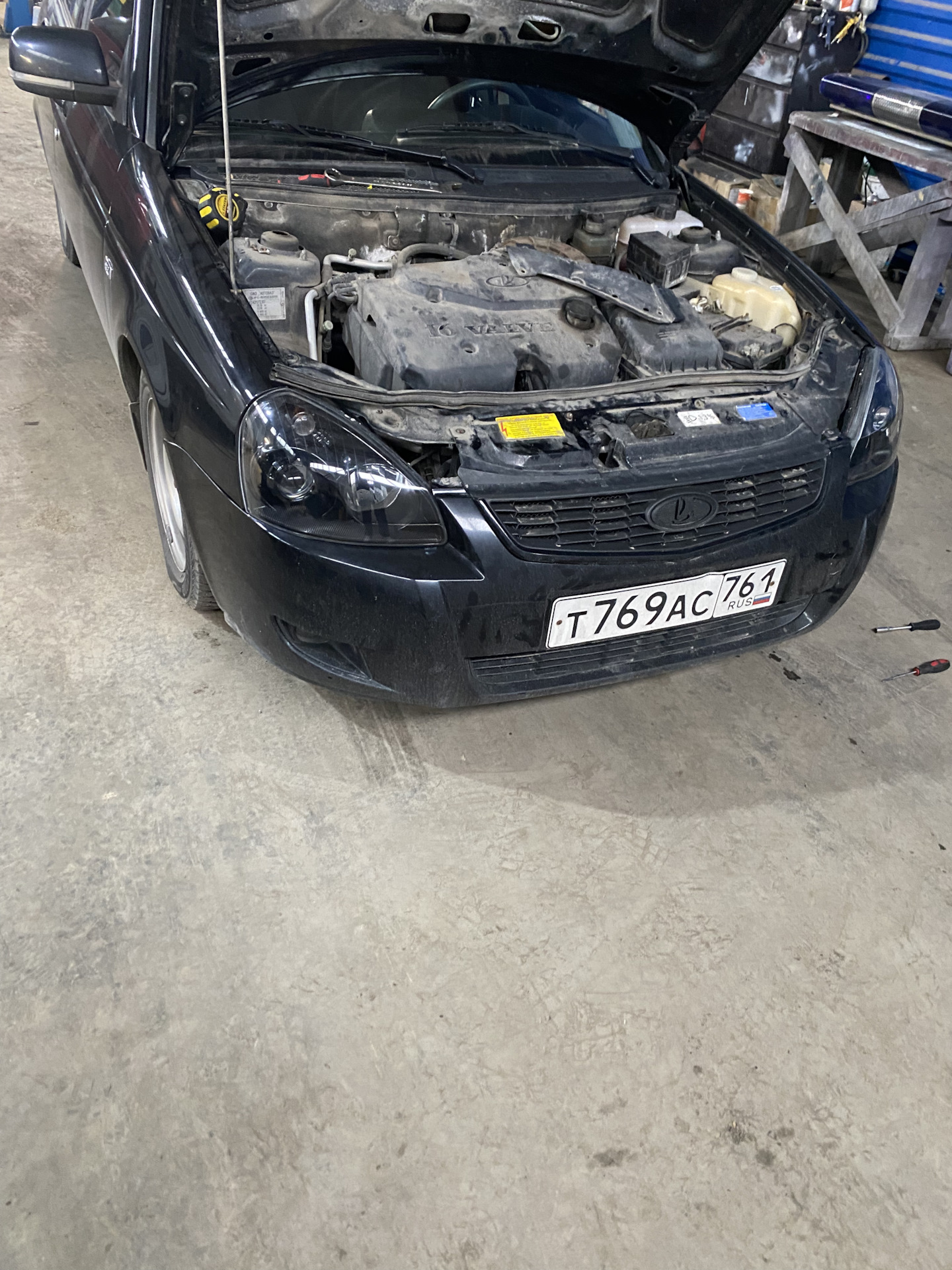

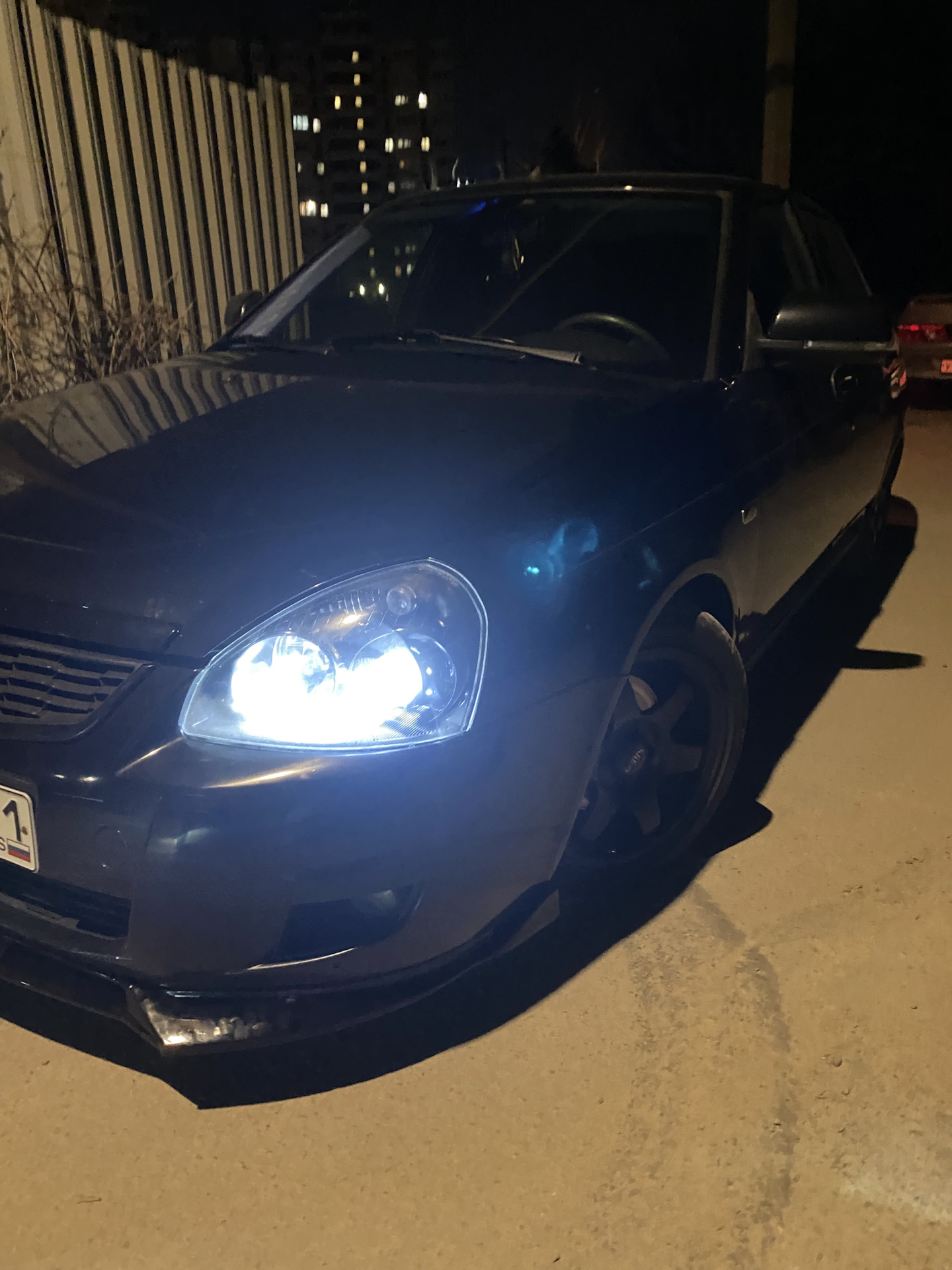

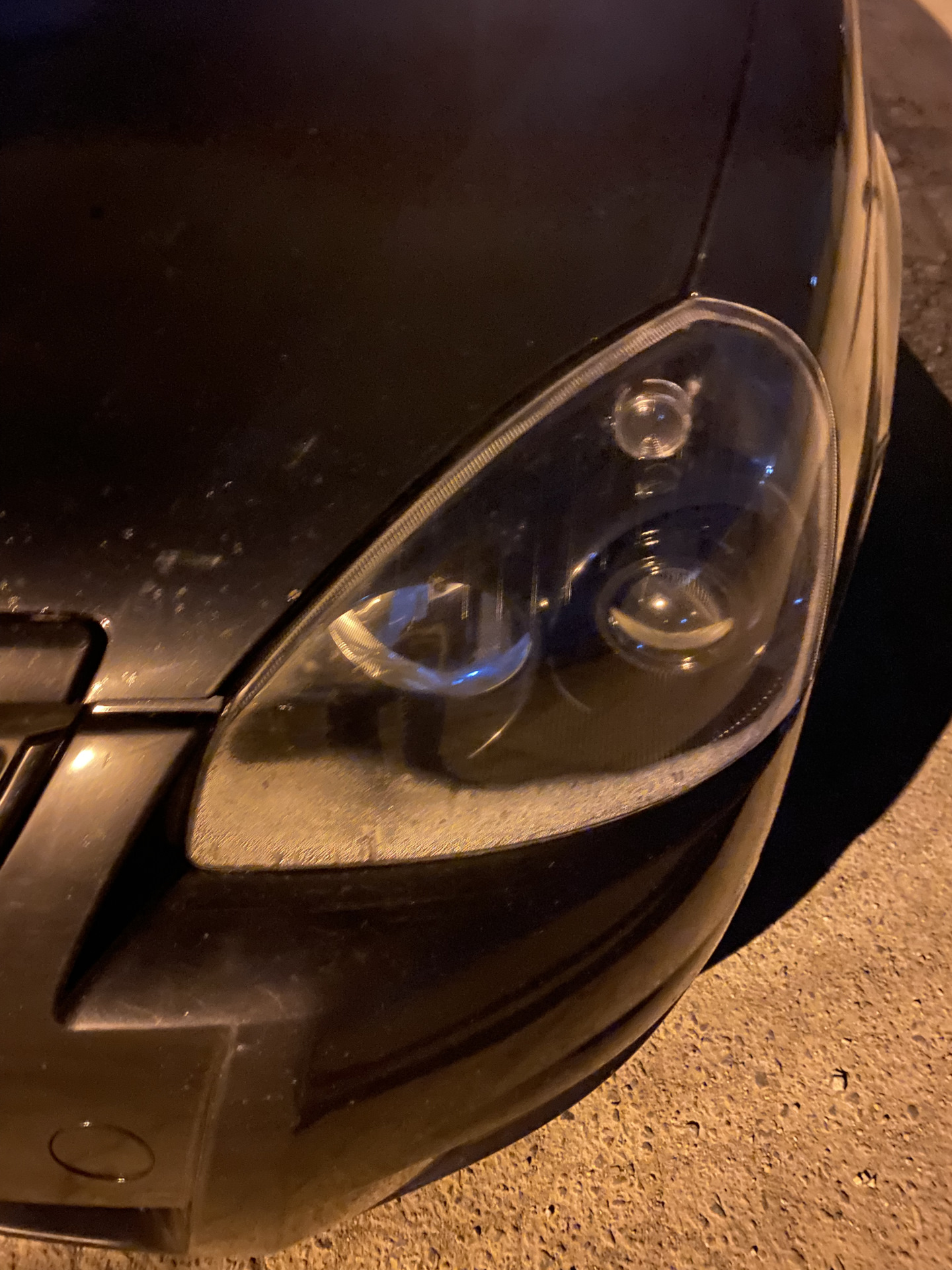

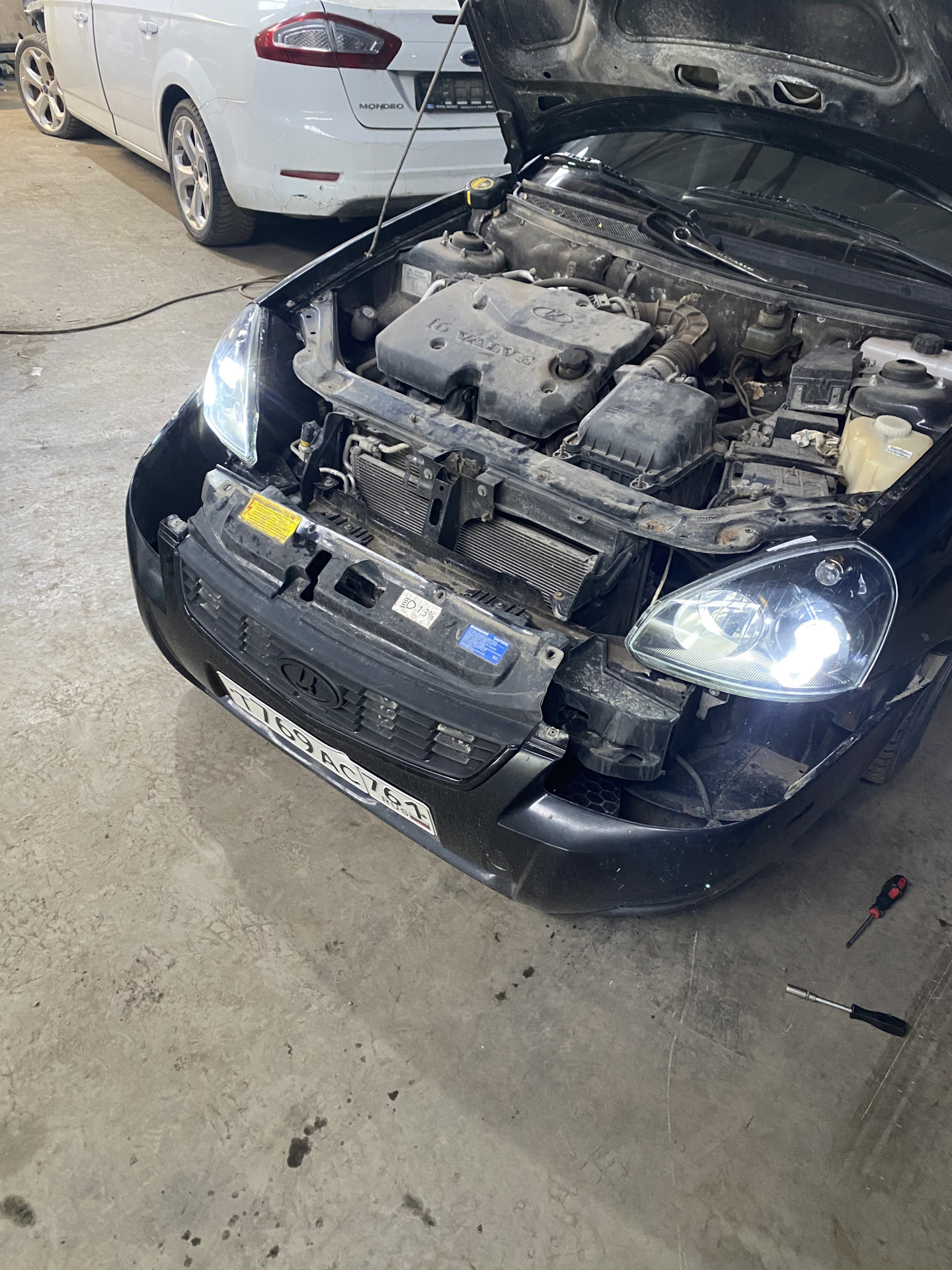

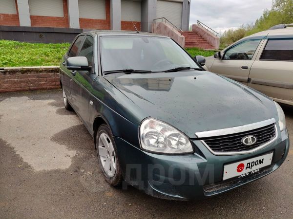

В фары были установлены bi led Модули одночип, в дальний просто лампы led h7, в туманах стояли led оптима, остались от прошлого владельца, светом доволен на 500%, светит как днём, но столкнулся с проблемой запотевания, вообще из за этой проблемы и поехал доробатывать свет, проблему так и не решили (в процессе)

хз, чё там решать
просушить и проклеить
Эти действия производились 2 раза, каждый раз проклеили, пролили, продули, все герметично, но один фиг потеют
Чудеса есть
Пойду жене скажу, дед мороз существует
А то она на свекровь гонит что она дура и сына такого вырастила
Фары герметичны, проблема была найдена, в поворотнике, отверстия были не герметичны, поставили резиновые кольца и дополнительно прогерметезировали, проблема ушла
Ну вот
Убил деда((( мороза
Души у тя нет
В крышке для замены лам съделай отверстия и заклей войлоком.низ 1, верх 2 и забудишь. За бош инфа. Кержачь не знаю.
Спасибо, попробую

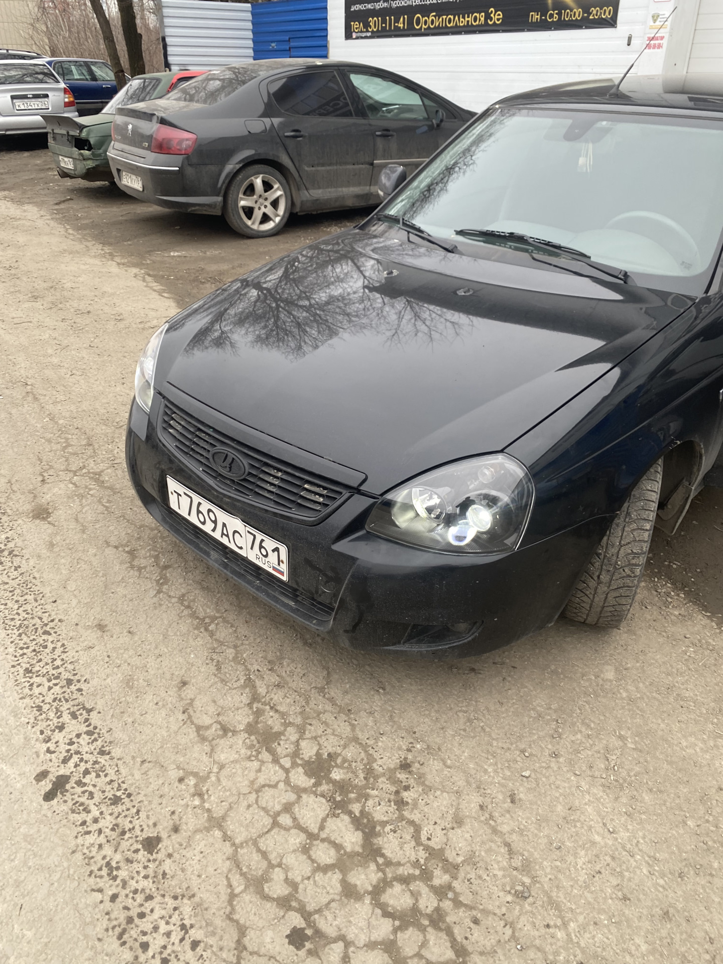

Днём тормозят, даже не видят, фары чёрные и линза тоже чёрная, а ночью тормозили пару раз, но ниче не сказали
Надеюсь, что так и будет))
Ну старит машину чёрные маски фар
Кому как, захотел попробовать, машина вся чёрная, абсолютно, захотел добавить ещё чёрные фары)

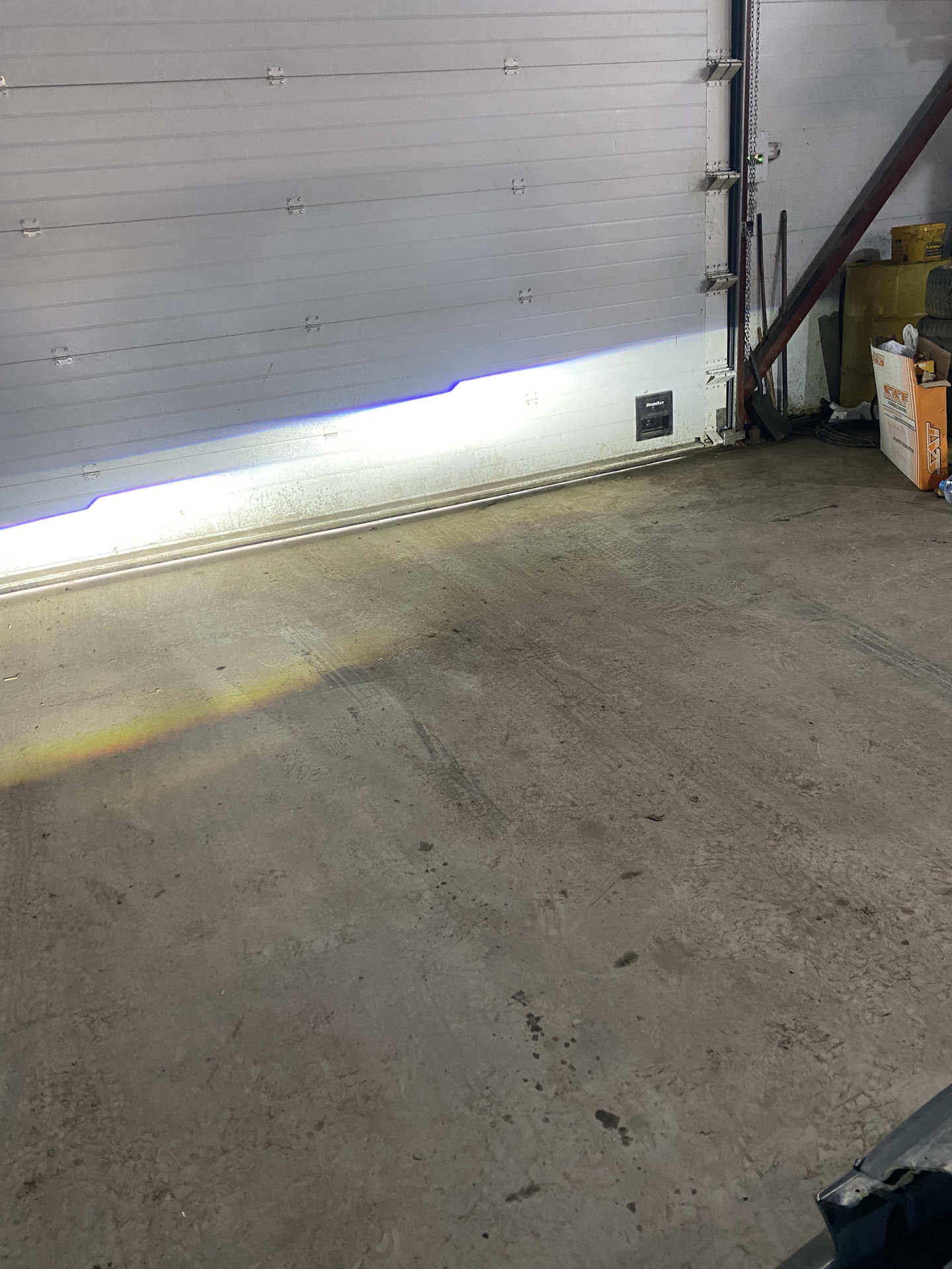

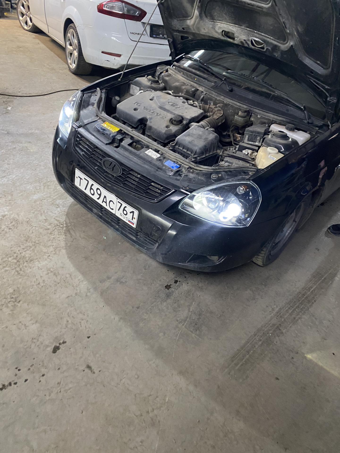

Светят интересно, фирма и цена линз этих интересует. кстати их ещё отрегулировать нужно тебе

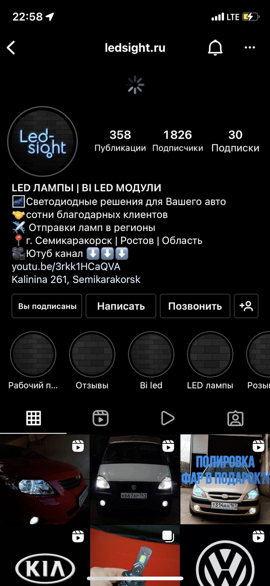

Фото было сделано сразу после установки, они отрегулированы, цена 8400 до подорожания, сейчас не знаю, по фирме тоже не скажу, делал знакомый, Модули на собственных чипах, без понятие где берет, вот Инстаграм если интересно
Black-PriorZ
