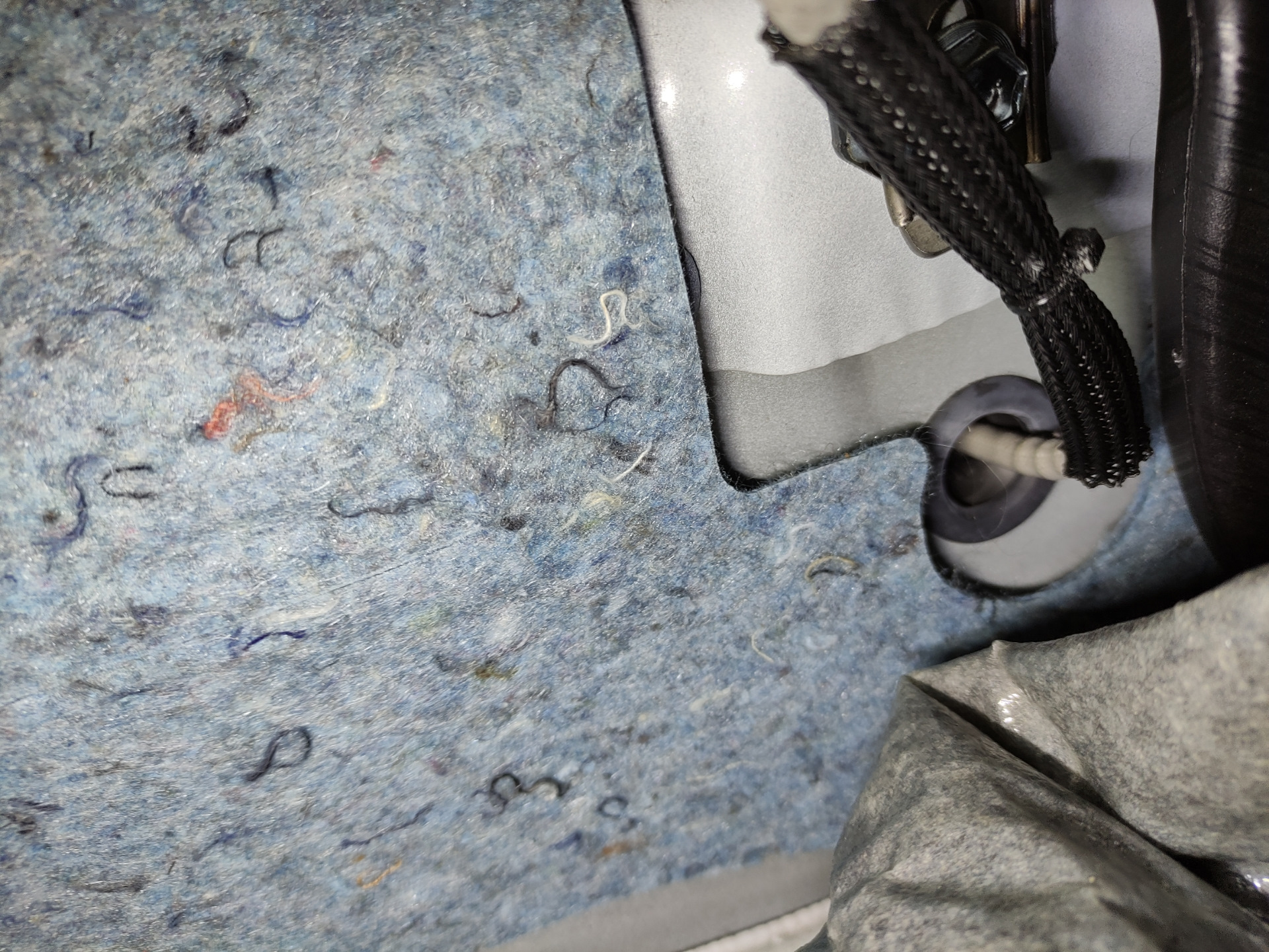

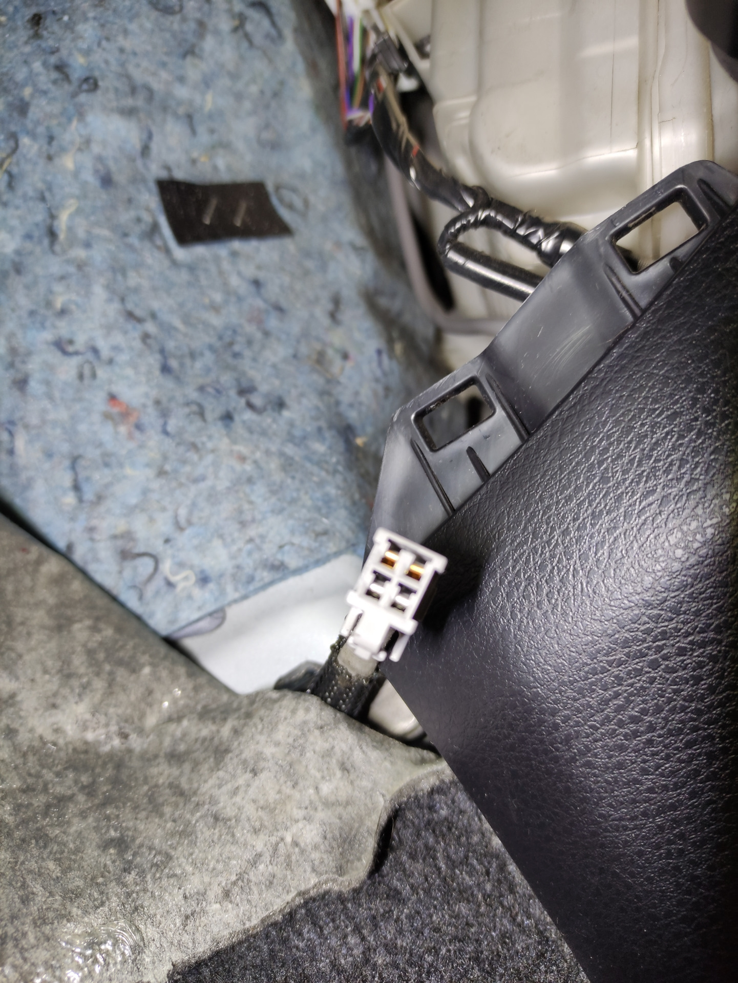

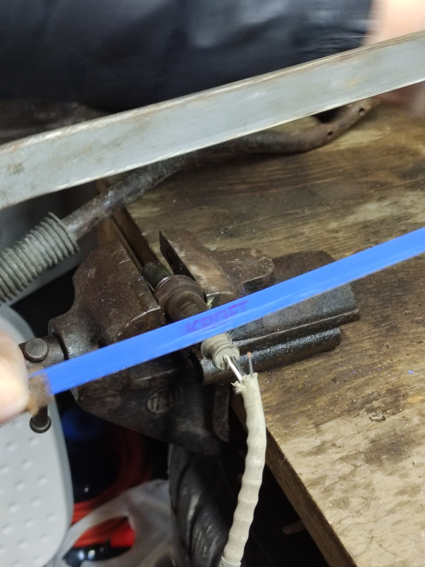

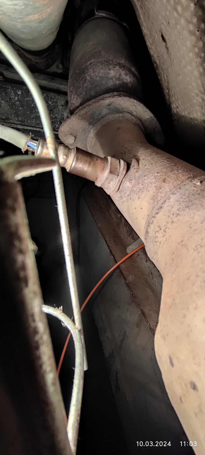

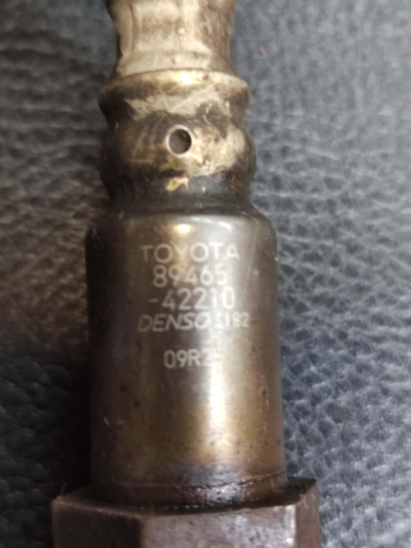

Вернувшись домой, я решил посмотреть что именно с лямбдой. 2й датчик лямбды находится за катализатором, внешне выглядил очень хорошо. Но все же я решил вытащить его и посмотреть ближе. И так: для начала я залез под машину побрызгал на лямбду чтобы легче было открутить. Фишка с разъемом находится с водительской стороны. Снимается пластиковая стенка панели около педали подачи топлива, она на клипсах. Уберёте немного ковролин чтобы не мешал. Фишку увидете она серого цвета. Ниже под ковролином увидете резиновую заглушку, проталкиваете все это наружу. Лезете снова под машину, снимаете провод лямбы с клипсы и откручиваете саму лямбду, я достаточно легко открутил ее. Номер лямбды : toyota 89465-42210 denso. Потянув каждый провод по отдельности нашел обрыв, 1н из черных проводов оказался оборванным, прям под корень. Пошарив в интернете, съездил в ближайший автомагазин был шокирован на цены. Денсо 9к без джека, 21к с джеком. Жаба задушила покупать новый за эти деньги, хотя в автомагазине и то и то были в наличии. Принял решение попробовать дать 2й шанс своей лямбде. Пришлось немного отрезал лямбду нажевкой по металлу, чтобы добраться до оборванного провода. Установил термоусадку и запаял место обрыва. Купил эпоксидный клей, залил всё, заизолировал изолентой, так как большой термоусадки не было. Установил лямбду в обратной последовательности. Завел двигатель, удалил ошибку, все нормально 💪. Надеюсь прослужит ещё долго😉. Очень верю в это🙏. Написал более подробно, может кому нибудь пригодится в ближайшее время/будущее. Так как именно на Рав 4 4 поколение не нашел не одной статьи.

Такая же ситуация с лямбдой, перетерся провод…купил один заменитель, потом второй, ничего кроме оригинала Денсо машина не хочет принимать, (решил проблему ремонтом старой)

Сначала верхний датчик кислорода и соответственно нижний, второй. Изоляция была повреждена и коротили между собой все 4 провода. Временно пока обмотали изолентой, позже надо будет нормальной изоляцией обмотать. Нижний 2й датчик, ещё понятно что можно где-то повредить, перетереть, перебить… но верхний…как его там перетерло…ХЗ

На фото явно следы перетирания проводов. О что там могло тереть черный и белый?

Белый провод, судя по фото, тоже имело смысл делать. Может, даже все, на каждый термоусадку с клеем, и еще одну — сверху. Тоже с клеем. Ремонтники пишут, что это достаточно надежно.

Зачетная проделана работа! Вопрос как провод оторвало лямбда вверх ведь?
Как оторвало хз🤷. Лямбда сбоку, с водительской стороны видно.
скорее всего микроповреждение изоляции было, и потихоньку медь отгнила в условиях вибрации и перепада температур. А потом уже и изоляция оторвалась.
Судя по фото, там перетёрло черный и белый
