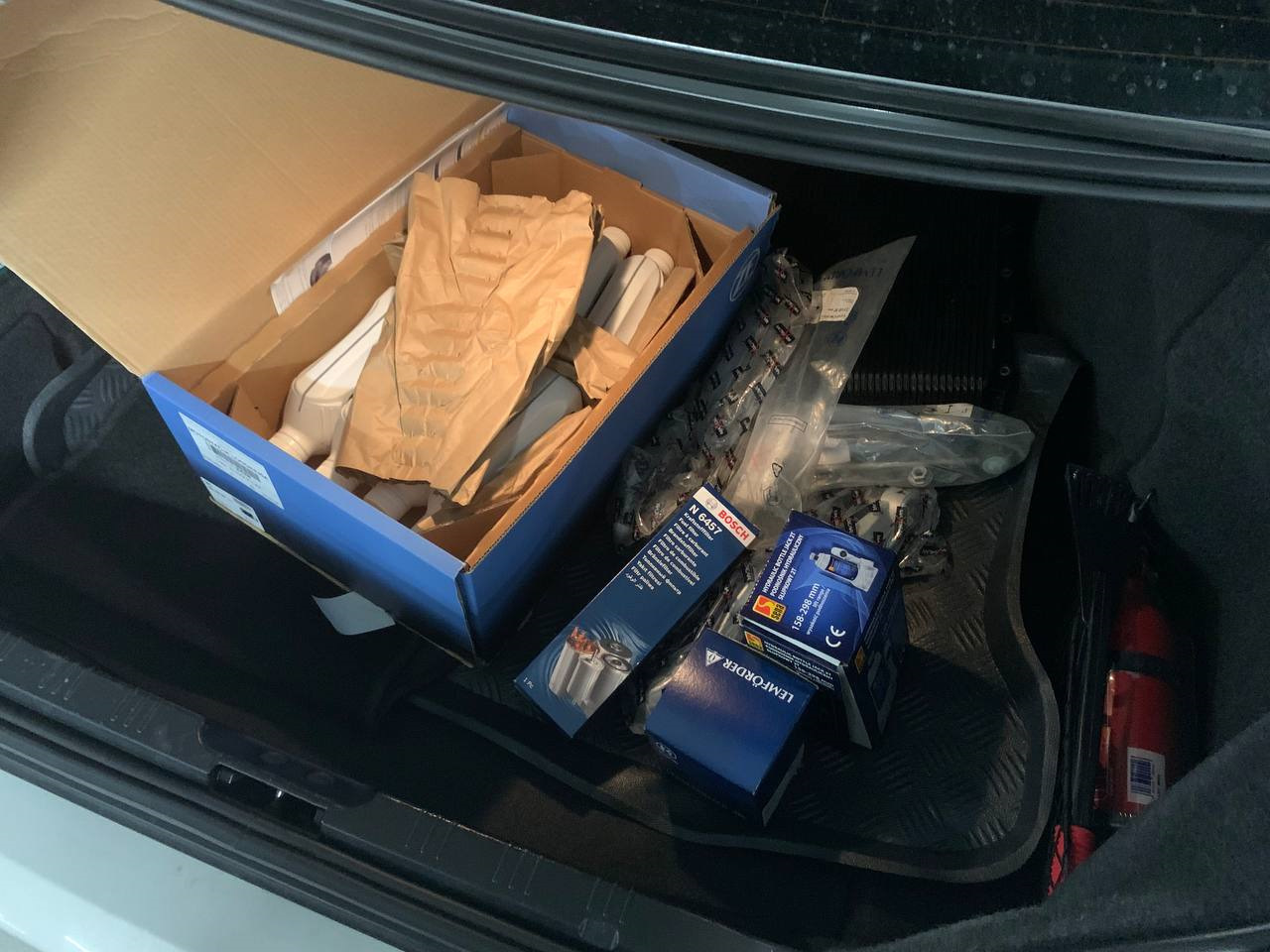

Заменен топливный фильтр так как билась ошибка по давлению топлива, забитости фильтра (4587) и нагревателя топливного фильтра. После замены ошибки по давлению и забитости ушли. По нагревателю осталась. Он уже куплен оригинал BMW OE 13328572519. Скоро поменяю.
Топливный фильтр поставил бош 0 450 906 457.
Ошибки есть по 2 свечам накала (коды ошибок 4212 и 4222). Заказал BORGWARNER GE102 6 шт.
Вообщем заказал еще миллиард запцацак. Сумму не буду озвучивать. Лучше потом скажу после всех работ.

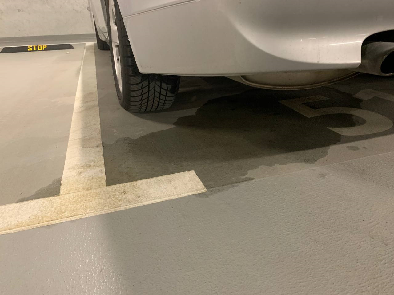

Самое интересное — активные стабы.
Такая вкусняшка конечно дорогущая. Вообщем задний стаб течет. И причем нормально так.
Жидкость гура уходит потиху. Пока нашел 2 конторы которые делают их. То есть ты им свой + порядка 350$ — а они тебе востановленый с гарантией 2 года . Естественно без работы. Вообщем на днях буду заказывать.
