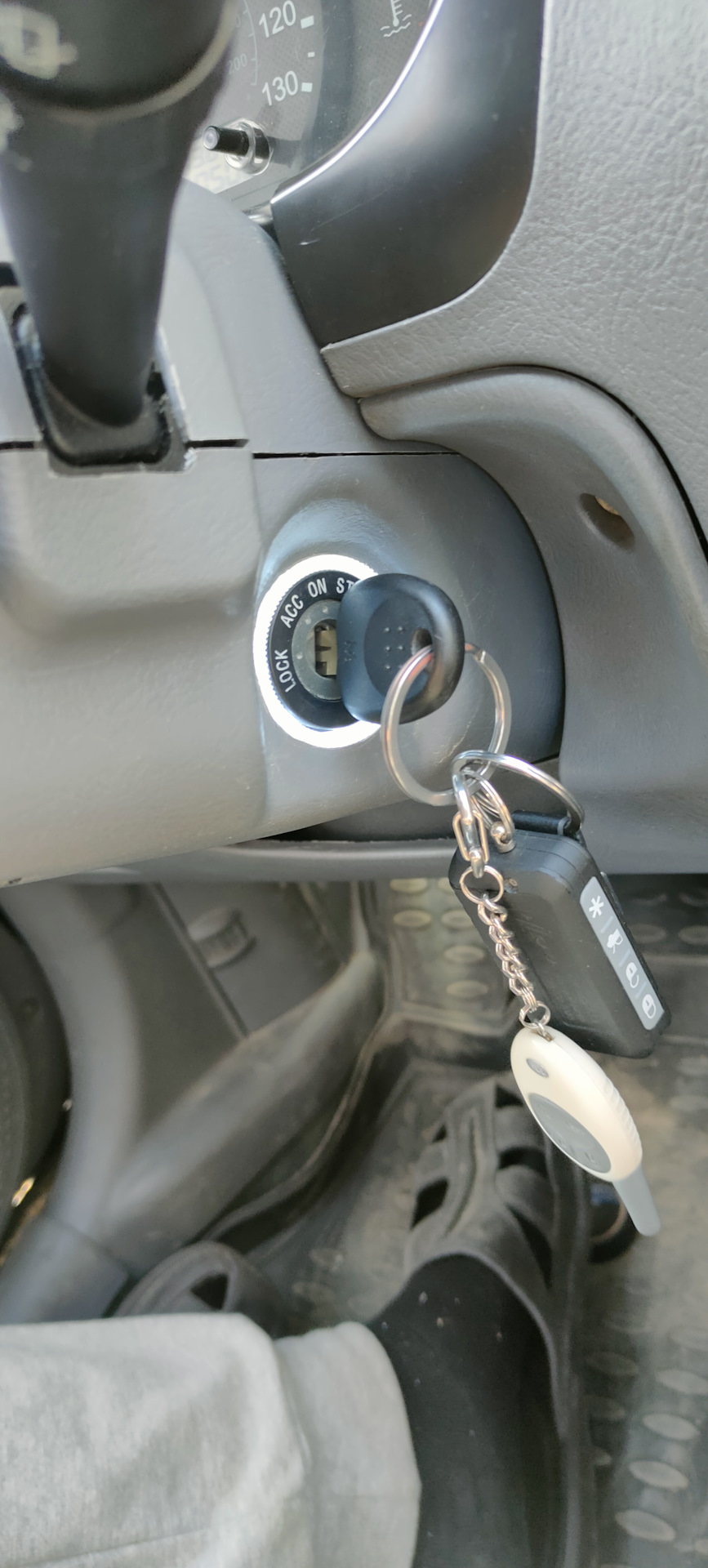

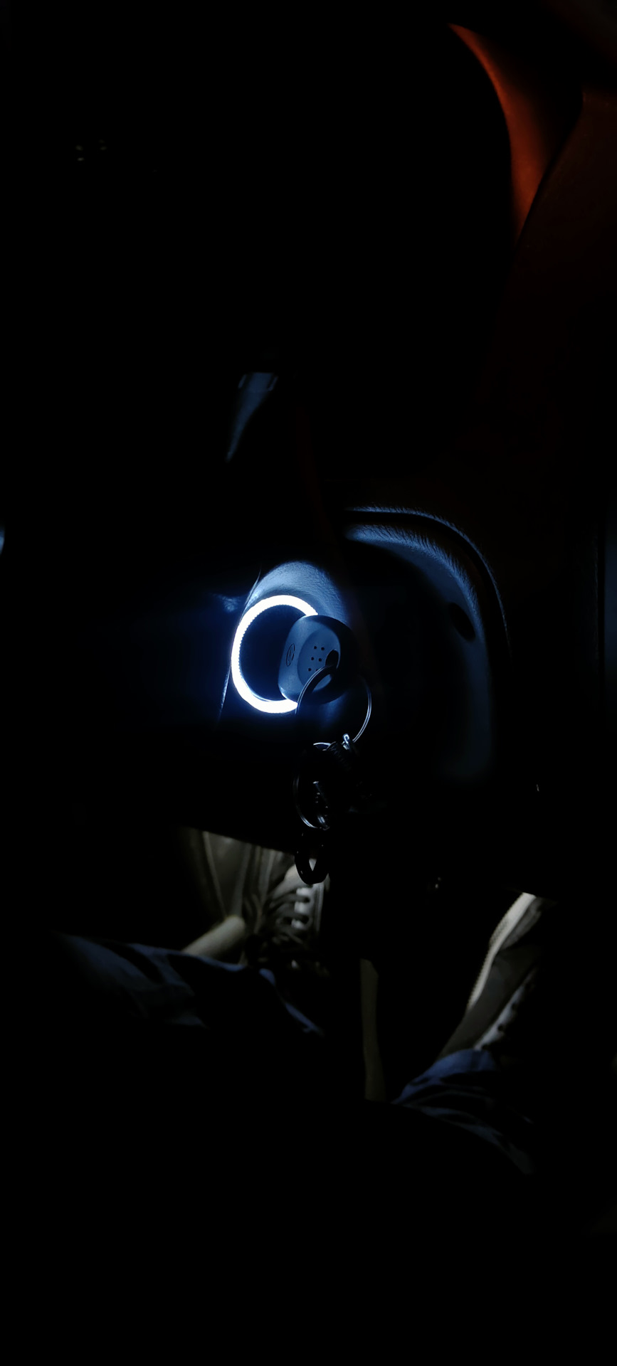

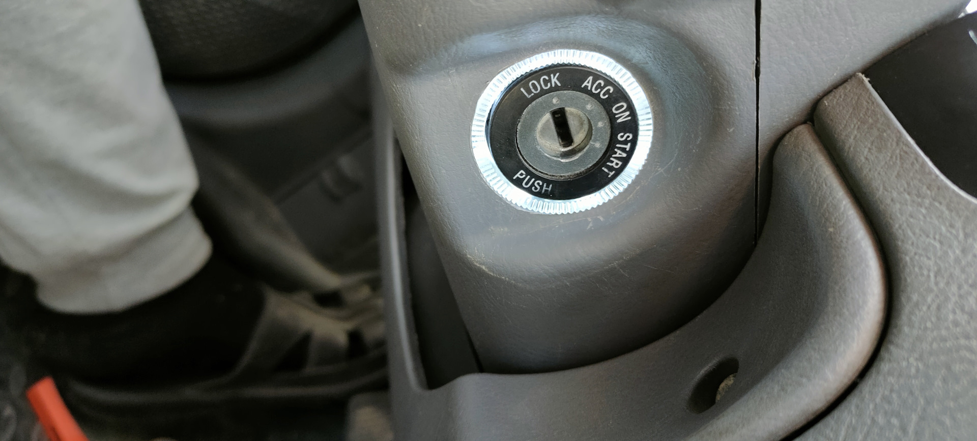

Давно хотел подсветку замка зажигания.
vk.com/ledvauto

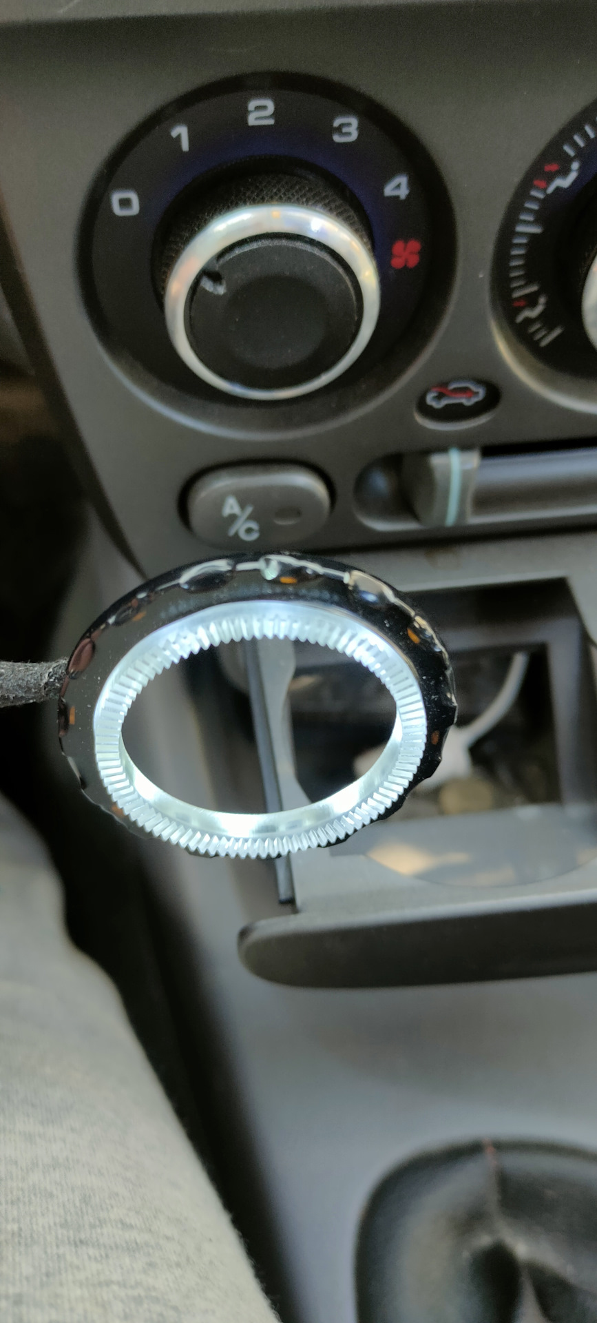

Подсветки замка именно для акцента нет — есть для гетса . Вообще изначально хотел поставить на гетс жене — но не сраслось )
Замок размером такое же .

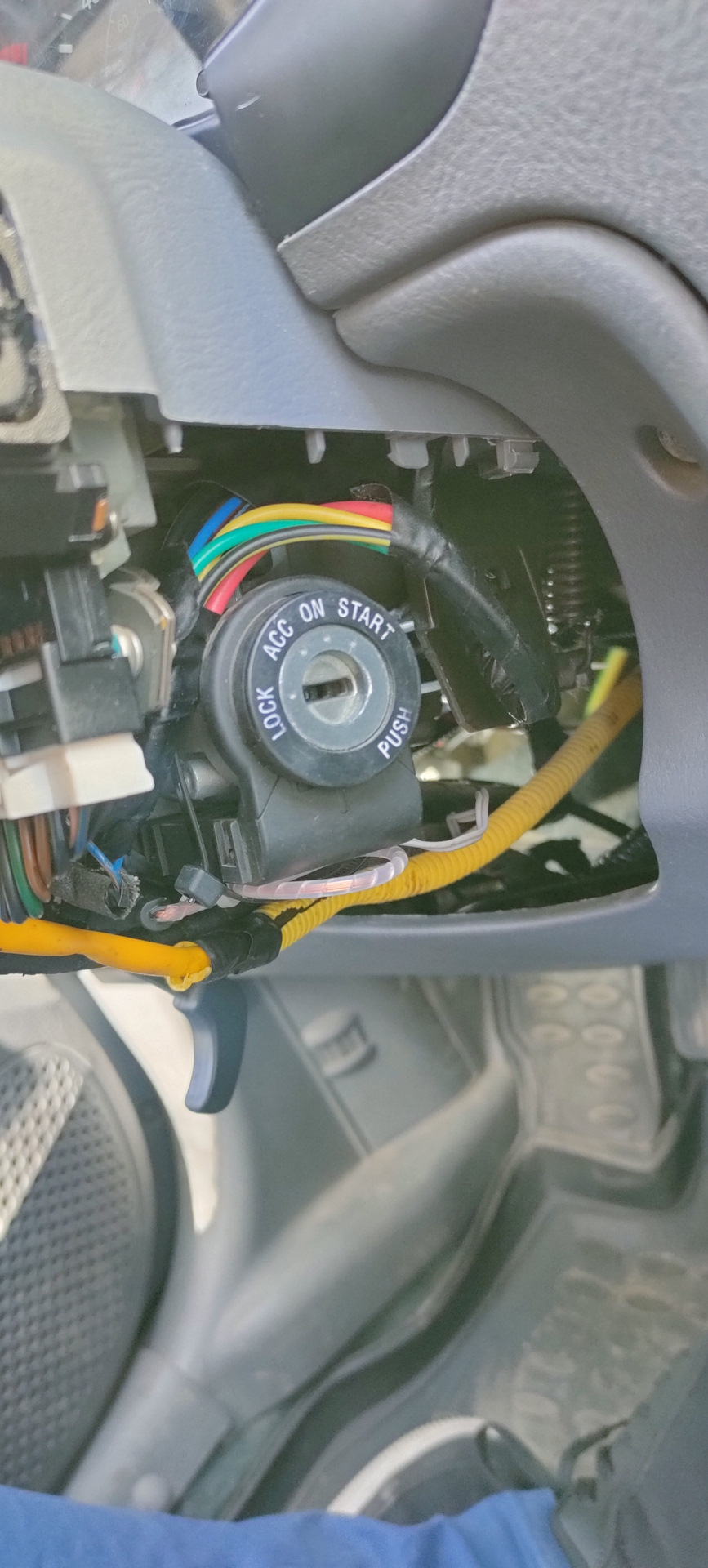

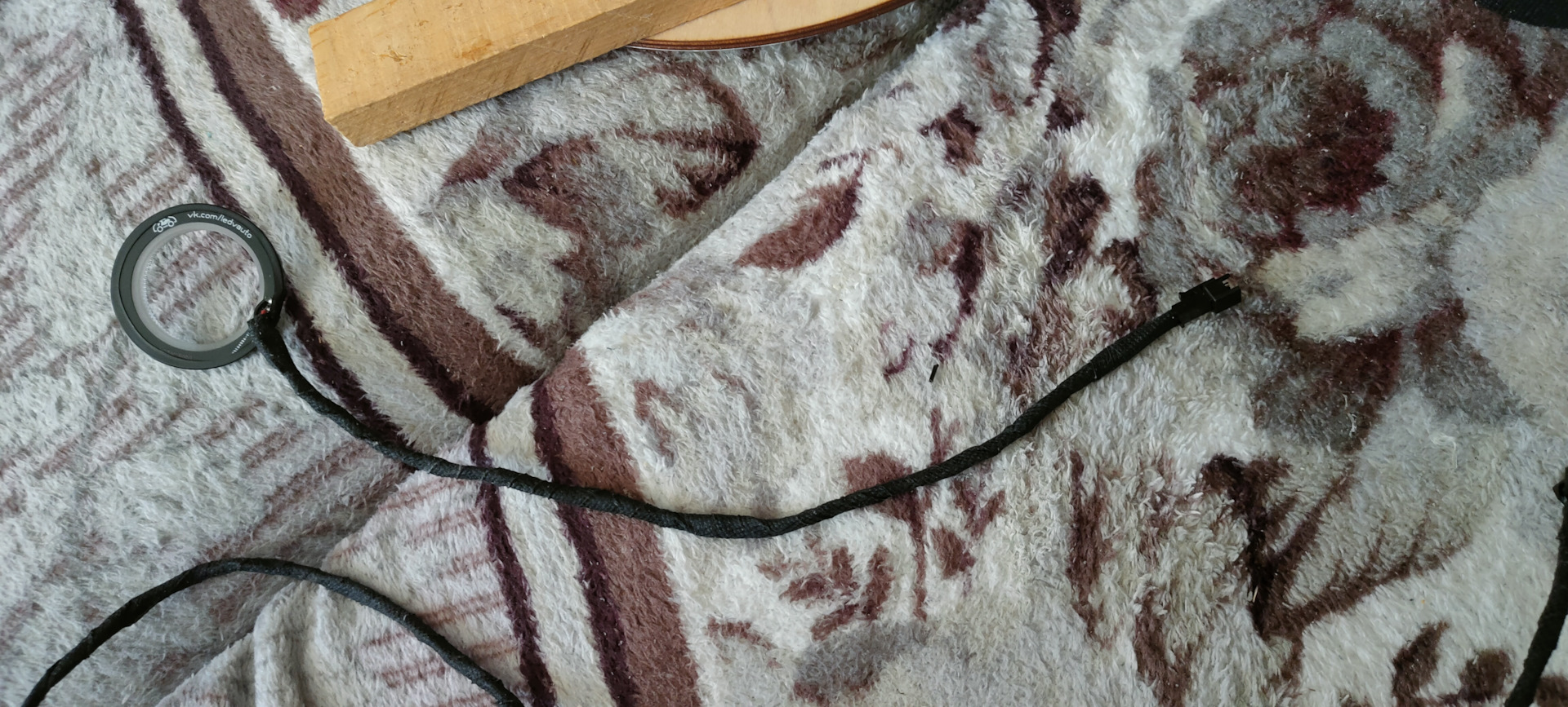

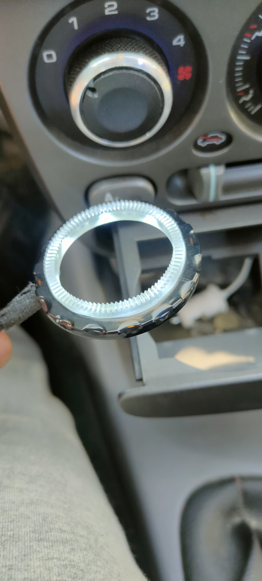

В комплекте идёт подсветка и длинные провода за что респект продавцу отдельный .

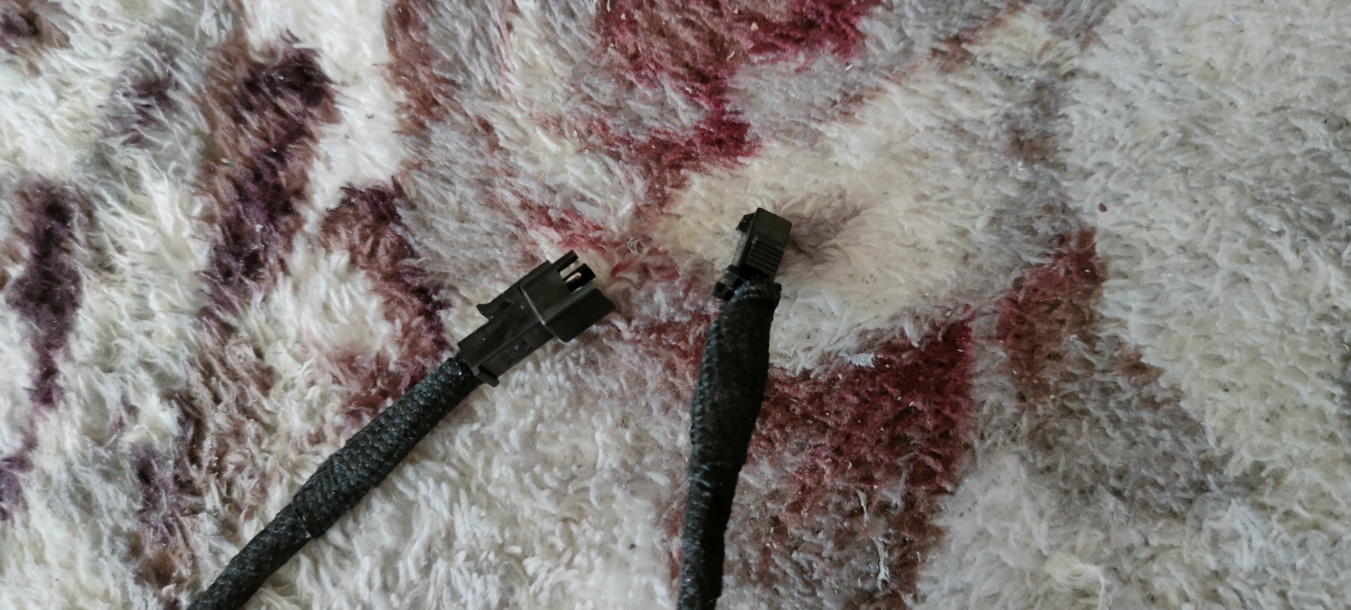

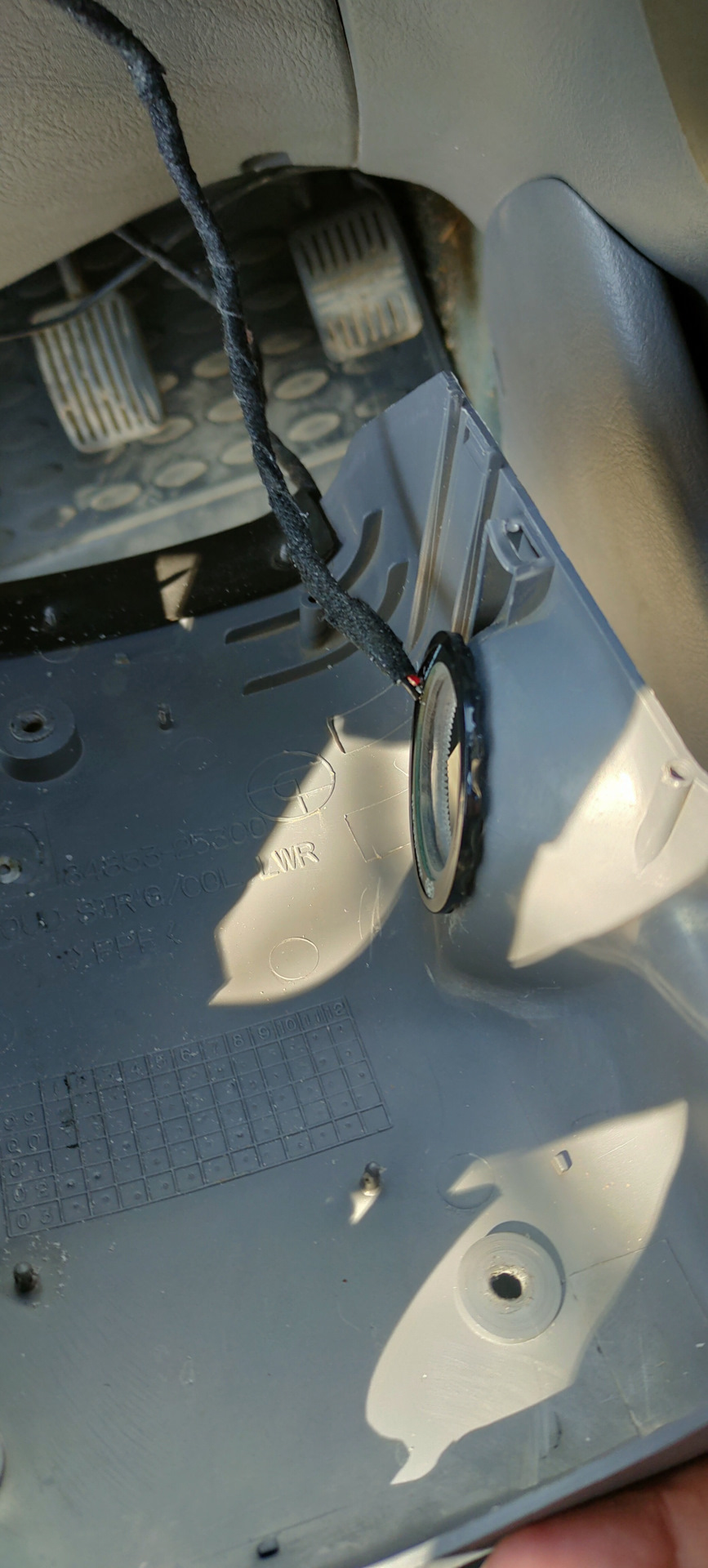

Чтобы был феншуй — и было все это дело быстро съёмное — разрезаем провода и припаиваем разъемы которые купил на Али экспрес — очень на мой взгляд хорошие для смд и мелких подсветок и ТД .
122,60 руб. 20%СКИДКА | 10 пар 15 см JST SM 2 контакта штекер и гнездо провода Соединительный кабель косичка штекер для светодиодной ленты лампы
a.aliexpress.com/_AE9KKL

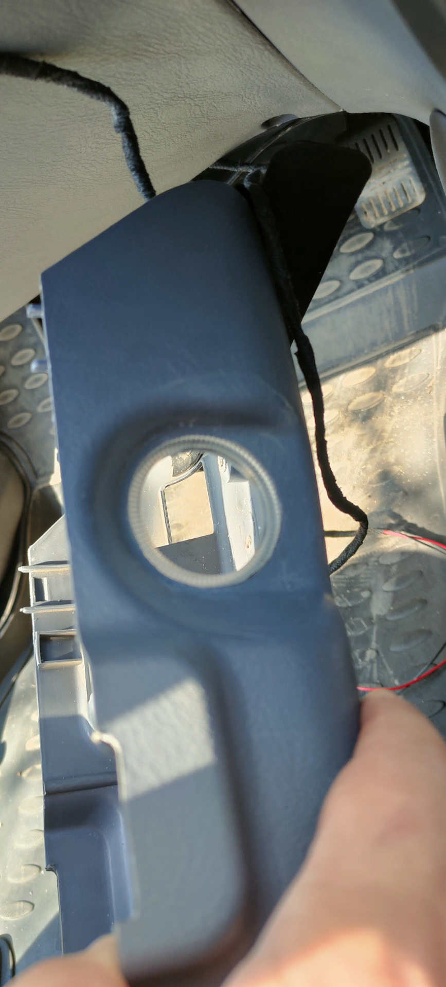

Что дальше . Берём кожух — видим что дырка для замка маленькая — берём круглый напильник и круговыми движениями точим — долго — муторно но возможно как видите .

Тоже у Евгения приобрел подсветку замка на свой Ларгус. Доволен как слон)))

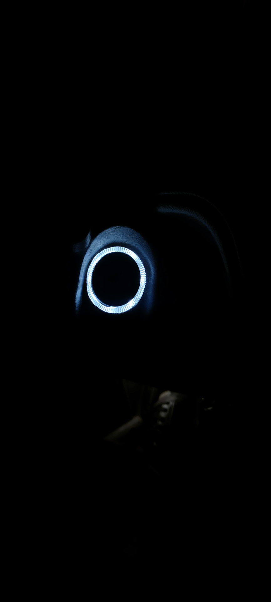

Вот это нужная вещь. Не такая яркая как эта, но нужна.
На автовазе даже бывает а тут нету))

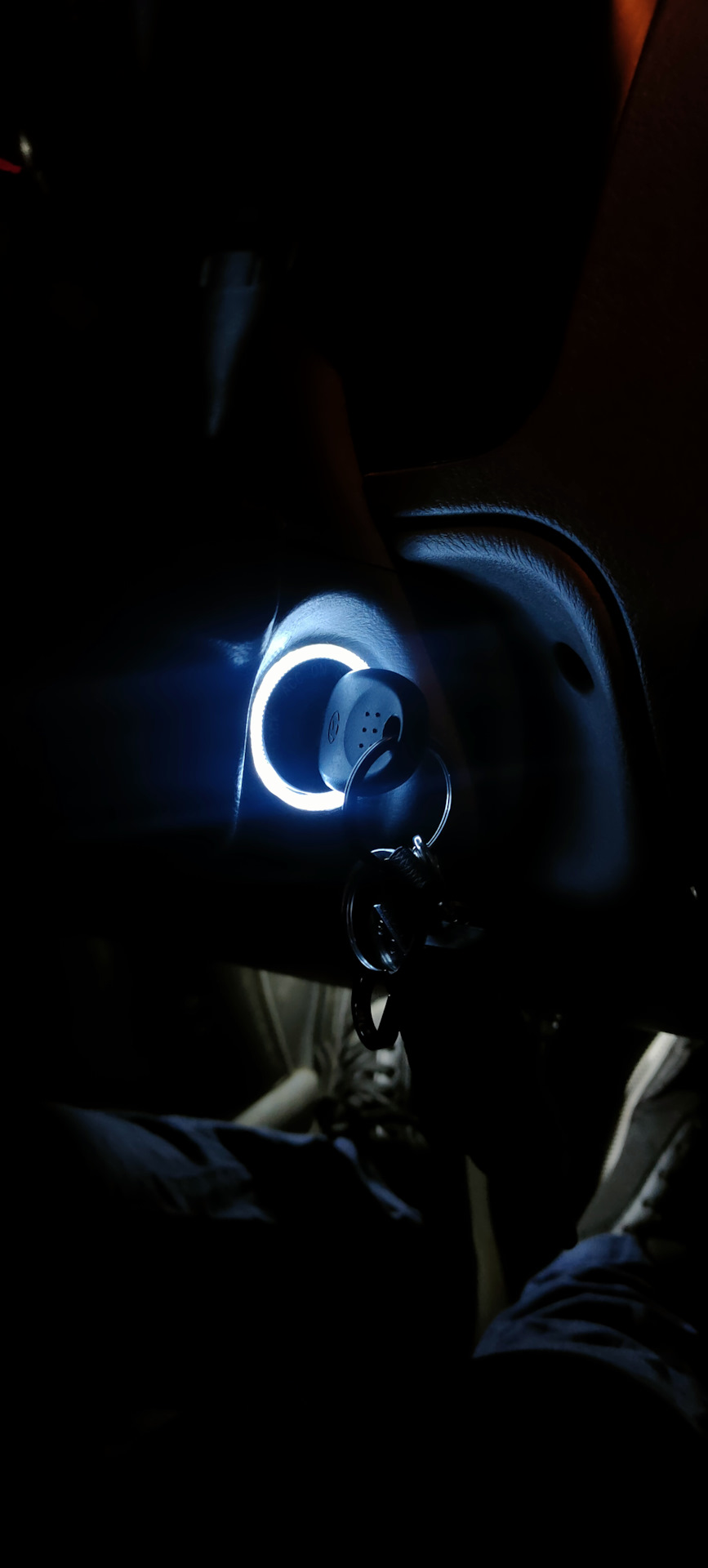

Да она не яркая сильно это телефон засвечивает сильно . Но можно же просто резистор в цепь впаять ещё один и будет ещё тише светить )
Ну тогда вообще шикарно. В общем я знаю что ещё будет в копилке планов))
