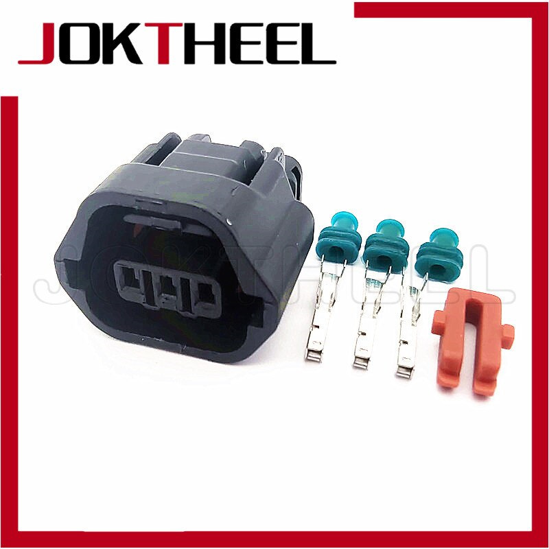

Бывает по прокладке датчика распредвала, а бывает по крышке ГБЦ, сочится масло и датчик вместе со своей фишкой будет в масле. Под действием температур и взаимодействие с маслом пластик разрушается. В моём случае пластик фишки просто рассыпался, когда я начал снимать фишку. Нашел на алиэкспрессе заказал 5 штук, чтоб больше не было проблем с этой фишкой ($3.15 за 5 шт.).
Заменил за пару минут, думал надо будет перепаивать на новые контакты, а сделал проще доломал фишку и контакты вставил в новый пластмассовый корпус
Провода сверху вниз: зелёный, березово-голубоватый, чёрный

Я тоже её заменил, совсем поломана была. Там глушак недалеко, поэтому и ломается.
