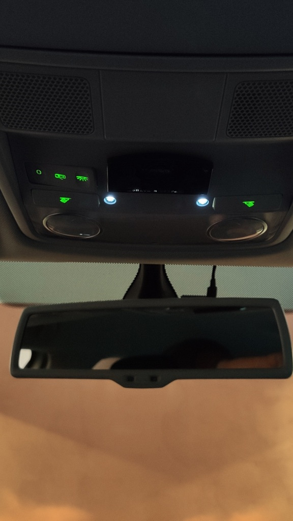

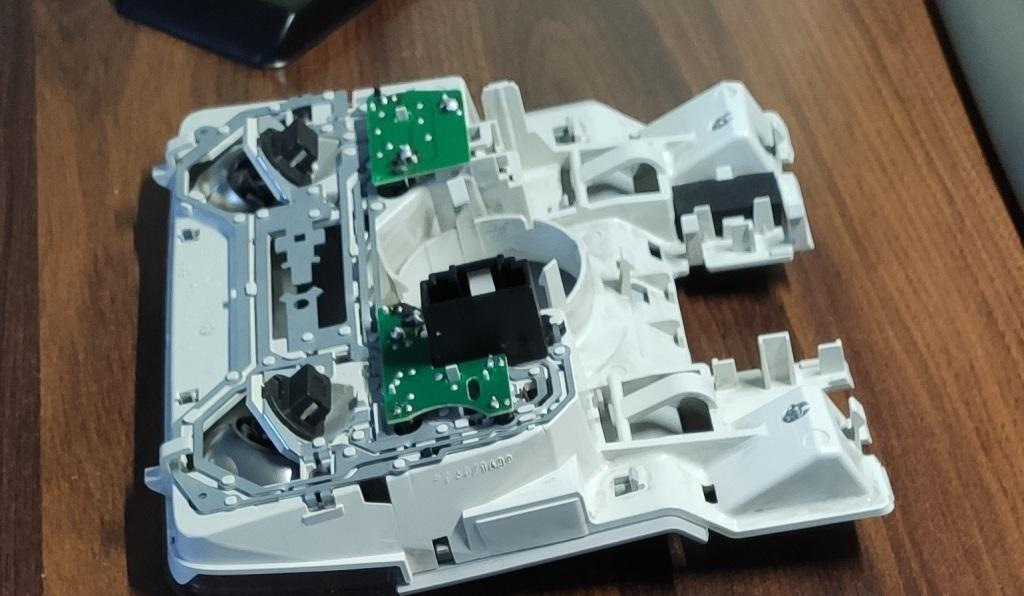

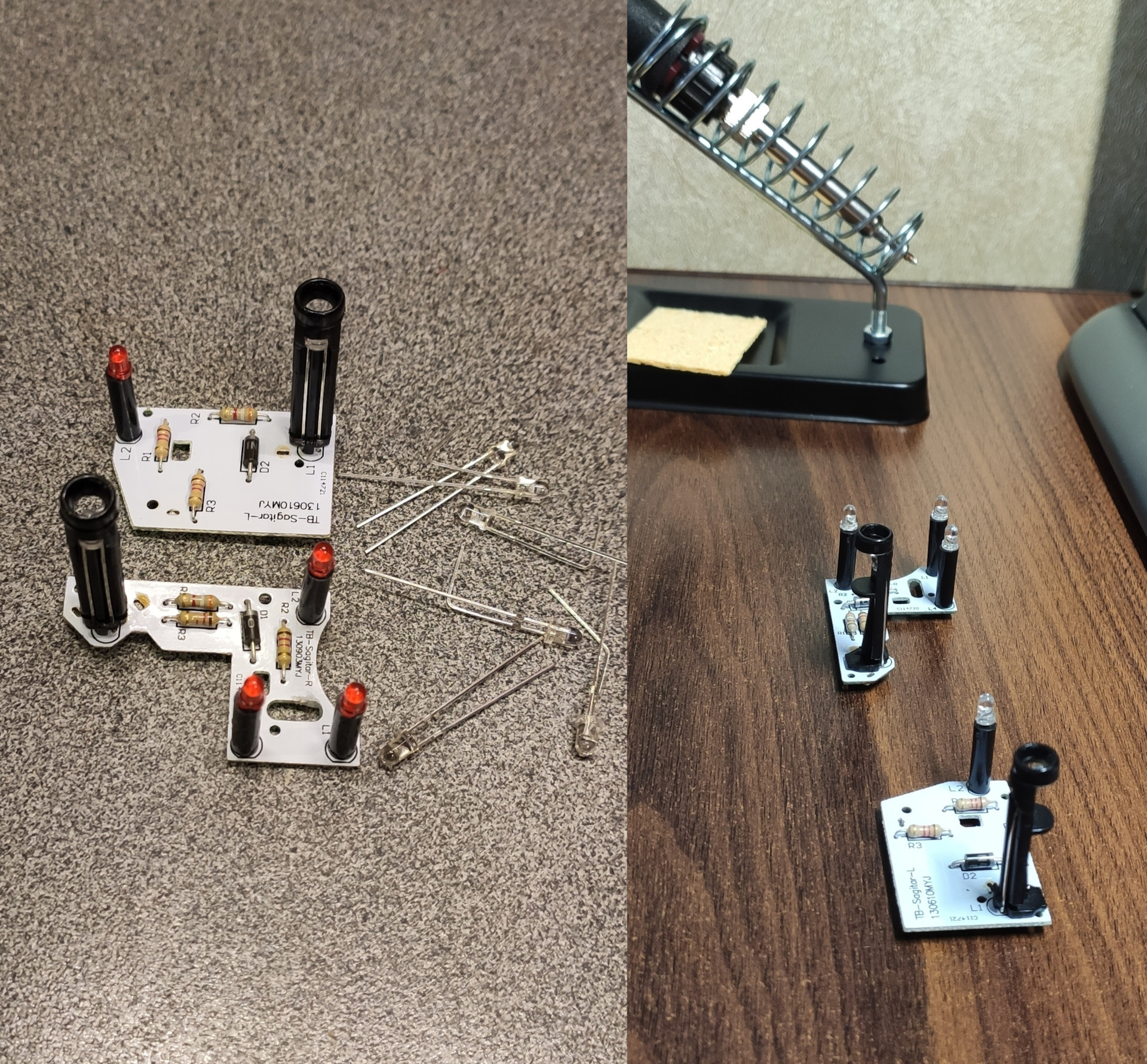

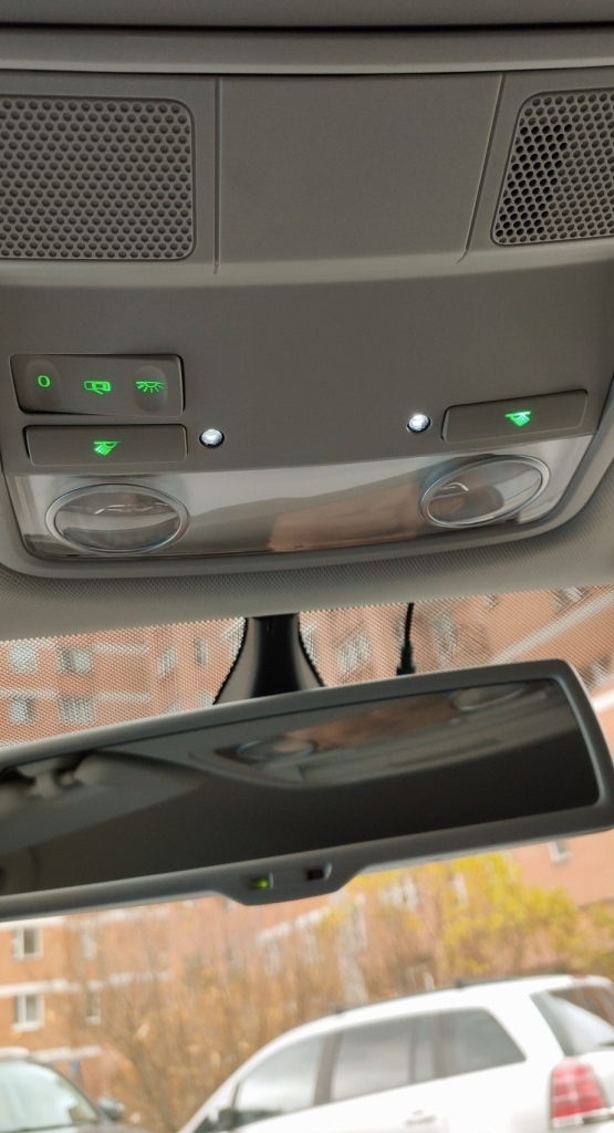

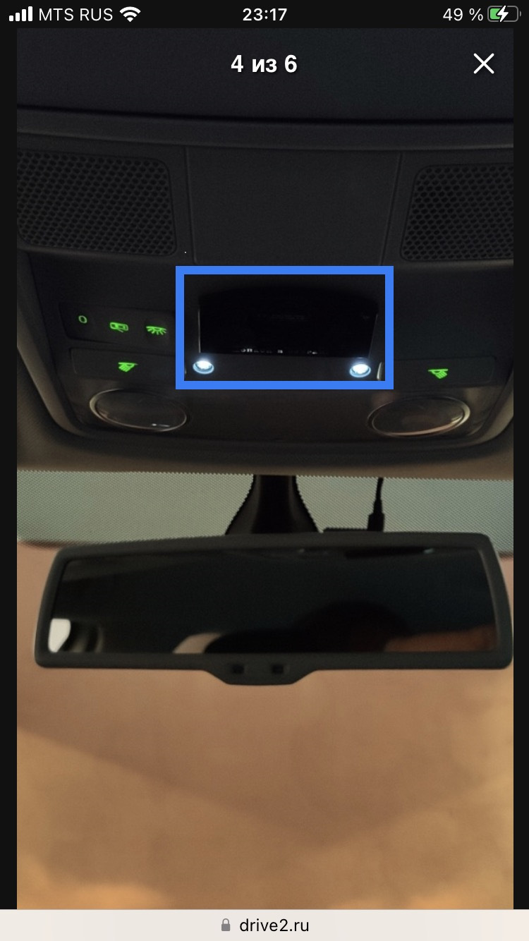

Донором послужил новый плафон от Б6 Пассата. Нужно только перепаять красные диоды подсветки кнопок на зеленые в цвет интерьера Октавии, ну и собственно белые вместо красных подсветки консоли. В остальном все идентично, за что мне и нравится VAG в плане доработок.

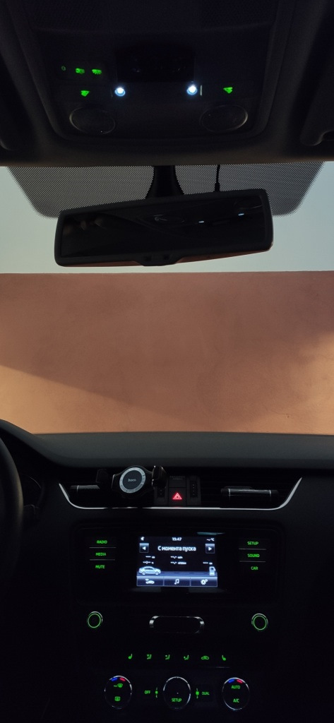

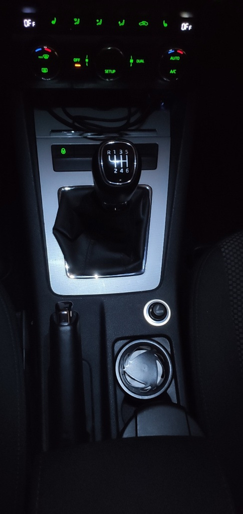

После недолгих манипуляций имеем вполне достойный и весьма практичный результат в виде подсветки пространства вокруг центральной консоли. В дополнение к "подсветке ручек L&K" салон в темное время выглядит интересней, а главное практичней. Не нужно искать кнопки на ощупь и включать потолочный светильник если нужно что то посмотреть, достаточно интерьерной подсветки

Поясни пожалуйста, что за темный прямоугольник на приложенном фото? У меня родной плафон имеет подсветку консоли, но здесь исключительно любопытство. Ладно бы там стекло под серый пластик стояло- было бы понятно, а тут.🤔
это иконка на двустороннем скотче
Классно👍💣👍
Какие светодиоды брал?
в подсветку кнопок — зелёный 3mm. 3v. подсветка консоли — белый глянец 3mm. и наверное 5v
Я уже год назад переделал, купил на жданах диоды, через 2 мес часть сгорела, опять перепаял, опять подгорели. Забил. Два до сих пор не горят
