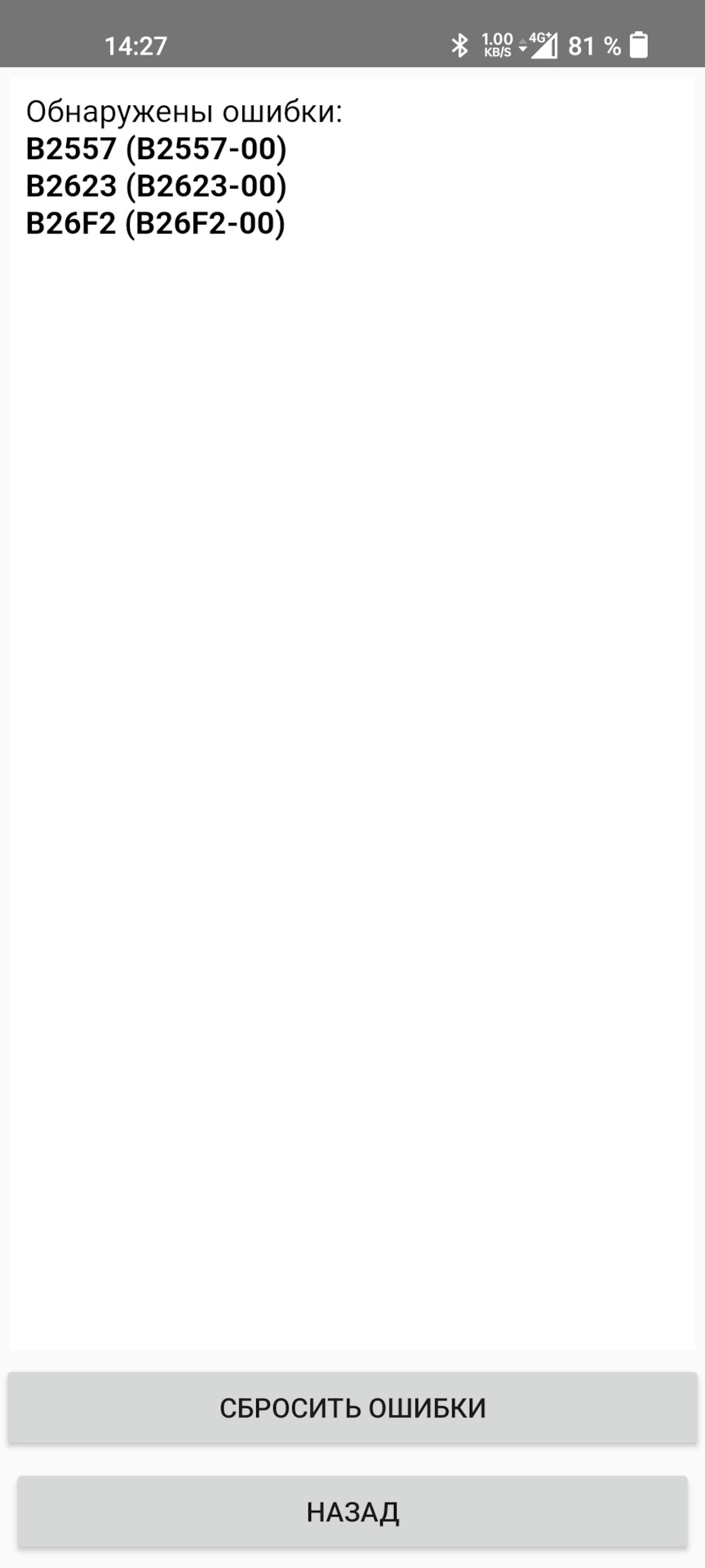

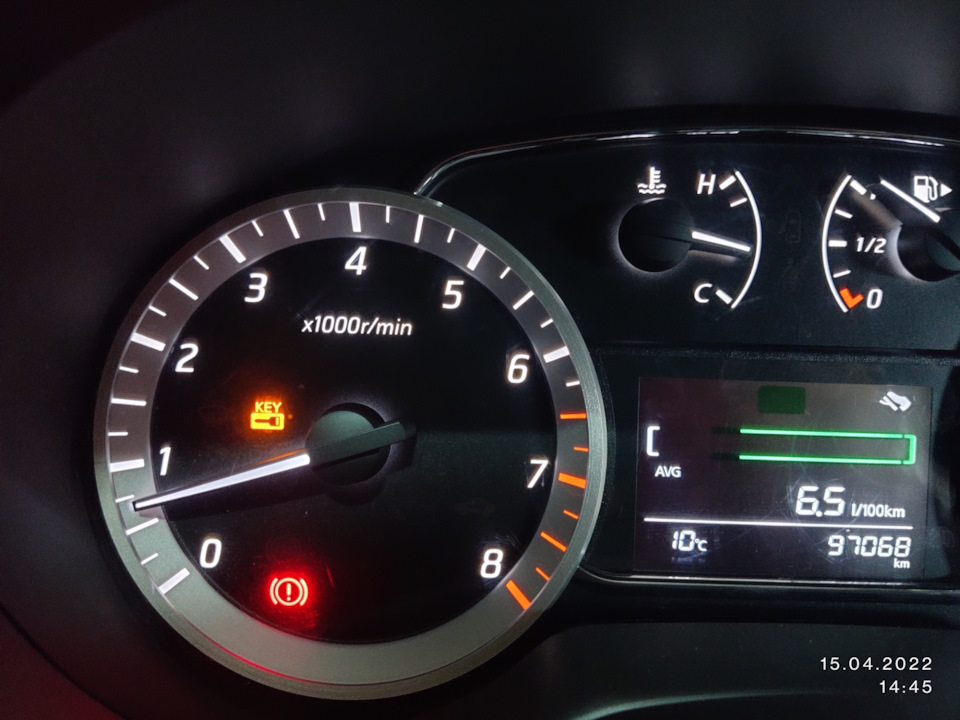

Здравствуйте сентроводы и тиидоводы) У меня такой вопрос, давно смотрю и читаю об этом жёлтом ключе, и ничего толкового не нашёл, через cvtz сбросил ошибки по блоку комфорта, она потухла и загорелась через 2сек, подскажите кто знает? Для чего она говорит и что говорит, когда покупал машину, эта ошибка не загоралась.

Посмотрите в багажнике, под верхней полкой антенна без ключевого. Часто при погрузке чего-либо её повреждают.
Судя по вашим ошибкам проблемма точно не в батарейках, а что-то с антенной радиоканала. Я бы начал с простого, просто посмотрел проводку на перегибе в дверце.
Странно, все же работает, и кнопка на дверце, и вся система в целом, когда шумил дверь, там не заметил никаких перегибов
Ну что есть то есть, никто же не говорит что должен быть полный отказ системы, не знаю точно как там антенна устроена, катушкой или микросхемой, но если делали шумку и в ней присутствовал слой фольги какой небудь металлической могу допустить мысль что он работает как экран и искажает сигнал от ключа. Но это только догадка.
До шумки было также)
B2623 INSIDE ANTENNA
Ошибка В 2626 — неисправность антенны находящейся в передней пассажирской дверной ручки. Ошибка В2627 — неисправность антенны находящейся в передней дверной ручки водительской двери. Чем характерные данные ошибки — при возникновение на приборной панели загорается желтый индикатор ключа, который в свою очередь не гаснет.
В багажнике есть датчик безключевого доступа. С него начни.
Не помогло, поставил енерджайзер, 2032, так же ключик этот горит😔
Надо батарейку в ключе заменить а не ошибки искать и клеммы скидывать)
Менял, год назад, все работает, открывает закрывает, работает исправно, завтра ещё раз попробую поменять, при замене надо подержать у кнопки старт стоп? Или как сделать правильно при замене батарейки?
У меня на теане была кнопка старт стоп, но я батарейку менял дома и у кнопки не держал. Только от тебя слышу что надо ключ у кнопки держать🤷🏻♂️
Батарейку замени
У меня горел ключ, поменял батарейку( обязательно надо хорошую пробовал дешман ключ не работает, открыть и закрыть замок ) в ключе, подержал возле кнопки при запуске после этого потух!

Ошибки вот

Да, с кнопкой она, батарейку менял, через cvtz отключил оповещение о батарейки на ключе, все тоже самое
Как я понимаю, машина с бесключевым доступом. Этот значок, насколько я знаю, означает «Нет ключа в машине». Попробуй батарейку в ключе поменять.
