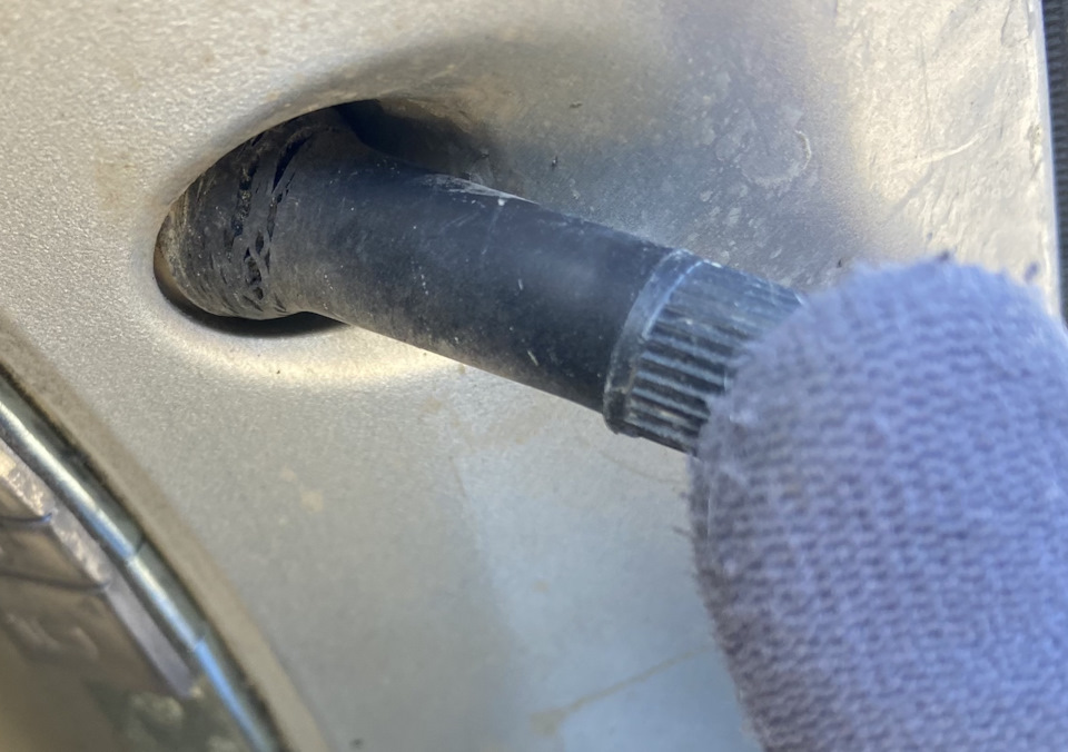

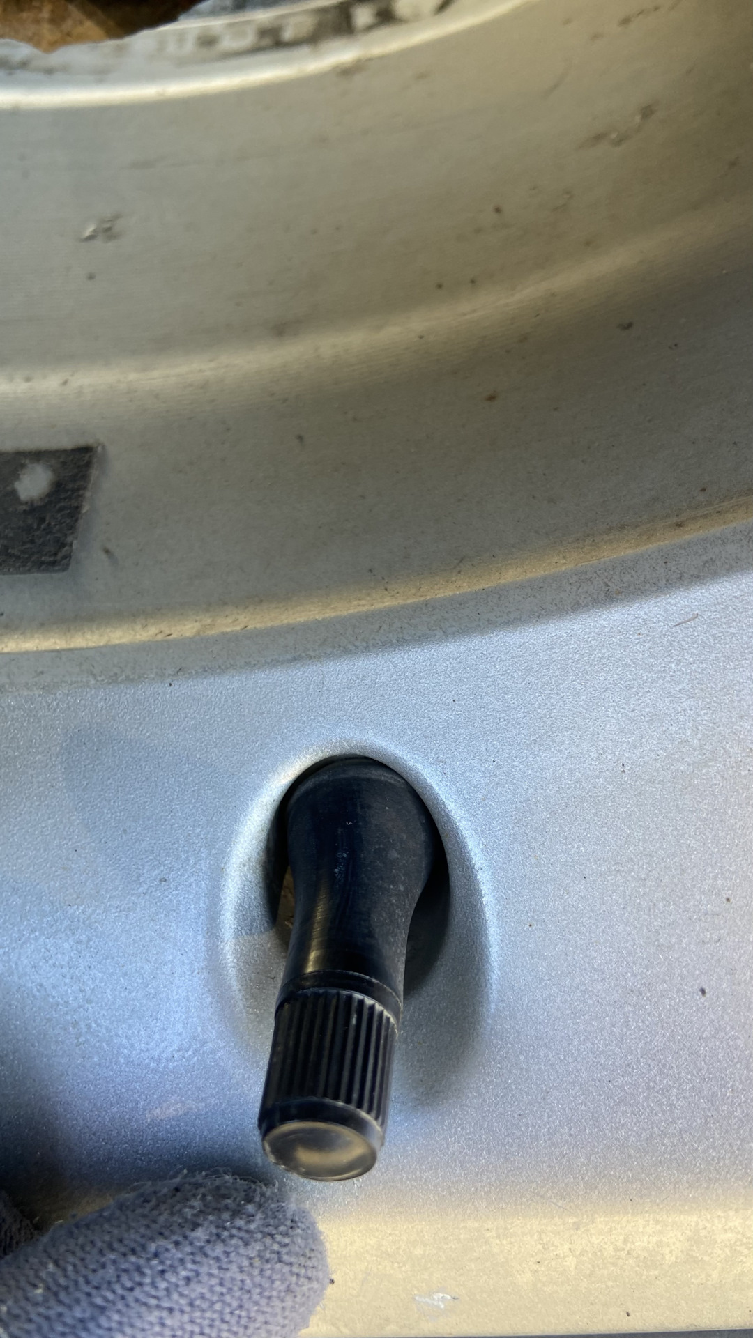

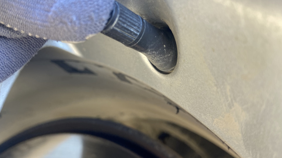

Деталь недорогая но важная. Поменял на одном колесе сосок в шиномонтаже полгода назад. Можно догадаться на каком фото новый китайский вентиль. Заводские стоят с завода и не трескаются. Придётся поставить хороший
Хорошо их ставить предварительно смазав мс1600
Для эксперимента даже шины на неё посадил, но это так себе вариант — могут проскользнуть по ободу
Интересно, а если соски с датчиками давления? Что весь датчик менять?
С датчиками соски из металла…
Обычно шинку делаю в вианоре. 3-4 года и чепец, трескаются…
