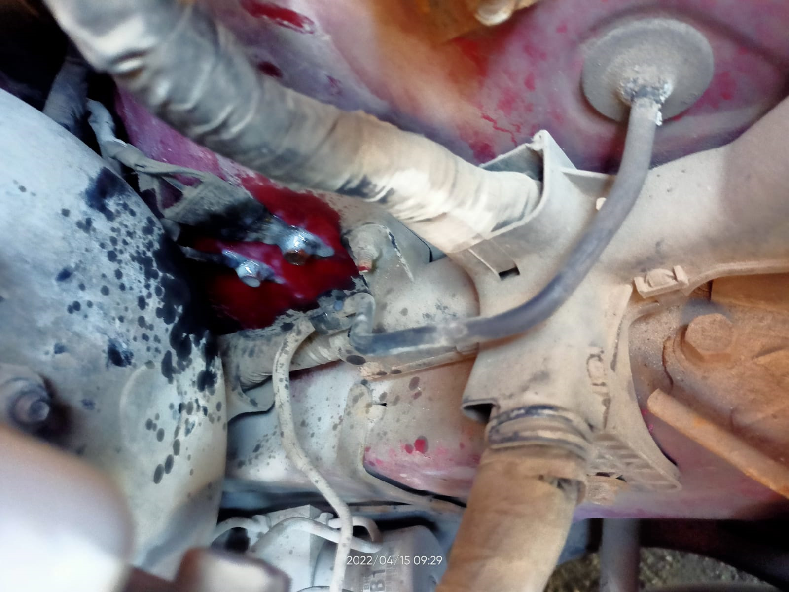

Короче смысл. От ЭБУ (у кого АКПП этот блок называется БУТ) идет шлейф и из этого шлейфа отходит МАССА для АКПП. И когда она окисляется, естественно пропадает питание на коробку.
Занялся чисткой массы. Разобрал, долез и определил, что из этого жгута выходят 4 провода на массу. Все в окисленном состоянии, аж сине-зеленые. Очень неудобно откручивать, но открутил, почистил все 4 и сверху еще Литолом замазал. Болты какие то необычные, вроде круглые но немного квадратные. Я так подумал, что это такие саморезы корейские (но это не точно).
Все восстановилось. Машинка опять летает и делает это легко.
Да оказывается при пропадании питания коробка уходит в аварийный режим и ездит только на 4-й передаче, в том числе и трогается. Так же вычитал, что при этой неисправности можно переключить коробку в ручной режим и ехать нормально только передачи переключать ручкой. Но это я узнал потом.

Здравствуйте ! Не подскажете где находятся данные 4 провода на массу на Kia ceed jd ?
по хорошему надо их разъединять и между ними еще зачищать
Это в районе рейки получается болты массы?
Болты рядом с Гланым тормозным на крыле где АКБ. Ну да рейка недалеко.
Угу, спасибо.
