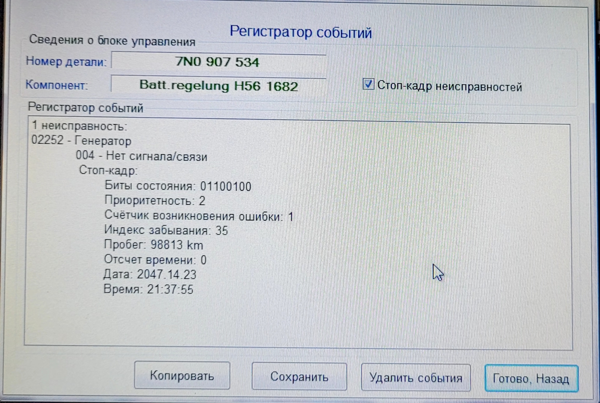

Достал ноут, а там ошибка. Она стирается, но чуда не происходит и после перезапуска ДВС снова появляется😭.

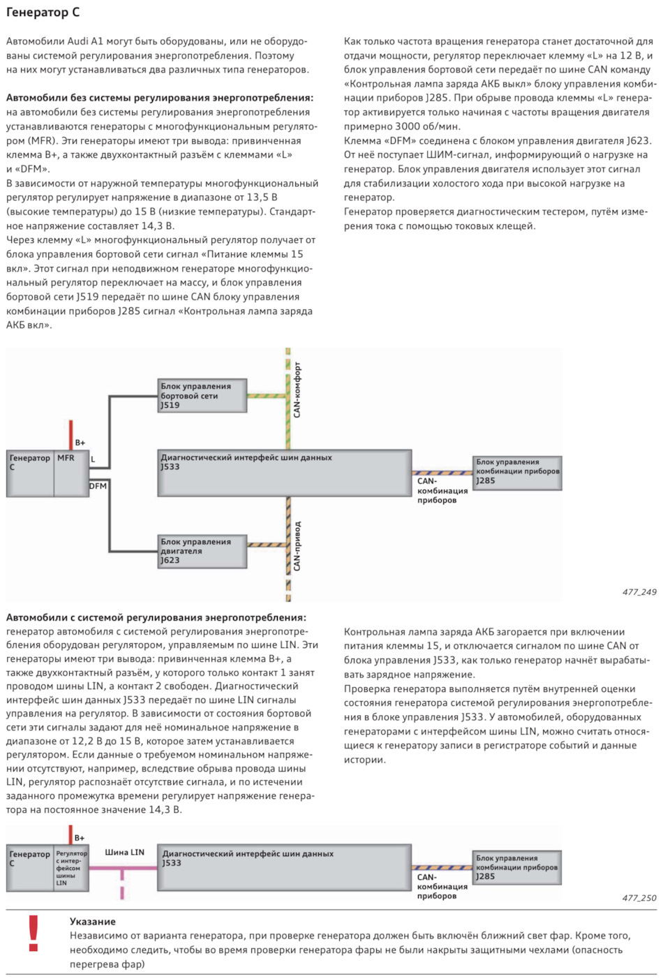

Генератор и клемма не штатная ? Генератор с LIN и умная клемма вроде ставились с завода только на 1,4 с системой старт стоп… Смотри провод от генератора с фишки, тонкий. Это LIN шина. Он где то должен иметь соединение с одним из проводов клеммы. Потом уже идёт на гетвей в салон. Тк по клемме ошибок нет, значит обрыв LIN до генератора. Если генератор не видит шины LIN он работает в аварийном режиме, выставляя среднее напряжение зарядки, что у тебя видимо и происходит.

Мультиметром пользоваться умеешь ? Включи зажигание, замерь напряжение на фишке генератора провода шины LIN. Оно должно быть +12в (тк на шине LIN постоянная подтяжка к +12в). На клемме два провода подходят: +12в и LIN . На обоих проводах должно быть по +12в. Если на фишке генератора нет +12в, а на клемме на обоих пинах есть +12в, то обрыв только этого провода. Если +12в нет на фишке генератора и на одном из пинов клеммы, то обрыв где то ближе к гетвей…
Ну как то так… В принципе ни чего сложного, просто если вообще в этом ни чего не понимаешь, то лучше к электрику.
Есть два способа подключения LIN к генератору… Первый- используются штатные провода L DFM к генератору, а конкретно провода L, тогда соединение проходит на 8 пин разъеме под левым лонжероном (сверху его не видно) и последующего пере соединения в салоне, второй — прокладка отдельного провода (как я себе делал), соединение их возле клеммы и потом к гетвей через заглушку педали сцепления. Возможно у тебя второй вариант и LIN отвалился где то возле минусовой клеммы, после того как снимали аккум .

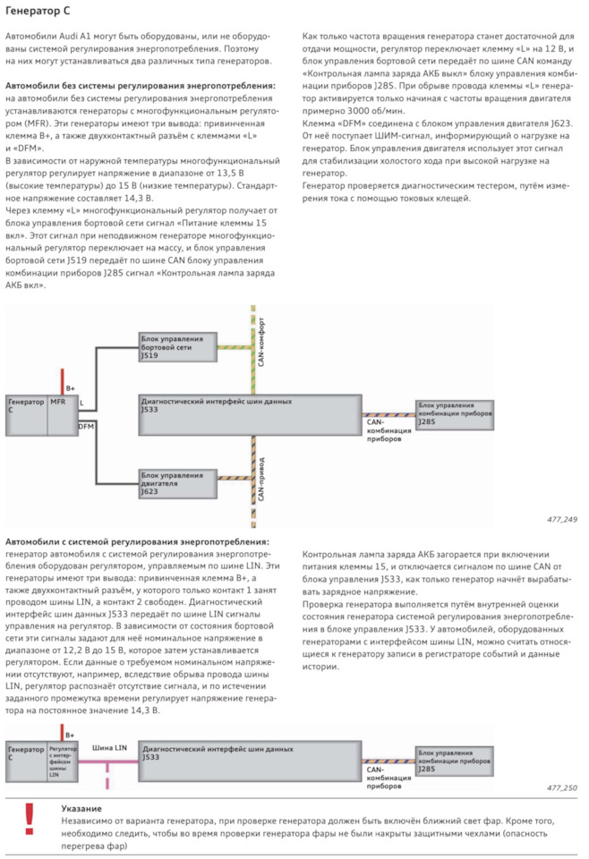

Должна идти… Внимательно почитай скрин из обучалки по данной системе.
