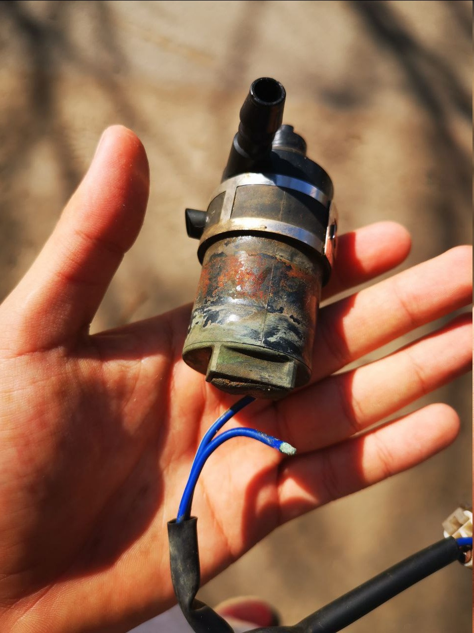

11 апреля. Пока ждал отца в гараже для замены колёс на летние (об этом в #16 — спойлер: очень плохо получилось), снял бампер по инструкции из ютуба и прозвонил моторчик через разъём. Результат — сопротивления нет, мультиметр показывает «1».

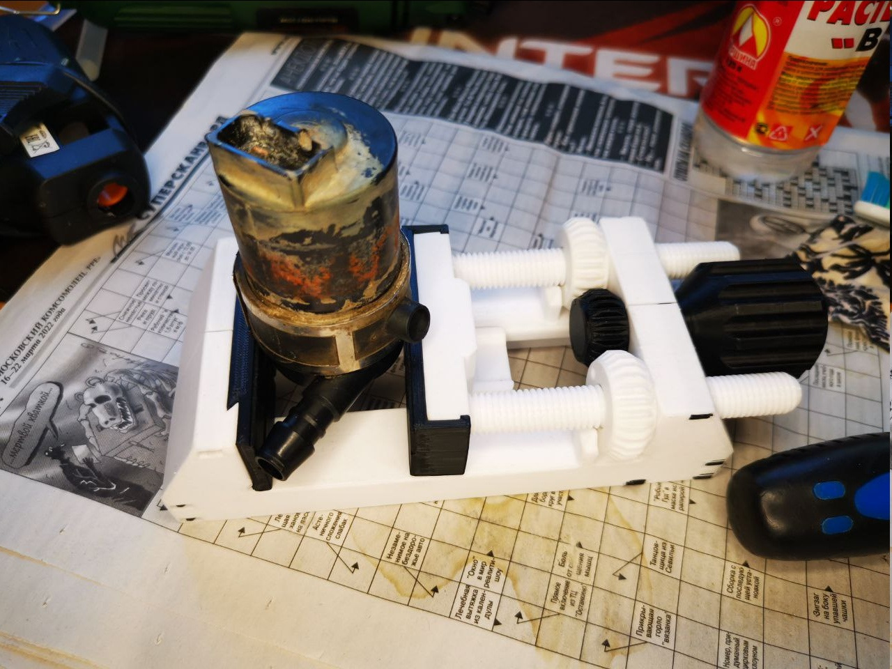

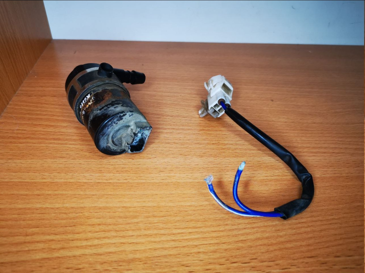

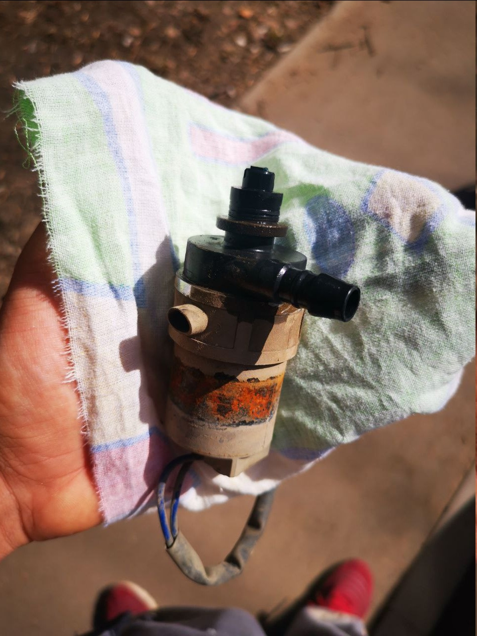

16 апреля. Снимаю бампер ещё раз, готовлюсь к демонтажу мотора. Вынул моторчик, его держит скоба с болтом на 10, из трёх он самый правый, подставил тазик, слил полбака (это важно) стеклоомывающей жидкости.

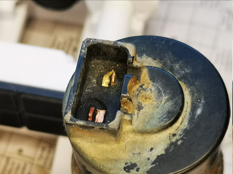

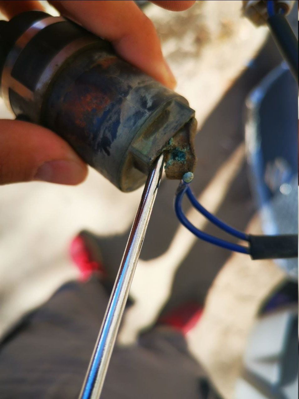

Так, а если повернуть… Вот она, проблема! А ну-ка, попробуем подковырнуть…
Ну, и для полного счастья и для достижения уровня "Хардкор" отрываем второй контакт :)
Собираем морду обратно, благо в третий раз это очень просто, да и прикручивать ничего не надо. Тащим мотор домой. Осматриваем фронт работ.

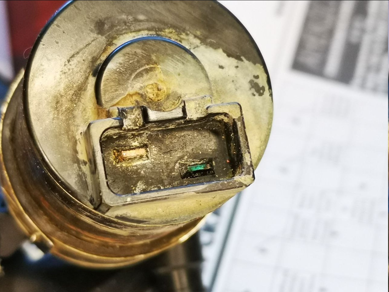

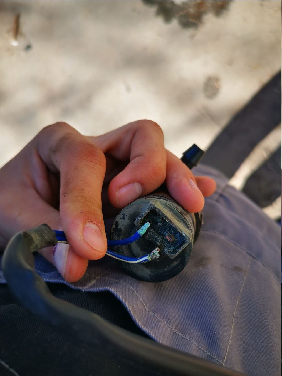

С помощью дремеля, хорошей лампы и очков проточил пластик до состояния, когда можно надёжно припаяться.

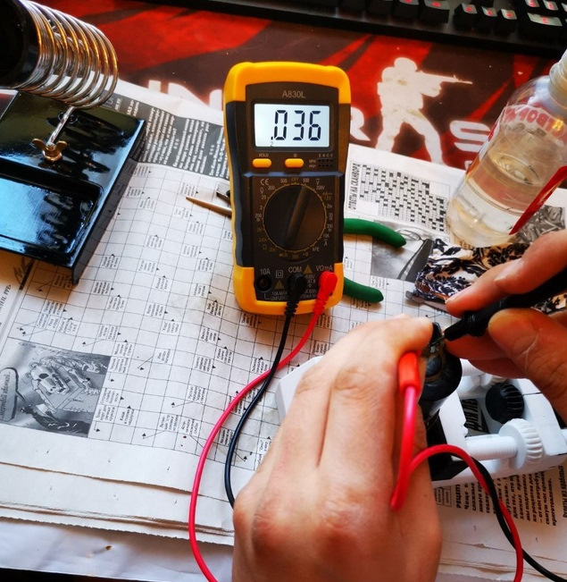

Теперь можно проверить сопротивление мотора ещё раз.

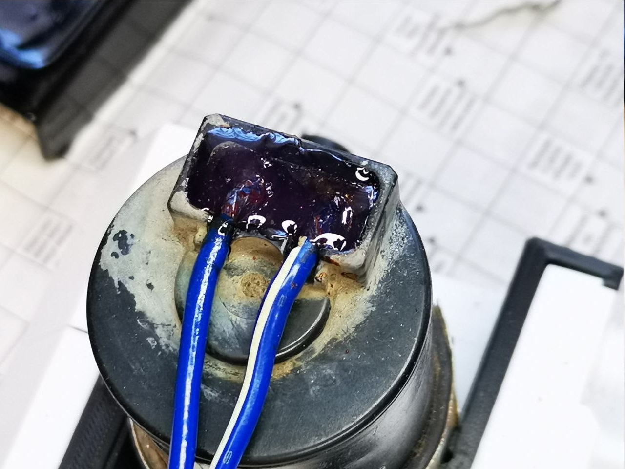

Раз мотор живой, припаиваем провода обратно, не путая полярности. Подпаявшись, заливаем "ванночку" термоклеем.
И через разъём сопротивление есть. Быстро перемещаюсь обратно к машине, неистово снимаю бампер и ставлю мотор на место. Заливаю омывашку из тазика обратно в бачок. Проверил мотор, очень активно льёт при нажатии на кнопку. Собираем всё обратно, проходящий мимо человек поставлен к кнопке, а я бегу смотреть на результат.

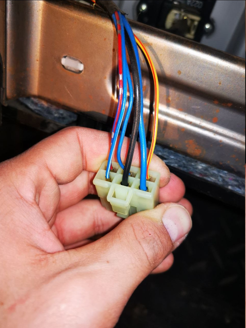

Не, ну это победа, однозначно! Теперь надо отключить автоомывание при ополаскивании лобового. Нашёл эту запись, решил повторить.

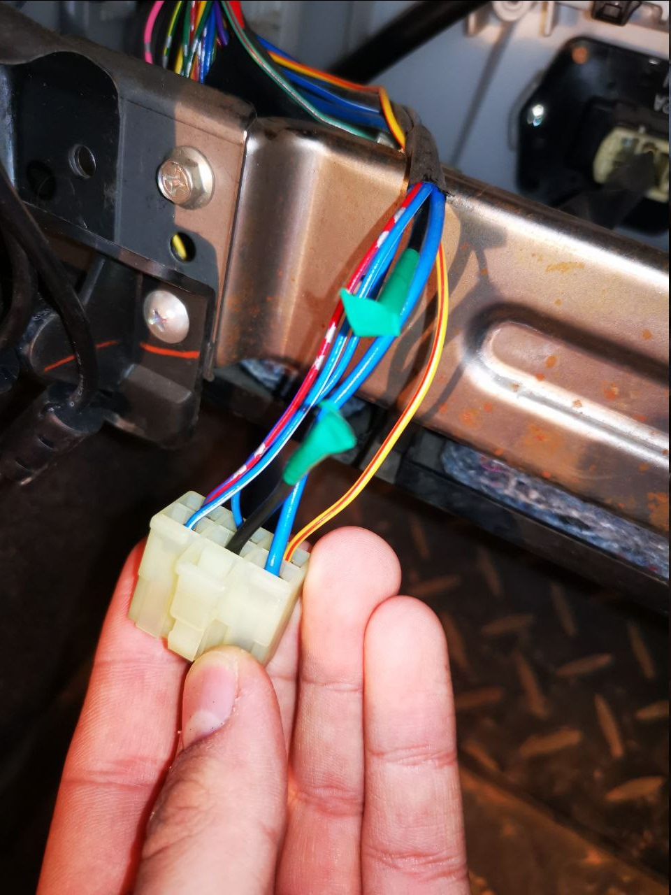

Как же удобно снимается бардачок у нас! Менять салонный фильтр меньше 2-х минут, наверное, ни одного винта и болта, ничего! Судя по статье выше, нужно извлечь чёрный провод. Извлечь не получилось, РУБИМ КОНЦЫ!
Счастливый, собираю всё обратно. Сажусь в машину, нажимаю кнопку омывателя фар. Не работает, зараза! Вообще, даже звука нет. Видимо не то откусил. Ясное дело, нужно восстановить провод.
**** «ЧАСТЬ ТРЕТЬЯ. ВОТ ТЕПЕРЬ — ВСЁ. АПРЕЛЬ 2022.» ****
Ну конечно! На сайте написано "Убрать чёрный провод". А убирают чёрно-синий, гады! Короче, написал свою инструкцию, ибо нефиг так людей обманывать.

У меня отрывается. Ладно завтра ещё попробую.
ТТ флюс нормально идёт ещё
Нескромный вопрос-чем паяли? Сегодня пробовал вылечить эту же проблему-не могу припаяться к клемме мотора. И провод не лудится вообще. Пытался и ЛТИ и кислотой, один результат…:(
Канифолью обычной, просто видимо площадь контакта большая, поэтому и схватилось. Руками попробовал, оторвать не получилось
