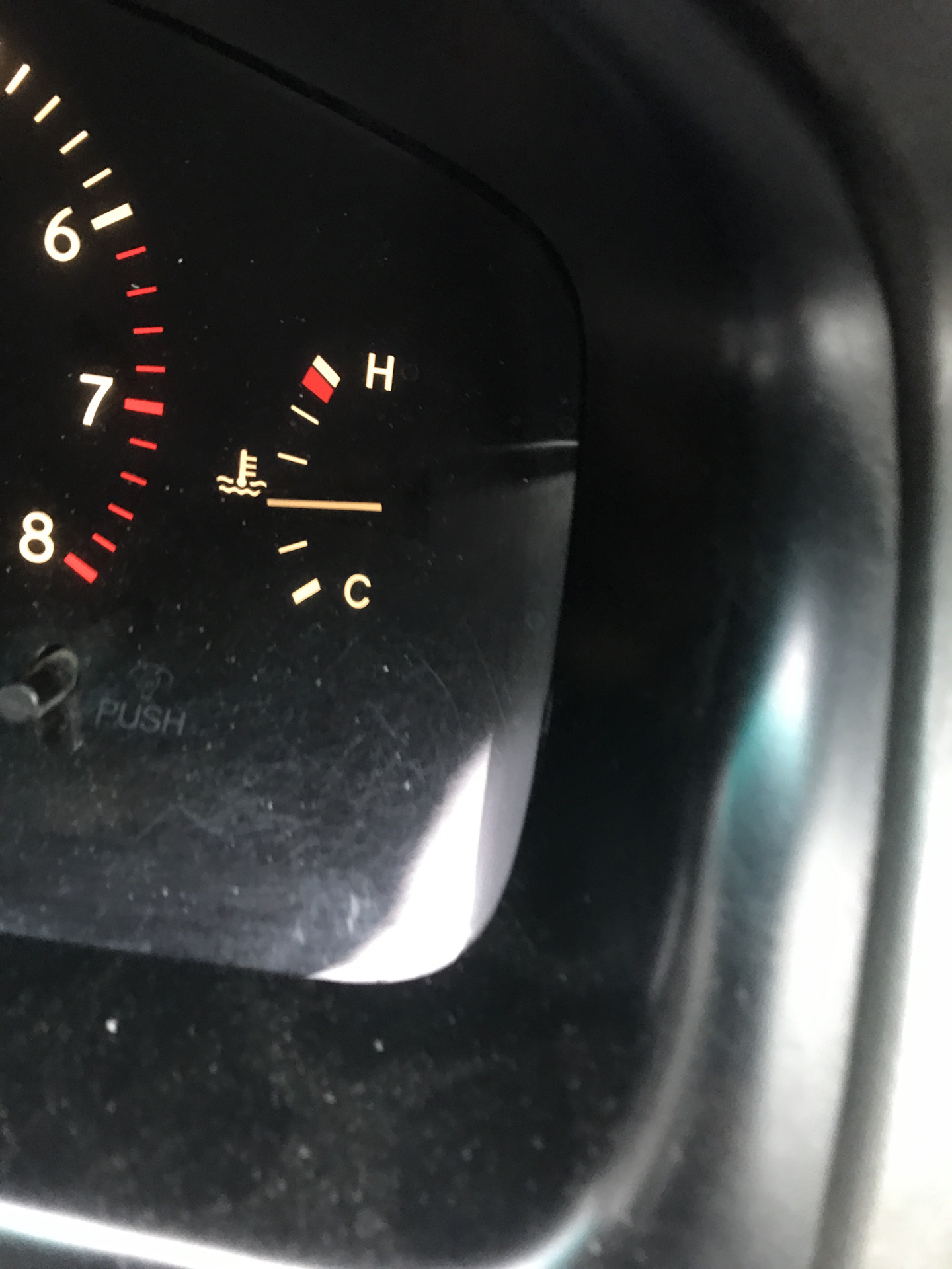

Подытожив, могу сказать, что первые ходовые испытания (100км : 80 трасса 20 город) показали положительный эффект. Также из-за разгрузки основного контура охлаждения акпп по трассе стрелка температуры на толщину светящейся части стрелки ниже середины, следовательно тоже плюс.

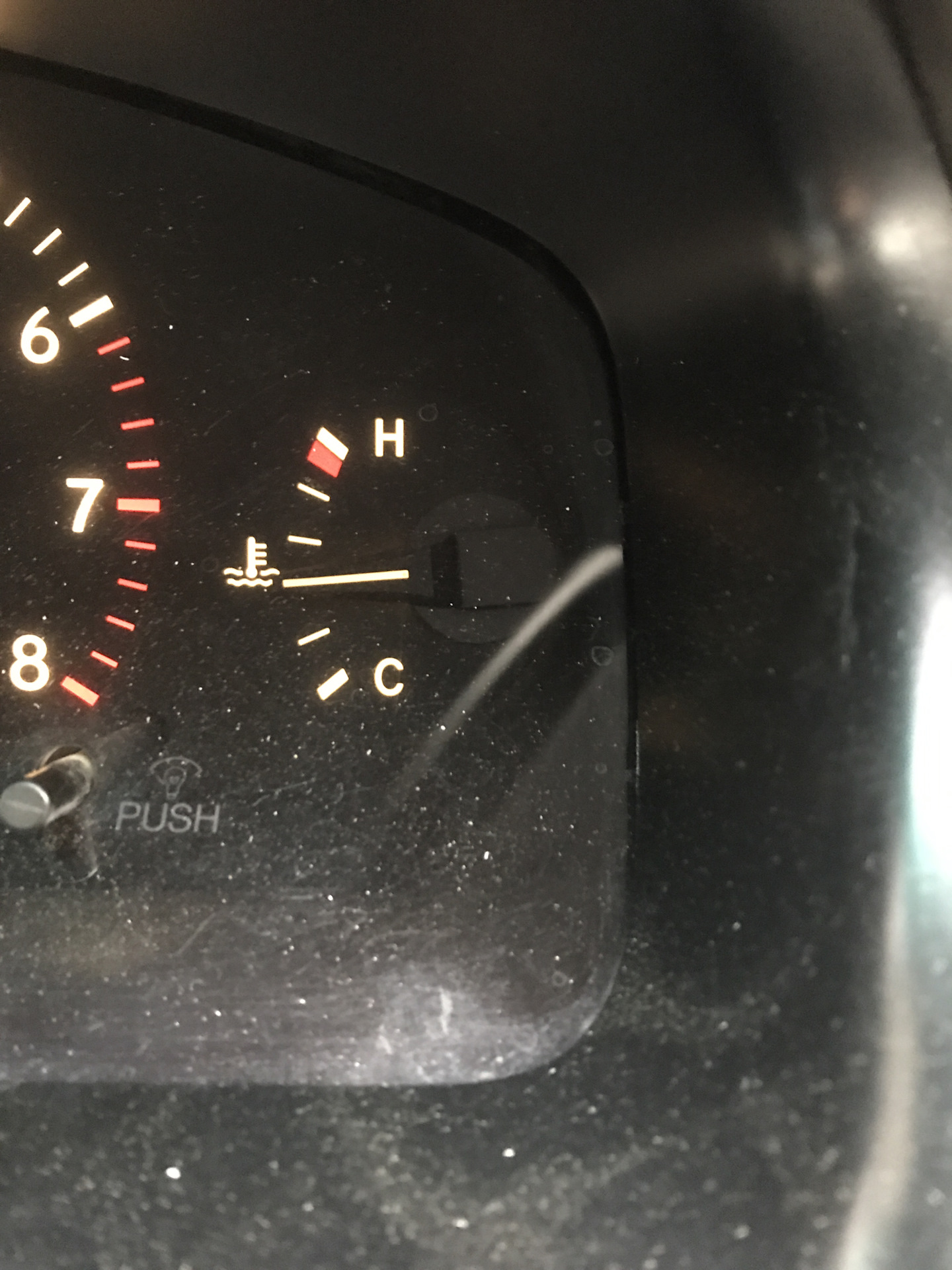

А указатель температуры примерно с 70 до 110 градусов вообще не двигается с середины.

Справедливости ради про температуру подгружаю фотки. На толщину светящейся части стрелки есть разница. Не знаю сколько это в цифрах.

Трасса 110км/ч

Город
