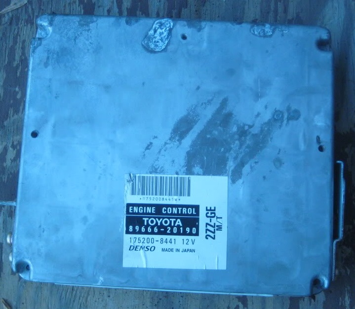

предварительно было установлено что в моём пендосе имеется мозг 89666-20190 = он-же "калифорния спек" напичканый максимально возможными на 2002год эко нормами и аж 3мя! прошивками под разный бенз + "сейв-мод"
… и спрашивается нах нам такое счастье? если у меня не одна лямбда не работает и из всего этого добра используется только — "сейв мод"!
— и о5ять тот-же вопрос — зачем ? нам такое счастье.

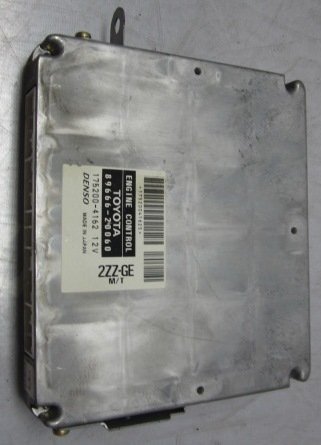

когда в гараже валяется вообщем-то точно такая-же коробочка с цифрами 89666-20060 = он-же "JDM" в котором отсутствуют все Эко прелести и нужна ему всего 1 лямда(профит!) с всего 1й прошивкой под 98бенз + тот-же сейв-мод.
единственный "косяк" с Датчиком детонации — хер знает что там могли ставить в пендосии. (а ставить там могли и то и другое, "кал" спек как выяснилось "хавает" оба датчика! и ставили туда видимо то что было в наличии на заводе)
…то-же не проблема…

1. вынимаю одно 89666-20190 — …доОоосвидания наш "плюшевый" мишка (с)
2. ставлю другое 89666-20060

НО! если у вас такой-же педо-мозг и 2яя и вы думаете что он едет — вас на*бали! …с правильным мозгом оно едет на порядок пизже!
з.ы.
. продам в хорошие руки любителям экологии и езды на говнобензе супер мозг — 89666-20190 "калифорния спек"

060 — один такой в своем роде.
С макс.кпд с завода для 2яя мотора — С 1 лямбдой, евро0, под 98/100бенз — такой каким он делался инженерами для макс кпд, сток мотора — без всяких менеджерских "компромисов"
Все остальное это варианты "обрезаные" от него под нормы стран экспорта, упрощенные агрегаты и т.д.

Привет а ты не знаешь что означает на этих мозгах вторая комбинация цифр?
Сами мозги 89666-20060
И ниже есть ещё номер.
Я нашел 3 варианта 75200-4161 / 75200-4162 / 75200-4163
хз
