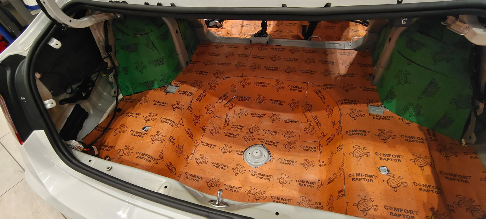

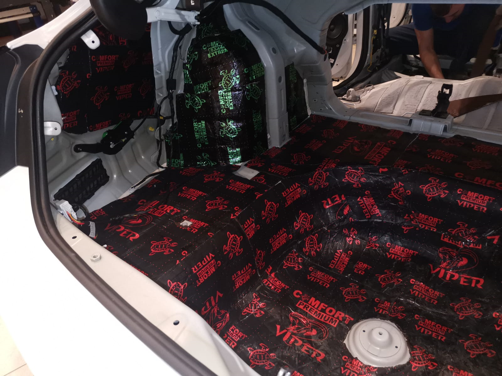

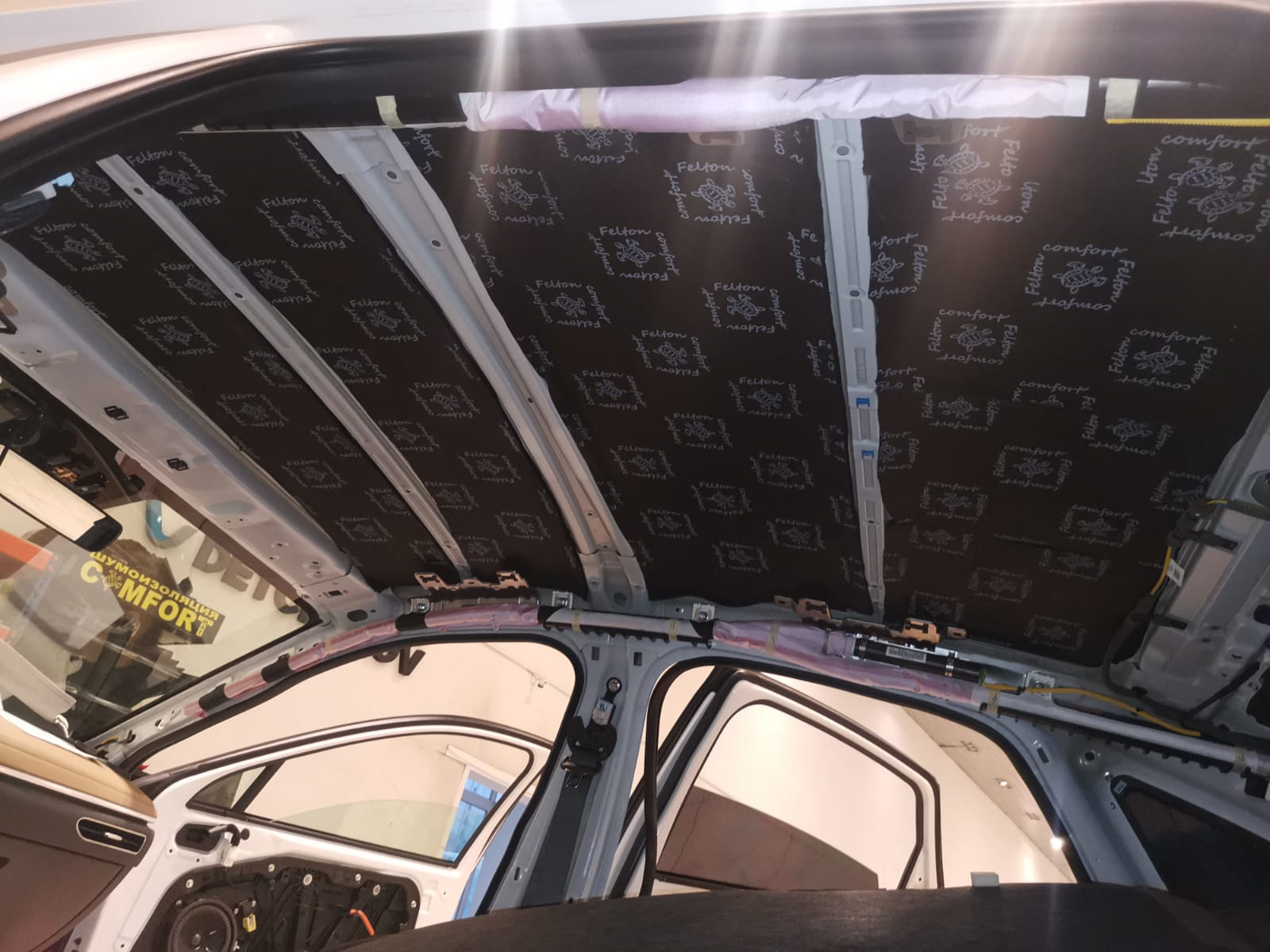

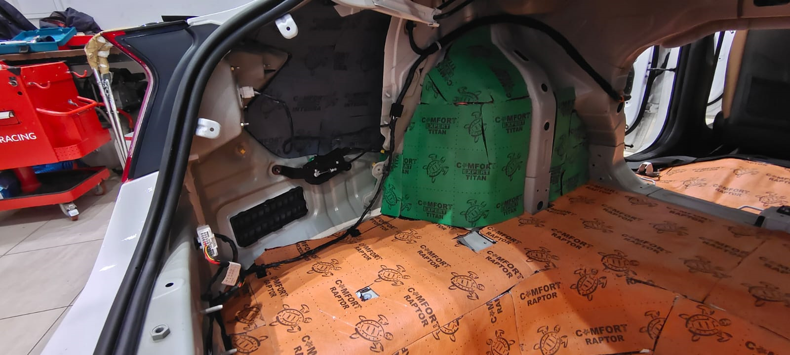

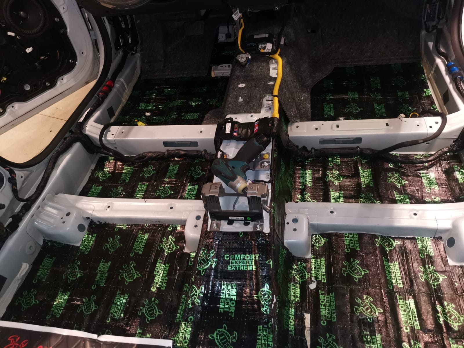

Долго думал, надо/не надо и загнал авто на шумоизоляцию в выходные.
До этого замерил уровень шума до и после, просто программой в телефоне, проехав один и тот же маршрут в одно и тоже время, разница пороговых и среднего значения составила 2 dB, кто не знает, при замерах уровня шума зависимость логарифмическая и уменьшение шума в два раза происходит при падении при замерах на 3 dB, ну то есть, в моем случае, уровень шума упал примерно на 40%. Не буду вдаваться в сложные математические выкладки, все есть в Гугле. Ну и понятно, что качества и методика замера оставляет желать лучшего.
Не скажу, что прям вау, но потише вроде стало.
Шумка, кстати, полная, без экономии, салон, крыша, багажник, моторный отсек, арки.

С сыном сами шумили его Опирус, материалы Шумофф.
Пирог сделали хороший: вибра — Спейс 5.0 (5мм), далее Гермитон Л 7мм и свешу Практик Финишь (мастичный материал с геотекстилём), двери и крышу БлэкДжокер 2,7мм и Гермитон 7Л, обшивки БлэкДжогером и Гермитоном 15мм. Арки Микс Ф- 6мм.
Тут прокатились по городу, пока ещё не установлены локеры — результат меня удивил… Я в своё время шумил на СТО своего Опируса — но здесь день и ночь.
В общем если делать по полной — то результат будет.
Касаемо того, что здесь предлагали снаружи разные антишумы — всё это не имеет смысла, проще снаружи (днище и арки) закатать виброй — от 2,7 до 4мм.
Кстати на Экусе сделал именно внешнюю шумку — результат однозначно есть.
