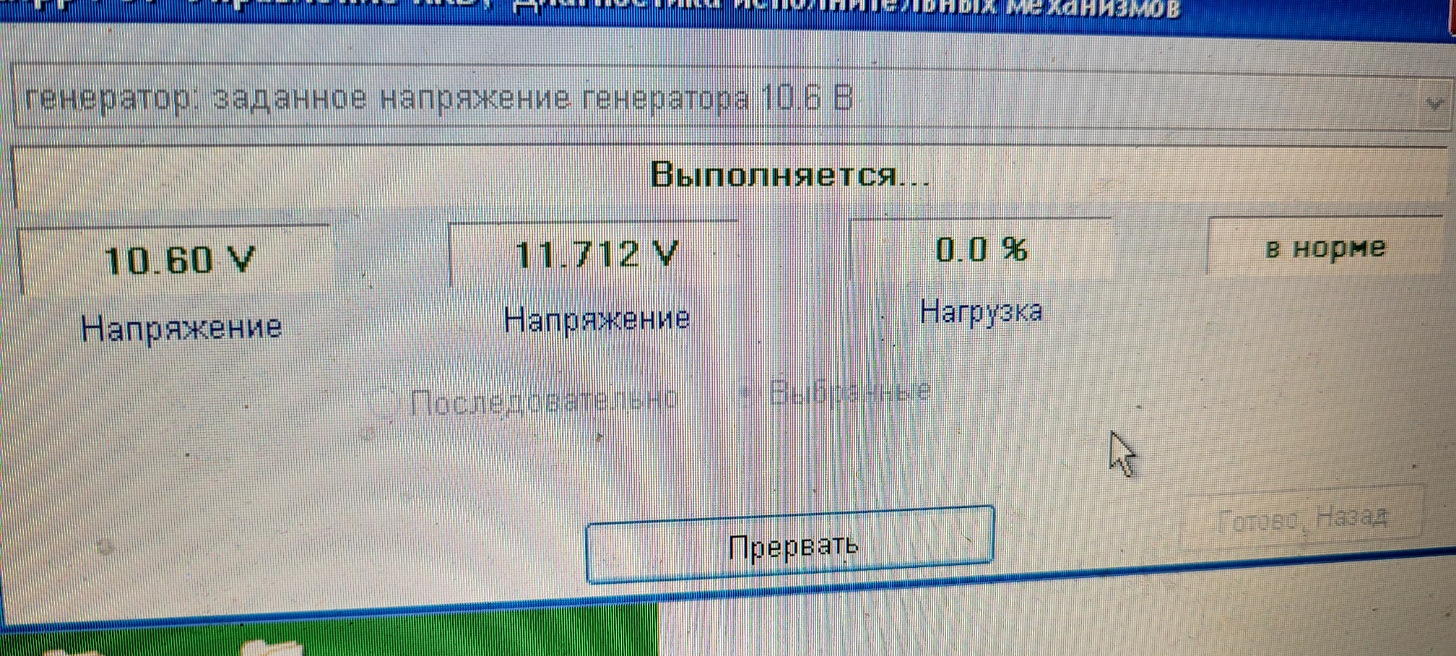

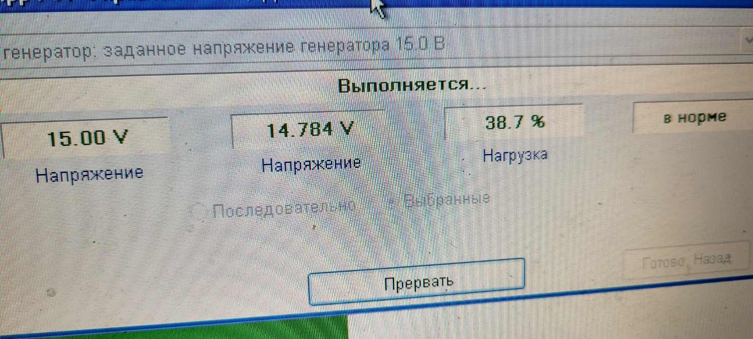

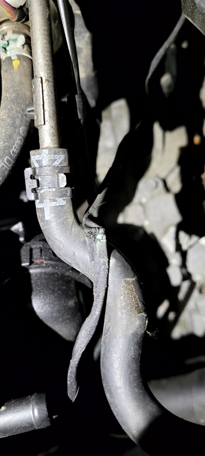

Только что от Николая drive2tiguan. Поскольку предстоящая неделя начинается с моего с младшенькой двойного дня рождения и начала отпуска супруги, то планируется много поездок на машине. В основном по домашним делам, не отдых. Так вот, определил я всё-таки, что проблема есть, но не было решения. В данном посте я обратился к нашему сообществу за помощью и xBOSSxx упомянул, что Николай себе уже ставил управление АКБ. Почитав, я понял, что снова придется беспокоить его. Несмотря на воскресный, вечер Коля согласился меня выручить и заняться решением давнишней проблемы, которая была окончательно реализована во время смены масла при посещении Vagcom. Один Дмитрий dryabikoff умудрился прикрутить провод под ребро крышки ДВС(!), а второй Дмитрий при замене масла видимо хорошо так прихлопнул эту крышку и перебил провод.
Сначала Коля расплёл косу под крышкой АКБ, чтобы убедиться в том, что питание там есть, а потом уже пошли дальше в сторону генератора. Как только сняли крышку ДВС, то проблема в свете фонарика сразу стала видна😨😨😨 В процессе устранения косяка Димы Коля повредил руку и пролил кровь, но не напрасно! Коля, огромное тебе спасибо за отзывчивость и настоящий профессионализм!🤝 Ты всегда выручаешь в трудную минуту! Столько позитива несешь в мир, ты не представляешь! Наконец-то у меня всё работает так, как задумано👌

Кстати на фото шланг подорван у меня он есть недорого
Спасибо, это из-за того, что к нему была примотана эта проводка к генератору 🤬 Кинь в ЛС цену.

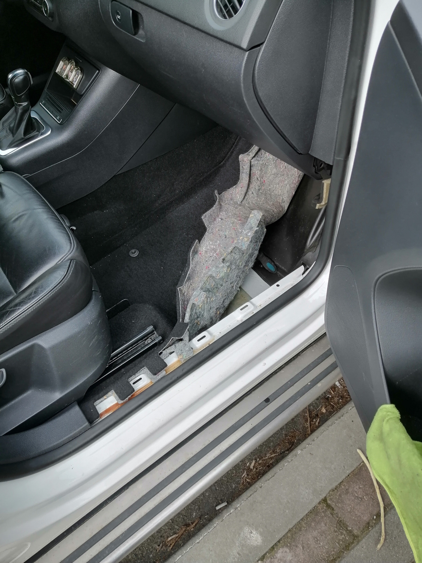

Да как нет… Даже мойщики косячат, залили мне пол салона ска… Сушу 😡 )))
у тебя Сочи, там жарко, не зуди, высохнет за час всё))
Весь день спереди сушил… оказалось еще и сзади потоп (((
Тепловой пушкой 5 минут и готово))
Конвекторы вешай)
да хотябы не течь возле стойки, я уж начитался )))

Отлично! 👍 Проложи потом в гофру )
Девчонок с Днем Рождения 💐
Спасибо 🤝🏼 Днюха у меня и у младшей. А вот с горой не уверен, что получится подлезть до гены, но изоленту для подкапотки уже ищу. Пишут, что и 150 держит и от химии спасает, не гниёт, а что ещё надо? А насчёт гофры я подумал, что идеально от и до провести не получится + мою подкапотку иногда и она только конденсат с химией от моек будет собирать внутрь.
