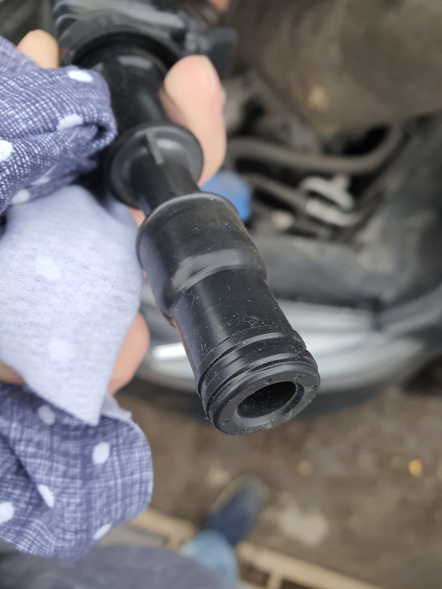

Ошибка P0300, P0301, или P0303 .
Машина нормально работала на холостом ходу, и на ходу если разгоняться очень плавно. Но стоило притопить или чуть резко придавить на педаль газа то были провалы сильные, иногда горел чек иногда нет, после чека машина троила и на холостом ходу тоже. Причину нашёл в наконечниках катушки.
Ошибка P0300 . P0301

Привет! Как решил проблему?
Поменял наконечник катушки и все заработало.

Заказал на озоне. Наконечники на лексус подошли мне.
Омар, а он на чём-то установлен (клей, или герметик какой-то), или просто очень плотно сидит за счет плотной резины?
Я попробовал снять, приложил усилие, он не шёл — не стал тянуть на излом.
Они плотно сидят на катушке. Есть паз на который он садится.
