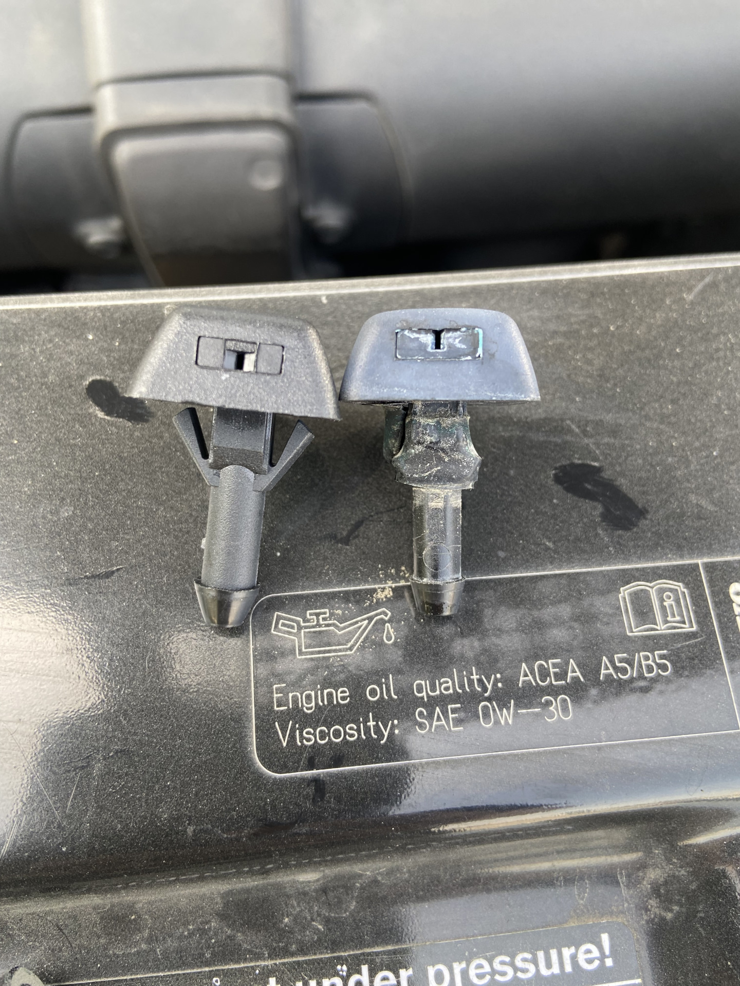

Форсунки омывателя изначально были дохлые, сломаны крепления на обеих, а правая ещё и не распыляла нормально. Оригинальные новые не нашёл, а б/у не хотел, они все древние и ломаются. Заказать сейчас проблематично, все з/ч заказывал из России, теперь с этим большая Ж. Короче решил попробовать заказать с али. Форсунки пришли, но как всегда с китаем, нужно что-то дорабатывать.
Не лезли в отверстие в капоте, корпус который вставляется в отверстие чуть шире, пришлось подрезать ножом по пол миллиметра с каждой стороны. Теперь они бл… не фиксируются, слишком длинные усики, тоже подрезал ))) короче работают, и вроде пока нормально.

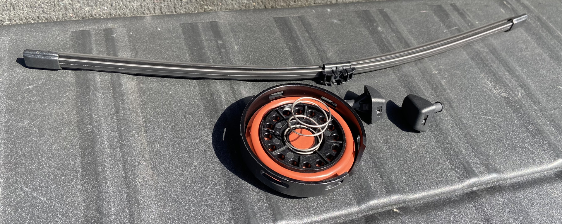

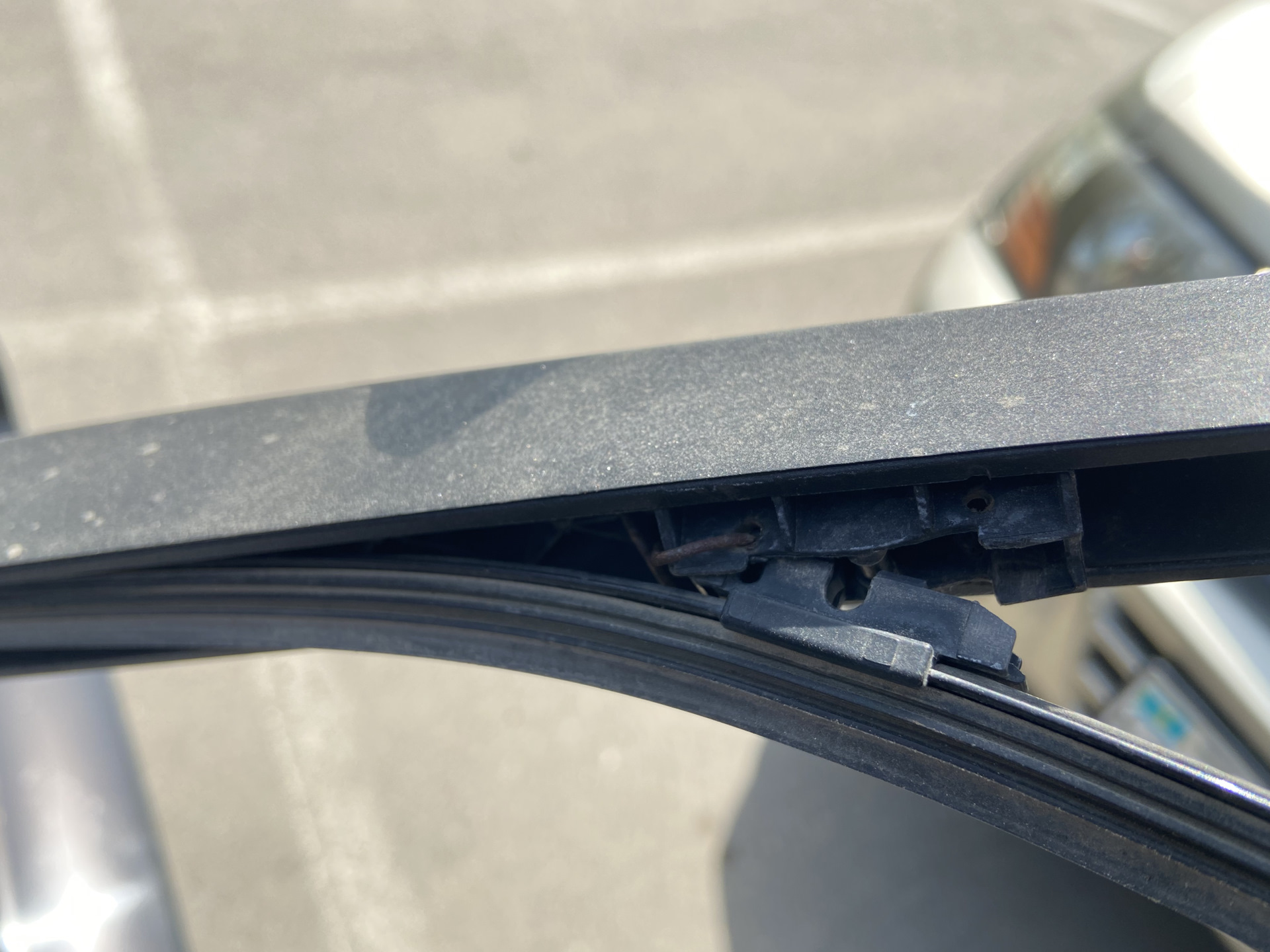

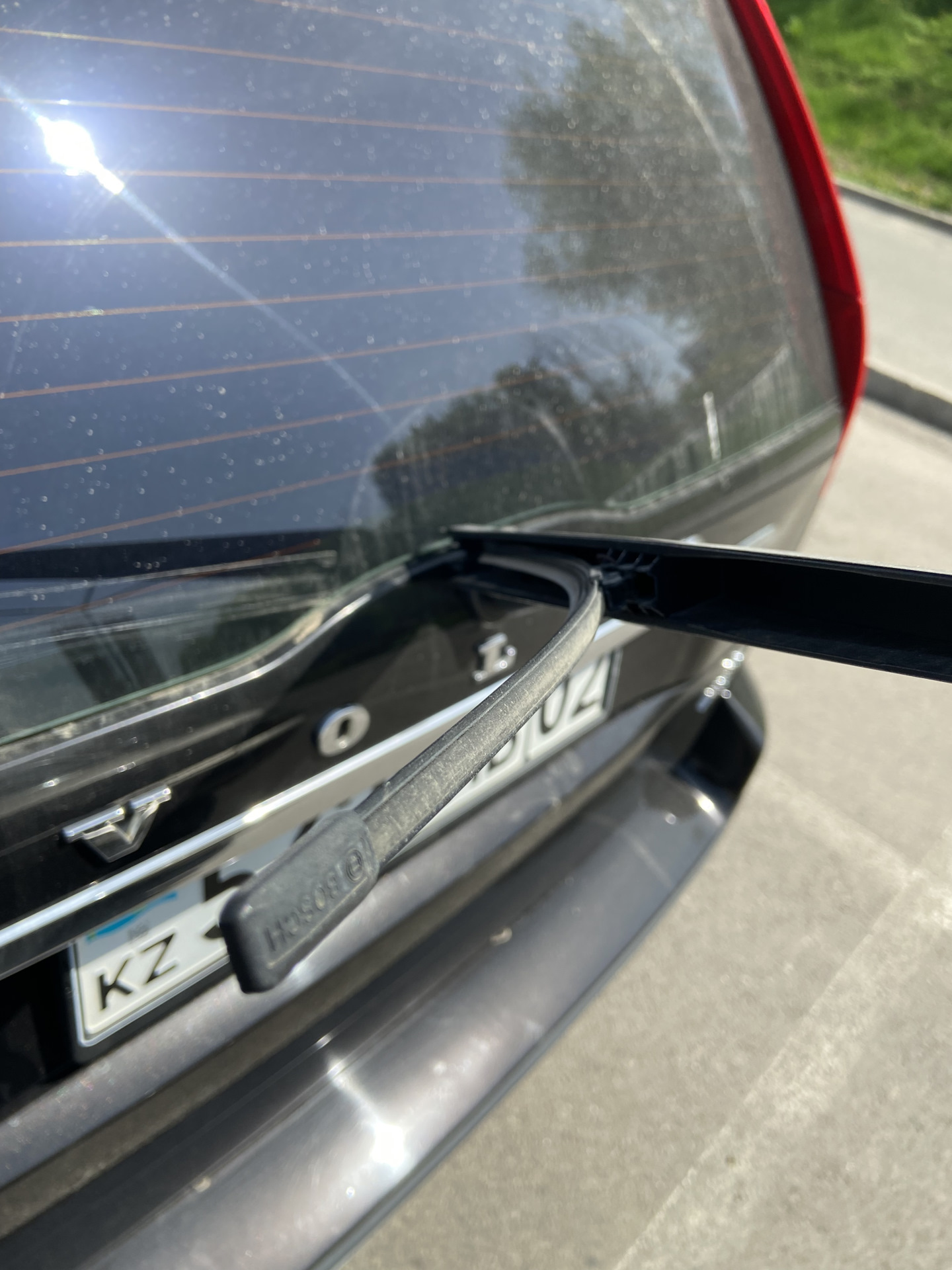

Задняя щётка bosch, чистила совсем хреново, середину не тёрла совсем, да и она когда-то видимо отваливалась, поэтому её кто-то тупо приколхозил на проволоку )))
Подходящую в ближайших магазинах не нашёл, а мотаться по городу ради неё нет желания.
Заказал китайскую, поставил, пока чистит хорошо.

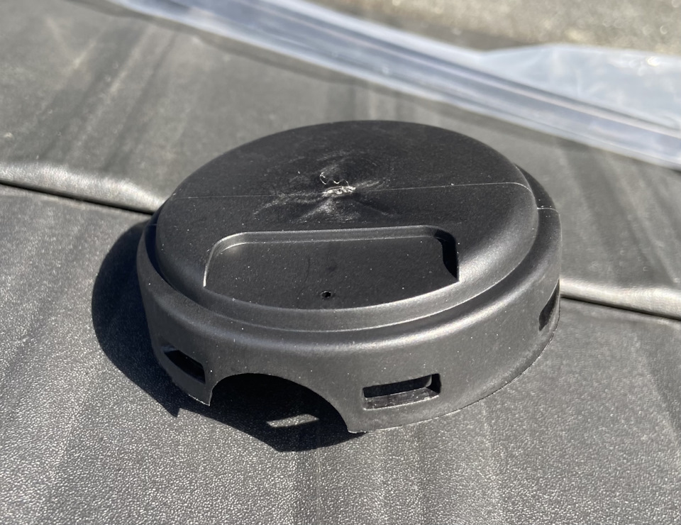

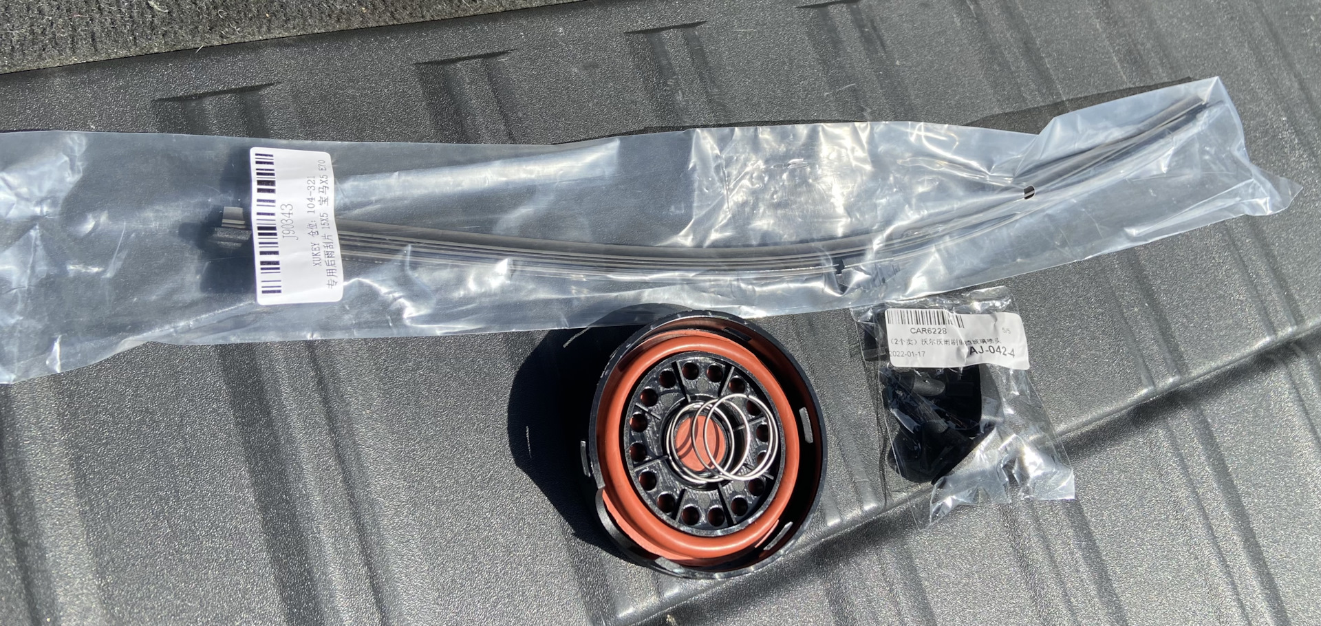

Клапан КВКГ потеет с самого начала, хотел заказать оригинальную крышку полностью, точнее заказ уже сделал, но опять же заказ не прошёл. Здесть в наличии крышки только Китай, причём на вид качество не фонтан, ну тогда смысл менять всю крышку, поменяю только мембрану (диафрагму), а она на али есть отдельно и сразу с пластиковой крышечкой, которая у меня уже с одним отломанным ухом. Кстати говорят, что если ухо сломано, то уже нормально работать не будет. Короче заказал и эту приблуду. Стоила что-то недорого, около 7$.
Пока её не ставил, свиста кстати нет, только потеет

Брал дворник в сборе с алика, качество исполнения не очень, от оригинала отличается.
Мембрану менял, не помогло, было отломано ушко возможно из за этого.
Ты получается поменял саму щетку на дворнике? Хотел изначально так сделать но в магазе сказали что только в сборе
Да, поменял только саму щётку, нашёл именно на свой год, где поводок длинный и прямой, таких щёток у нас в продаже не нашлось. Тоже был вариант поменять в сборе на polcar но с гнутым поводком, как на последнем рестайле, но мне родной нравится.
Вот и у меня отломано ухо, просто менять мембрану уже смысла нет, нашёл по номеру для LR. Посмотрим как будет работать, но по отзывам вроде ок.
Я родную форсунку с поломанным креплением изнутри на гайку посадил (диаметр не помню).
Ну, тоже вариант.
Как качество резинки на мембране?
И ссылочка на магазин для страждущих не помешает.
Резинка мягкая, насколько отличается от нового оригинала не скажу. Ссылка для страждущих :
LR023777 Pcv Valve Cover Repair Kit Fit for Land Rover Freelander 2 LR009326 LR006860 Compatible with Volvo XC60 XC70 XC9
