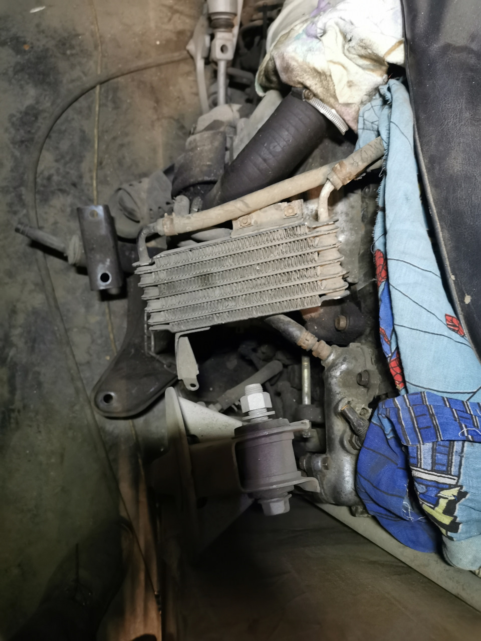

Парни, такой вопрос.
Должен ли стоять радиатор на охлаждения жидкости ГУРа, кузов СМ 40. 4WD.
А то я совсем запутался в этом колхозе.
По каталогу его как бы и нет совсем.
Тогда возникает другой вопрос.
Был закреплён с левой стороны в районе ног пассажира, соеденён шланга ми с коробкой. Это явный колхоз.
Помогите решить эту головоломку. 🤔

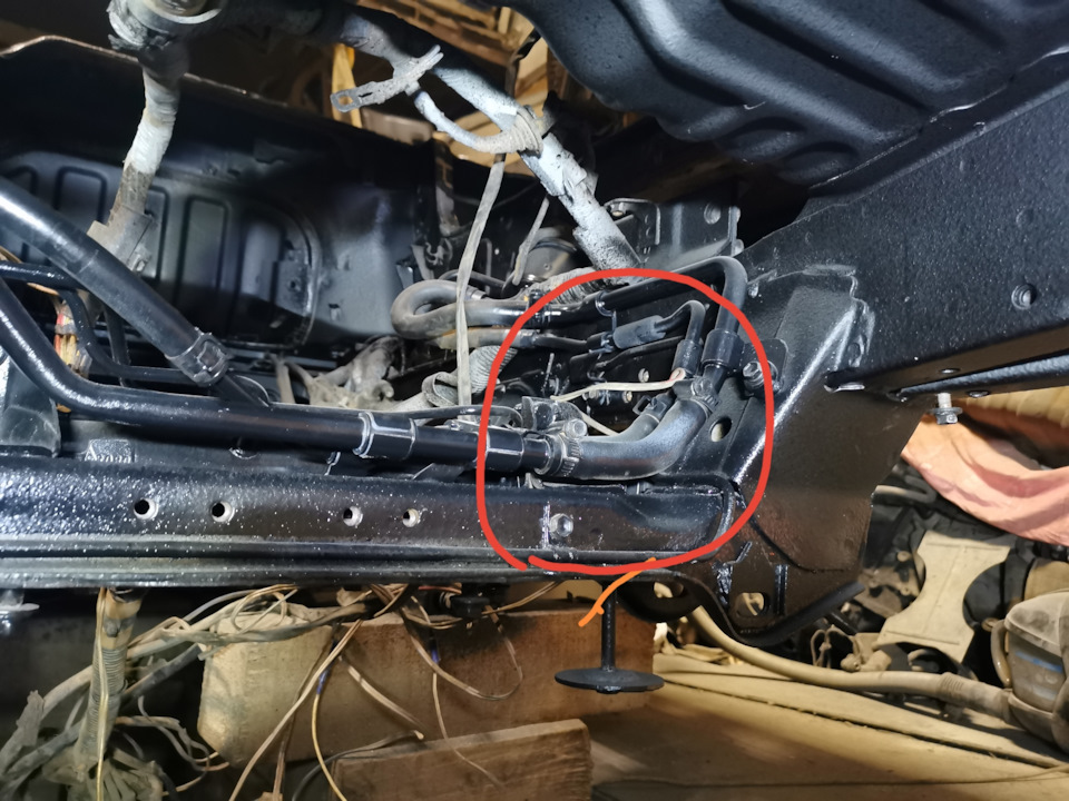

Это радиатор на АКПП и идёт. На кузове CR-31g он стоит под бампером в одной связке с теплообменником из вертикального радиатора. На ГУРе никаких радиаторов нет.
У меня гур без радиатора
Прицеп таскал он
Дополнительное охлаждение АКПП, у меня тоже бывший хозяин машины ставил
Там 2 радиатора на АКПП, один внутри вертикального, другой вот под бампером. Так что колхоза нет, всё по заводу
Понял. Спасибо. А радиатора гура по штату нет совсем?
Неа, ни на одной из этих машин никогда не было)
Спасибо 👍
ну на СR-30 нет. Скорее всего у тебя заколхозили радиатор и поставили такой радик на охлаждение коробки так как в штате радиатор коробки встроен в основной радиатор
Да, я в курсе что радик коробки встроен в основной, но когда я покупал басик, основного радика там не было.
