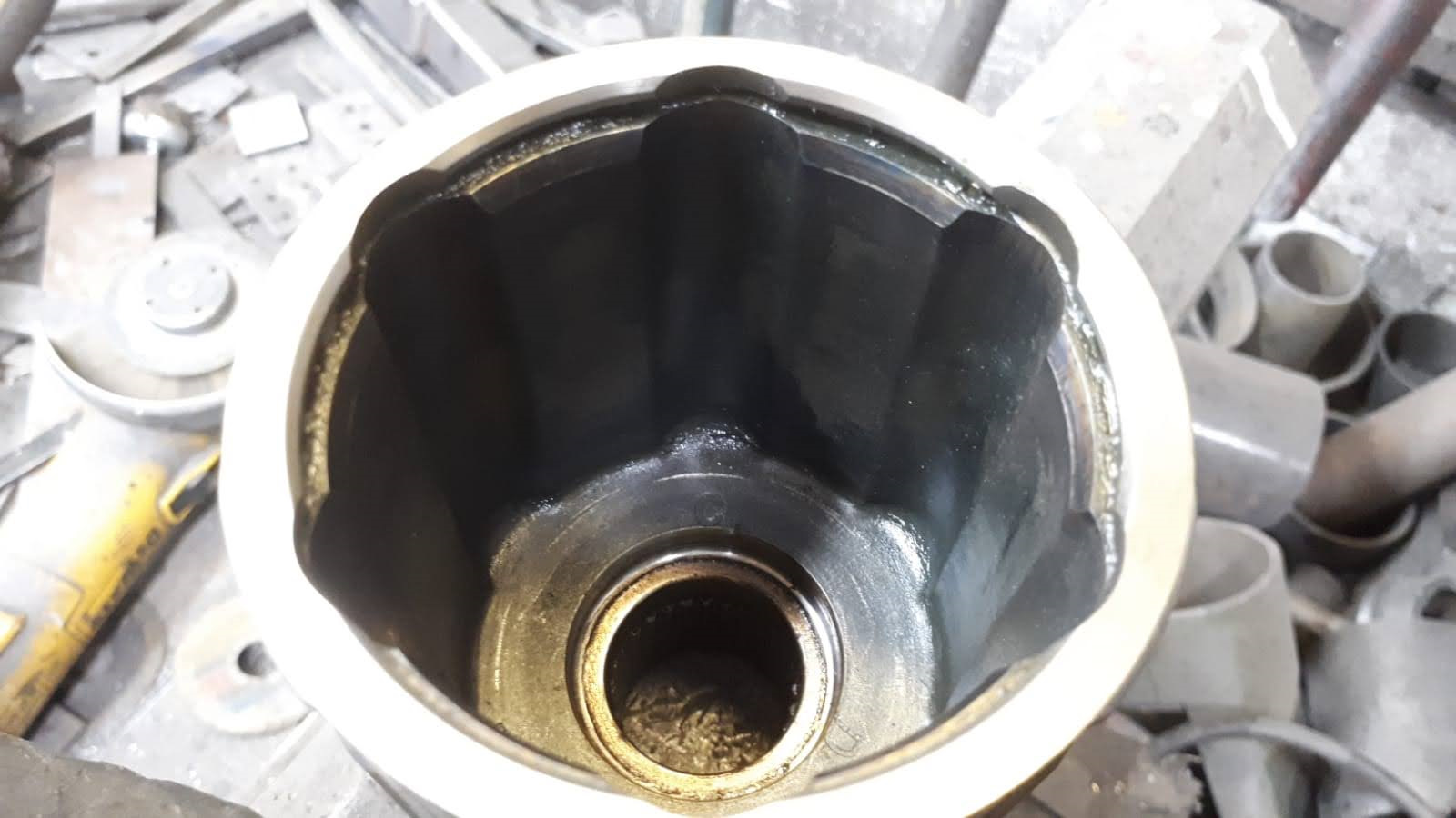

Напомню, я еще до нового года психанул и купил передний и задний самоблок на Мохава. Потом то некогда было ими заниматься, то не мог долго определиться с тем, кто мне будет их инсталлировать. А инсталляция там не тривиальная, никто не хочет браться за этот ответственный процесс — необходимо отрегулировать главную пару. Это когда фирменный EATON ставишь, то не надо регулировать главную пару.
В конце концов нашёл ребят джиперов у нас в Томске, которые согласились на реализацию моей влажной мечты по улучшению проходимости Мохава в снегу. Заранее закупил ещё всяких железок для этого расчудесного процесса (правда не все понадобилось):

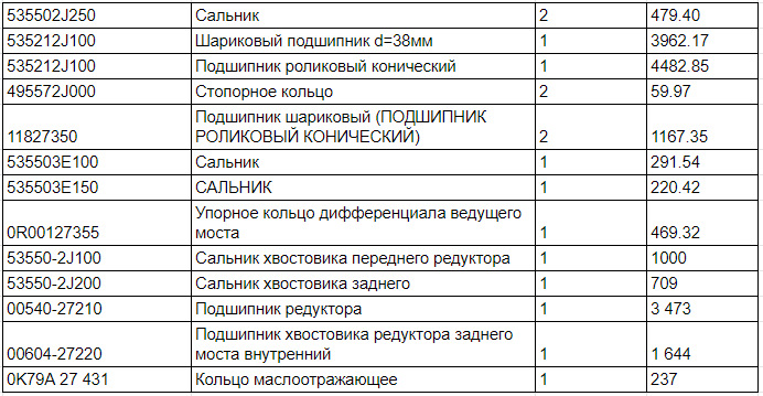

С установкой переднего самоблока проблем существенных не было — все хорошо встало и работает. Разве что, не подошёл один из сальников, но к счастью удалось его приобресть по быстрому в Томске. Как потом оказалось вот здесь об этом написано.

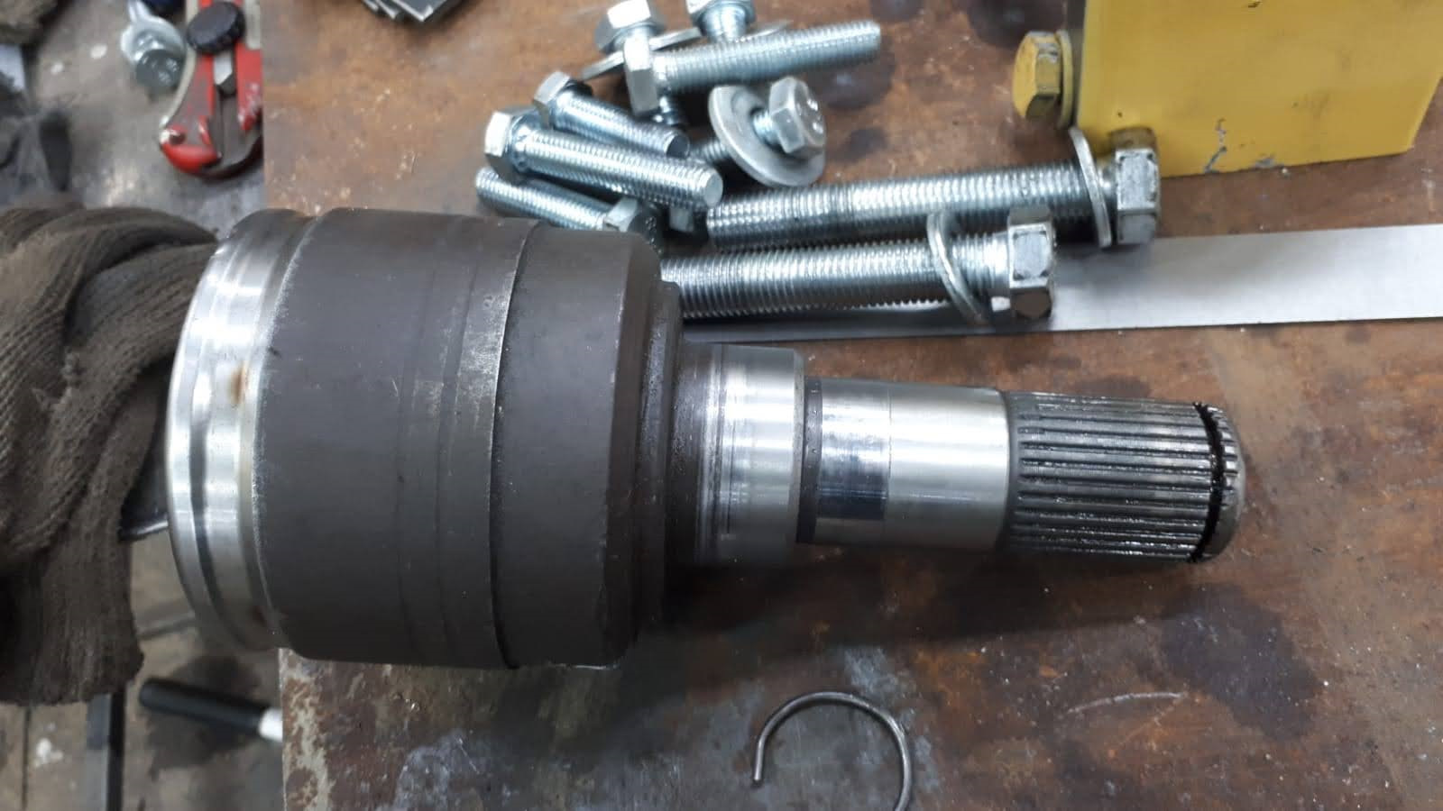

Далее, когда забирал машину мастер сказал, что задний левый привод туго входил в редуктор. Я на это не сильно обратил внимание, а как оказалось потом — зря.
Дополнительно к этим работам поменял брызговик и поменял барабанные колодки стояночного тормоза. Отдал за установку всего этого, не помню точно, но что-то около 30тыр. Ну и начал обкатывать 1000 км. Это все было в феврале — снег морозы, удалось даже один раз в покатушки по глубокому съездить — гребло значительно лучше чем раньше. Короче сплошная радость, пока не была первая оттепель, оголился асфальт и я решил развернуться на 180 градусов. Вот тут то я и понял почему я так круто греб в снегу — задний дифференциал заблокирован — я все это время ездил по сути на “заварке”. Проверил на льду — таки да внутреннее заднее колесо в развороте проскальзывает, т.е. крутится быстрее должного. Ну думаю приехали — решил поддержать отечественного производителя. Столько денег потратил и все впустую, жалко. Поставил машину на прикол, записался на сервис, позвонил в НИРФИ объяснил ситуацию — они сказали — да, таки брак, высылайте нам самоблок, поменяем. Я попросил их сперва выслать мне подменный, чтобы замену сделать одновременно. Они согласились (за что им большое спасибо) и выслали (еще раз спасибо), причём выслали за свой счет (еще раз спасибо) экспрессом в пятницу, в понедельник блокировка была уже у меня (еще раз спасибо). На этом спасибо закончились :)

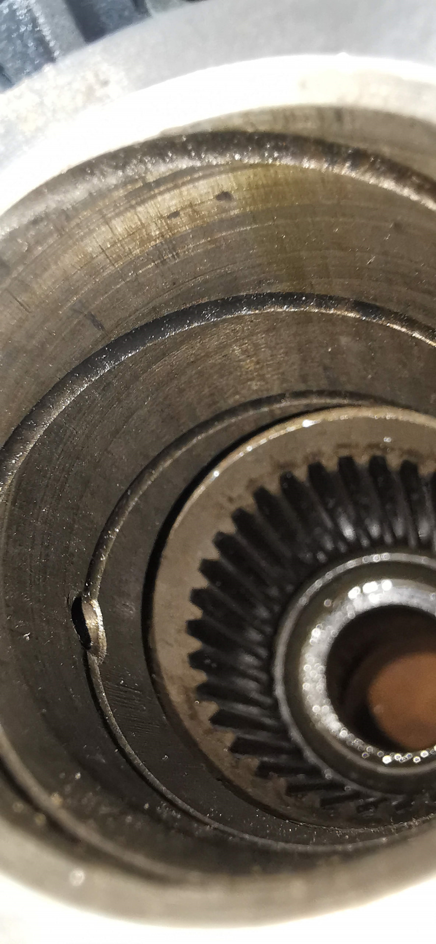

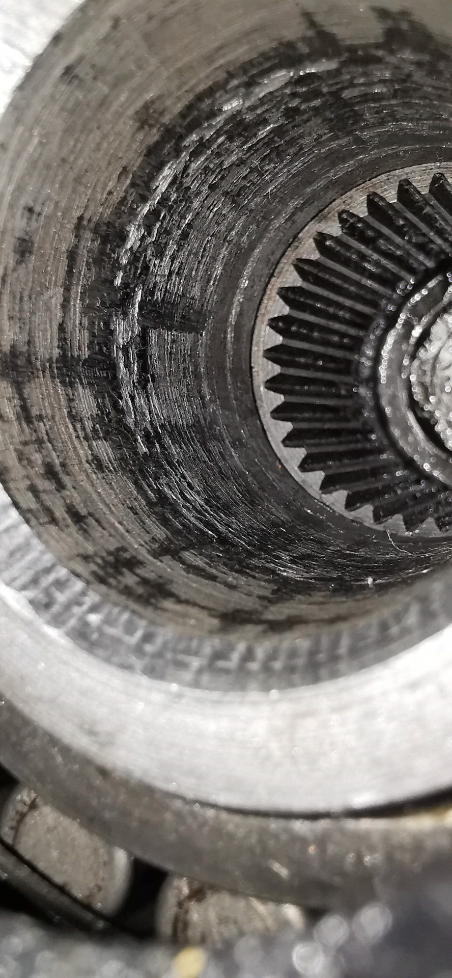

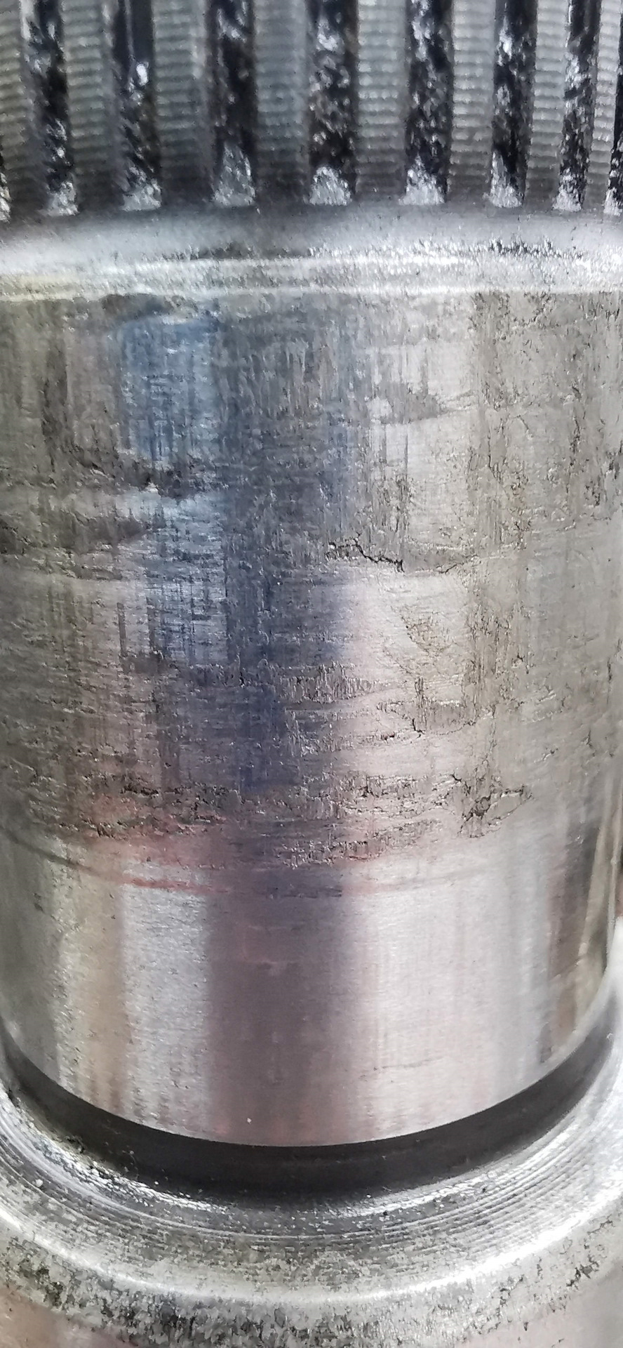

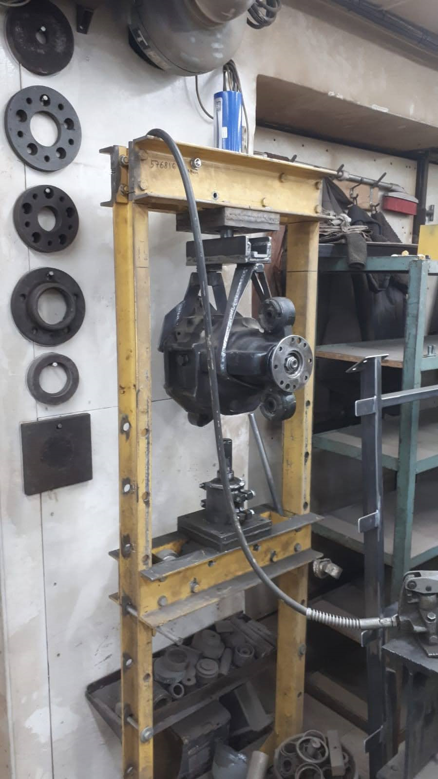

Разобрать редуктор оказалось не так-то просто. Помните про туго входящий задний левый привод? то-то. Олег, мастер своего дела, сварил чумовую оснастку вокруг гранаты и редуктора и пытался отделить гранату от редуктора пяти-тонным обратным прессом. Не смог. Купил десяти-тонный — смог. И это я тут так просто в одном абзаце написал все, а на деле вся эта пидерсия длилась два дня мучений.

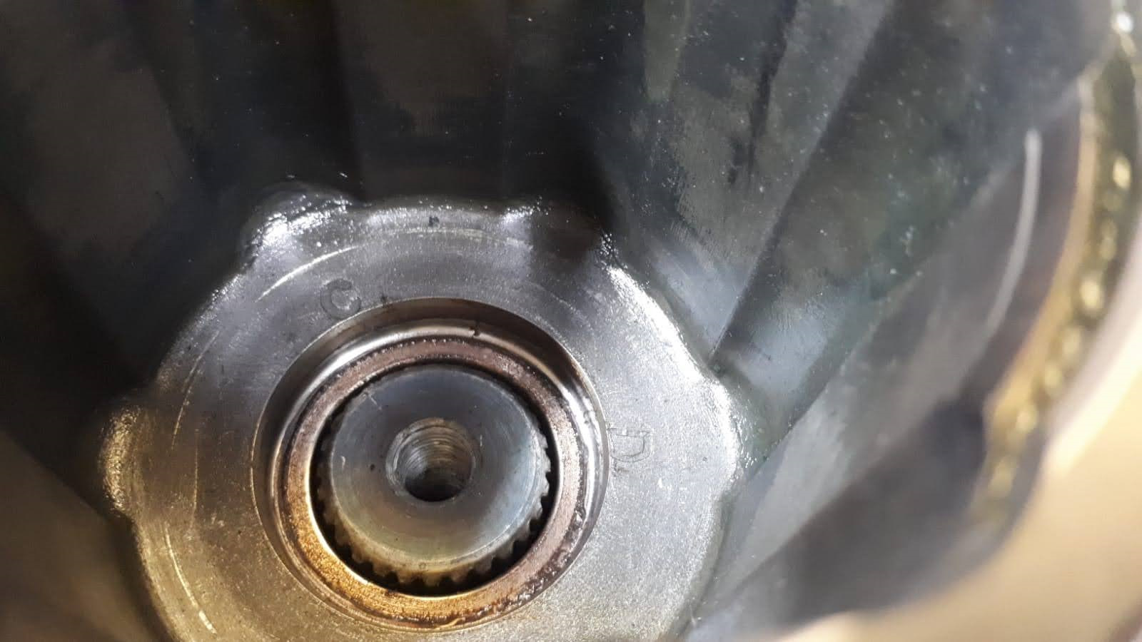

Опытные уже наверное догадались в чем было дело. А дело как оказалось не в бобине. Просто на просто на производстве блокировки некий криворукий рукожоп прощёлкал допуски отверстия в корпусе самого дифференциала. Оказалось, что проблема в несоосности отверстий для входа гранат. В левое отверстие граната не заходит, вернее ооочень тяжело заходит и закусывает об корпус самого дифференциала. Причём и на новой блокировке, которую прислали и на той которую я первый раз поставил — проблема одинаковая.
Вот здесь я записал два видео с пояснениями.

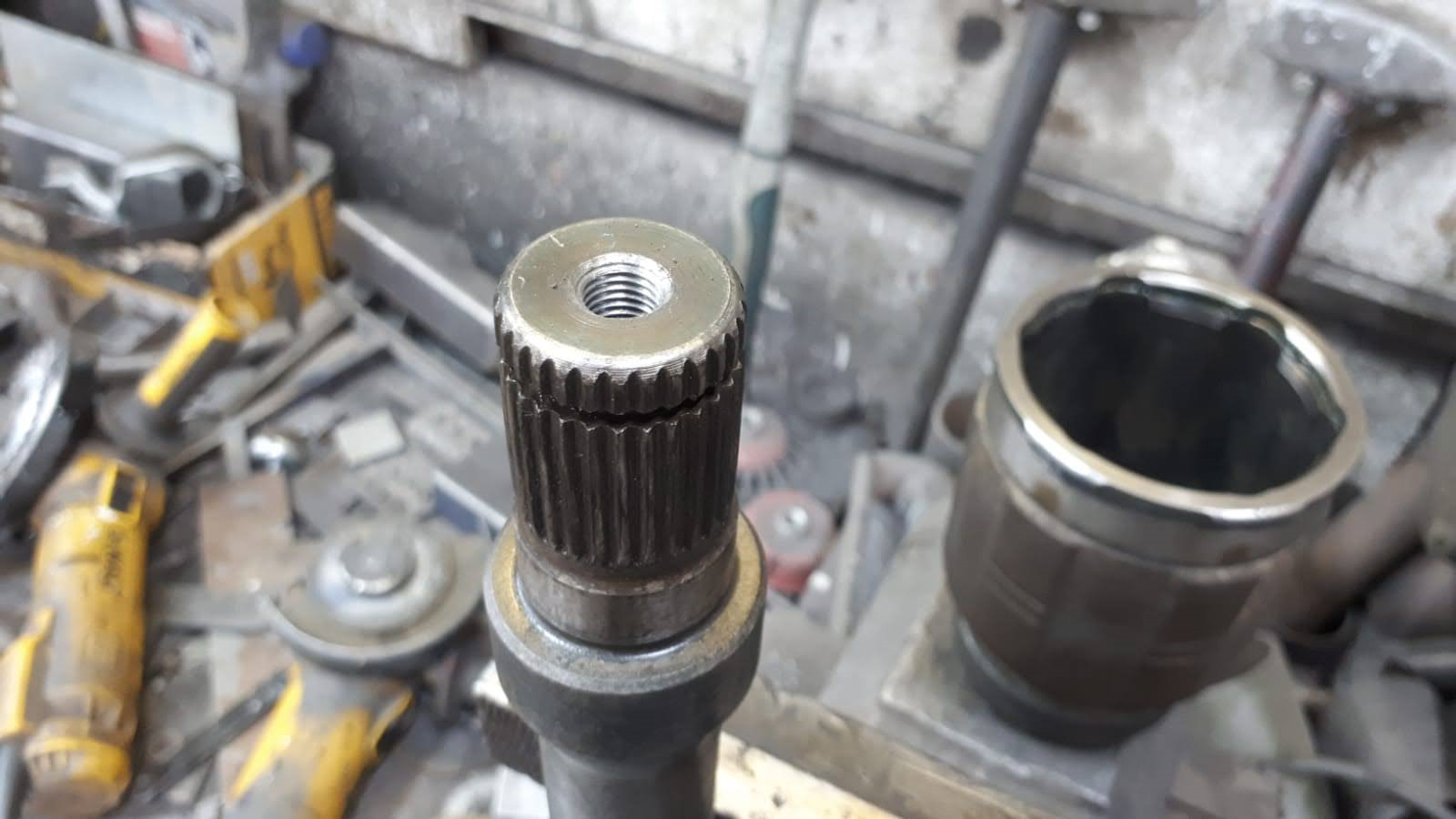

Я согласовал с НИРФИ, что в этой ситуации легче и правильнее всего сточить на токарном станке с гранаты пару десятых миллиметра, так чтобы она свободно входила в корпус самоблока. Что и было сделано. И все заработало как надо (пока).

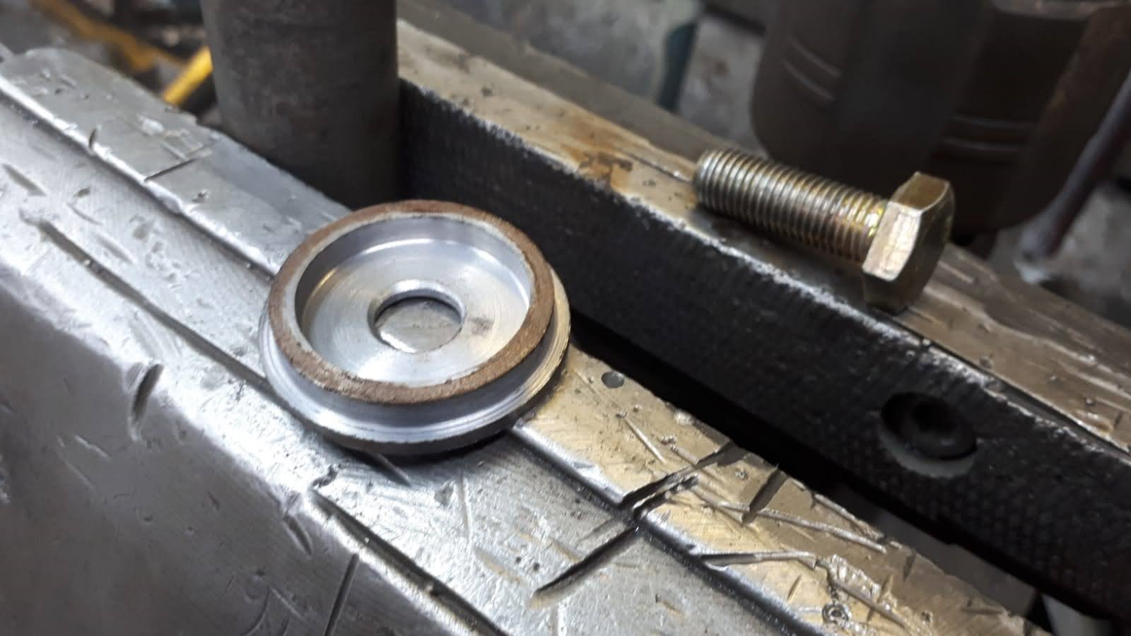

Да еще, чуть не забыл совместно с выше указанными работами был сделан апгрейд переднего промвала с имплементацией чудо шайбы и чудо болтика, дабы граната не болталась на промвале, по всем известной инструкции (раз и два). Эффект не заставил себя ждать — абсолютно никаких вибраций на любых скоростях и покрытиях. Рекомендую провести эту операцию всем мохаводам.
