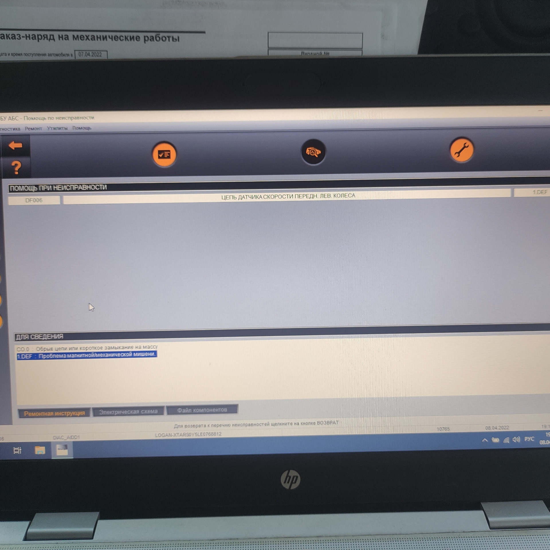

Меняли левый привод, разъединили разъём датчика АБС ( чтобы было удобнее производить ремонт) далее все собрав я выкатил опробовать новые детали и… Вот она ошибка АБС .
Сначало пробовали все помыть / прочистить — безрезультатно.
Как себя проявляет ошибка:
При запуске ошибки нету .
Езда ДО 40км/ч нажимаешь на тормоз, срабатывает АБС( скрежет )
Далее ПОСЛЕ 40 км/ч — загорается ошибка на приборной панели и на нажатие тормоза уже нету реакции АБС, т.е она не работает вообще.

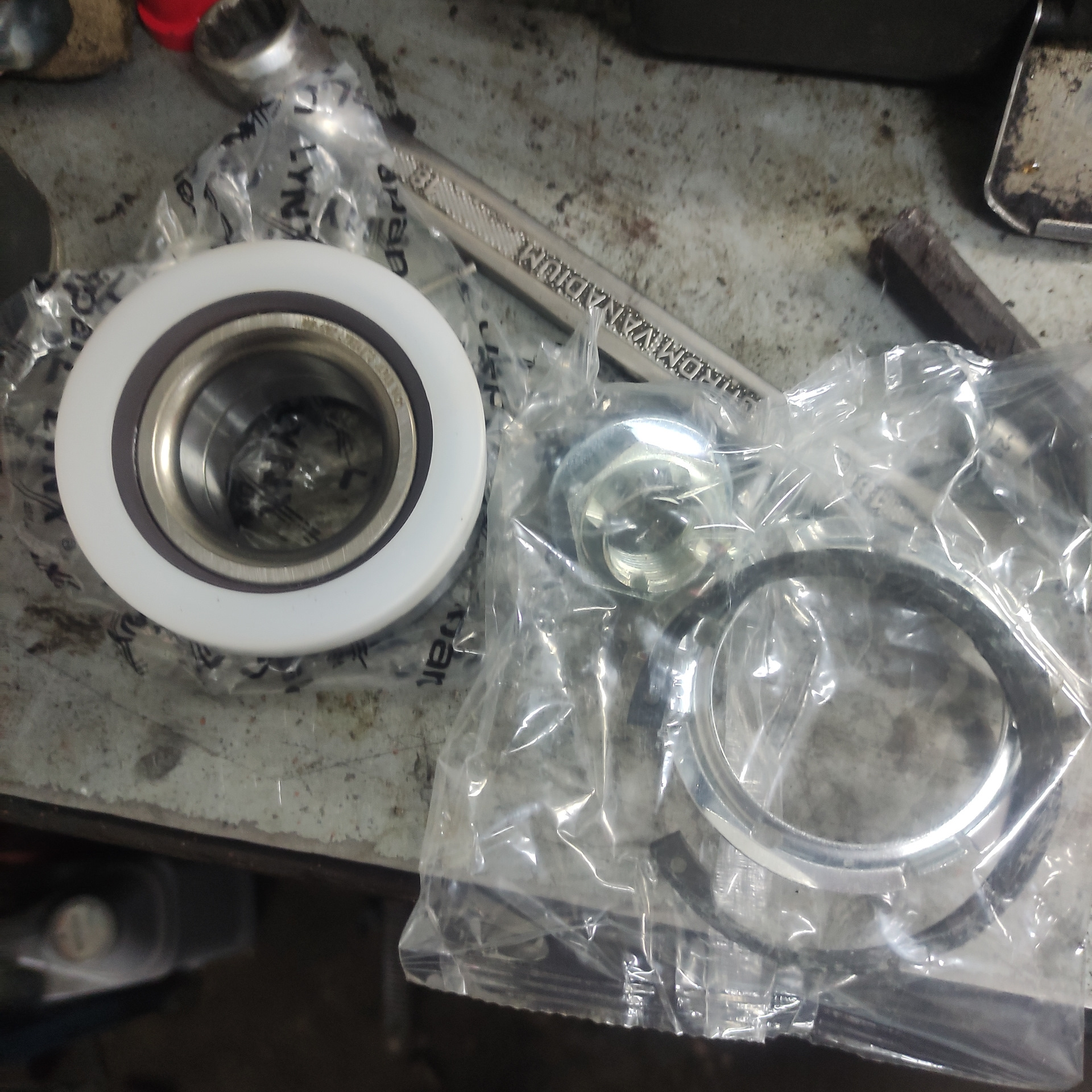

Почему так происходит — датчик не видит всех показаний с подшипника на котором магнитная лента. В моем случае подшипник полностью был исправен, была проблема в самом креплении датчика(люфтил в посадочном отверстии) диагностика показала что скорость колёс показывает разная и через раз.
На магнитной ленте подшипника 96 отметок мы делим на 2 и получаем 48 меток.
Имейте в виду что есть отличия в подшипниках (42 или 48).
Заодно поменяли левую шаровую(была разбита)

Очень интересно но не понятно, менял привод и за одно шаровую, а на фото подшипник новый, ну это ладно. Так понял после замены подшипника АБС начало глючить? Как в итоге решили проблему? Просто поставил такой же подшипник и такие же глюки АБС появились.
Привод менял (есть другой полст об этом)
После замены появилась ошибка
Поставил такой подшипник — ошибка пропала
Аааа, а у меня после установки этого подшипника всё началось
Есть ещё они тип подшипников .
Отличаться количеством мелок
Точное количество не помню
Это я в курсе, 44 вроде, это от Логана фаза 1( старого образца) но у меня подшипник один в один как у вас
Gainullin
Вобщем разобрался, это для тех мало-ли у кого то будет подобное с данными подшипниками, заменил я его в месте с кольцом для датчика, вот в нём и проблема, у лункса оно сделано так что датчик можно поставить в двух положениях ближе и дальше от подшипника, причём в неверное положение датчик заходит лучше и с ощущением фиксации( защелкивания), а в верное положение просто вставляется без фиксации и труднее попасти.
