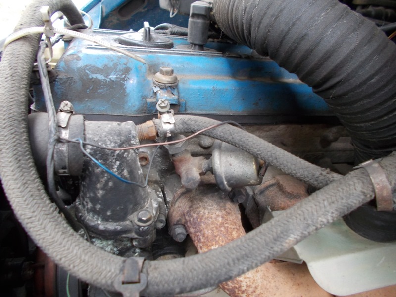

начал разбирать покупку))
прежний хозяин не очень видимо любил ласточку — помотросил и бросил)))

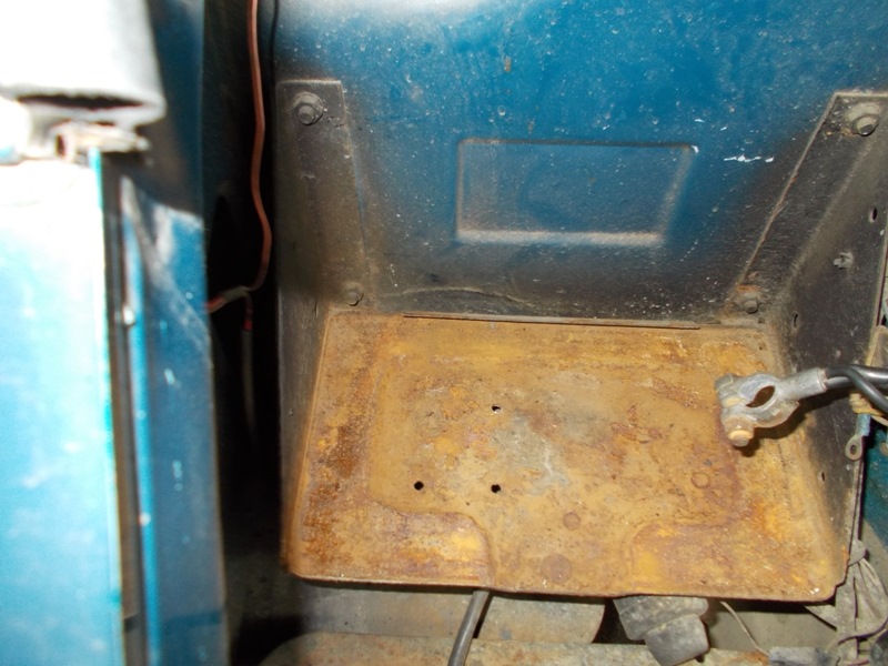

— полочка под акб походу у всех такая))
— термостат в каких-то "высолах"

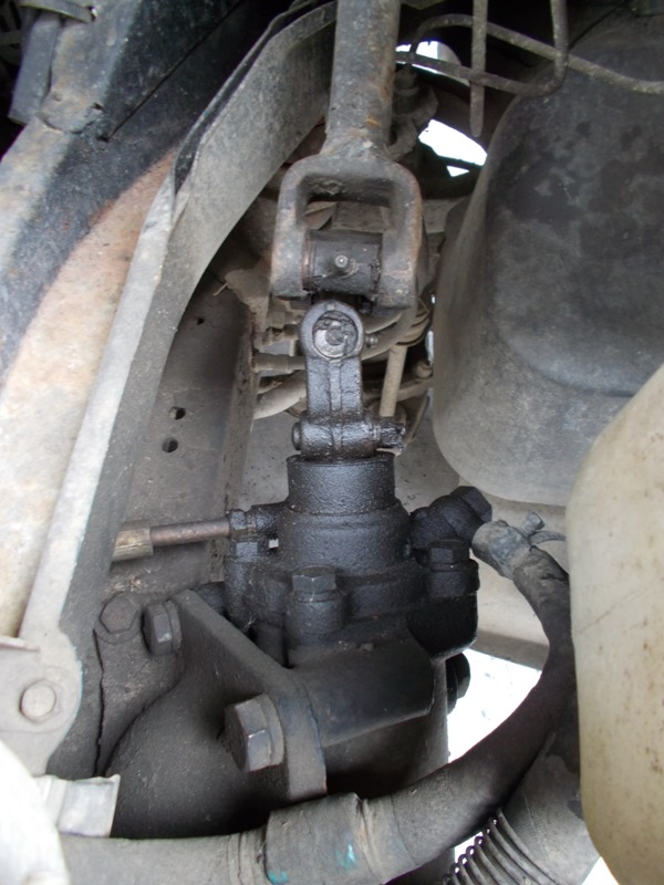

— гидрач тоже "влажненький"

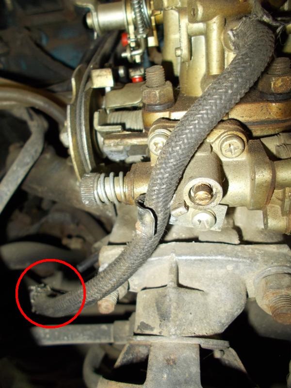

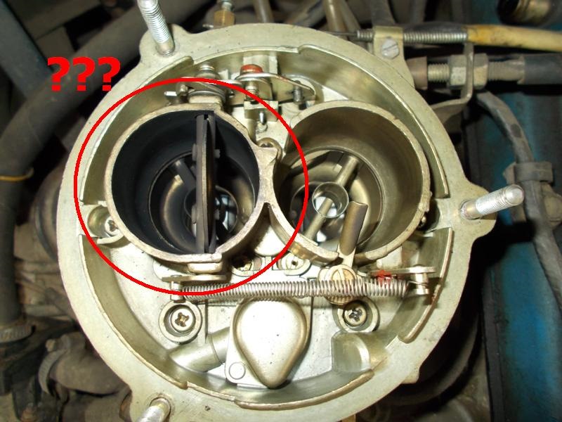

— у карба одна камера закопченая…походу туда сапун пукает(((

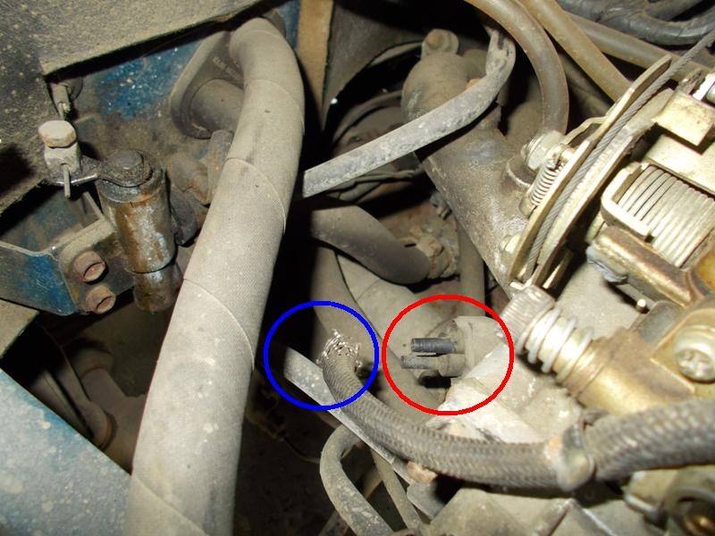

и еще вопрос : от карба идет шланчик и куда не понятно…просто порван …дрыгун при этом ровно работает?
поделитесь соображениями с начинающим соболеводом))

Шланг высокого давления, я родной убрал и в магазине "Гидро сервис" в любом городе есть наверное я подобрал шланг напрямую со штуцеру — то есть убирается два резьбовых соединения.
Площадка под АКБ у всех соболей в таком состоянии, я тоже на хреновое уплотнение грешу. Летом постоянно на ней скапливается вода а зимой снег.
Хотя тормози! У тебя похоже рама возле гидрача лопнула. Изучи её. Варить надо срочно!
Братишь, не заморачивайся. Ни чего страшного на твоих фотках нет. Проблемы будут — пиши
Первичную камеру та помыл ( побрызгал обезьяной ) ?
Чем?))))
АААаа :)
Очистителем карбюратора !
Только хорошим, а то есть только одно название .
Аааа))
Да всё нормально для машины 2002г.в!Не расстраивайся, его нужно полюбить и всё пойдёт как по маслу!Правду руки иногда будут грязными!
С карбюратором все в порядке. Так и должно быть примерно. Первая камера постоянно работает — вот она и подкоптилась малость, а вторая камера открывается крайне редко — вот и чистенькая.
Сегодня посмотрел у себя: с карба шланг подцепляй к ближнему штуцеру. Ко второму тому штуцеру подключается клапан рециркуляции (большая хрень в самом низу карба на второй фотке, на ней штуцер смотрит в сторону моторного щита). Я все эти кислородные шланги поменял на силиконовые от трамблёра с классики. На всё ушло 3 шланга по 34 рубля.

вопросов уйма! термостат в окислах потому что стояла пау месяцев-сталкиваюсь с этим постоянно-но на предмет течи стоит проверить!колонка сыая и у меня и у многих-пока до этой поблеммы не дощел-! певая камера в нагае-не факт что это сапун!на бензеона у всех такая!обованный щланг-заглуши-он щел на клапан зеленой темы
