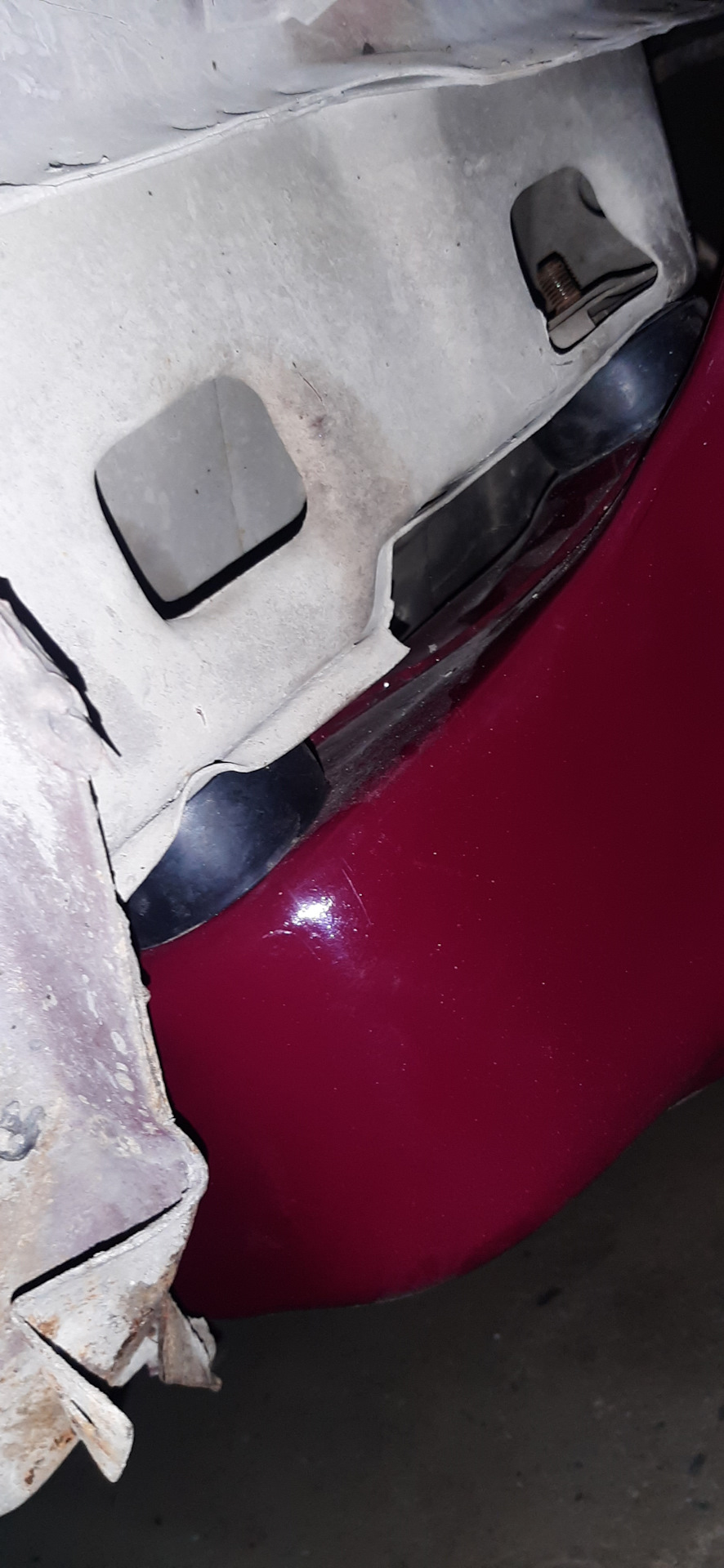

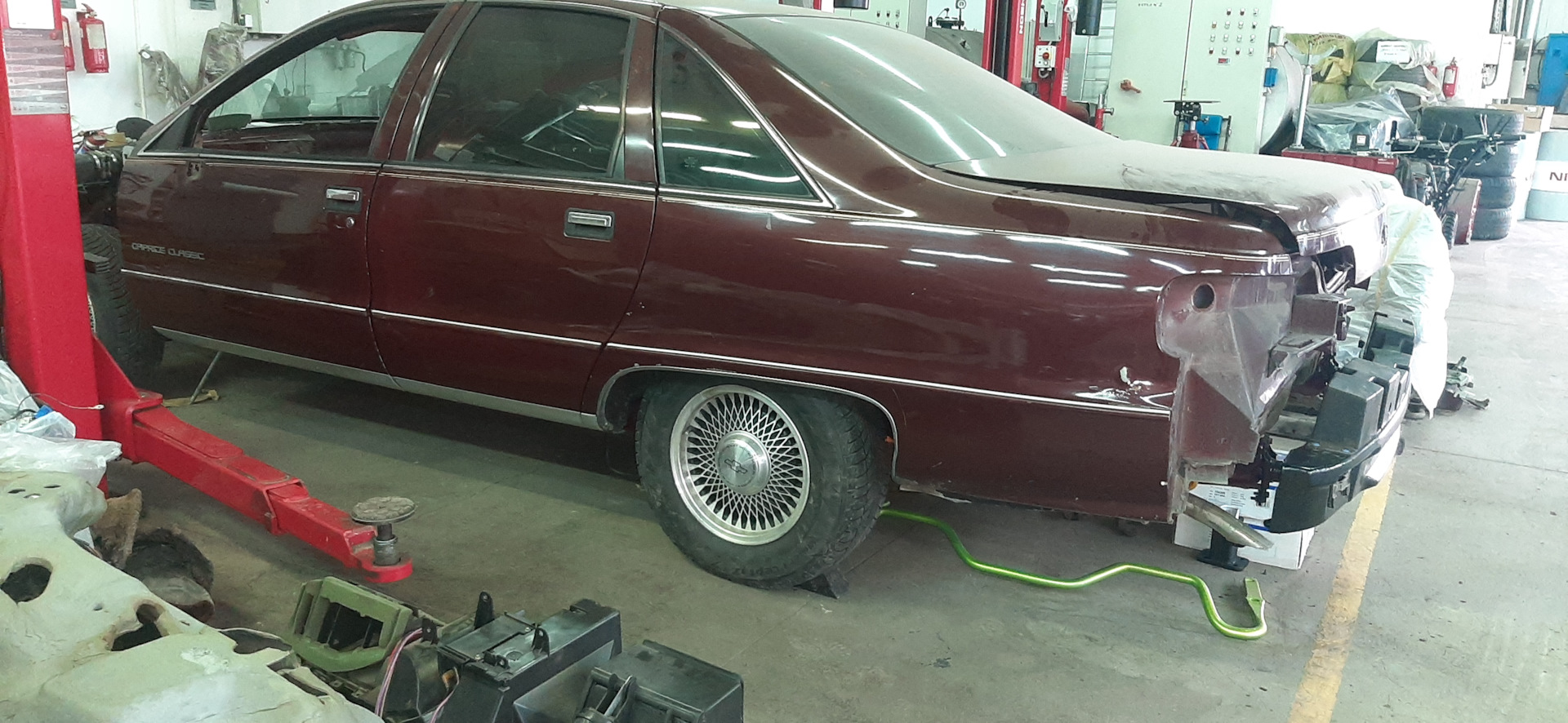

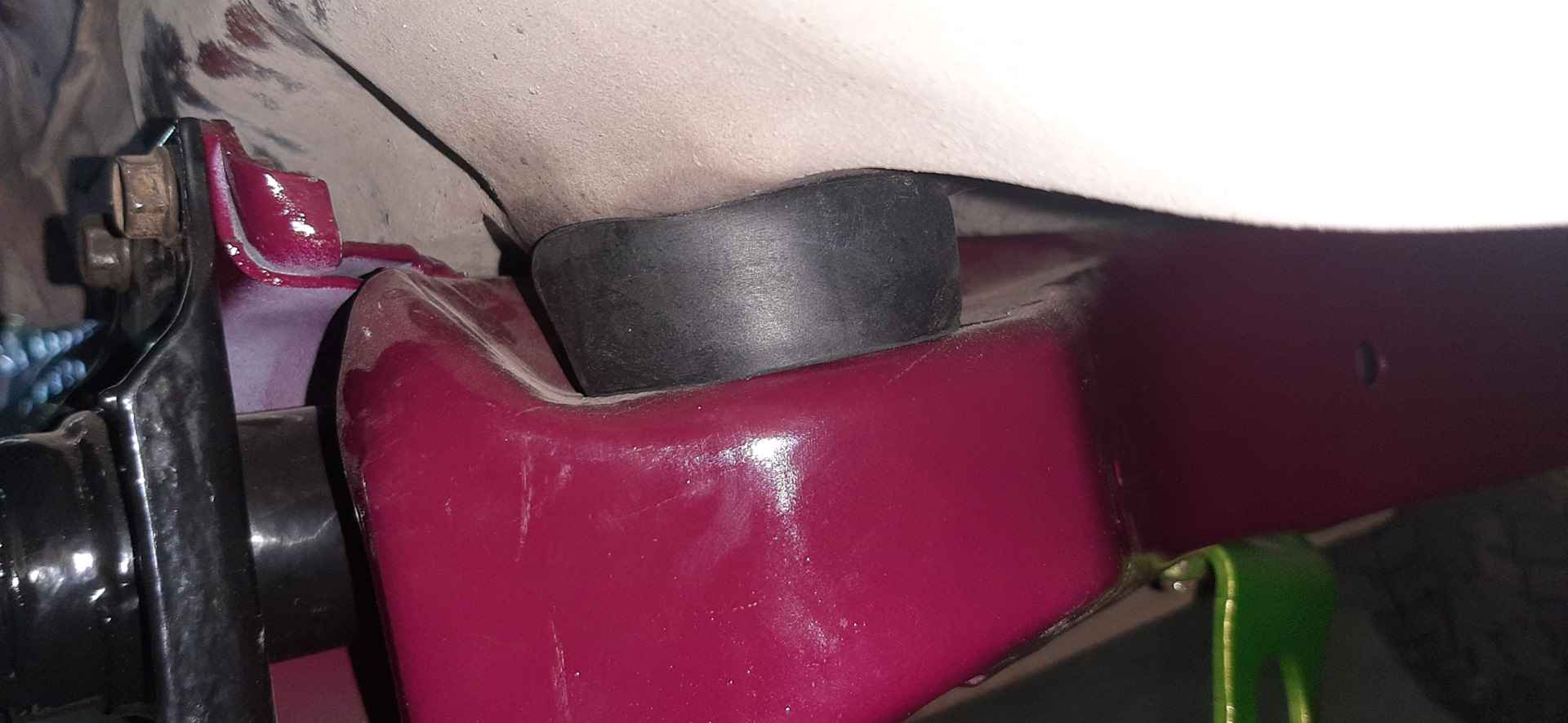

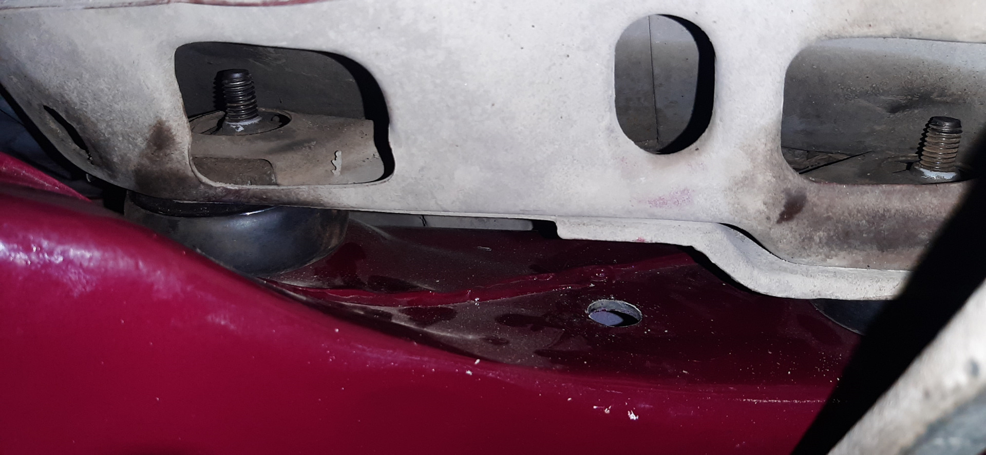

Ну а тем временем по кузову были раскиданы новые подухи, и после этого кузов был аккуратно опущен на раму.
Используя предусмотренные заводом отверстия для центровки рамы относительно кузова, сделоть это было ощень легко и непринужденно.

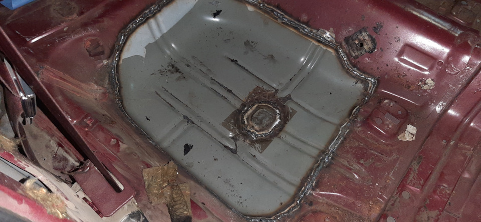

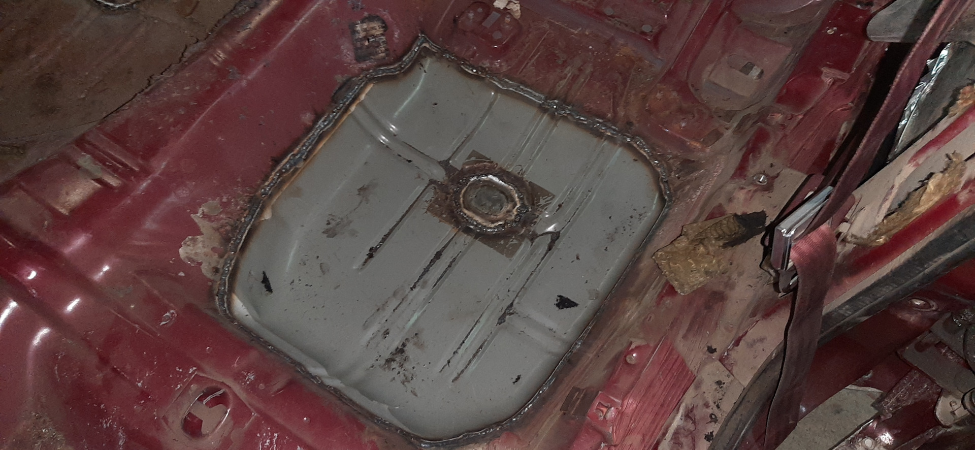

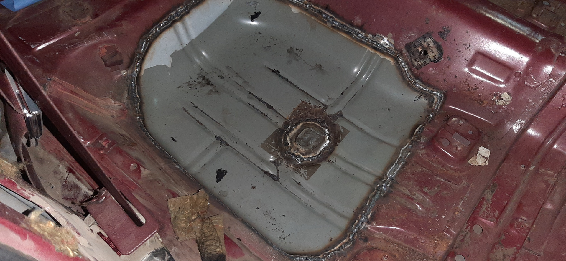

Так же в одной из предыдущих записей указывал, что заднее правое корыто истлело. Его тоже заменил, на имевшееся в запасе.

Нехуя как всё продумал Завод: отверстия для центровки рамы… Кто бы мог подумать. А корыто истлело почему? Болезнь?
Попадал влаго через лобовое стекло, и зотем стекало вот тудой. Но уже вылечено.

Оно длиццо с февраля, и пока финал ещо далёк))

У корыта из запаса цвет остался от предыдущего носителя или это ремонтные запы в такой цвет красились?
Корыто имеет заводской окрас всех днищ GM B-body тех лет.
