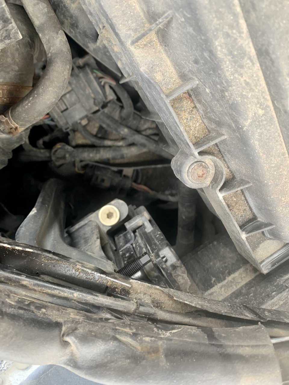

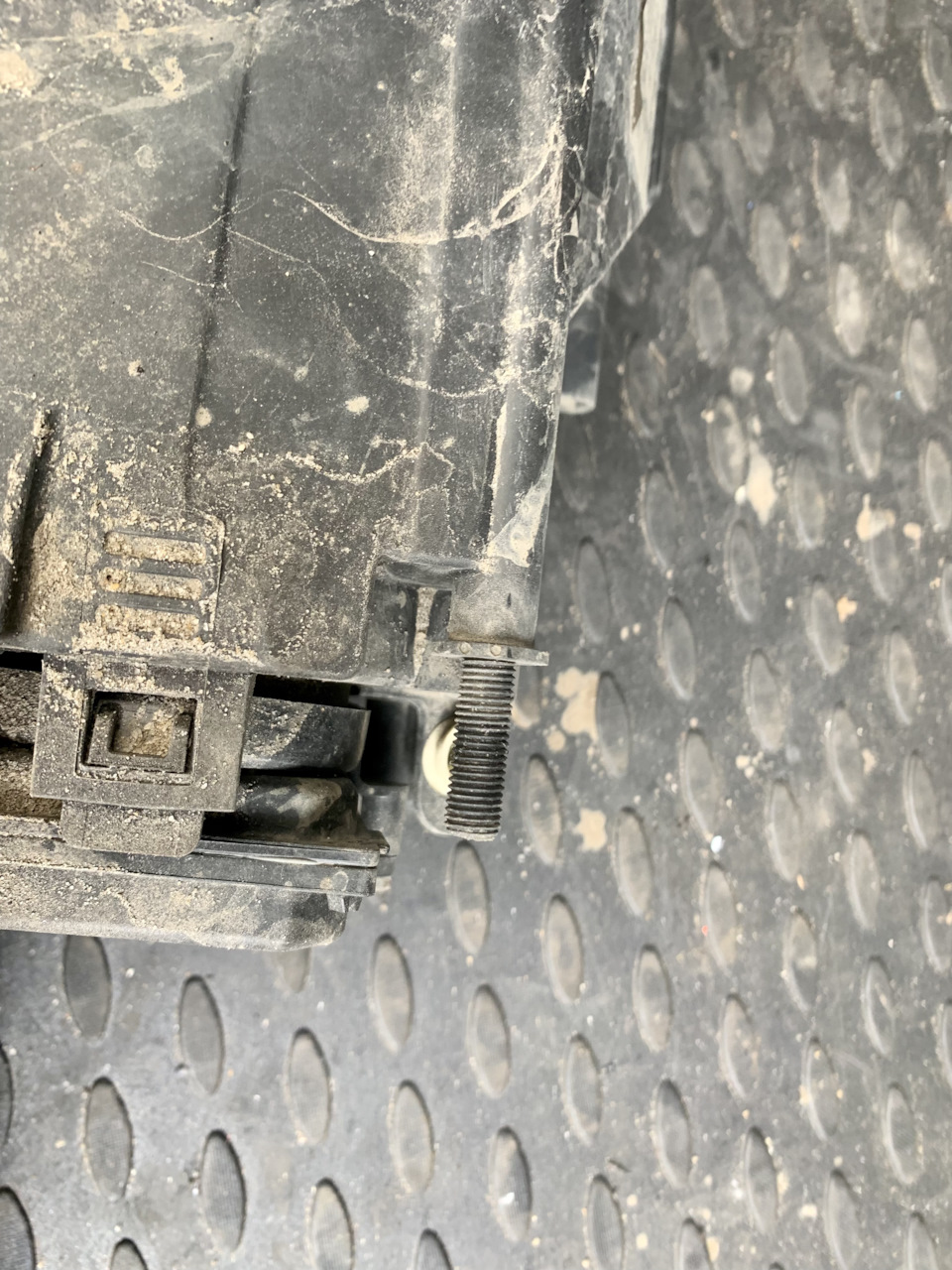

Запись не нова, и думаю многие сталкивались с данной проблемой на октавиях. Все мы прекрасно знаем, что шпилька, которая удерживает фару вверху пластиковая. И со временем пластик усыхается и есть большая вероятность, что шпилька сломается. Собственно что у меня и произошло, при снятии фары шпилька на левой фаре обломалась. Но остался кусочек, на который можно было накрутить барашек. Я так и поступил, и ездил долгое время, даже забыл про это)) но не так давно я наткнулся тут на пост, про восстановление фар и про замену этих самых шпилек. Я и решил, что лучше будет ее заменить, и на душе будет спокойнее)))

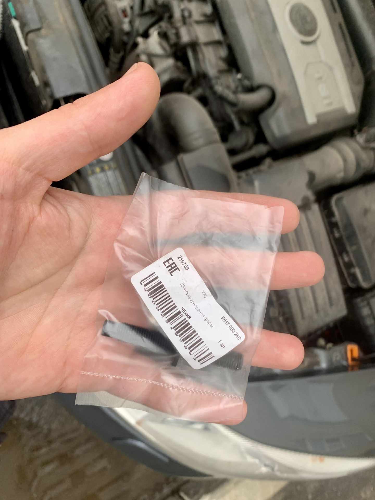

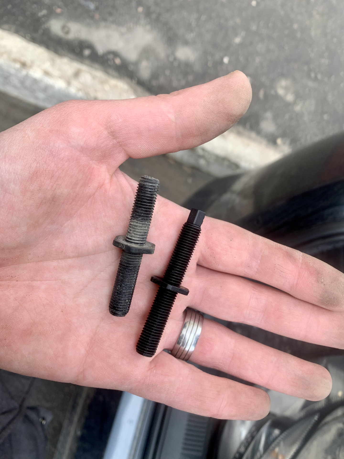

Заказал шпильку WHT 000 260 и выбрав пару минут заменил ее.

— откручиваем пластиковый барашек;
— вынимаем фару;
— откручиваем старую шпильку;
— вкручиваем новую;

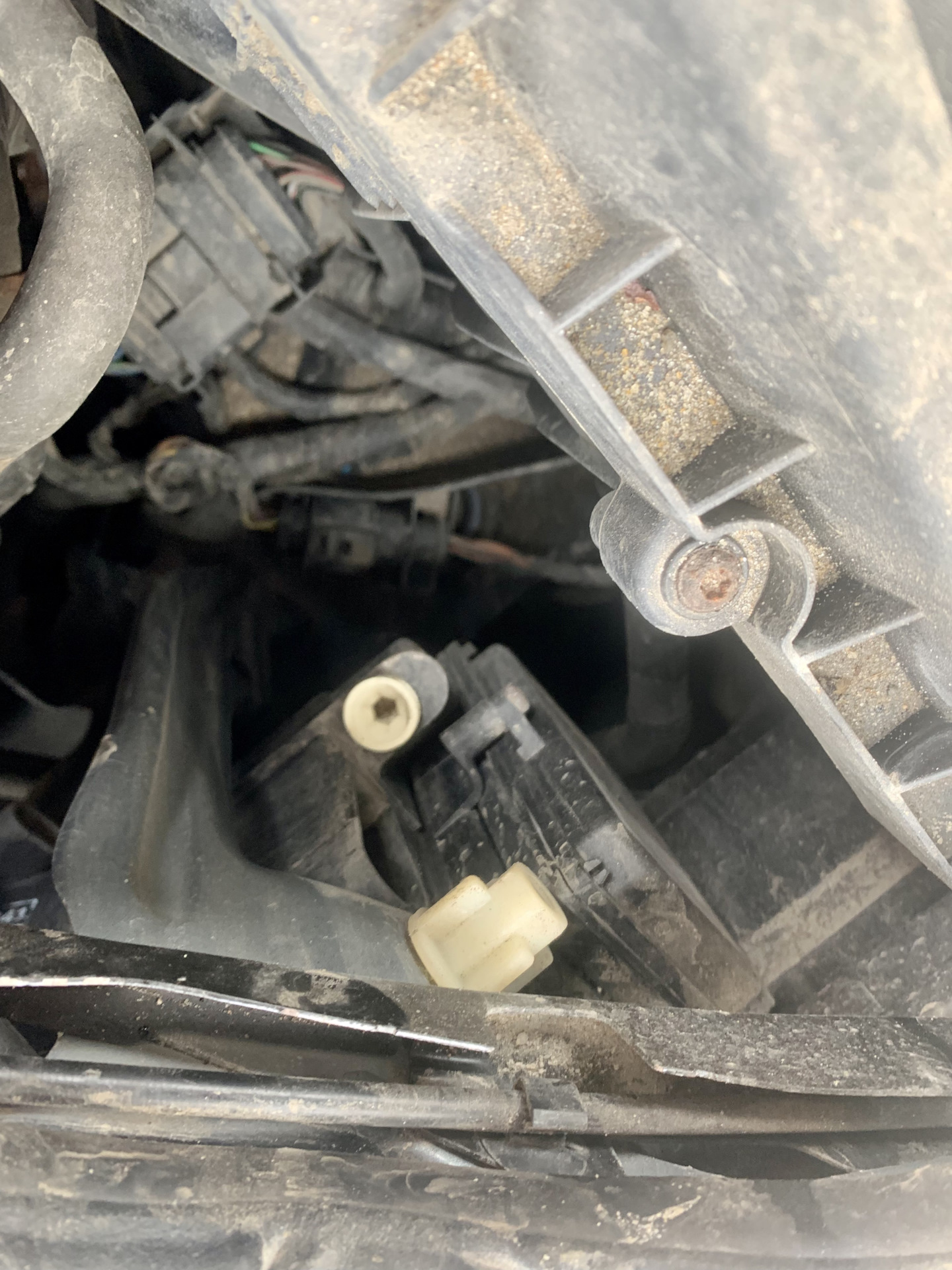

— ставим фару на место;
— закручиваем барашек;

Недавно регулировал их, теперь осталось найти гайку пластиковую, которая накручивается на шпильку.
WHT000264 Вот номер гайки
