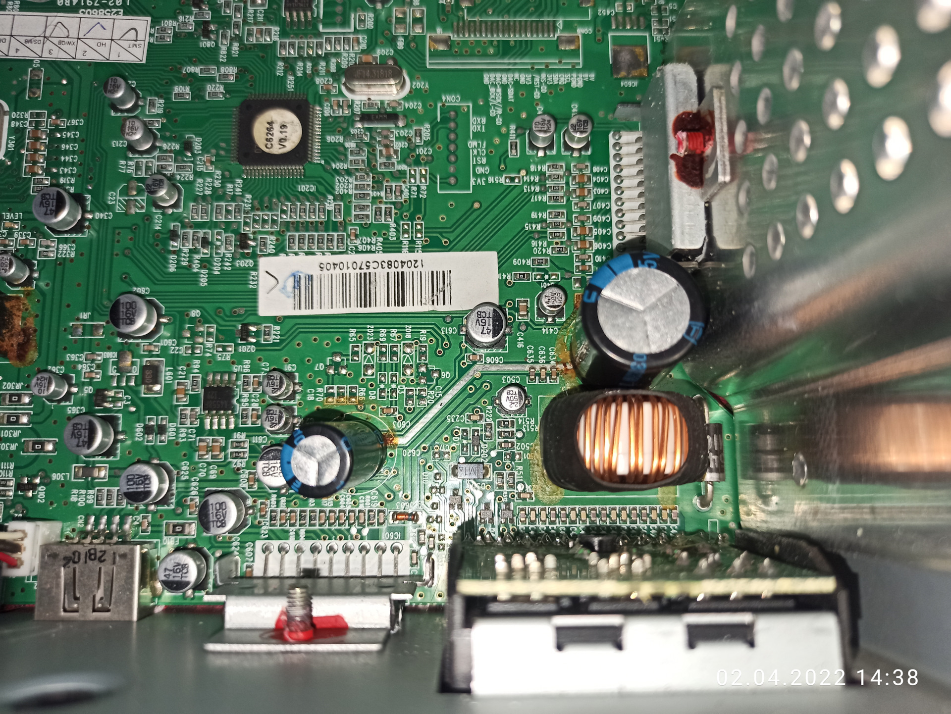

Столкнулся с такой проблемой, от флешки не играла водительская сторона, вернее из неё шёл высокочастотный хрип, переключаеш на радио всё ок. Решил вскрыть магнитолу посмотреть в чем дело.

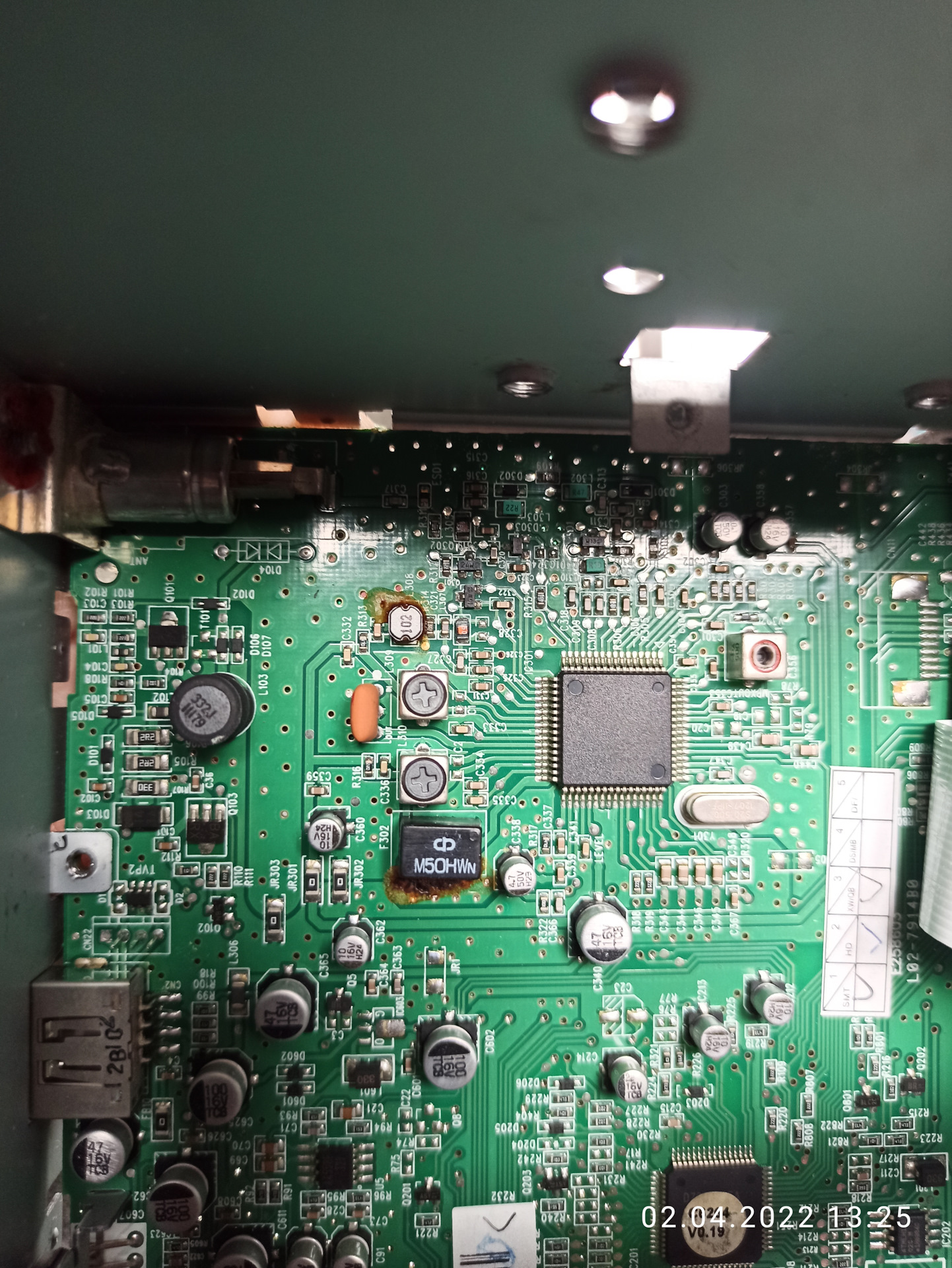

Запчасти на фото: MA109
После перепайки всё прекрасно играет.
