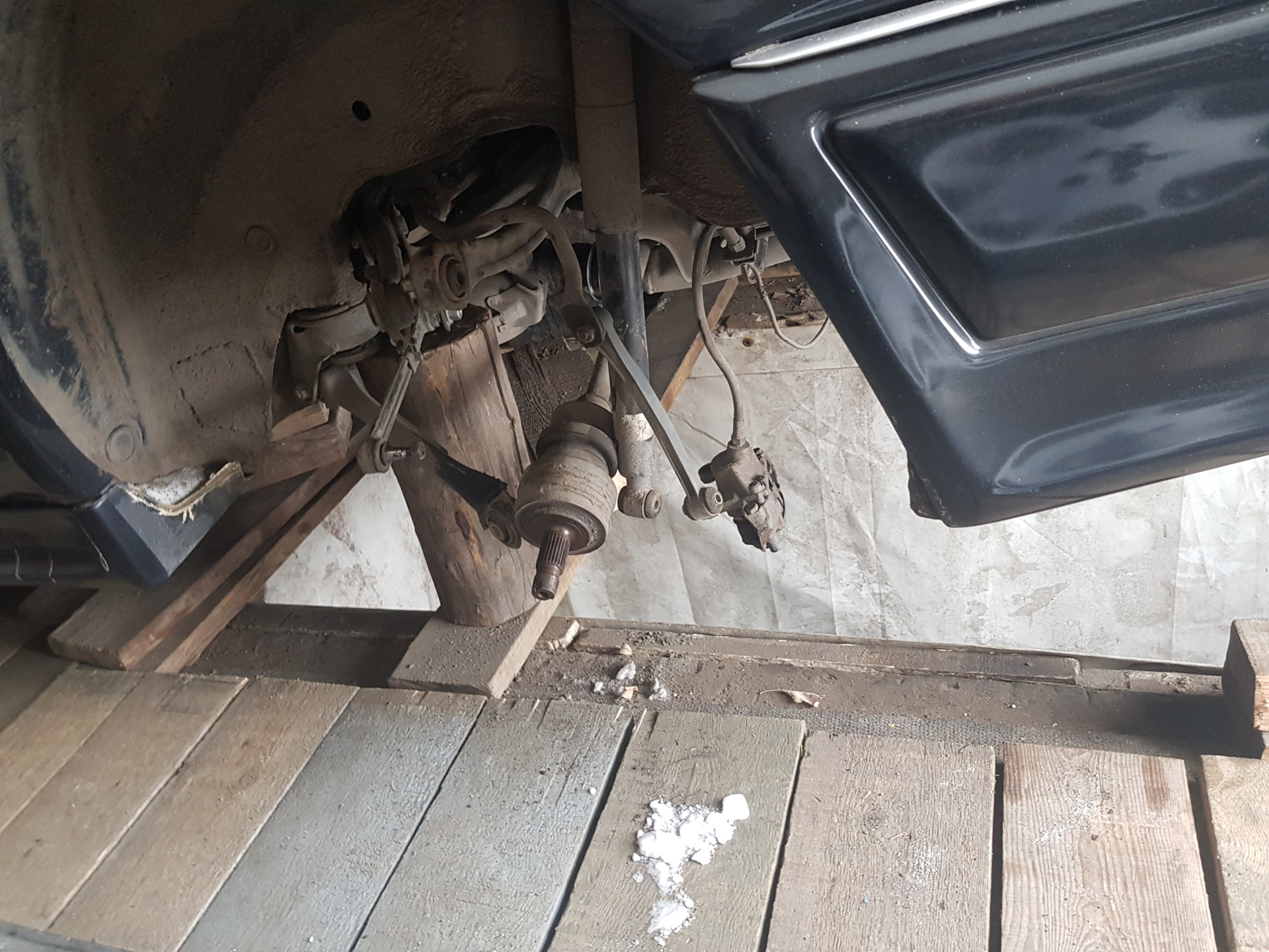

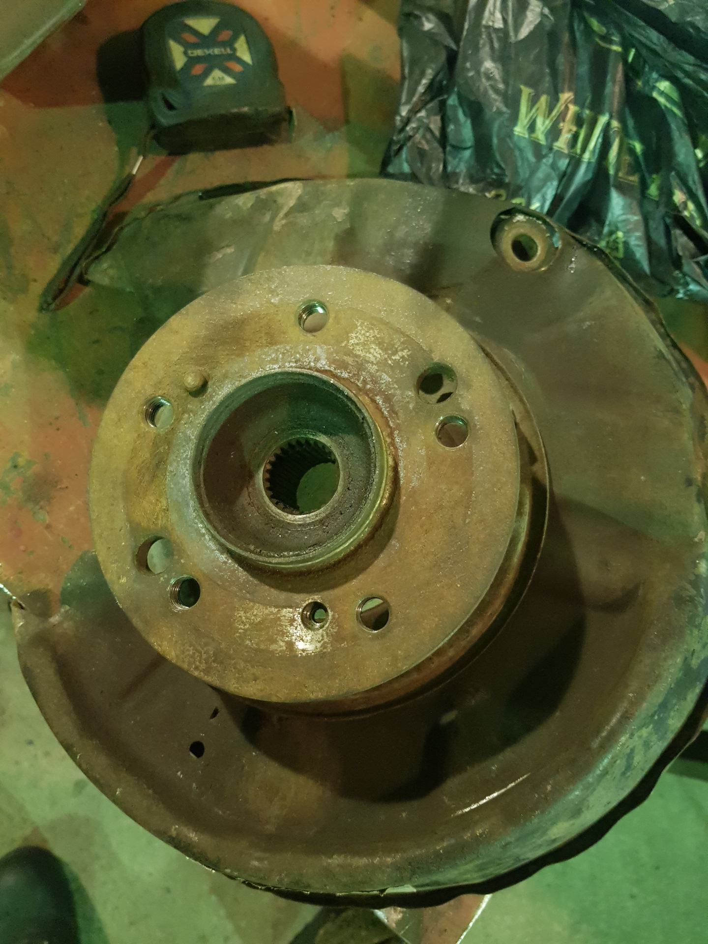

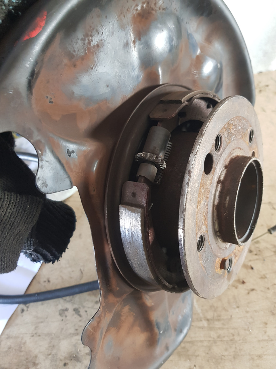

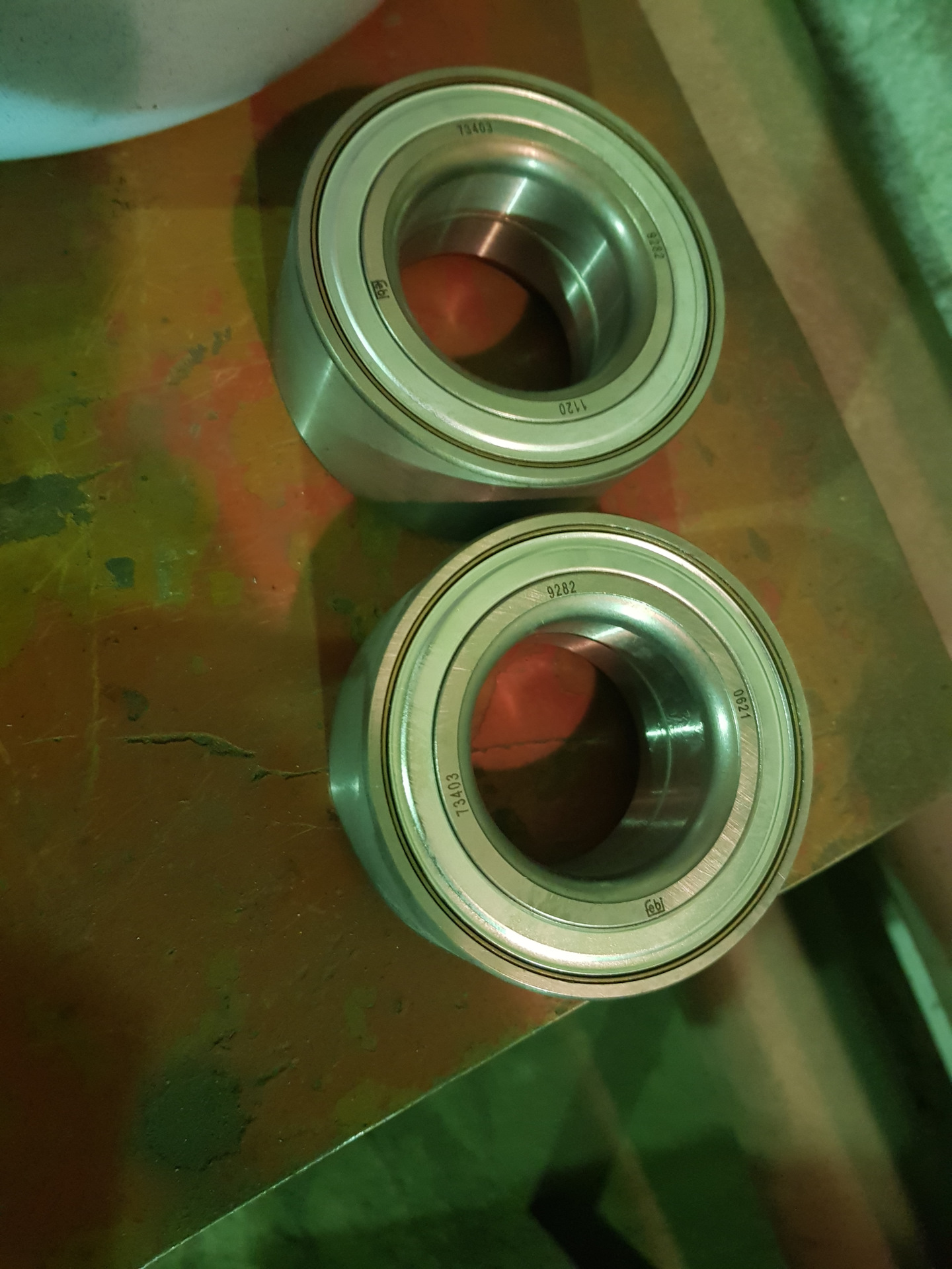

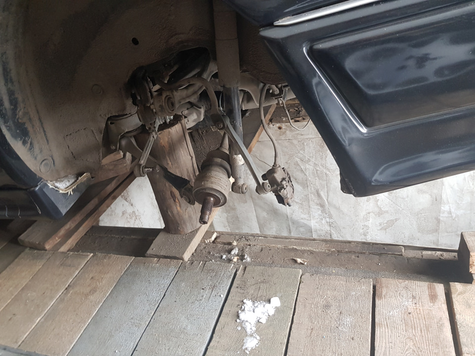

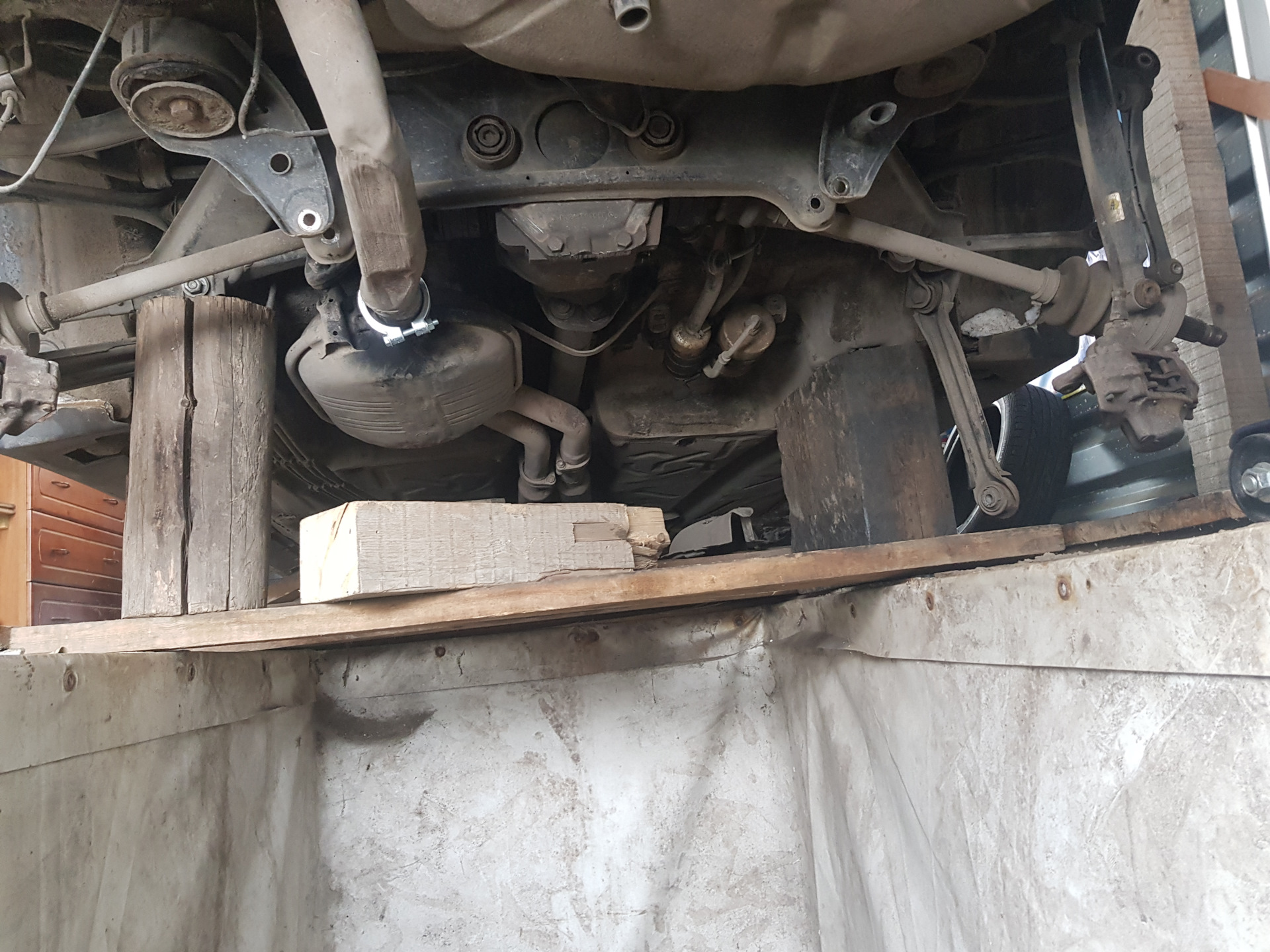

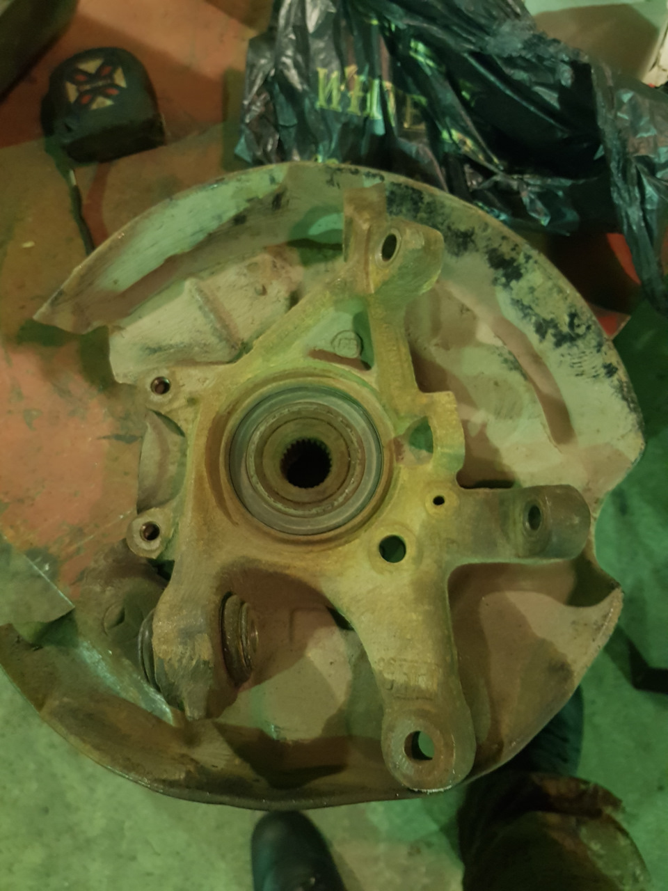

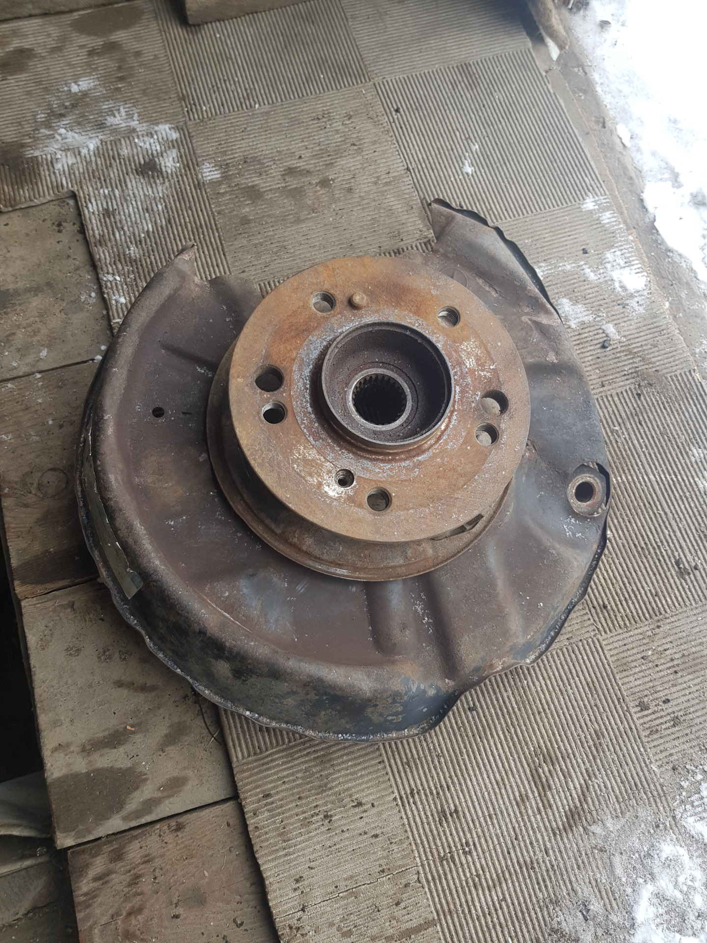

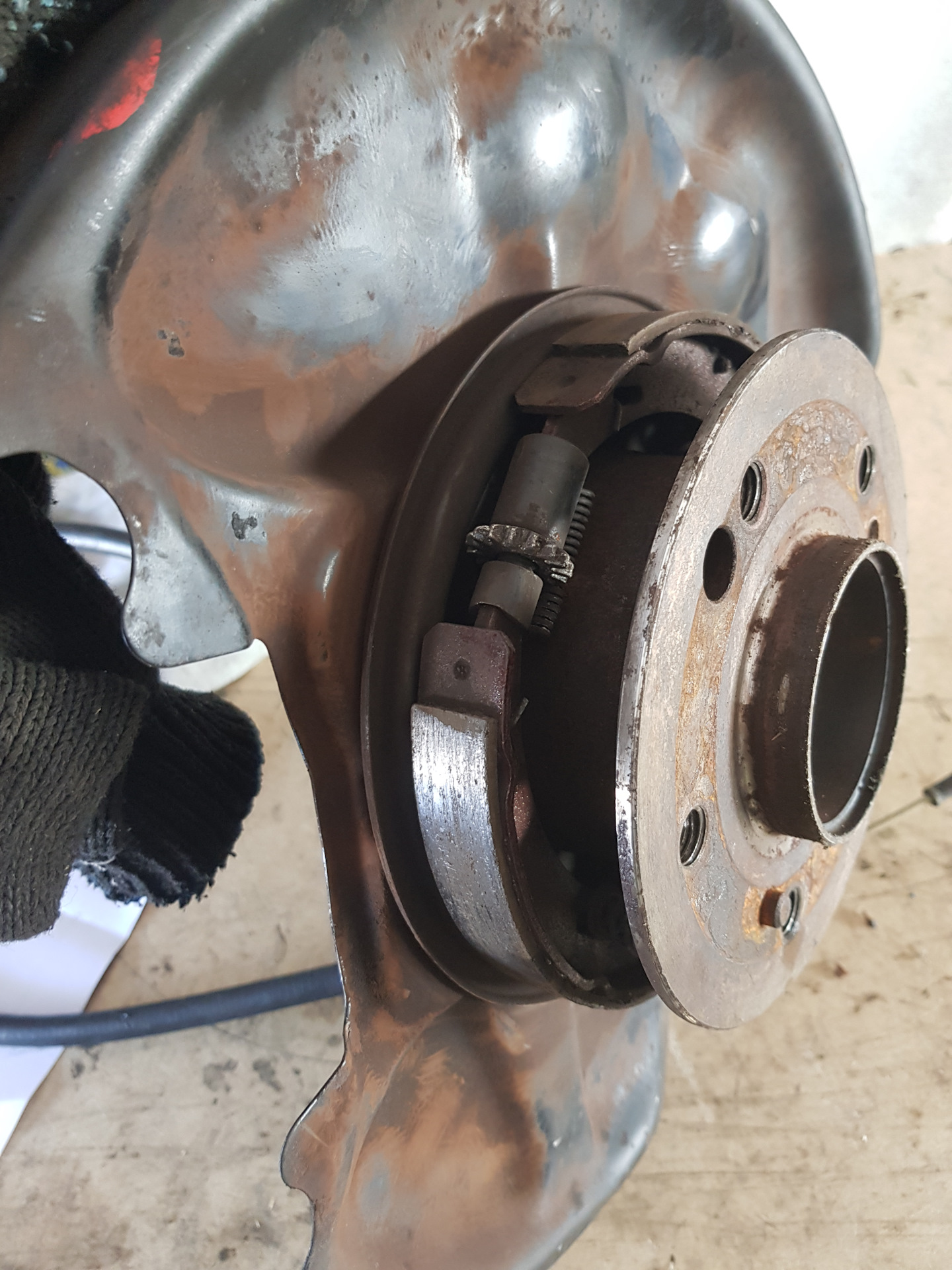

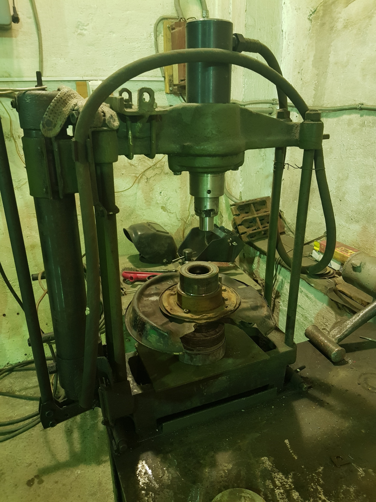

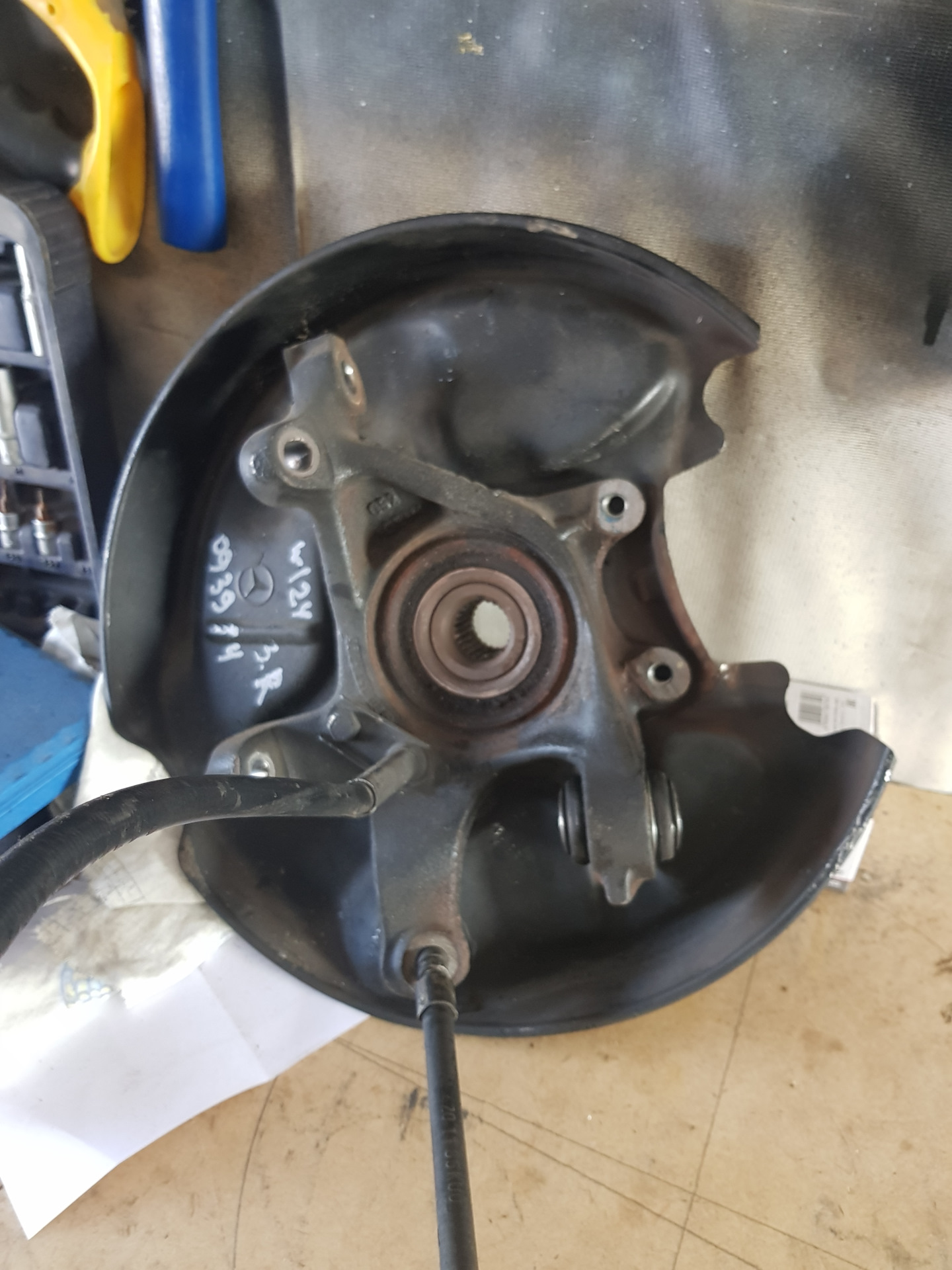

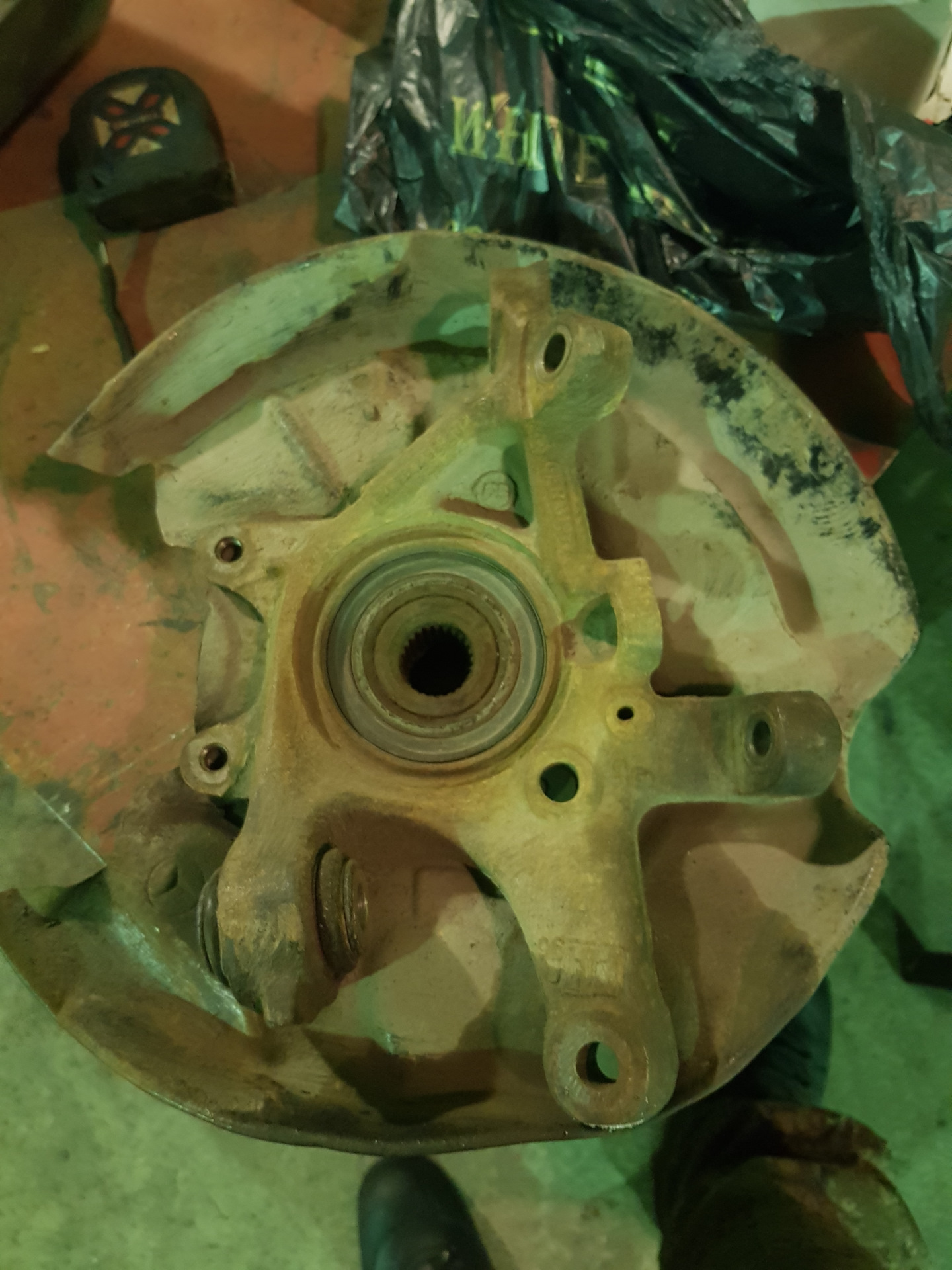

Всем Здравствуйте! После замены передних ступичных, желаемого акустического комфрта так и не получил, като стало мне неспокойно, проверил задние и Оп, скрежет стоит мама не горюй, решил поменять, поменял! Но, люфт убрать несмог, тянул по всякому гайку, и так и сяк и трубой и динамометрическим, люфтит и все! Психанул, заказал ступицы в сборе (с механизмом стояночного тормоза, который несколько лет назад мною же благополучно и был демонтирован) с распила японского, все собрал и доволен!
P.S. Стояночный тормоз надо подрегулировать! Плавающие поставил новые!
