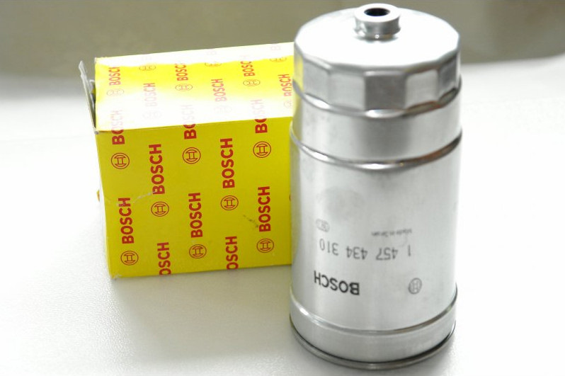

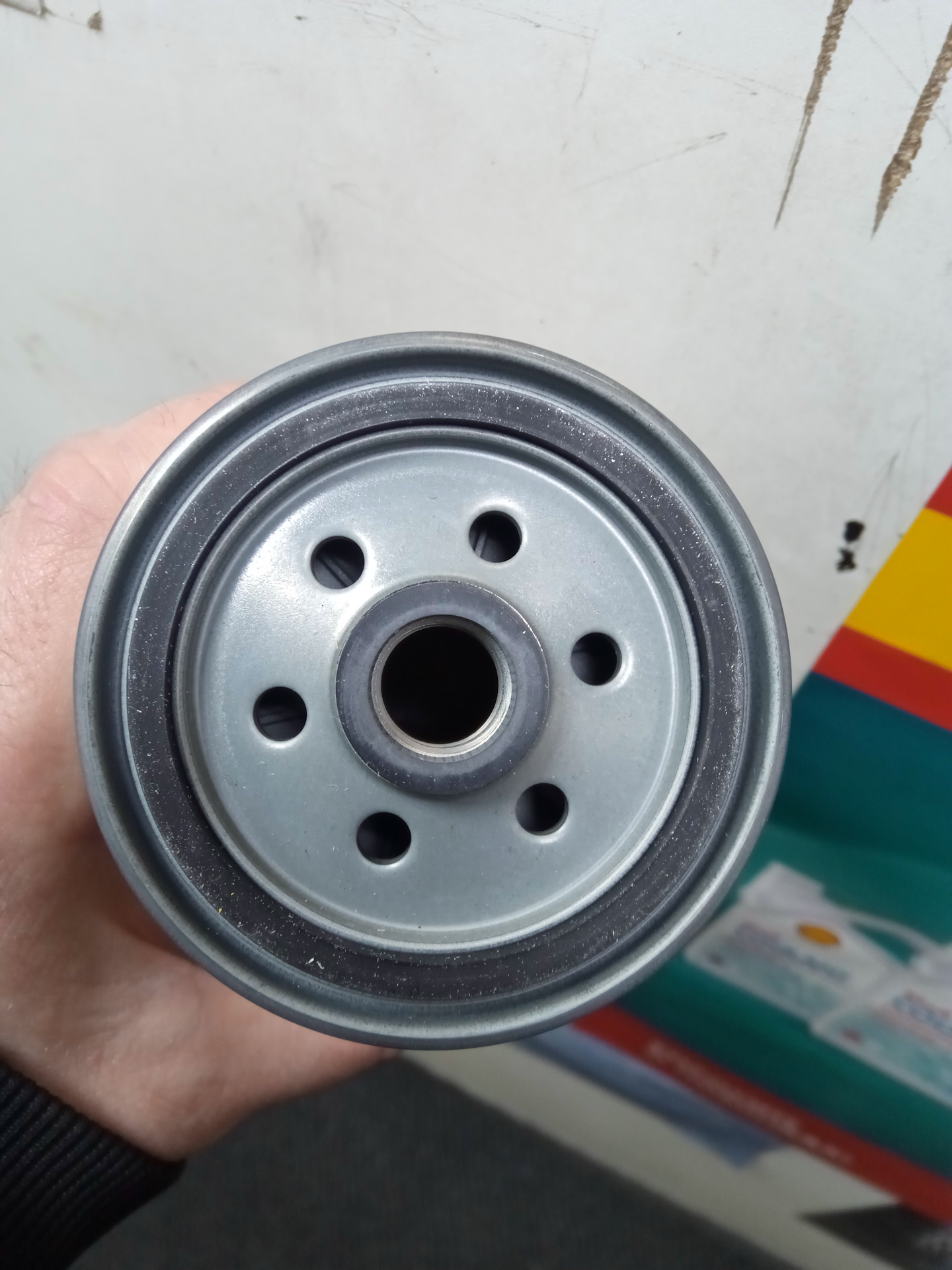

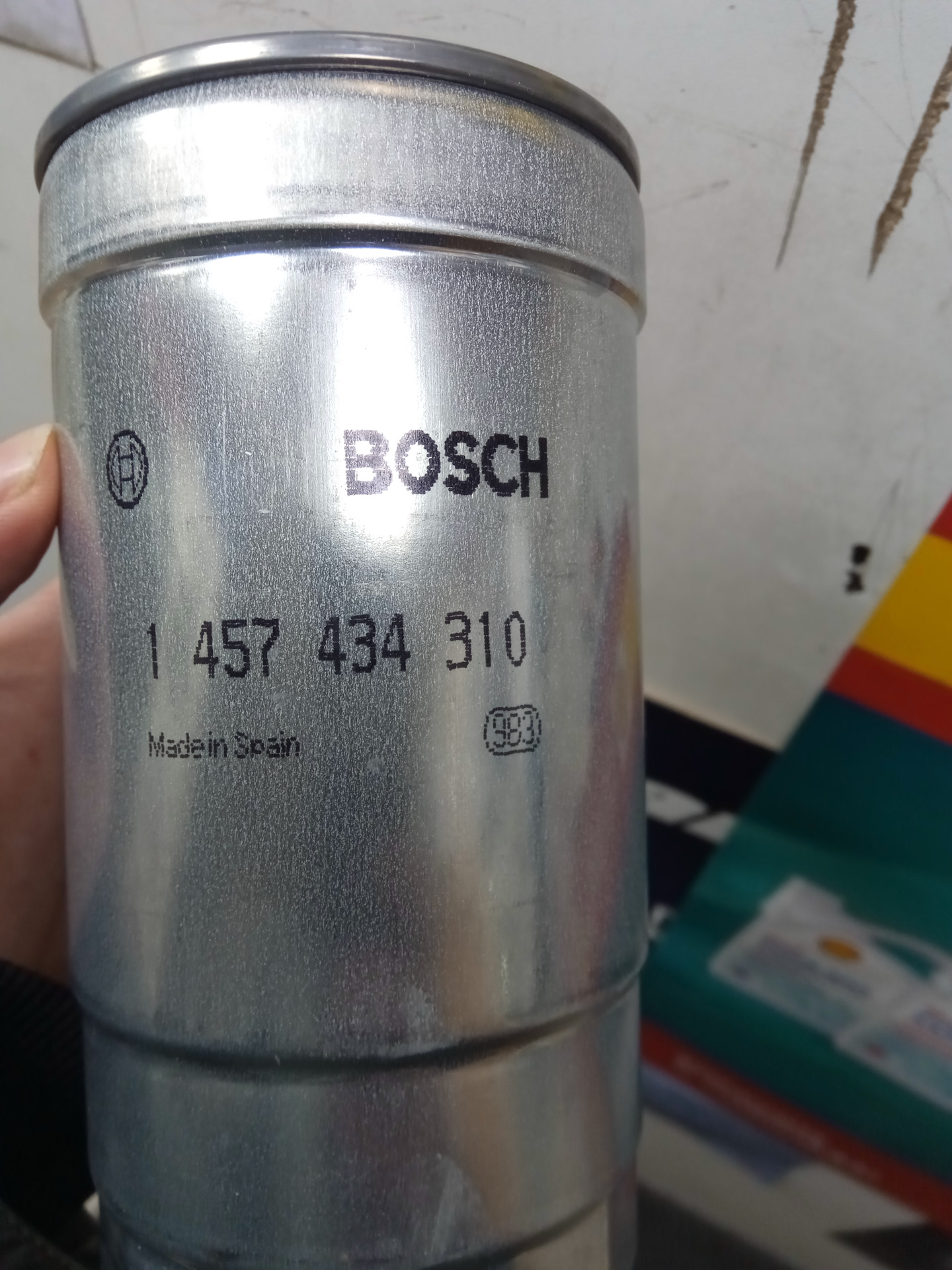

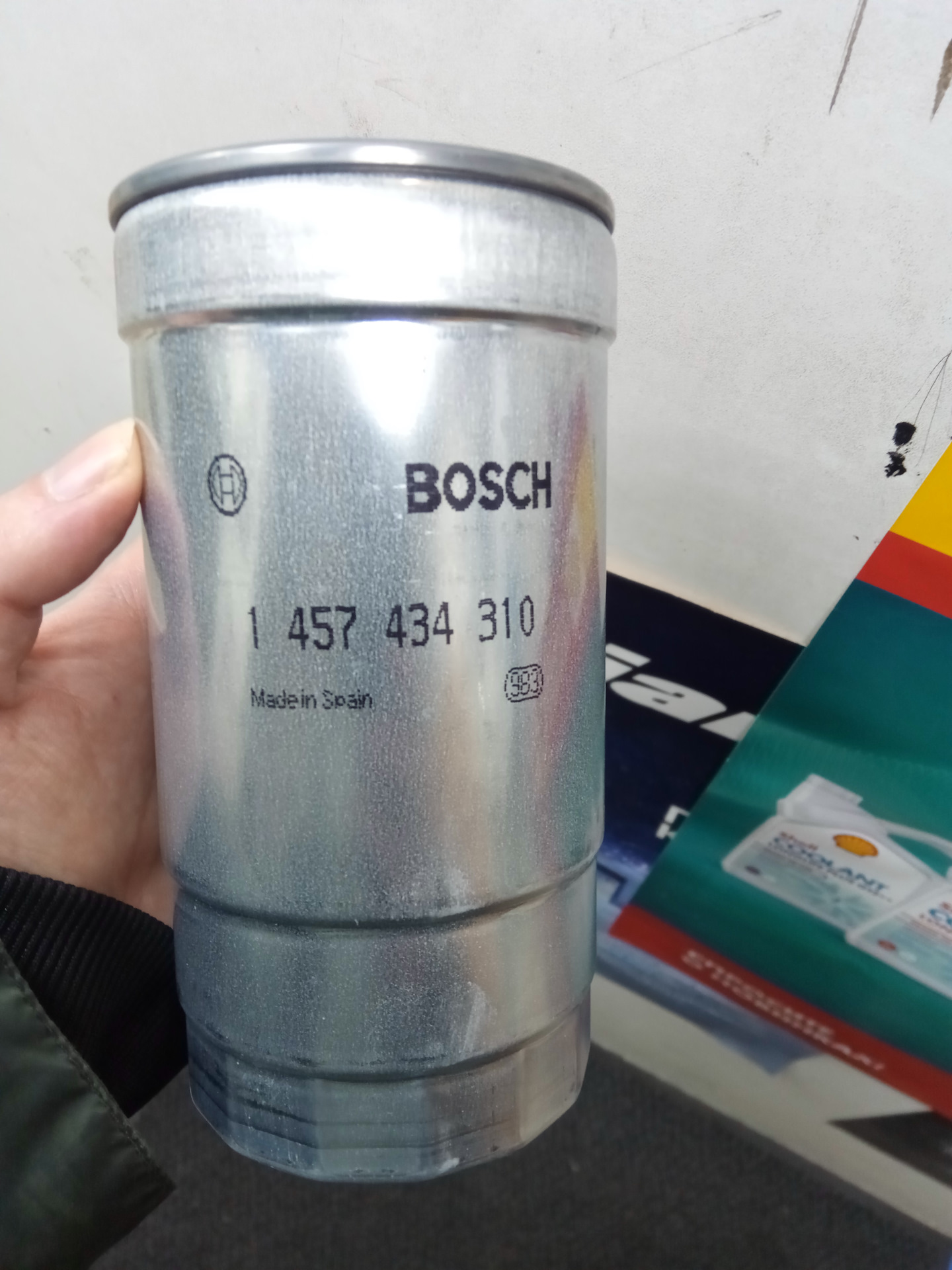

Маркировка кривая, точечная, типа dotwork и только с одной стороны. Рельефные изгибы стакана прямоугольные.По переметру внешней резинки есть только внутренний ободок, внешний отсутствует, крышка на вид крашенаякоробка была такая, но это фото не мое, взято из поисковика

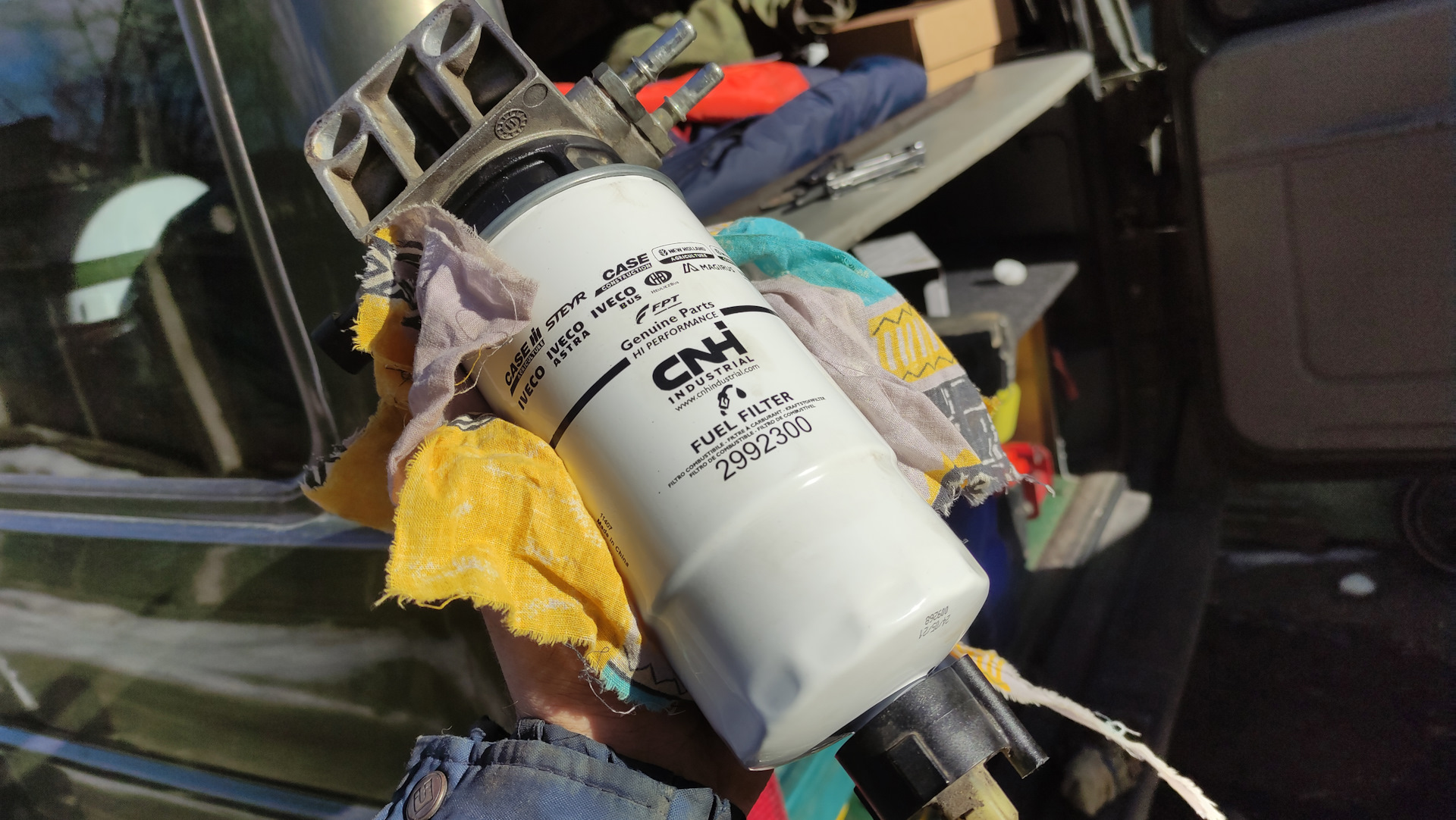

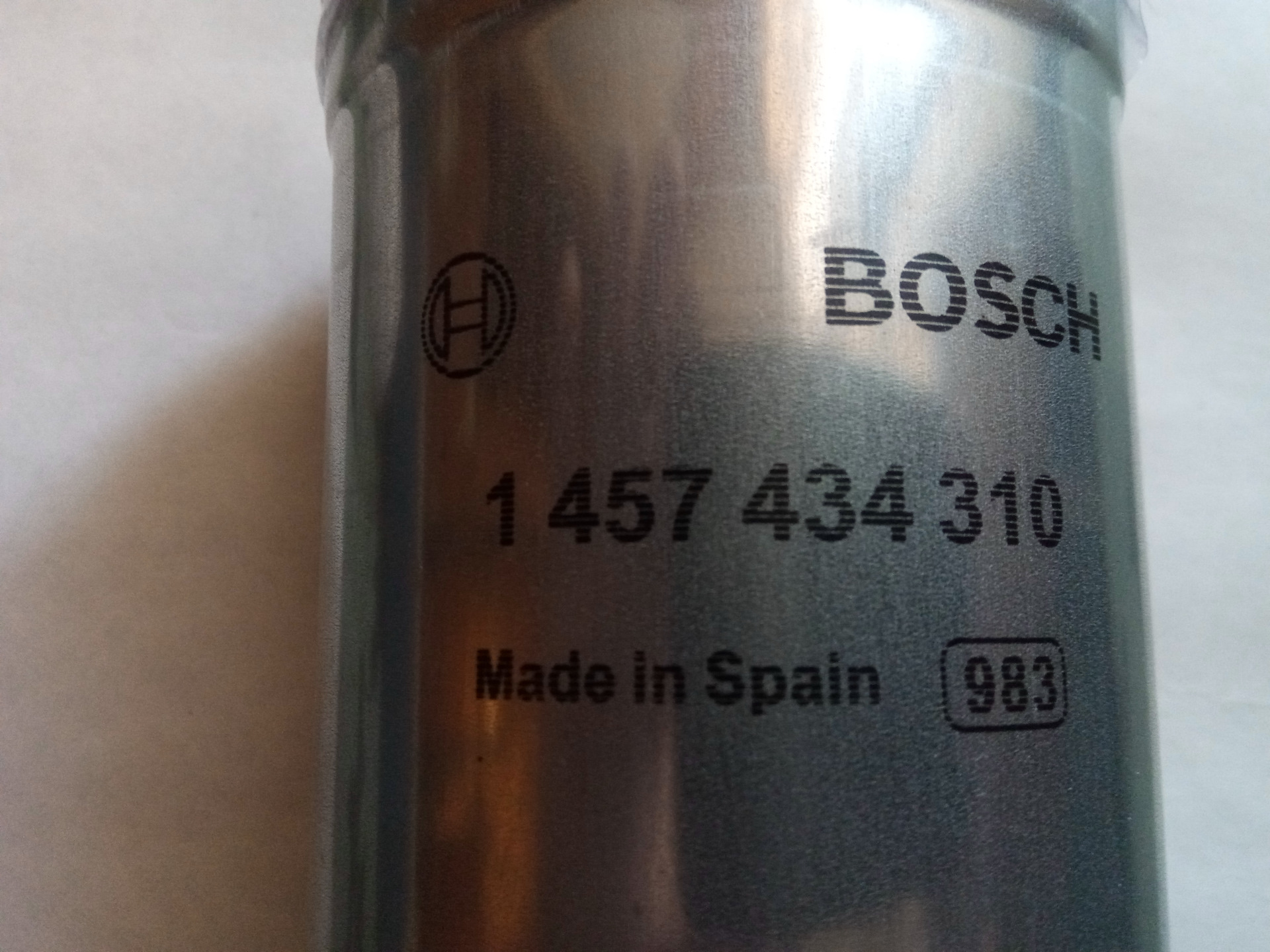

Далее фото купленого фильтра из другого магазина. С очень качественной маркировкой и точно такой же, как и установленный под капотом.

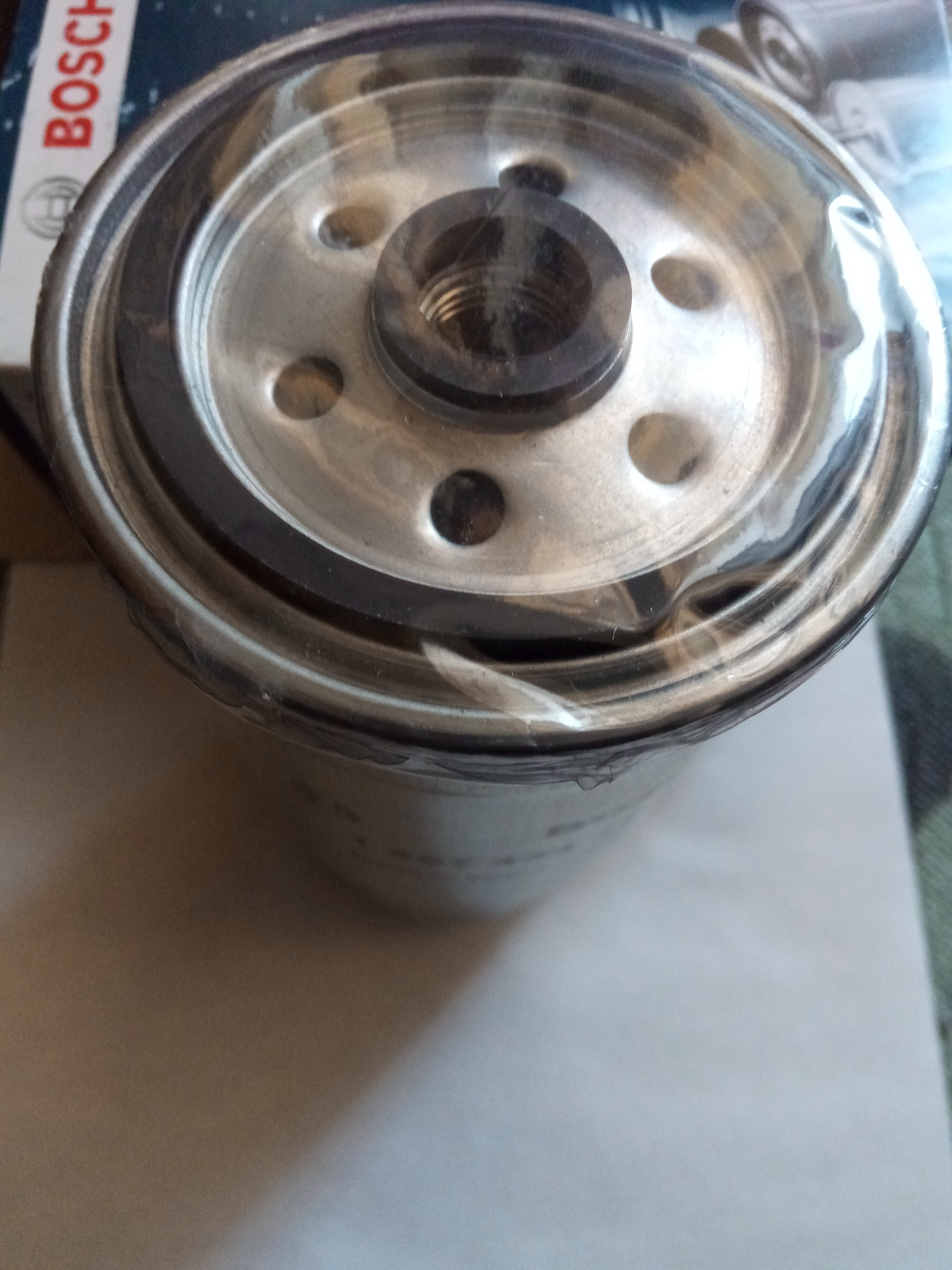

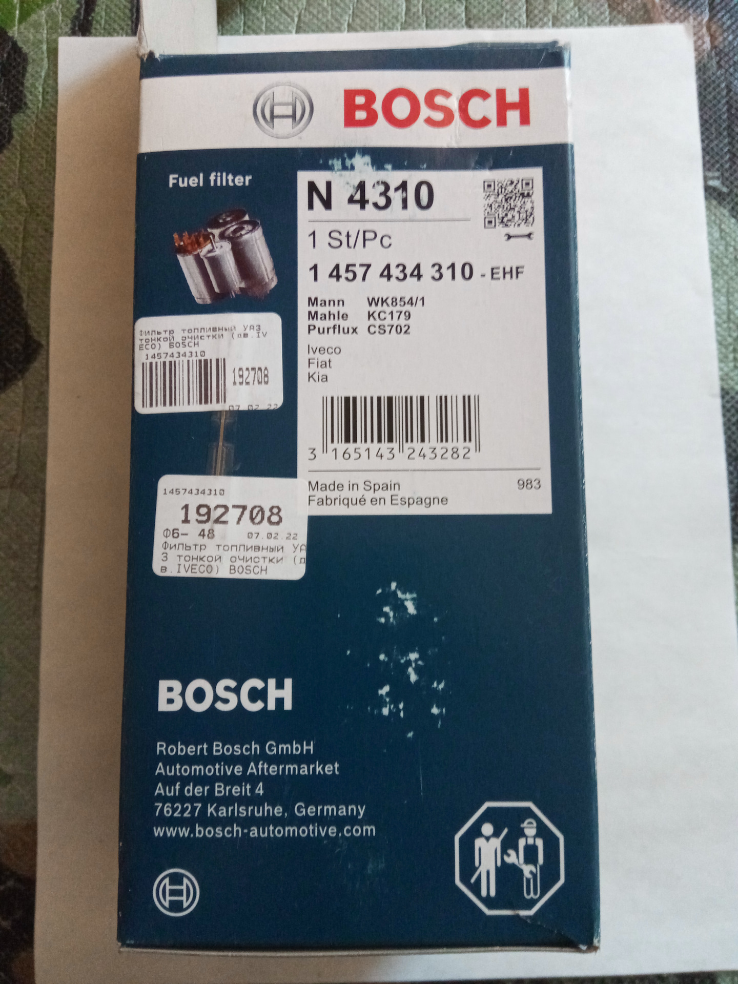

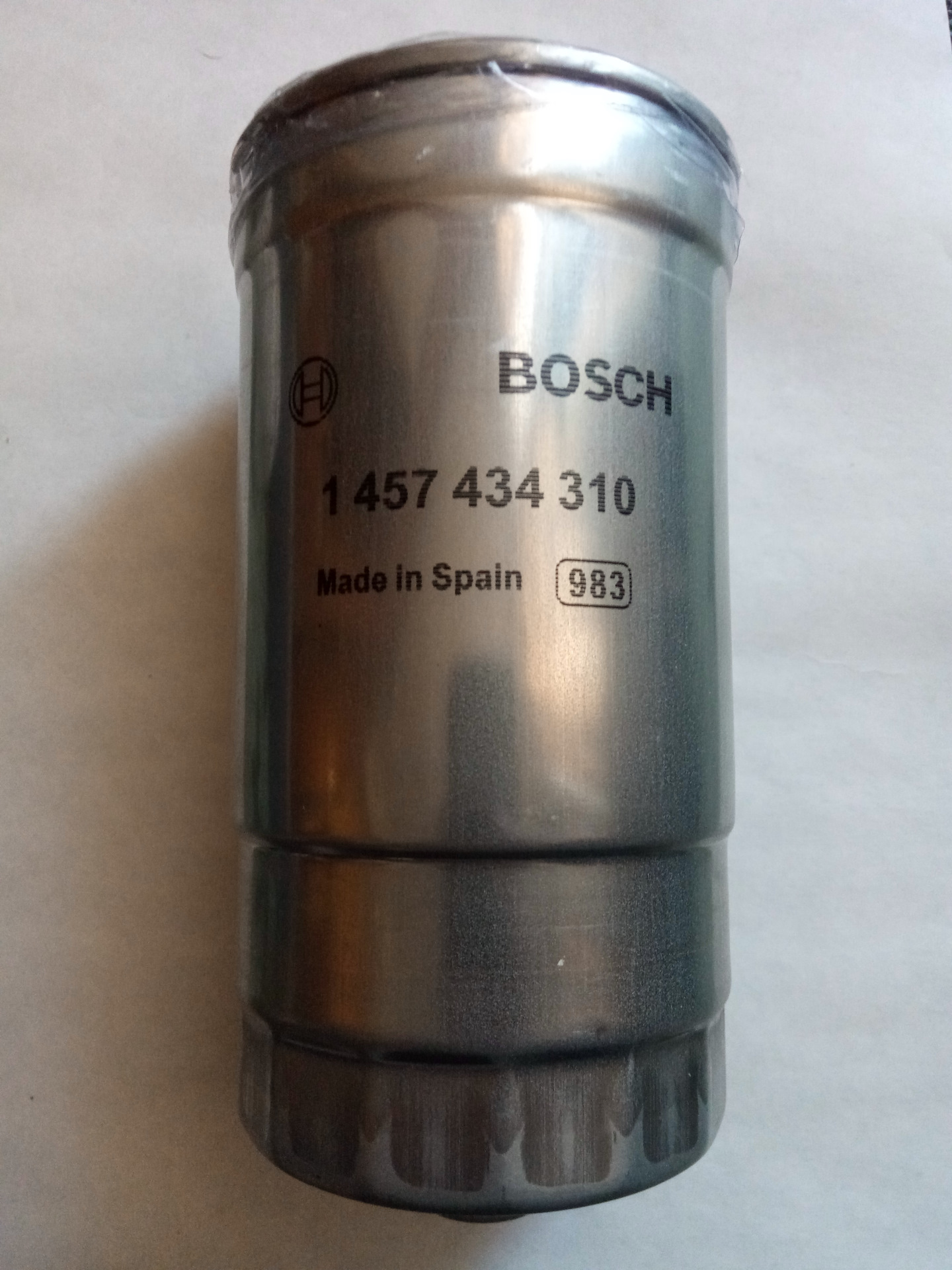

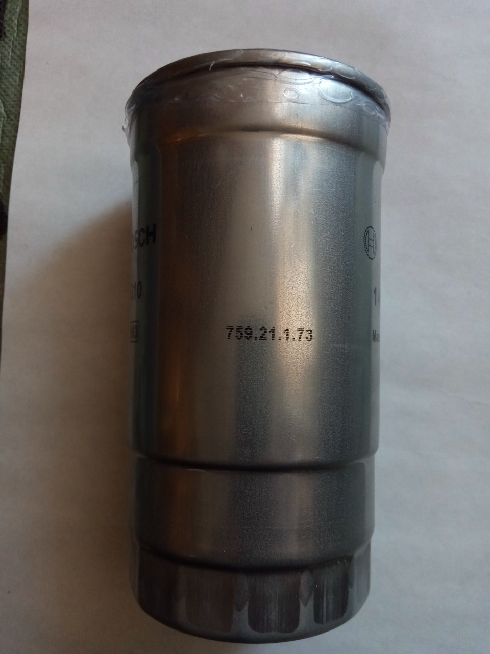

Рельефные изгибы стакана скругленные.Очень качественная маркировка штрихового типа.Сделана с обоих сторон, плюс какой-то дополнительный серийный номер.Верх фильтра запаян в пленку. По переметру внешней резинки есть четкие внешний и внутренний ободки, крышка оцинкованаКоробка.
Спасибо. Нашел внешние различия, добавил в описание к фото крышек. Так же заметил различия в форме стаканов, позже опишу. Сомнительный фильтр держал в руках пару минут только для фото. Что смог, то сфотографировал. Бумагу смотрел, кажется у него меньше складок и они толще, но это не точно. Хорошо сравнивать когда оба рядом. А значит, лучше брать с собой свой, если есть такая возможность.

Нужно смотреть нутро, там по швам, бумаге, краям отверстий безошибочно можно понять
