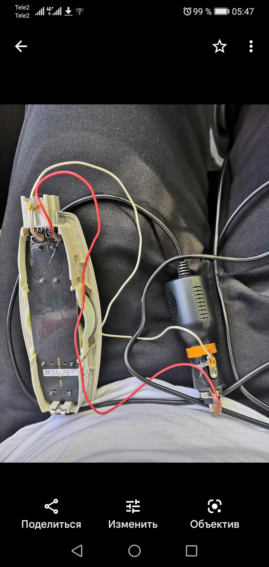

Суть данного модуля: Есть некий блок преобразователь с длинным кабелем для самого регистратора, далее сам модуль и на другом конце имеем 3 провода (Желтый, Красный, Черный)
Черный — Масса. ( Кидаем на любой болт который ввинчивается к кузову или металлу. )
Красный — Постоянный плюс 12в.
Желтый — Сигнальный, 12в подаются после включения зажигания.
Как выяснили что черный провод фиксируем на массу, желтый на зажигание, красный на постоянный плюс.
И так, как же это сделать, все очень просто и китайцы придумали все за нас.

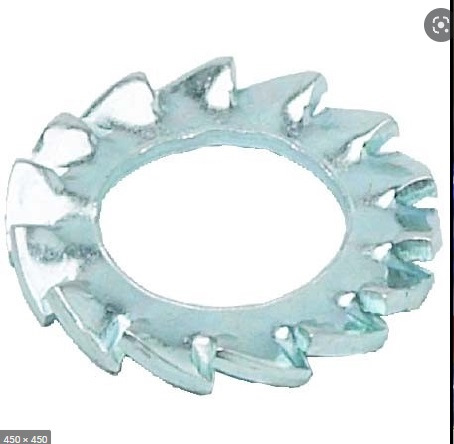

Клеммка колечко диаметр 6мм — 1шт.
Шайба звездочка м6 — 2шт.
Подготовим Kit:
Далее прокладываем кабель от точки регистратора до блока BCM, именно от регистратора, а не к нему (остатки кабеля легче скрутить у блока.)

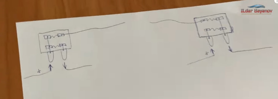

Вынимаем предохранитель №67 (Наш постоянный плюс, красный провод кита.) ВСТАВЛЯЕМ ЭТОТ ПРЕДОХРАНИТЕЛЬ БЛИЖЕ К НОЖКАМ В РАЗВЕТЛИТЕЛЬ. Он как защищал цепь в блоке так и будет.
В дальние 2 дырки втыкаем новый предохранитель, желательно если есть 2а, но их сложно найти, по этому ставим 5а. (Ток потребления регистратора до 2х ампер в основном.)
Вставляем наш разветлитель КРАСНЫЙ ПРОВОД КИТА на место где стоял предохранитель №67 это постоянные 12в. ПРОВОДОМ НАЛЕВО ОБЯЗАТЕЛЬНО, позже обьясню почему.
Далее ищем предохранитель №85 и делаем тоже самое, пред с блока ближе к ножкам, новый выше и вставляем ЖЕЛТЫЙ ПРОВОД КИТА туда где был пред №85 (Зажигание)

Сам сфоткать не могу, но нашел в интернете фотку, прямо под бордачком идет стальной усилитель труба, слева снизу в нее вкручен винт под 10 головку как раз м6, держит какую то пластмаску, нам пофиг, отворачиваем винт, кидаем шайбу звездочка, одеваем клемму, опять звездочка и этот бутерброд заворачиваем на место, теперь провод массы у нас закреплен к этой балке.
Обьясняю почему провод должен смотреть налево! судя по схеме ниже она от другой машины, у нас плюс должен быть справа. Если провод будет смотреть направо, то нагрузка от регистратора пойдет и на предохранитель ниже, и если первый пред перегорит, то и регистратор отключится, а если провод будет смотреть налево, то каждая цепь будет работать независимо и правильно.
Теперь втыкаем в регистратор шнур, проверяем, зажигание выключено, регистратор не работает, поворачиваем ключ, регистратор с нами здоровается. Значит мы все сделали правильно. Изолентой, стяжками, чем угодно привязываем остатки шнура и блок к этой же железной балке. Настраиваем в регистраторе режим парковки и радуемся. Теперь если ночью в вас кто нибудь вьехал, сработал датчик удара регистратора и он включается и пишет 1 минуту. Так можно увидить номера того, кто вьехал и удрал, в гаи скорее всего такое видео не поможет, ибо не видно самого удара, но сопоставив повреждения эскпертизой, вполне можно наказать виновника. Если помог, ставим лайкусики, ах да, мой регистратор 70mai a800s с задней камерой) полный комплект, регистратор, задняя камера, кит, флешка 128гб обошлись мне в 10500 рублей с купонами продавца со скидкой в 2000. Покупал в феврале 2021 года на али в официальном магазине 70mai.
ВАЖНО! Если вы рукопоп или сами себе не доверяете, обратитесь к электрику, я никому не навязываю данную схему подключения, просто делюсь как сделал я и еще пару человек точно! Мой пробег на данной схеме 3 месяца, ничего не греется, все работает исправно.

Подскажите если как на видео у Китайцев подключать к ноге предохранителя провод, то на какую ногу?!
Не понял вопроса, если провод примотать к ноге преда? Мультиметром выяснить на каком контакте есть +, а на каком нет.
Примотать провод на плюс или минус?!
Извините, а то в лс вам не написать
Колхозят без этих разветлителей предов, вынимуют пред, прозванивают мультиком где плюс, на какой ноге, к той ноге и приматывают там где при вытащеном преде нет плюса, что бы если он сгорел, провод обесточился

За, ем использовать два разветвителя? Достаточно одного, кольца и розетки.
Увидел, блочек же хитрый, понял.
