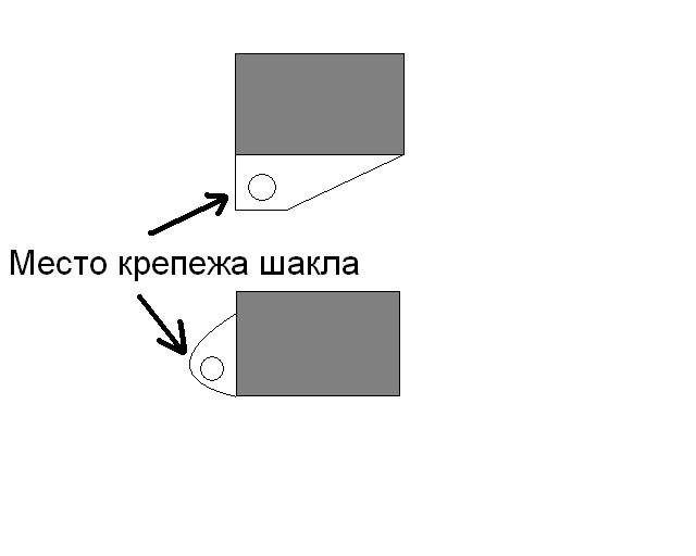

Прикидывали геометрию, появилась мысль что надо переносить шаклы выше, иначе буду очень часто цеплять везде и всюду при штурмовании косогора, опять же основная проблема. что шаклы постоянно будут окунаться в гумно и забиваться, хотя опять же эстетика (устоявшаяся практика) хочет чтоб он был снизу

Очень верные мысли тем более что свес у нас с тобой и так не малый=)
шакл будет снизу, прикинули, открыли чертёж, максимально всё поджали
Здравая мысль, в плане надежности будет одинаково — что снизу, что спереди.

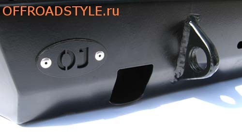

фото прикрепил как примерно выглядит у OJ на патриотовском бампере.
И смотрится хорошо, только смущает такой маленький сварной шов, хотя если снизу крепить — шов все равно не больше будет)
это будет элемент крепежа к раме который выпустим сквозь бампер, то есть по сути дёргать будем за раму без лишних сварочных движений.
