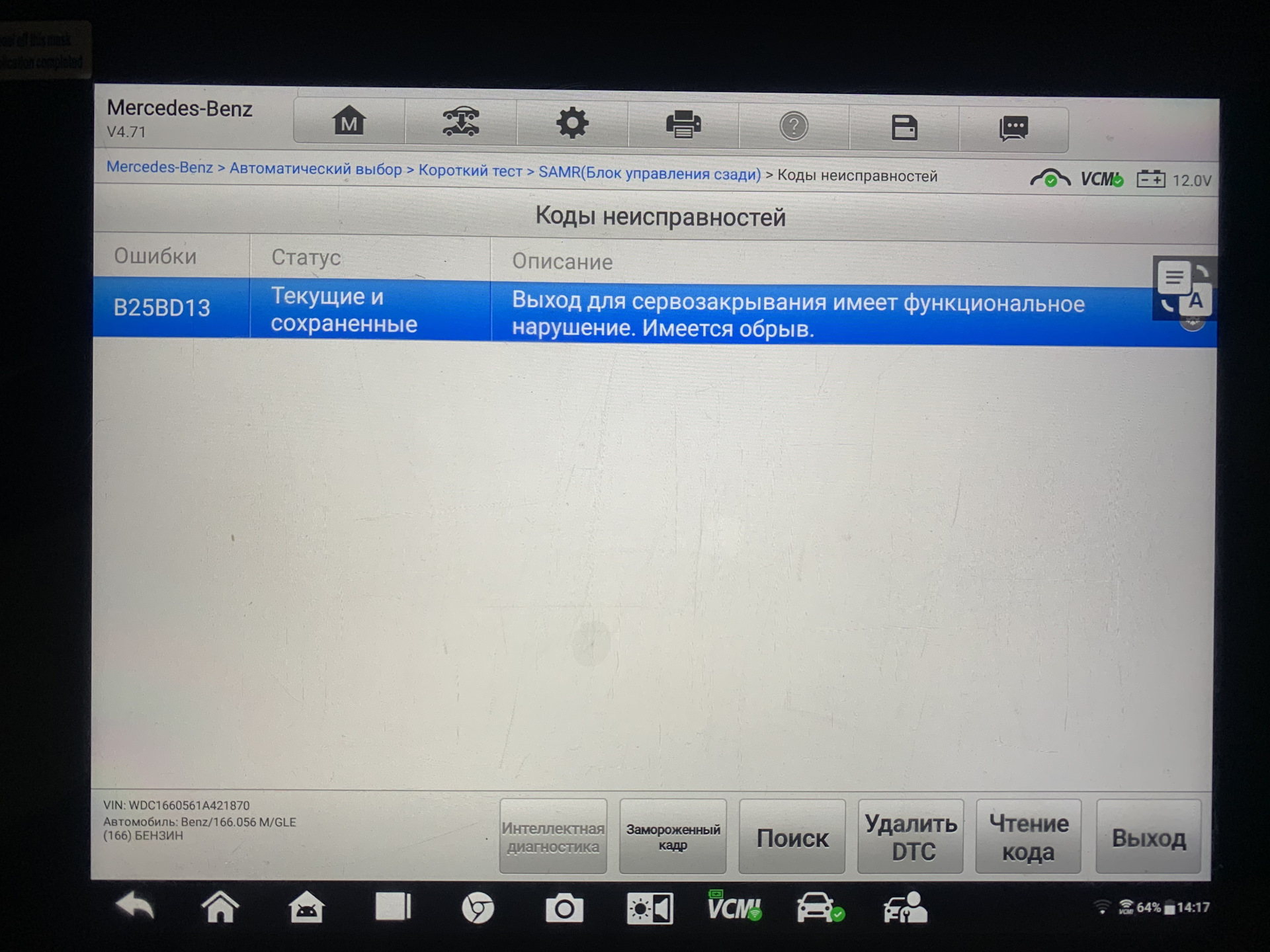

Подключи сканер, ошибка B25BD13 Выход для сервозакрывания имеет функцию нарушения.

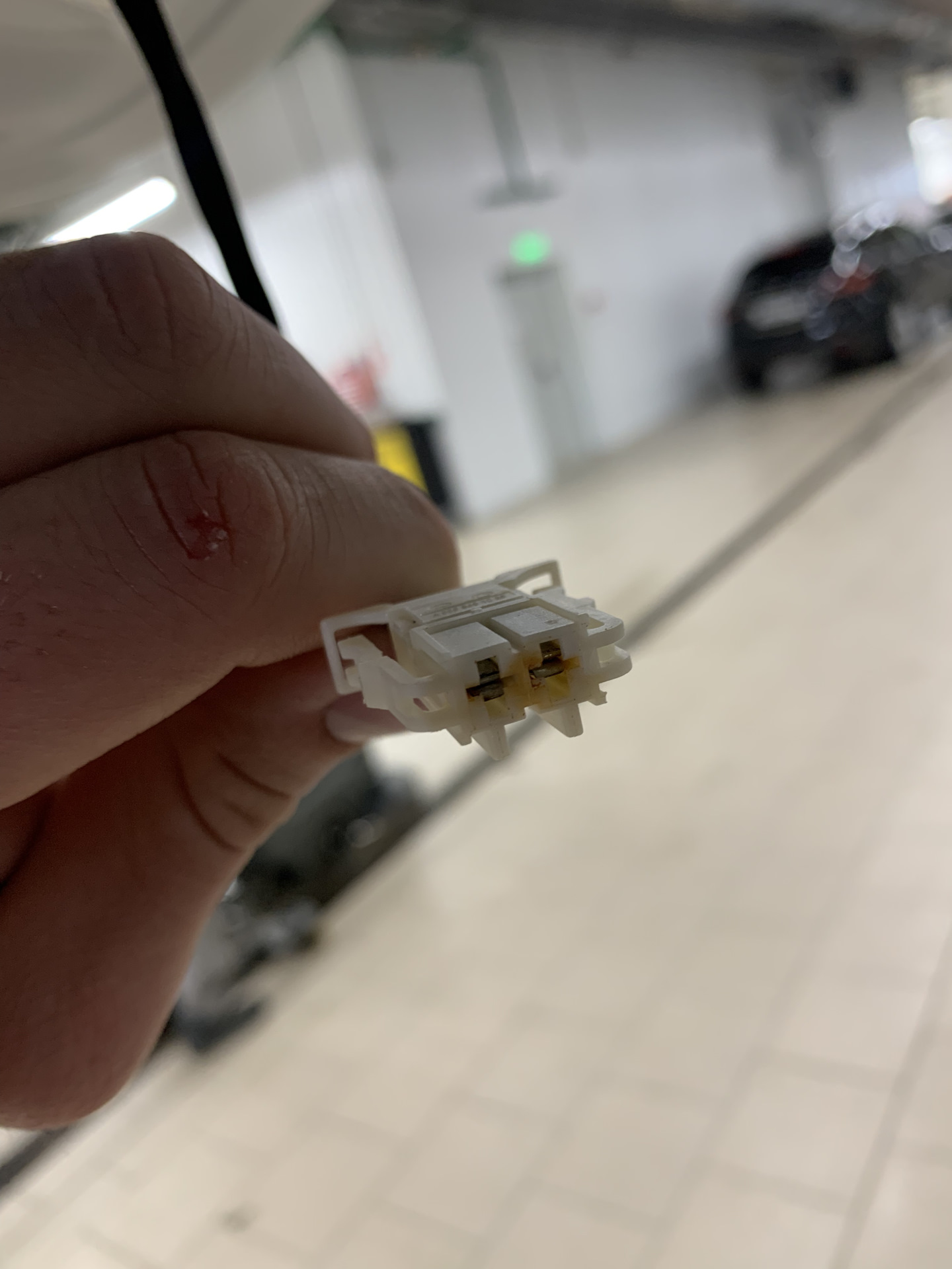

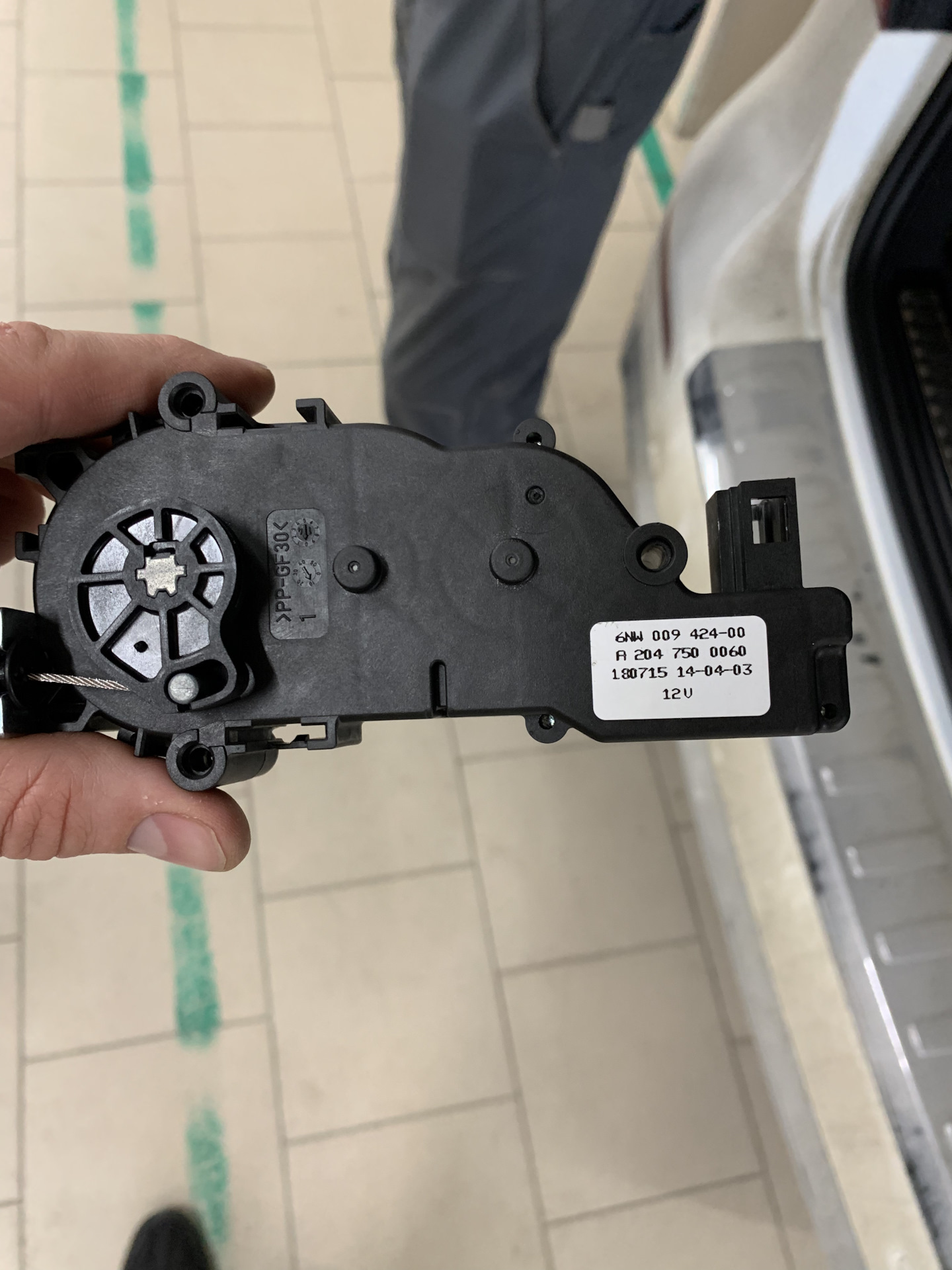

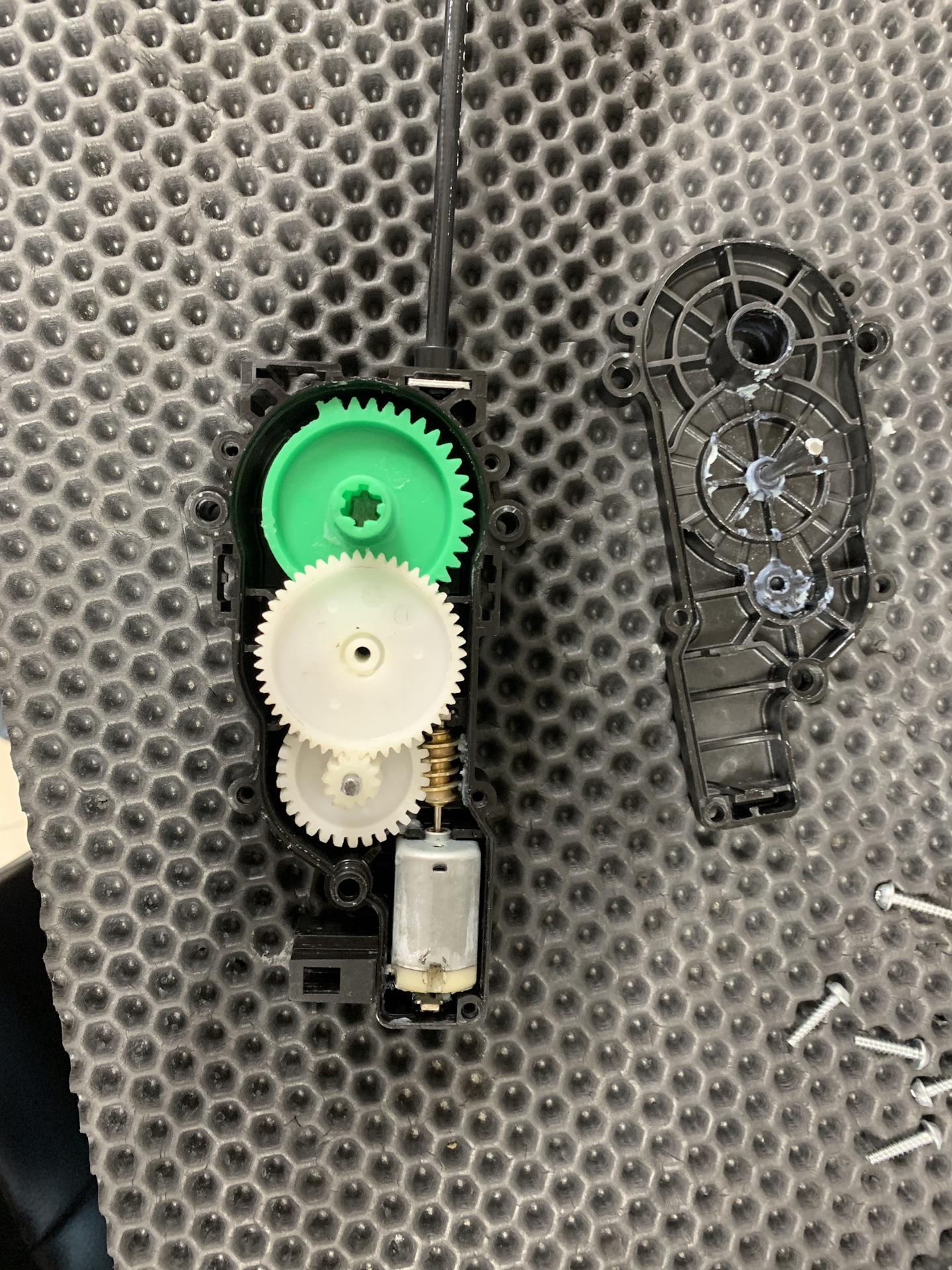

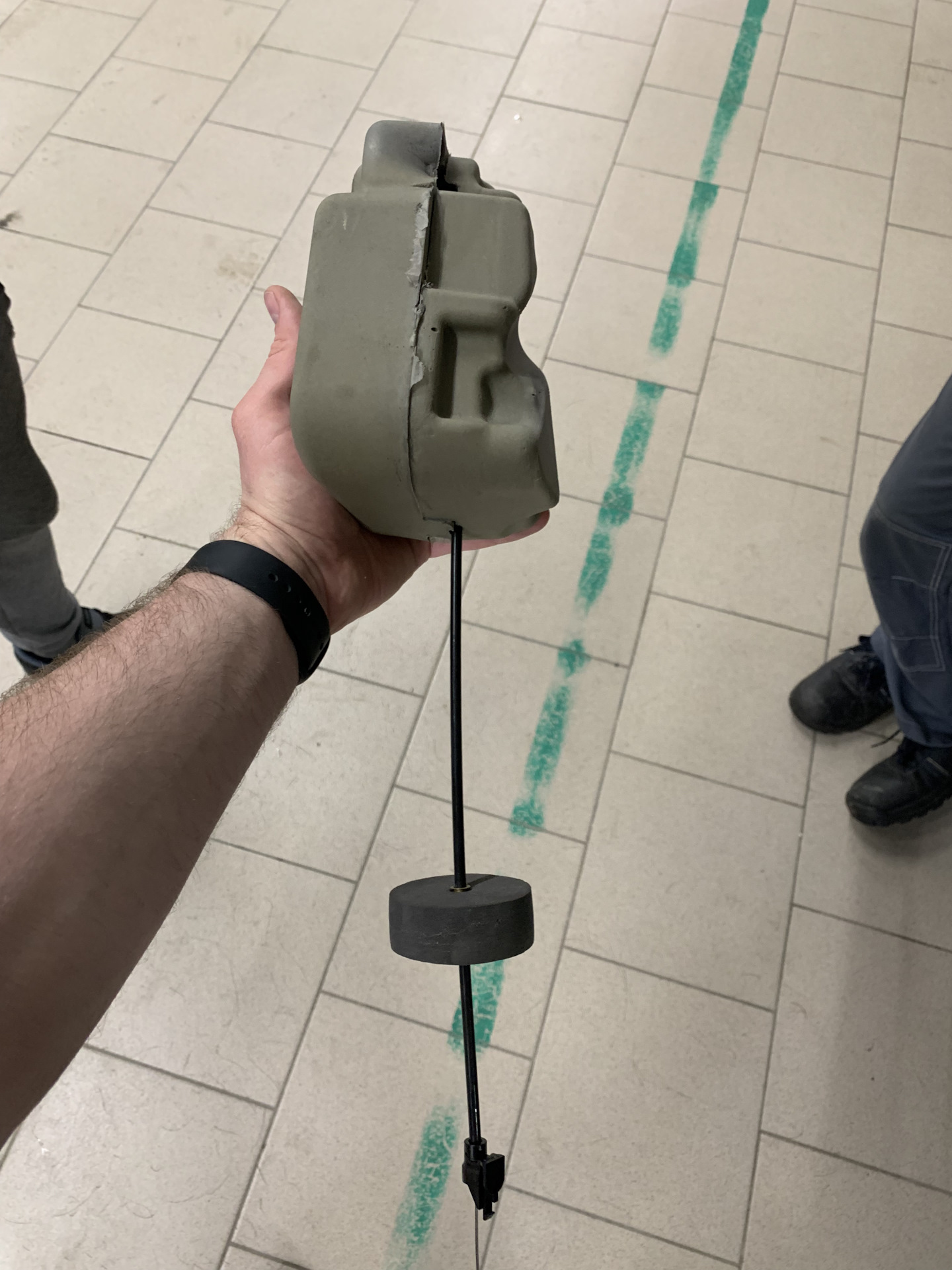

Питание приходи на мотор, а мотор молчит. Данный привод находится в крышке багажника в левой части по ходу движения авто. И расположен так что конденсат который собирается на крышке багажника стекает прям в разъём фишки и уже дальше в сам моторчик…

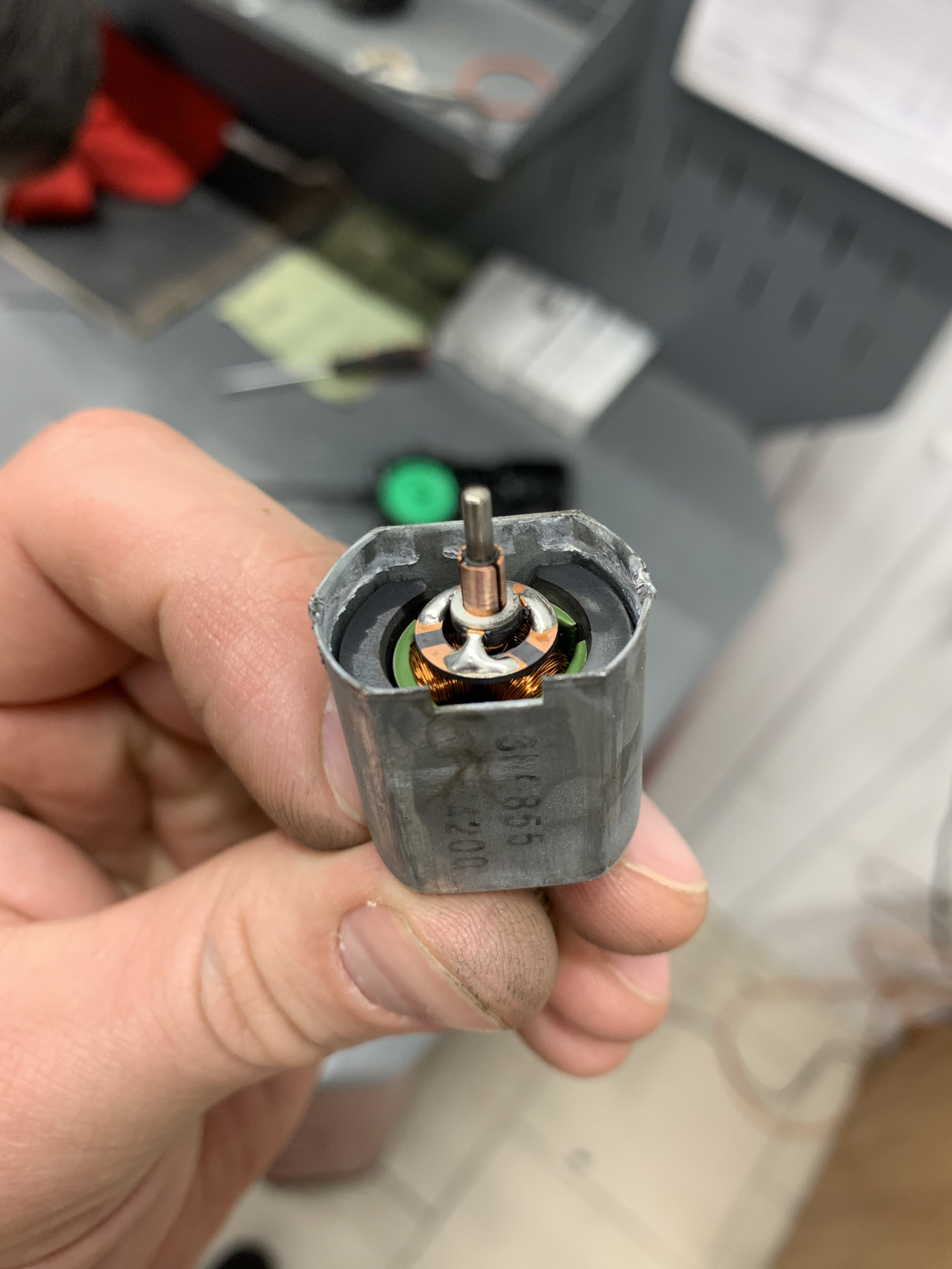

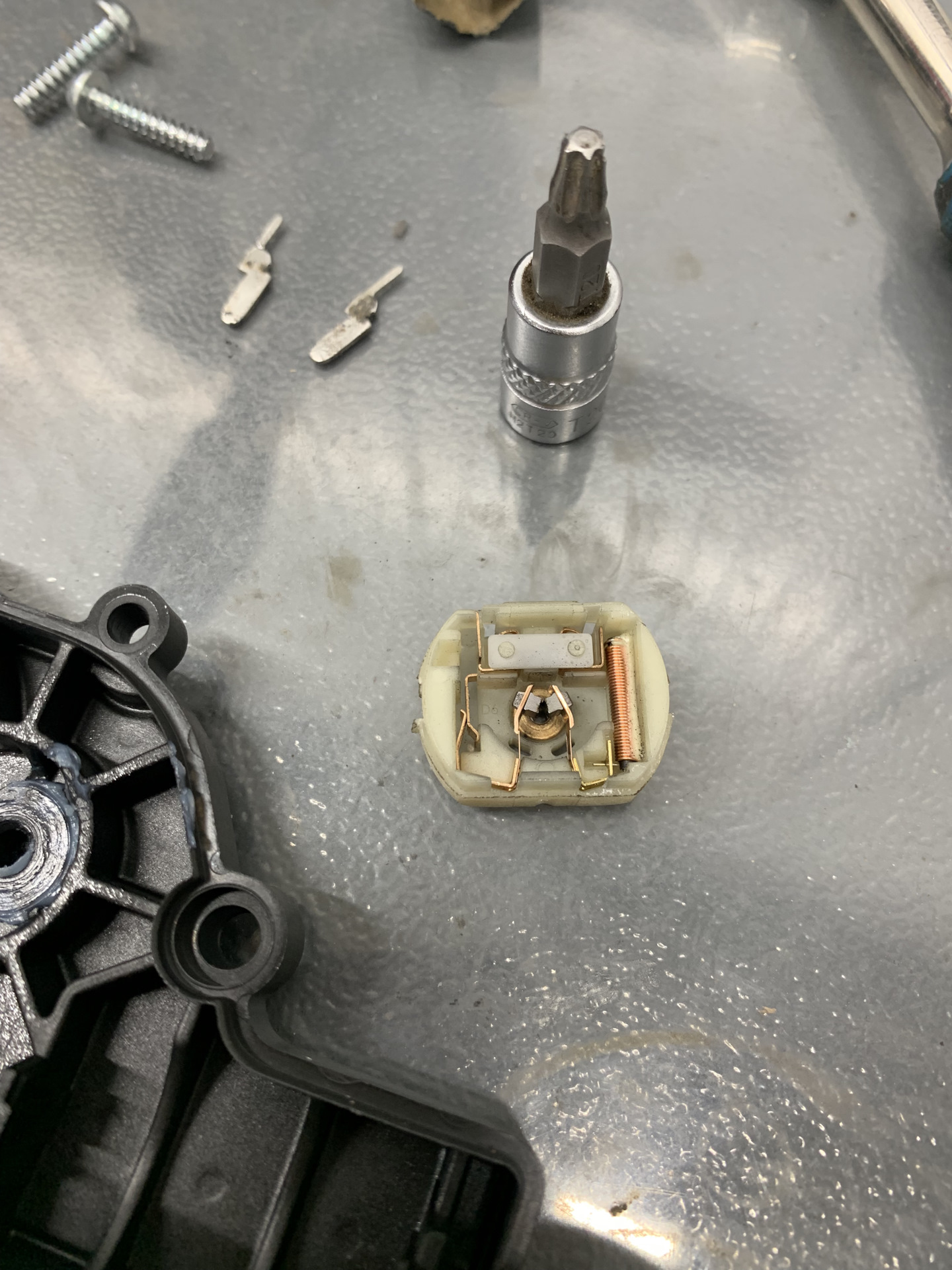

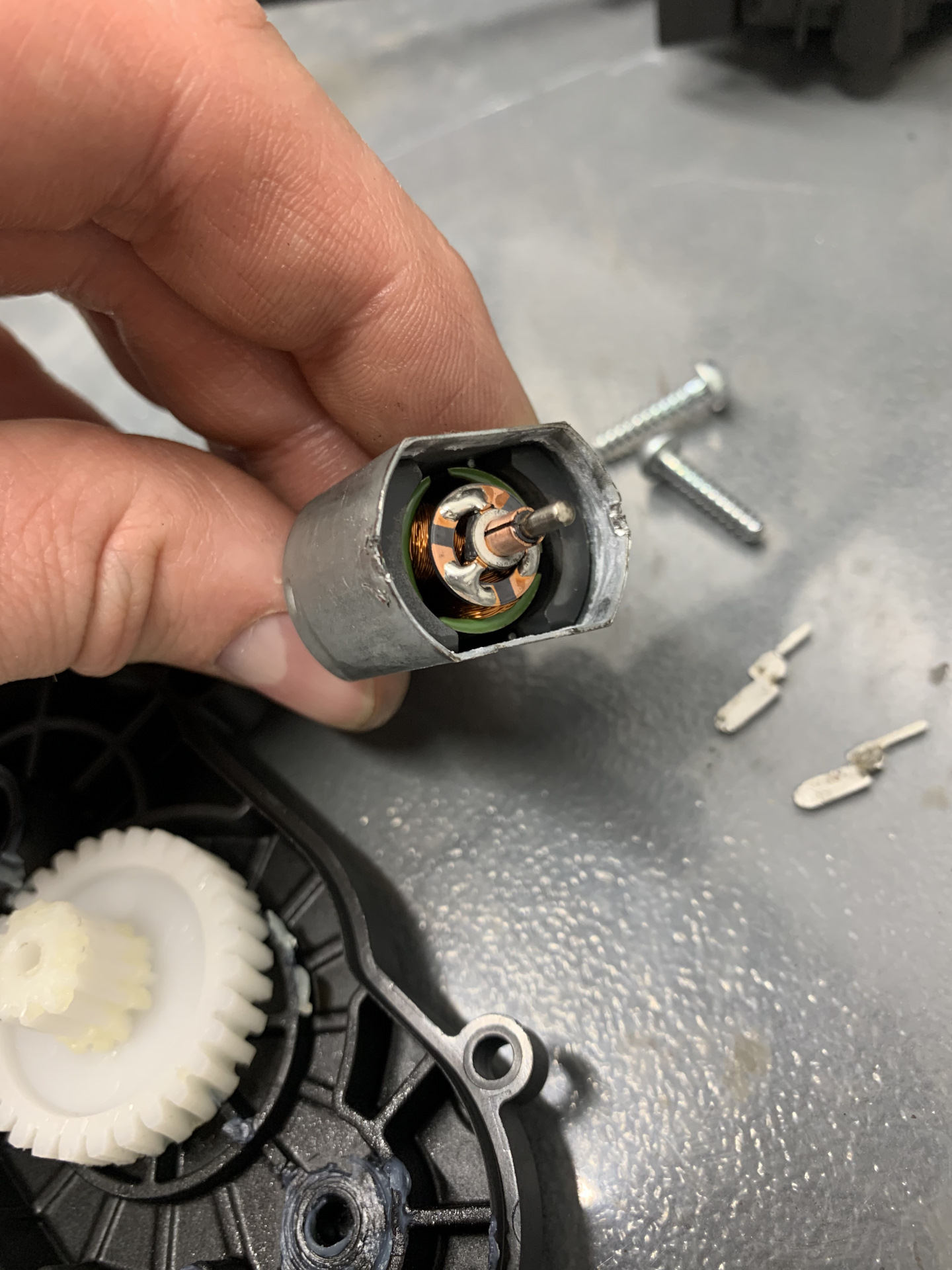

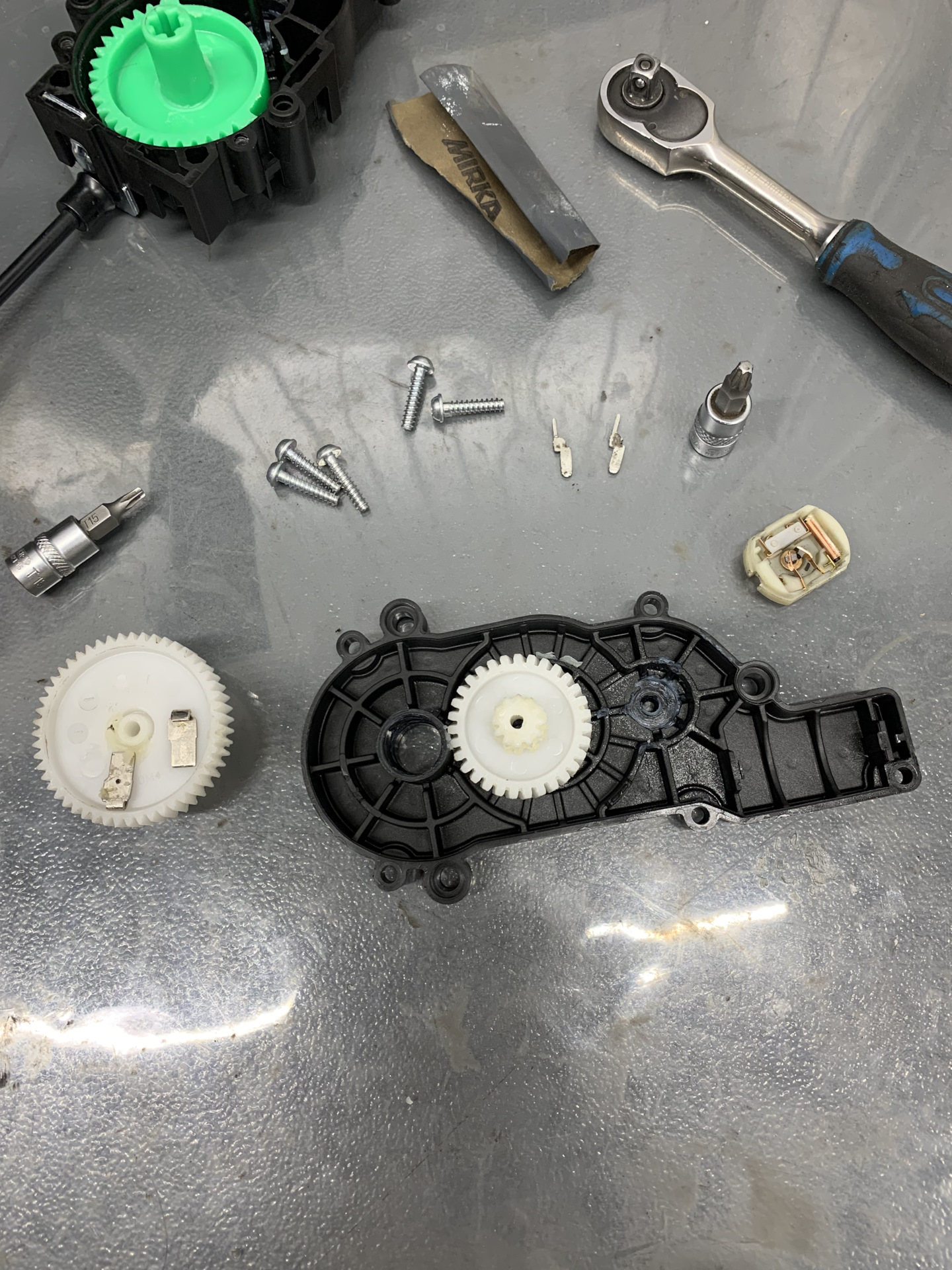

Разобрав привод столкнулись с тем что моторчик так легко от туда не вынимается, нагрели контакты и аккуратно их демонтировали из пластины, в моторчик они заходят свободно и держится только на контактах. В моём случае пропаяли на роторе и на щёточном узлу контакты и все заработало, и так же моторчик был весь в белом налёте.

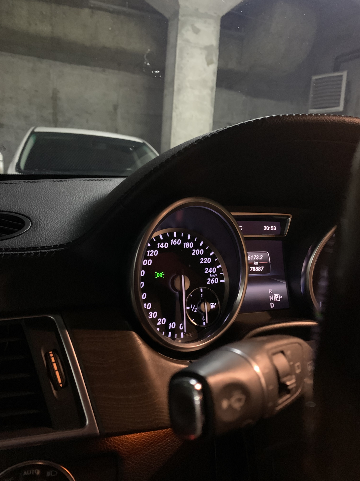

Все обратно собрали, все заработало.
Покатался неделю, после мойки опять крышка не закрылась… сразу разобрал обшивку достал привод, подал на него питание он работает, проверить приходит питание или нет не было под рукой чем проверить, но ошибка висит. Все собрал обратно, приехал домой поставил, утром вышел специально проверить, открыл багажник, закрываться стал я его рукой чуть придержала создав имитацию что багажник полон вещей и все работает доводчик дотягивает 😀.
