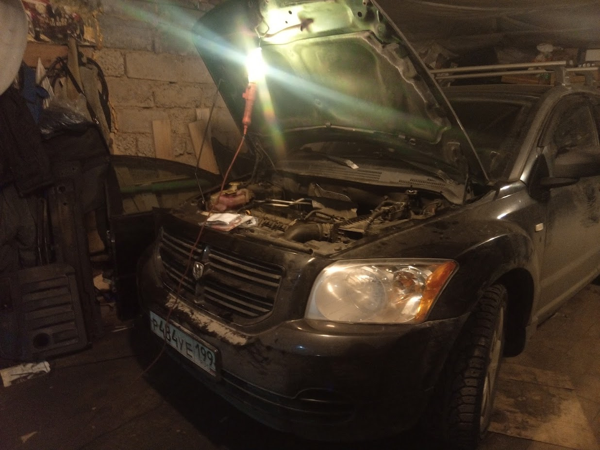

…После замены помпы по пути домой через 5-7км внезапно начинает моргать красная лампа давления масла.
Остановившись, проверив наличие течей масла, шумов двигателя, посоветовавшись с Гараж9, с учетом пустых ночных дорог решил двигаться домой и там уже разбираться.
Благополучно добравшись до дома я стал рассуждать о возможных причинах произошедшего.

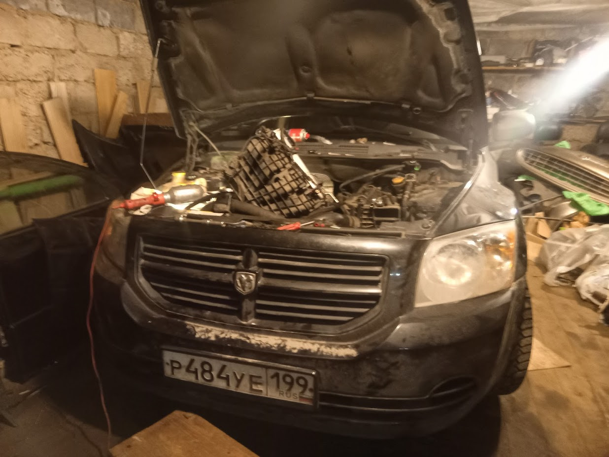

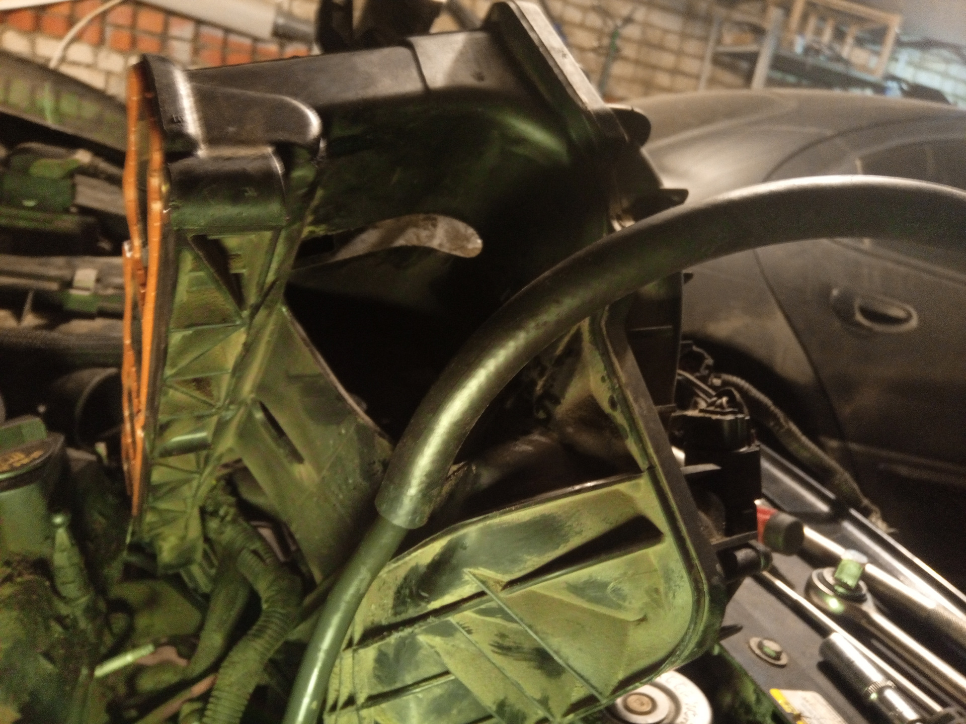

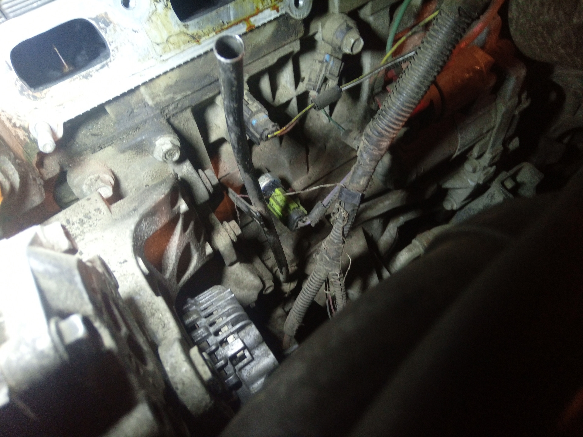

Чтобы исключить лишние неожиданности взял оригинальный датчик, для замены которого докупил ещё прокладку впуска. А меняется этот датчик здесь !@#$%^ как хреново, особенно в сравнении с более старыми мопарами:
было необходимо отключить все датчики гбц, форсунки, открутить впуск, и, в отличии от JS, в котором можно целиком залезть между радиатором и впуском, здесь необходимо переломать обе руки в 5ти местах для гибкости, исхитриться отодвинуть верхний патрубок охлаждения и одновременно вытягивать и жонглировать впускным коллектором, в при этом ничего не оторвав и не сломав.
Многочисленные отчеты на драйве уже по классике выглядят как "снял коллектор, поставил датчик, доволен". Мне же первый раз для снятия потребовалось около 3х часов.
Самым нужным инструментом для меня стал телескопический магнит: постоянно улетали гайки и болты в недры.

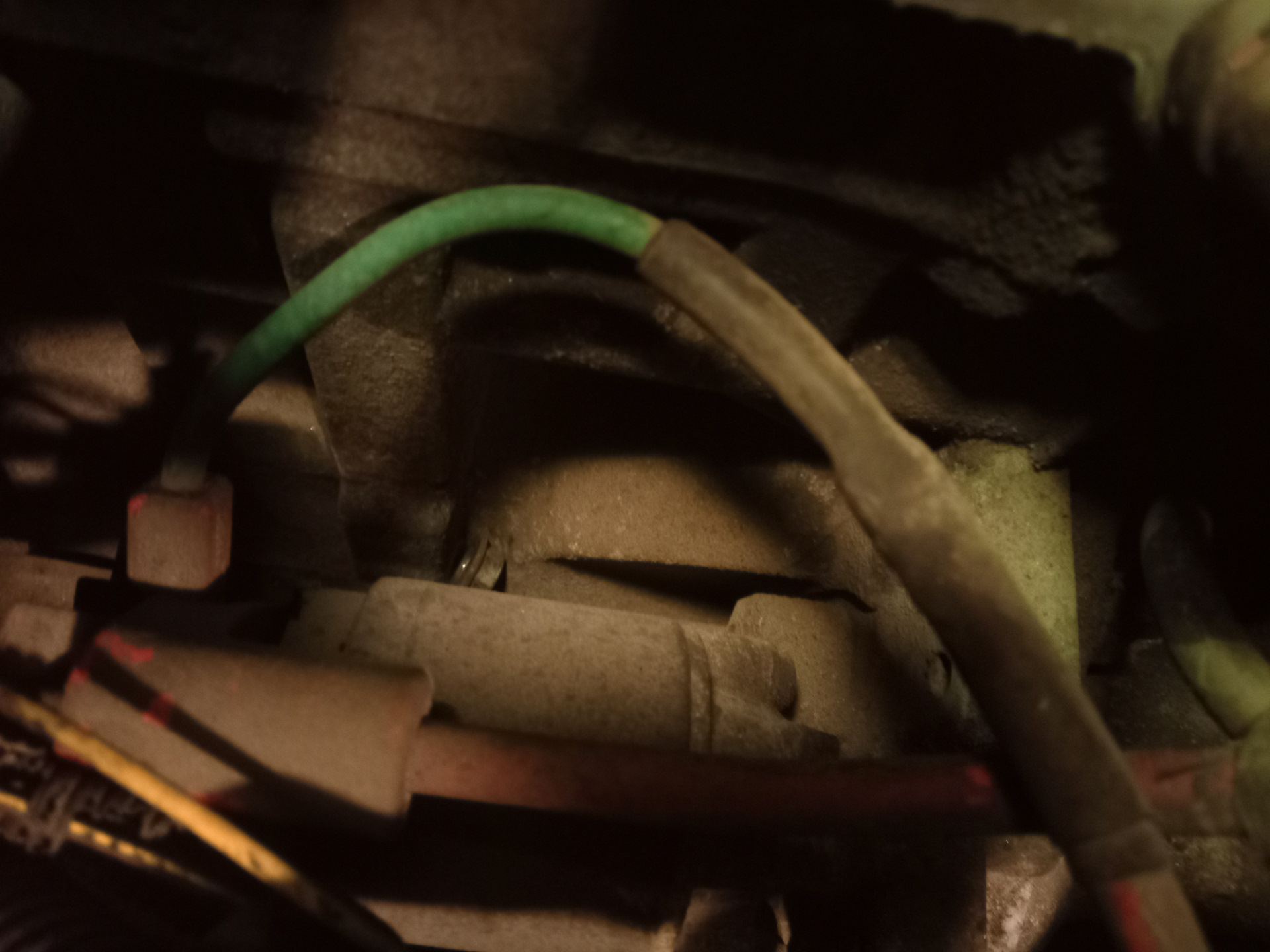

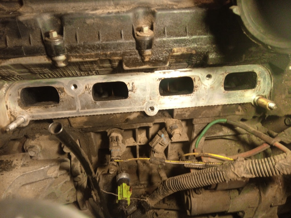

К моему удивлению, старый датчик не был залит маслом как это обычно бывает,
но я его заменил.

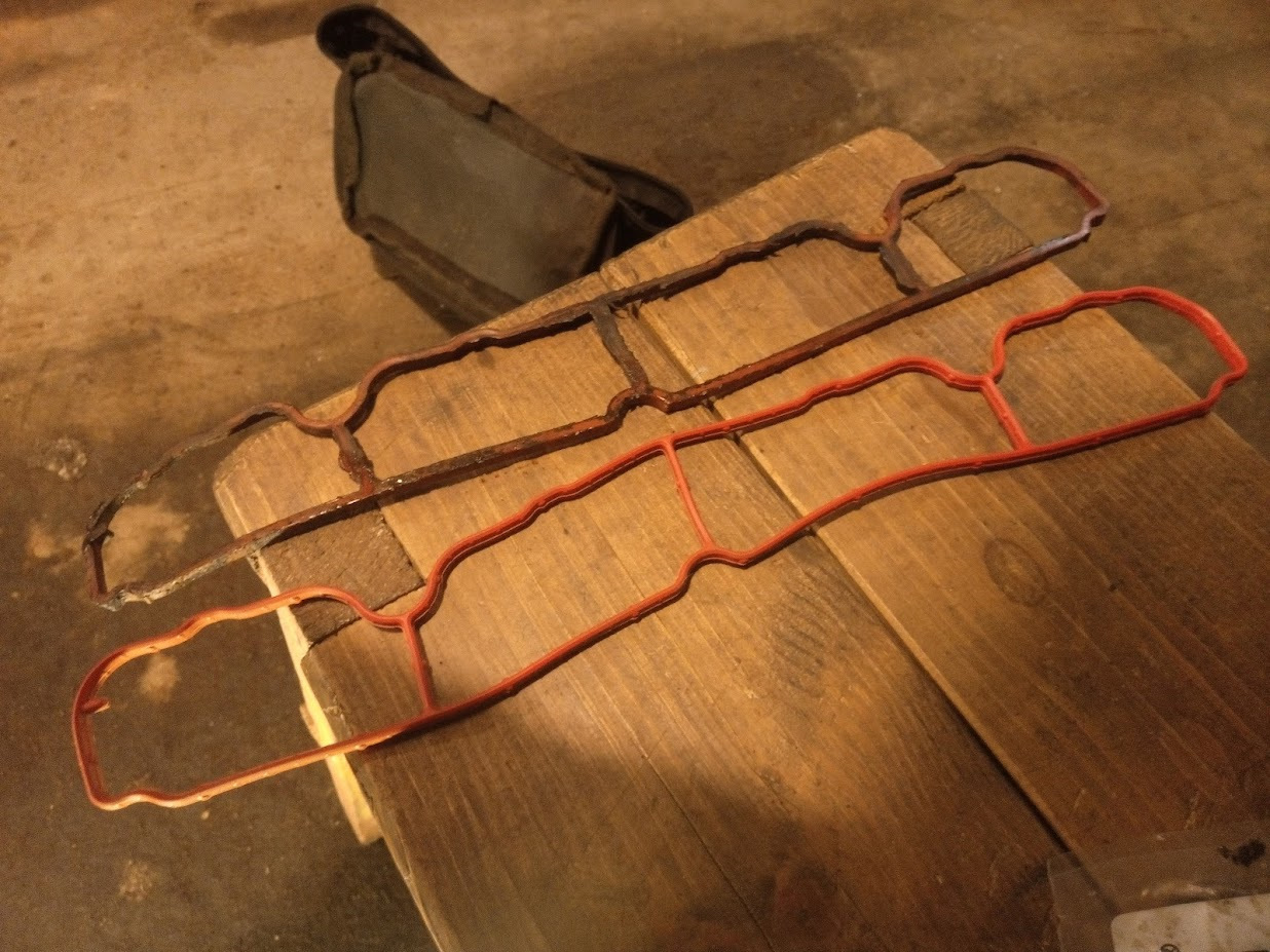

Далее промыл и продул впуск,
установил новую прокладку и собрал обратно.

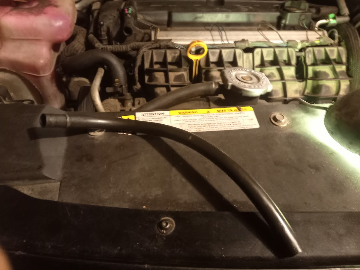

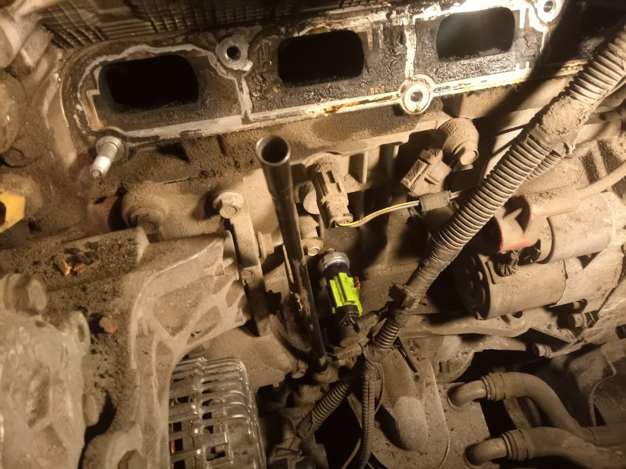

Оказалось, что я сломал металлопластиковую трубку вентиляции газов на впуске, что вызвало P2173.
Для её восстановления докупил масло-стойкий 10мм шланг, для её установки второй раз снял/поставил впуск.
Проблема с лампой дросселя пропала, двигатель прогрелся 25мин, лампа давления масла не горела.

Посоветовавшись в очередной раз с Лёхой, я в 3ий раз снял/поставил впуск для промывки и продувки разъёмов, а также для проверки проводки, проблем с которой не обнаружил.

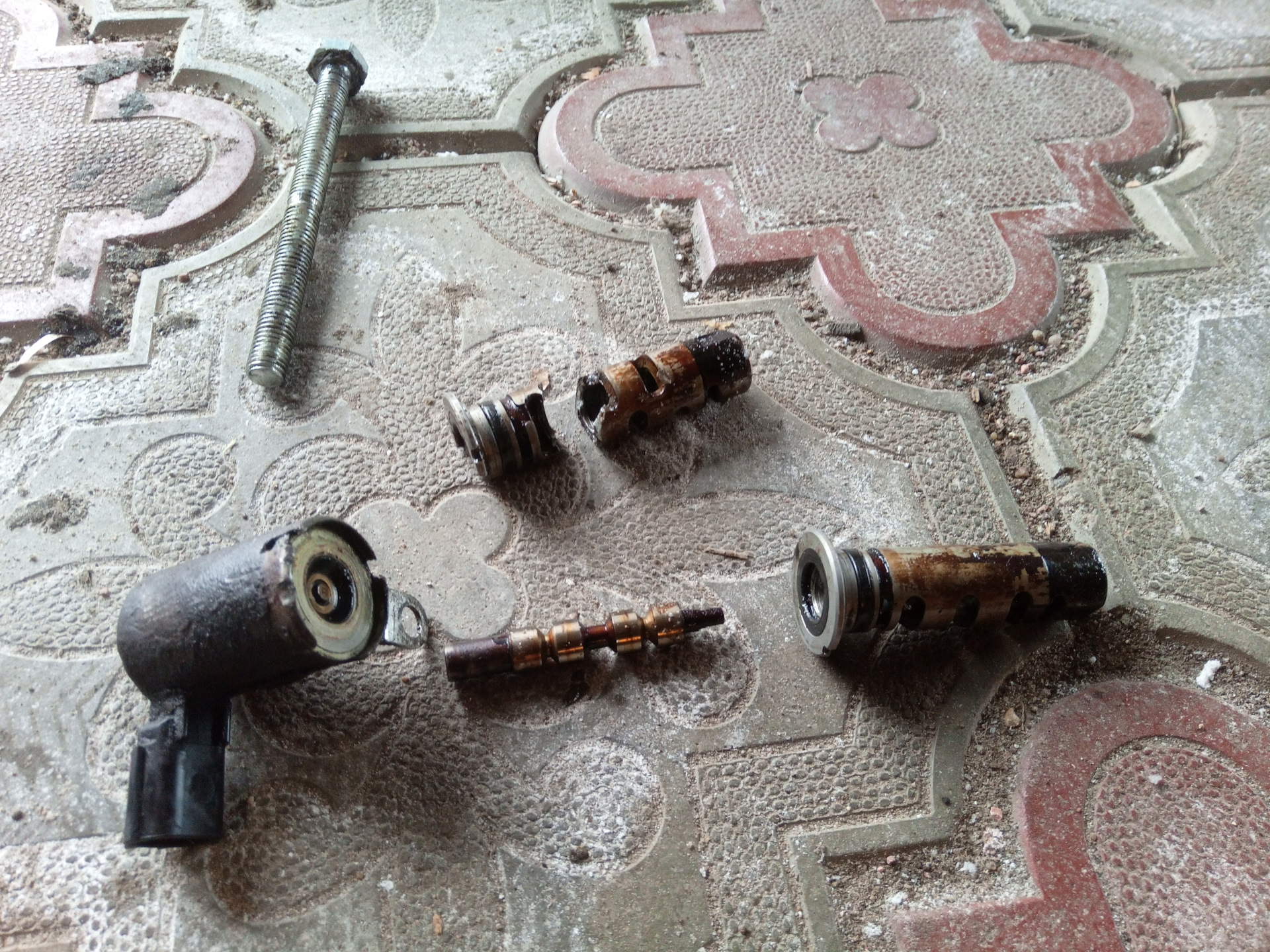

Зато выяснилось, что эти клапана физически одинаковые практически на большинстве современного vvt-автопарка, отличаясь только крепежным ухом. Поэтому, благодаря отзывам владельцев Toyota (которые не ломаются) решил их заменить самостоятельно. Посмотрев на сдубарухнувшие цены, взял недорогие датчики из ветки лансеров.
При снятии первого клапана я оторвал сервомотор от сердцевины клапана, которая осталась в гбц.
При снятии второго клапана не смотря на все мои старания произошло тоже самое. Для изъятия остатков клапана из гбц взял болт M10 и частично вкрутил внутрь, далее при помощи монтажки и молотка начал их изымать…
Однако, нервов моих уже не хватило и обратился за помощью в гараж9)
Остатки старых клапанов были благополучно извлечены, новые клапана установлены,

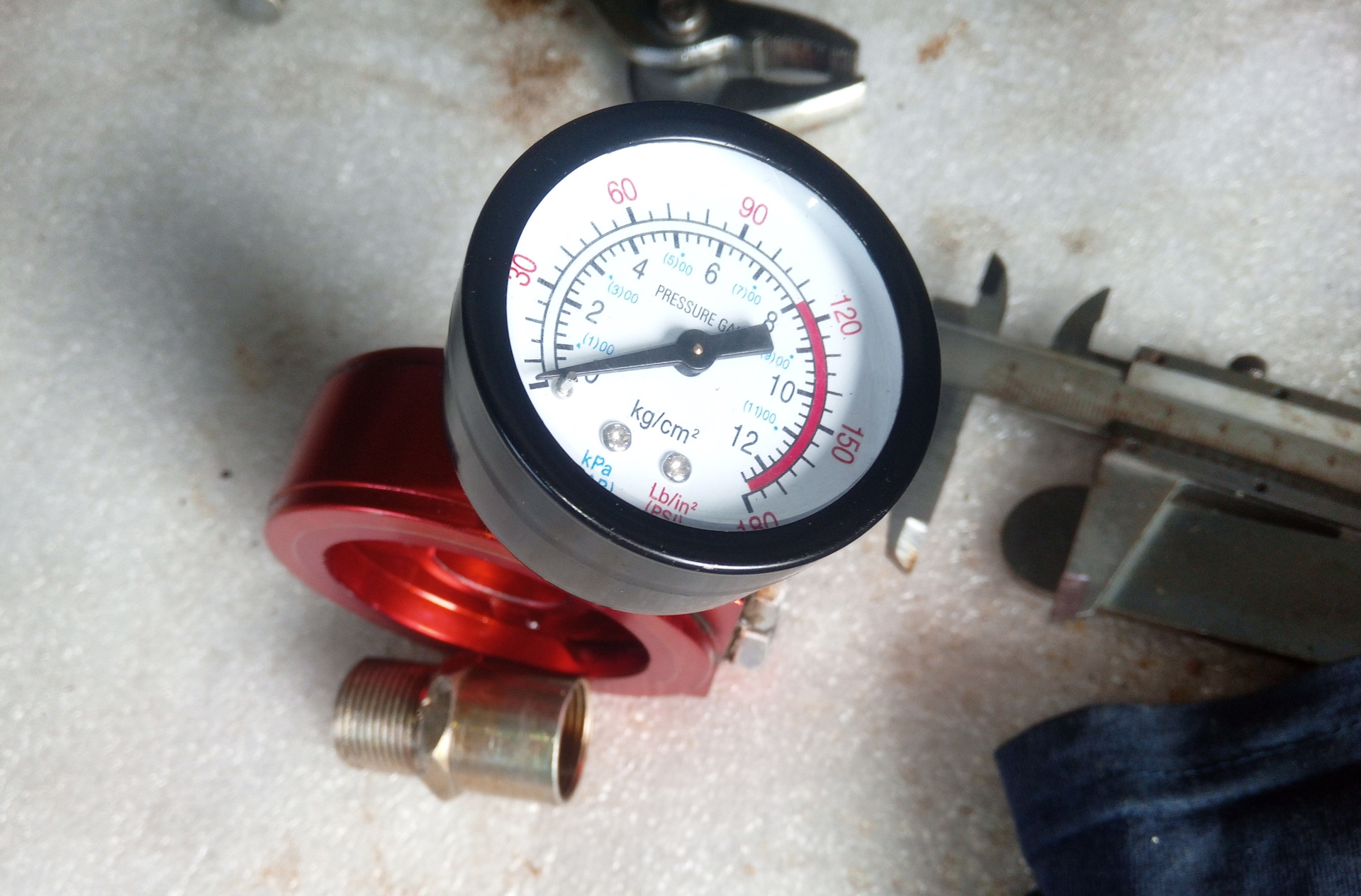

а после этого перед фильтром был установлен Лёхин JDM-адаптер на маслоохладитель, к одному из выходов которого был установлен манометр, который я докупил. Это сделано для замера давления масла, потому как снимать впуск не было никакого желания.
Замеры давления на месте показали 4-5очков, что очень не плохо даже с учетом возможной погрешности прибора. Затем я ещё 3 дня ездил контролировал давление — слава богу, проблема ушла.

Как манометр, вставленный таким образом перед фильтром, показывает давление в контуре смазки, куда масло нагнетает маслонасос, а в не в картере ? По идее в картере должно быть ниже, раз туда стекает самотёком.

надо брать электронный манометр, и устанавливать на торпедо. :) На постоянку!
надеюсь до этого не дойдёт)

Ваня, так ты эту конструкцию на всегда оставил с манометром или это только для проверки давления?
на три дня её поставили чтобы убедиться что всё в порядке, потом её снял. Сейчас стоит только фильтр, как обычно.
