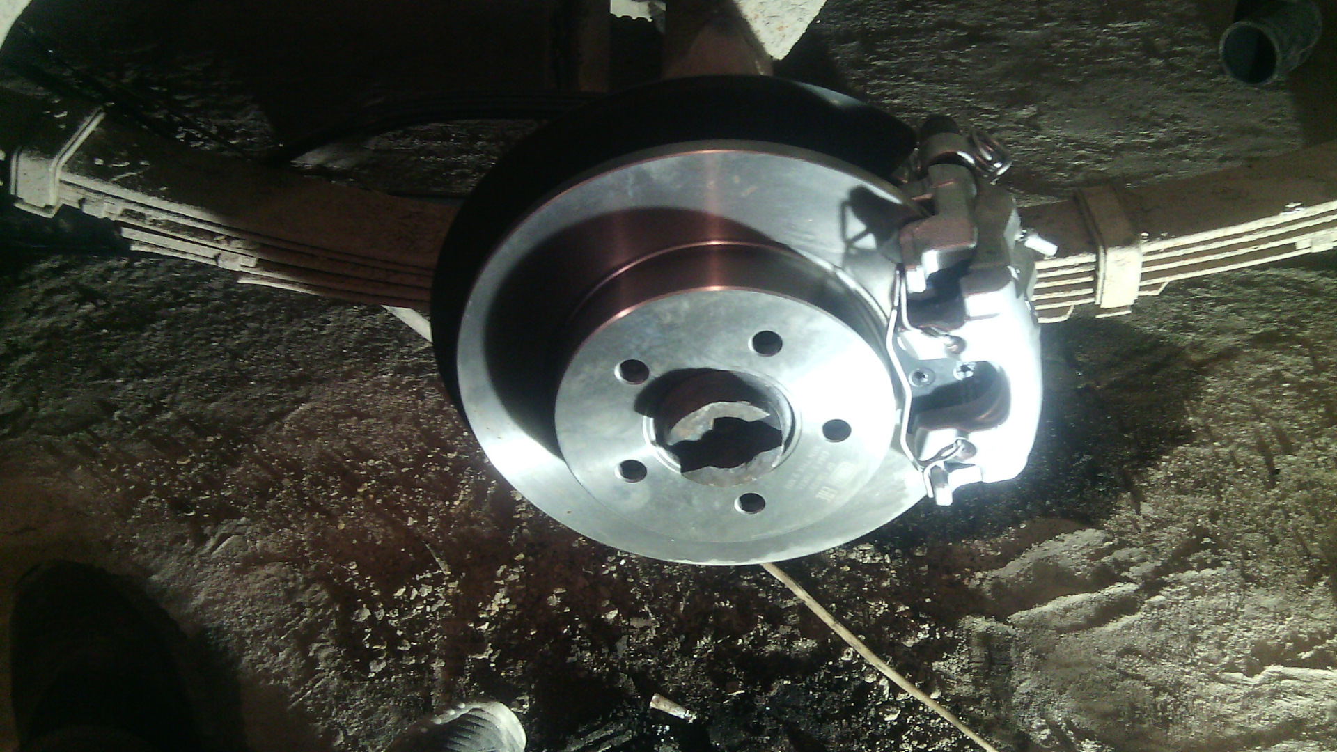

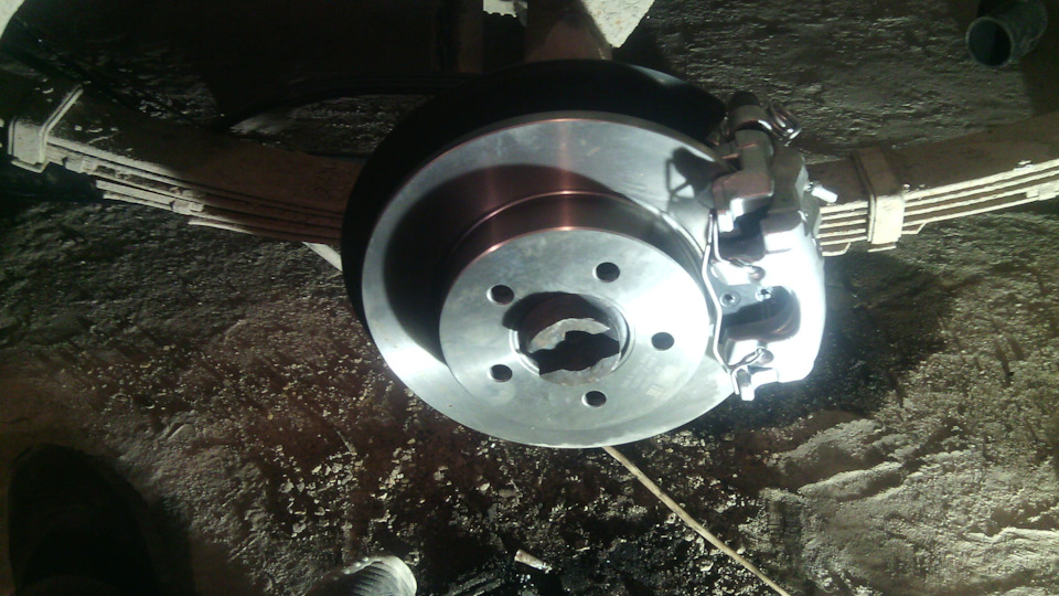

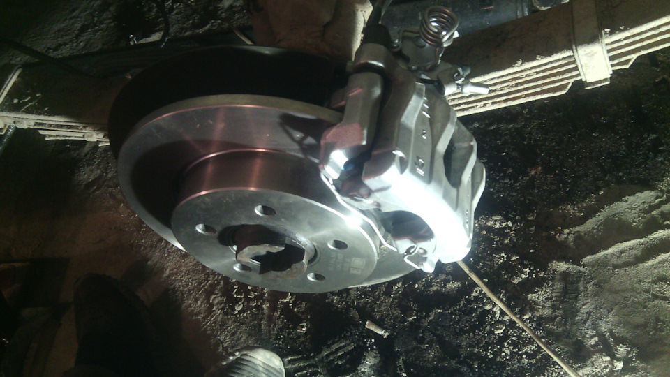

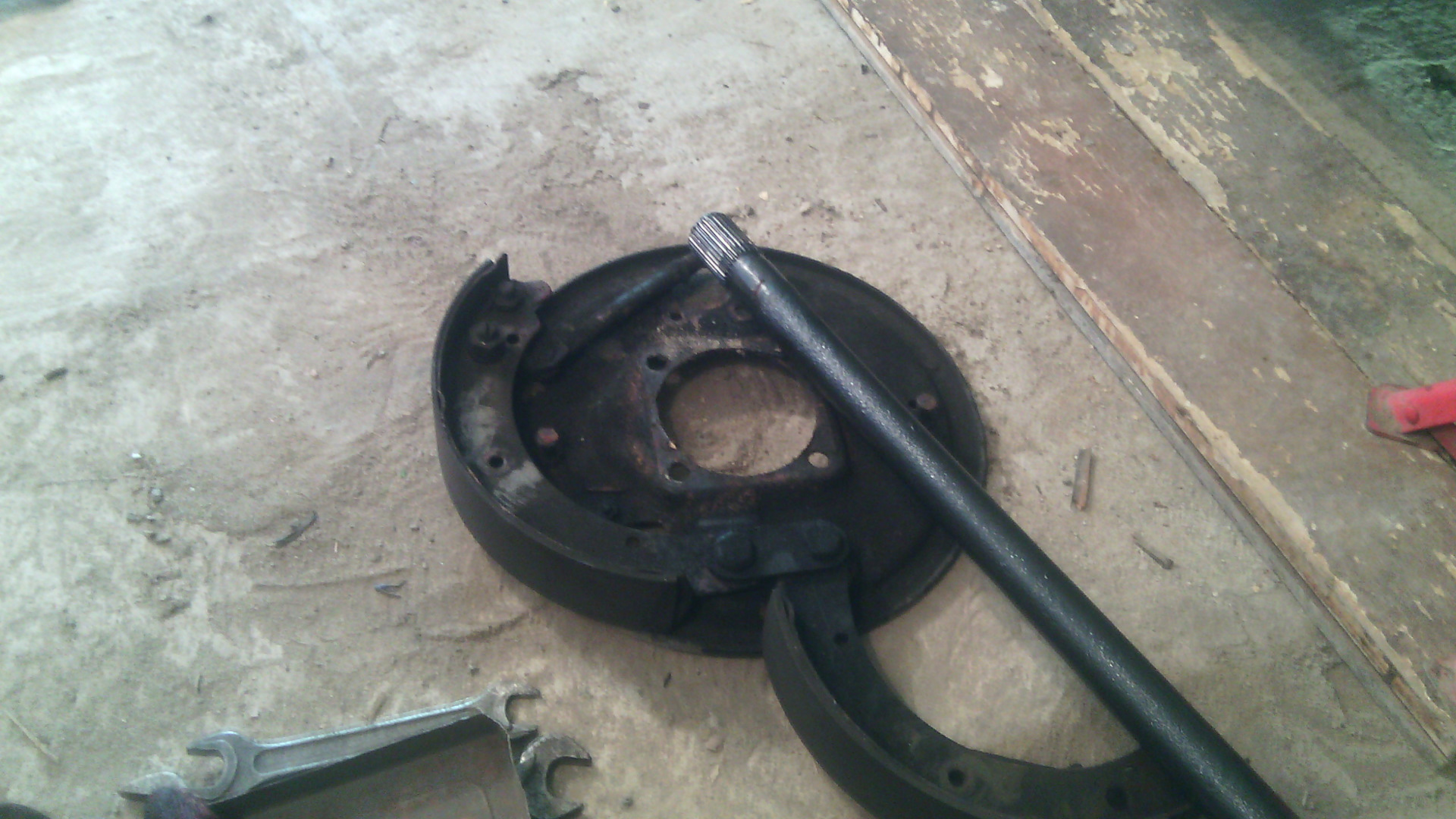

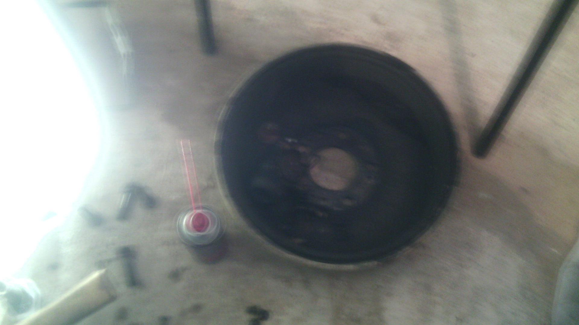

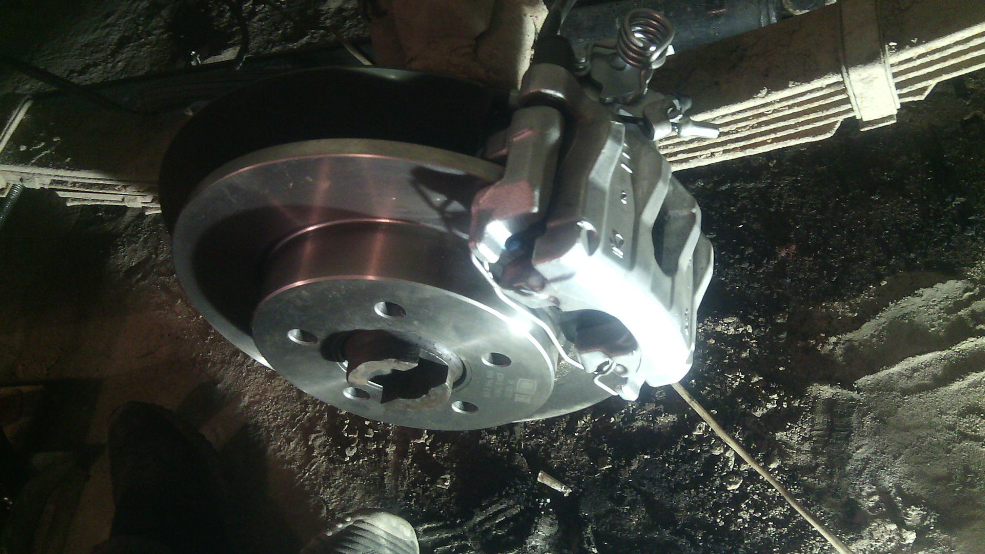

Приветствую Вас братья и сестры Волговоды! Свершилось чудо и на небе сошлись все звезды, я на конец то добрался до задних тормозных механизмов! Я купил их еще в декабре прошлого года, ждал тепла, чтобы установить, вместо стоковых, барабанных механизмов! Когда я перебувался, то посмотрел что и как с колодками, остаточной толщены оставалось очень мало, вот и решил весной заморочиться! И если учесть, что я пробежал после замены колодок около 70т.км! К моему удивлению все открутилось, очень да же хорошо, только вот левая полуось не много тяжко выходила из чулка моста! Комплект подошел четко, так же прекрасно сделан и отлично покрашен! Есть не много фото! Правда еще не проверял, как тормоза покажут себя в действии, но уверен разница должна быть ощутима! P.S. Кстати, сразу трубки и шланг тормозные то же я заменил!

Как решил вопрос с ручником ?
На суппортах есть ручной тормоз на последнем фото видно подводящию пружинку. Суппорта фокус 2-3 с мех ручник ом
FocusBUGARO
при выборе комплекта здт, главный аргумент, это сохранность и работа способность ручника, по сему ручник есть!
тормоза фокус?
да

Суппорта фокус, это понятно. А сами диски с чего? Протичивалось ли центральное отверстие?
диски от фокуса2, центральное отверстие проточено под волговскую полуось
