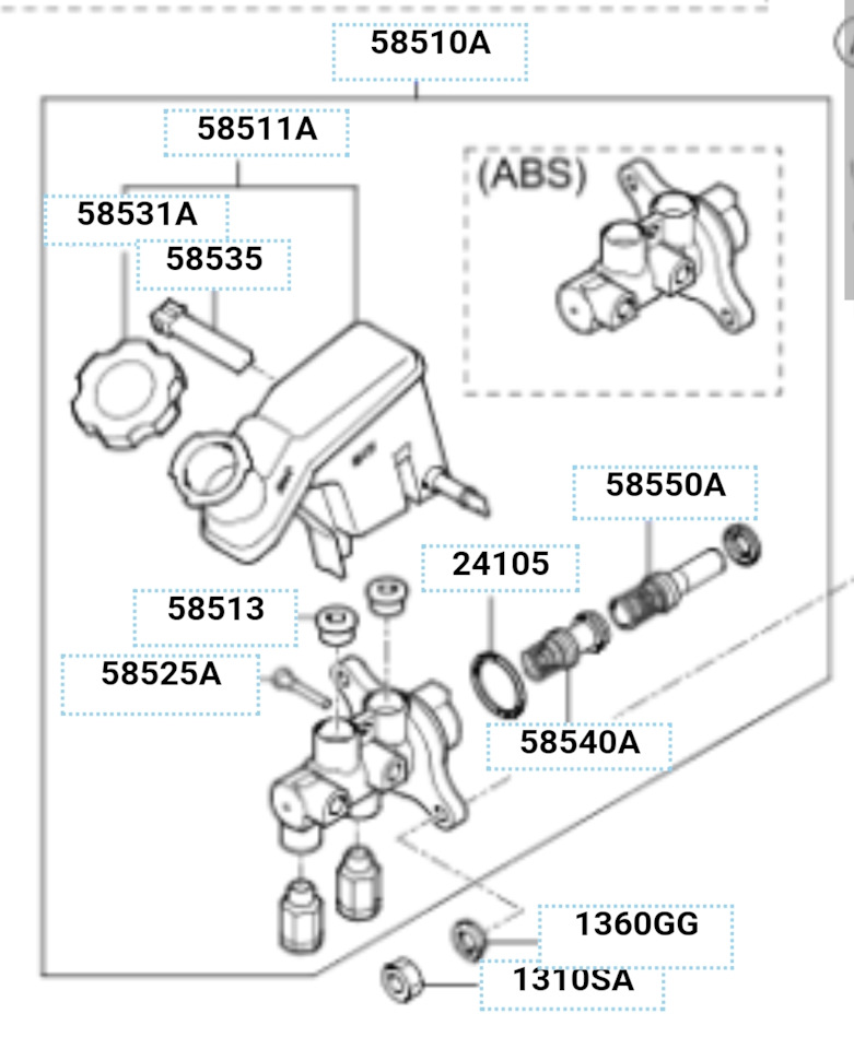

У меня на данный момент проблема с данной машиной следующая:
Заменил все диски тормозные
Заменил колодки
Прокачал систему
Переодически пропадают тормоза, педаль уходит полностью до пола, а машина катится.
Еще заметил что крышка на тормозном бочке, в крыжке стоит резинка, мембрана.
Дак вот после поездок по городу, эта самая резинка, как бы правильно сказать, всасывается в бочек, выходит из своих размеров, и обратно не уходит, может подскажет кто, кто то может сталкивался с такой проблемой?
Колодки стоят правильно, при нажатии педали тормоза слышится небольшой "пшик"как бутылку открываешь (пример).Пробовал и на выжатой педали заводить, педаль уходит, и качал 5 раз, короч не знаю что и куда рыть.

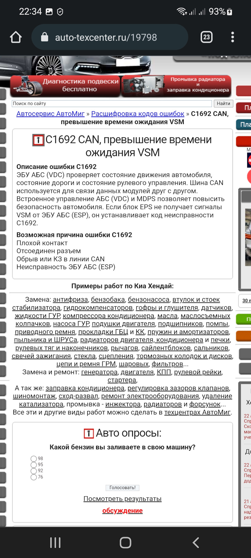

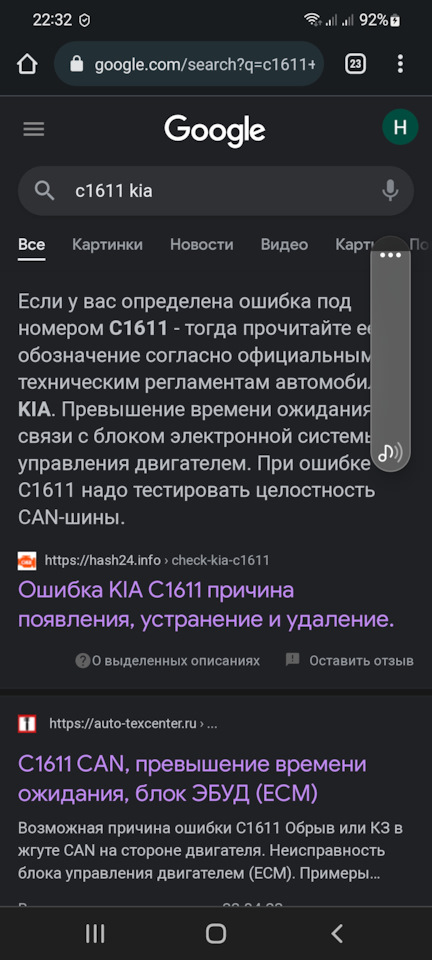

Тестили ее, показывает 2 ошибки
C1611
C1692

и в чем была проблема по C1692?
Всем привет, тока выехал с сервиса, прокачали по технологии как описывали ниже
Задний правый передний левый
Задний левый передний правый
Так же слили тормозуху и залили новую
И все заработало, полтора часа езжу уже и тормоза огонь, резинка на крыжке бочка на месте без изменений.
Всем спасибо за помощь

Это проблема с главным тормозным и вакуумом. Перепускает главный тормозной, а пшик делает вакуум.
Проблема как мне кажется именно в прокачке. Бывает и спецы косячат )).
Там бачек интересным. Смотришь на тормозную жидкость-есть, качать начинаешь и сразу становится понятно, что хапнул воздуха в систему)).
Пшик этот снизу в трубках, как вариант.
Резинку тянет из бочка т.к. мало жидкости, а воздух выходит в бачек.
Двоем качнуть и видно сразу станет

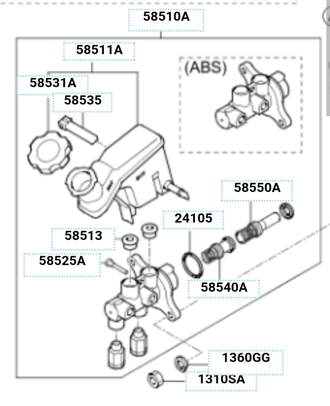

Если есть пшик, то могу предположить что у тебя пропускают манжеты главного тормозного цилиндра, он идет от педали тормоза
Жидкость на месте, на уровне маx, Характерное шипение обычно раздаётся именно в момент нажатия на тормозную педаль. Оно говорит о том, что воздух поступает в корпус усилителя. Ни к каким последствиям такое поведение устройства обычно не ведёт
Подозрения есть, в одном сервисе говорят что это норма, в другом что ваккумник, где обычно делаю предположили что манжеты, выходные будут дак поеду в магазин

Дисков и колодок недостаточно для нормальной работы тормозной системы.
Судя по описанию нужно внимательно смотреть суппорта.
Суппорта в норме, на них тоже обращали внимание при замене дисков с колодками
Что в норме? Твоей машине двенадцатый год.
Поверхность тормозных цилиндров в суппортах смотрели? Состояние поршней смотрели?
Цилиндры новые, по поршням рем комплекты
А если цилиндры новые, почему поршня старые? И на что обращали внимание при замене колодок?
Я кадется понимаю про что ты имеешь ввиду по колодкам там есть внутренняя часть и внешняя, поставили все правильно, поршня смотрели, но не были озвучены при составлении списка запчастей, я спросил надо поршня, сказали что они збс, делал в сервисе, ребята свои, больше 5 лет обслуживаюсь у них, проблем не было

Надо устранить 2 ошибки для начала
Выше фото в коментах писал нужен электрик, у них электрик уехал на юга, а у других очереди на неделю вперед, накаляет ошибка код C1692

Если ты хочешь разобраться, напиши подробнее, что поменяли точно, а что поменяли на бумаге " свои ребята". Это важно для дальнейшей диагностики.
Передние диски, колодки, задние диски, колодки, тормозные цилиндры, рем комплекты поршней.После замены всего этого прокачка тормозов крест на крест
Тормозные цилиндры невозможно поменять без замены суппортов, которые в свою очередь продаются в сборе с поршнями. Никаких ремкомплектов при этом не требуются.
Так что меняли?
Bespredelrus
Прокачивают не крест накрест. Информация о правильной прокачке в открытом доступе.
Мне два раза меняли тормозную жидкость и прокачивать начинали с задний правый, задний левый, передний левый, передний правый.
Как бы по кругу, с тормозами все хорошо.
