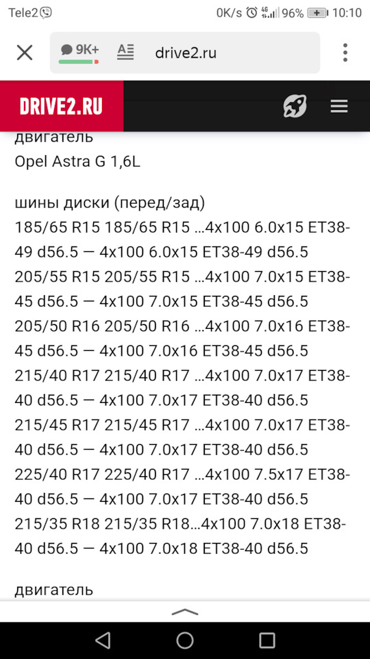

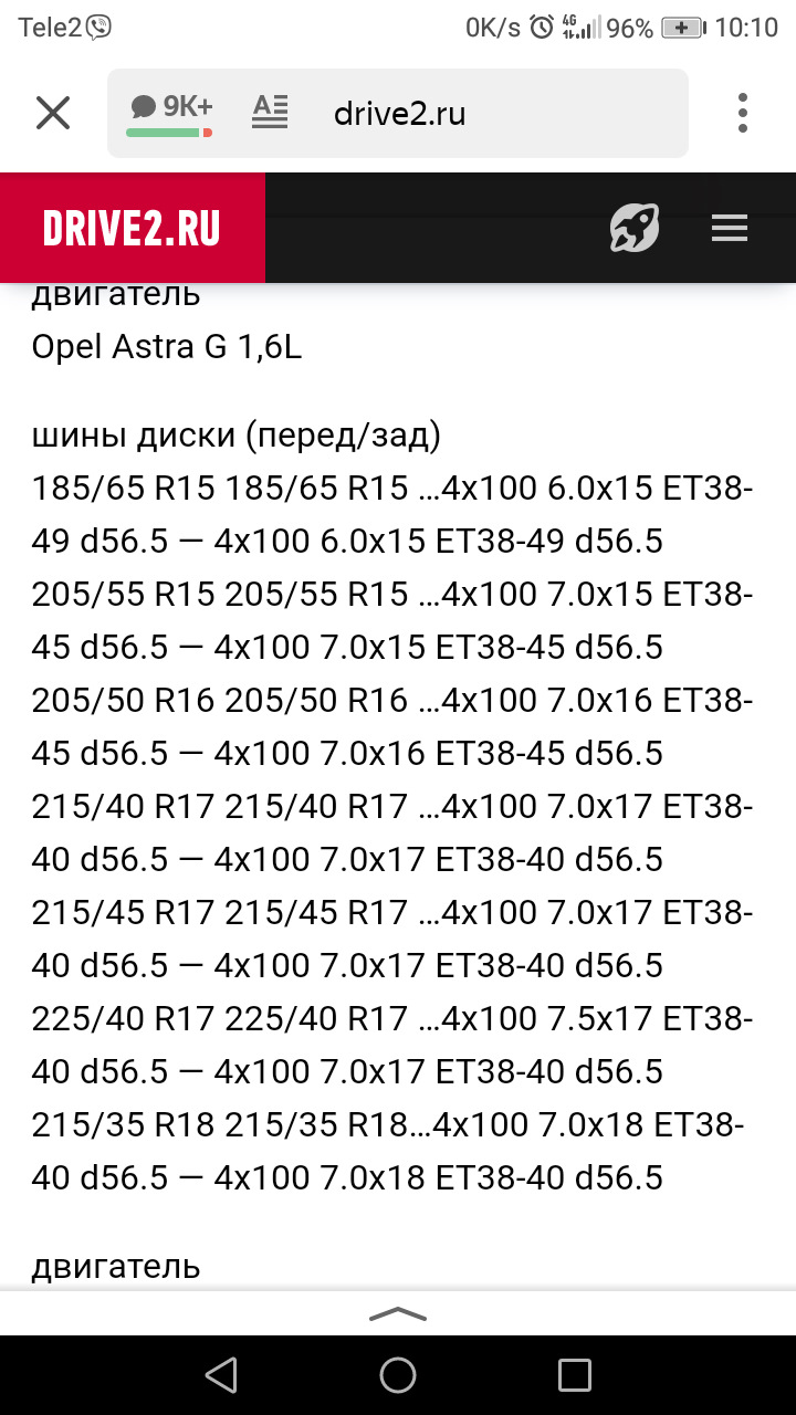

На 185/55 машина будет резвее разгоняться, но будет жёстче, мелкие неровности и стыки также будут чувствоваться сильнее, чем на больших колёсах. Это всё относительно кто-то и не заметит разницу, но в целом так. А ещё маленький размер шин дешевле:)

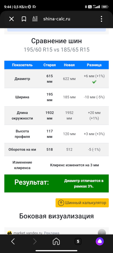

Стоит зима 195/65/15 уже 9 сезонов. На лето ставил 185/65/15.Сейчас стоит, что лето, что зима 195/65/15. Машина несколько выше — не внедорожник, но все же. А 60 профиль по паспорту родной для Астры.
Если по допускам подходит можно ставить. Только учесть, что резина уже и высота профиля меньше. Вывод: 1. Клиренс на 1-1,5 см будет ниже. 2. Будет жёстче. 3. Скорость по спидометру будет отличаться от предыдущей резины.

Спасибо вам. Взял короче 185/65
Поставил? Разница по сравнению со старой есть?
Да, разница есть, руль стал более тугой. Как мне кажется и машина выше.
Так какой профиль, 55 или 65? В тексте — один, на фото — другой.
У меня 185/65
