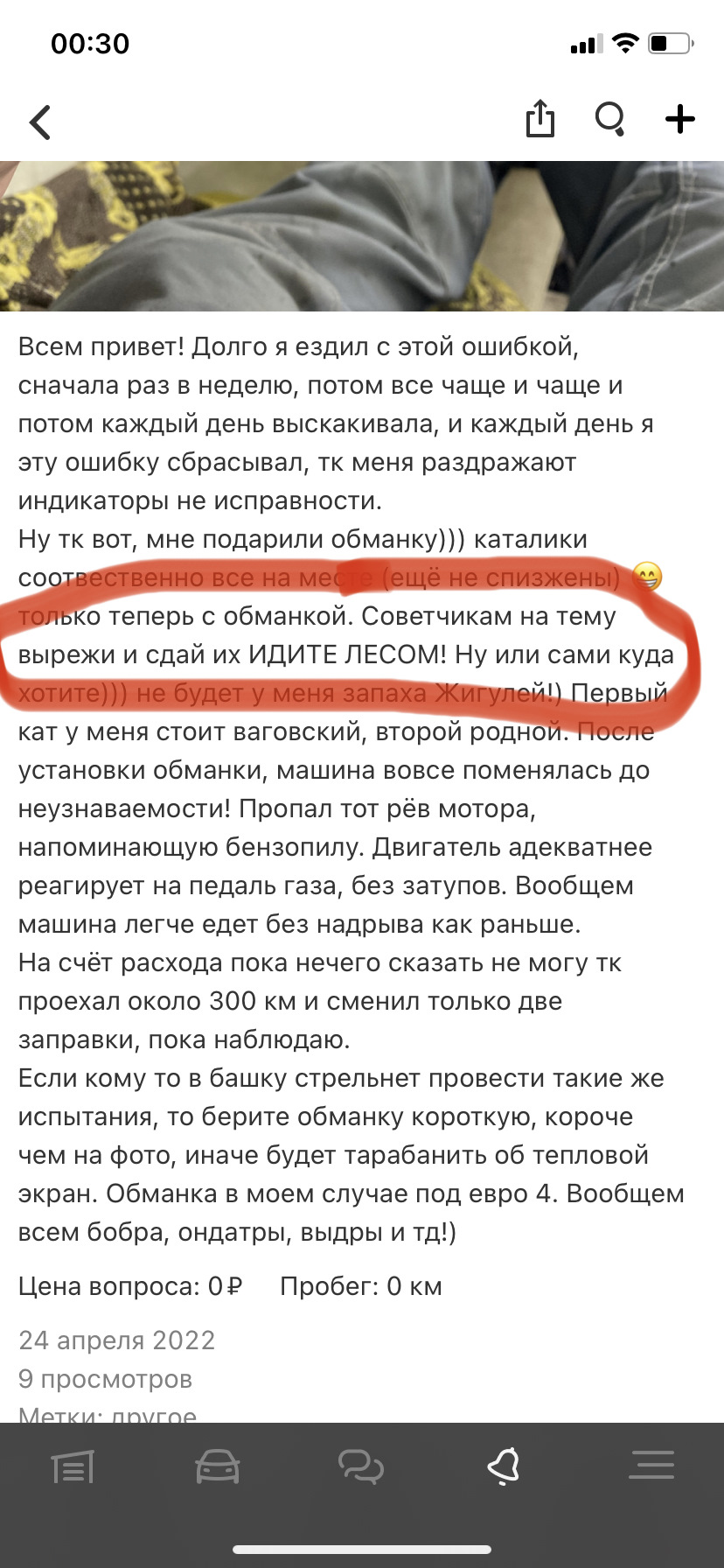

Всем привет! Долго я ездил с этой ошибкой, сначала раз в неделю, потом все чаще и чаще и потом каждый день выскакивала, и каждый день я эту ошибку сбрасывал, тк меня раздражают индикаторы не исправности.
Ну тк вот, мне подарили обманку))) каталики соотвественно все на месте (ещё не спизжены) 😁 только теперь с обманкой. Советчикам на тему вырежи и сдай их ИДИТЕ ЛЕСОМ! Ну или сами куда хотите))) не будет у меня запаха Жигулей!) Первый кат у меня стоит ваговский, второй родной. После установки обманки, машина вовсе поменялась до неузнаваемости! Пропал тот рёв мотора, напоминающую бензопилу. Двигатель адекватнее реагирует на педаль газа, без затупов. Вообщем машина легче едет без надрыва как раньше.
На счёт расхода пока нечего сказать не могу тк проехал около 300 км и сменил только две заправки, пока наблюдаю.
Если кому то в башку стрельнет провести такие же испытания, то берите обманку короткую, короче чем на фото, иначе будет тарабанить об тепловой экран. Обманка в моем случае под евро 4. Вообщем всем бобра, ондатры, выдры и тд!)
1 мая 2022. Всех с праздником! Расход топлива упал примерно на литр, но точный расход сказать не могу тк утром еду 20 км в пробке целый час, вечером тоже самое расстояние еду 1-1,5 часа. Заряд батареи практический всегда заряжен. Т.е машина значительно поменялась в лучшую сторону.
