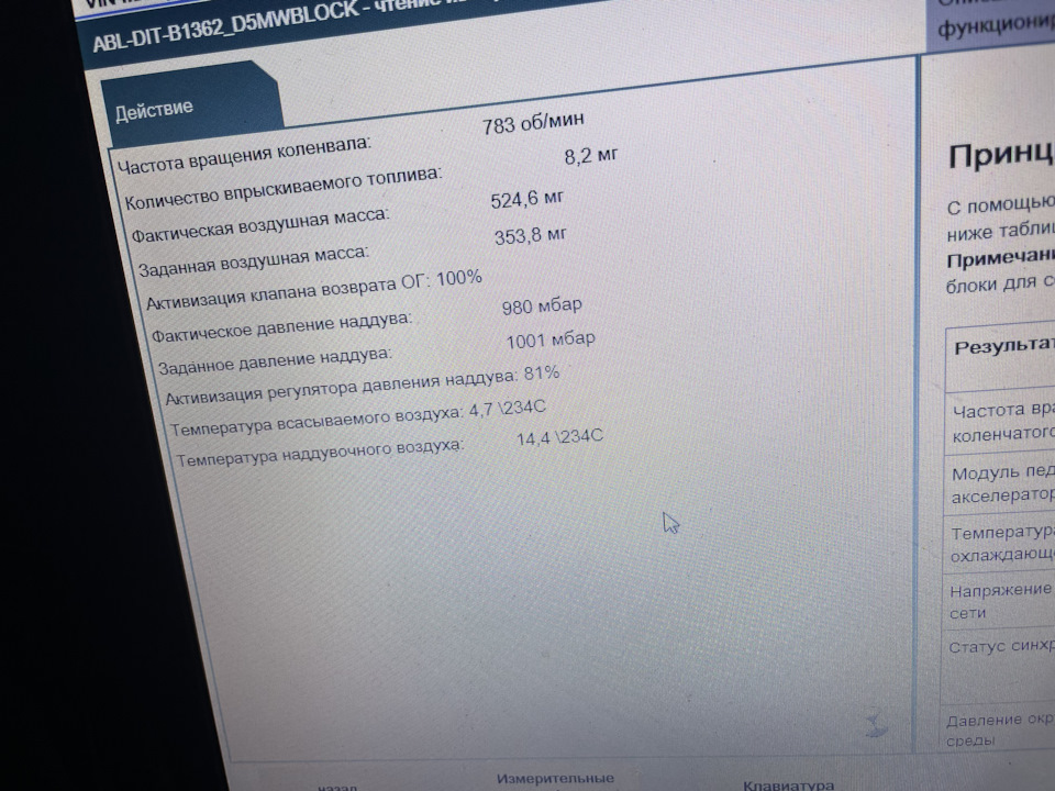

Добавлю к этому нестабильность динамики, а именно, аппарат на чипе, но иногда она едет, а иногда валит по ощущению… Т.е она разная в процессе.
И тут были уже мутные мысли, загоны что коробку делать стоит все же… А если? Да не, ну симптомы начали проявляться. Что уговаривать себя на лёгкое… Все же явно, но как то не складывалось чтоб быть уверенным что дело в коробке.
Пару раз в памяти была ошибка по датчику ДМРВ, но я как то отговаривал себя, да наверно осталась когда делали что то под капотом, не затерли… Тип ДМРВ работает, хотя то что я опишу ниже, все это я знал уже давно!
И перед тем как делать ТО в прошлой записи, думаю ради эксперимента скину фишку с ДМРВ.
_______________
Суть дела простая, это тема уже до меня измусолена… Если ДМРВ не исправен, некорректен, то что происходит у меня может оно так и есть причина? А мб все же ошибка в памяти и есть периодичность неисправности?😏
В теории после отключения ДМРВ, если дело в нем, то машина будет работать и ездить в усреднённых "аварийных" параметрах, но в этом случае коробка и ДВС будут работать как и должны. Если с отключеным ДМРВ останется букет непонятностей, то стоит подумать о коробке.
Задача исключить возможности.
Надо проверить, и уже понять на что я попал в итоге! Т.к попал явно на что то явно😁

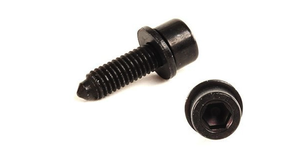

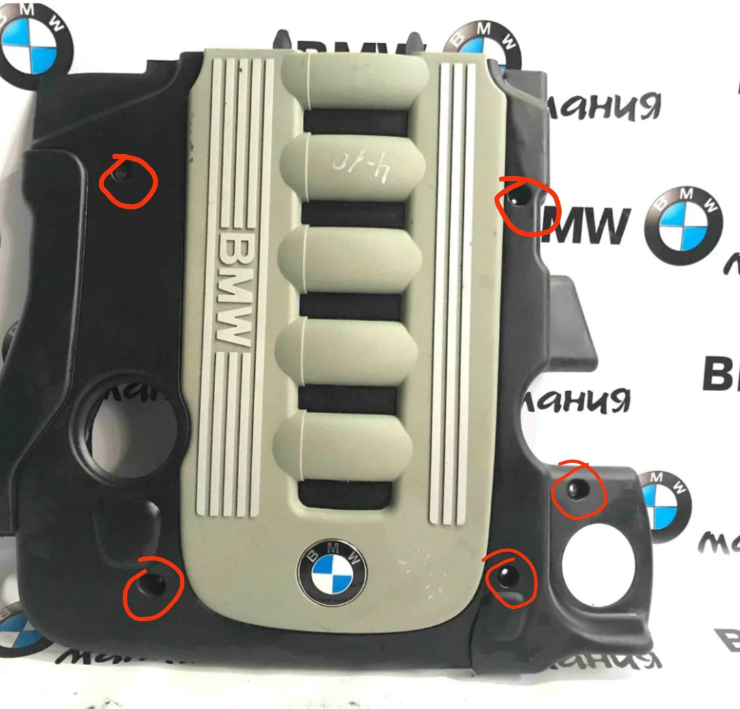

И так, открыв капот, отвернул 5 болтов с шестигранным TORX — декоративной крышки ДВС, и готово, перед нами ДМРВ по левой стороне моторного пластика, перед фильтром воздушным.
Скидываем с него фишку и поехали проверять.

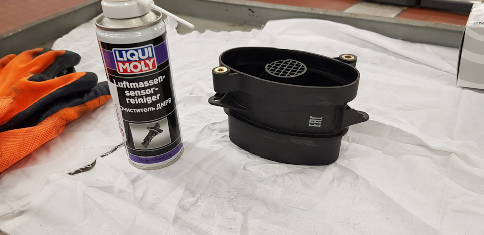

ДМРВ сегодня стоит BMW оригинальный новый 60.000руб 👍
BOSCH который в оригинале 18.000руб.
Другие я не рассматривал.
PIERBURG не рассматривал ТК по мнению многих, показания они завышают тем самым темный дымок — распишитесь. А калибровкой через программу DME заниматься этим желания — нет. И смысл брать его когда есть BOSCH который просто работает и стоит около одинаково.
БУ? Бу вариант скользкий. если не свежий. В продаже варианты 4,5,6,8 годов .за 7-8 тыс руб… тот ещё "кот в мешке" вот у меня 5 года уже есть😁
А более свежих — нет в продаже пока что, был один 2015 года, но он продан( но я ещё вечер — другой посижу, поищу!
Новый за 18 всегда успею взять. Если живых около новых не подвернётся. 😏

Ещё было замечено что показания ДМРВ 16кг (евро 0) на холостом (на другом авто мои ДМРВ показывают 14,25-14,50) если прикрыть поток воздуха перед ДМРВ то кг ростут, 20-25 это я тоже не понял как так. Если ДМРВ вытащить из корпуса то авто вообще не заводится, в корпусе заводится даже без фильтра, как это влияет тоже не ясно. Без фильтра и в корпусе килограм показывает чуть меньше удавалось увидеть 14,75-15,50 (фильтр старый под забитый) на ДМРВ приходит 13,5 вольт (идёт с предохранителя 20ампер которые где блоки АКПП и ДВС лежат) масса звонится на кузов без потерь, уходит с ДМРВ по тестеру 0,8-0,9 вольт. Мало ли пригодится кому.

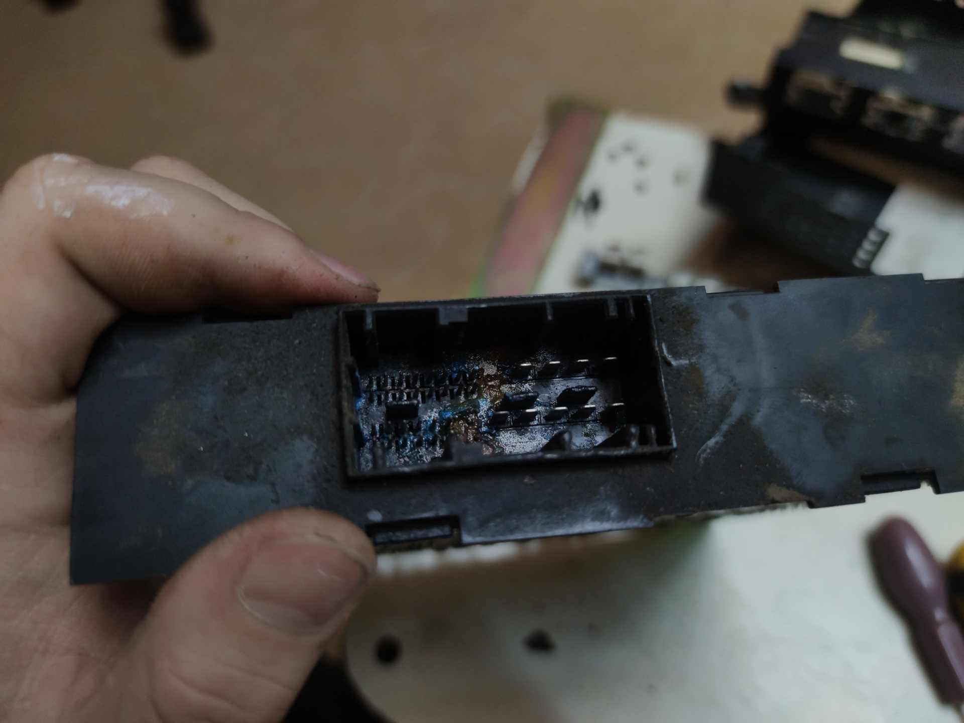

Да не было не пинков, не рывков, не тупежа, не чего, стиль езды спокойный. И тут бац трогаюсь с светофора, ошибка 2 передачи и авария, переключает до 5 и всё. В мехатронике всё переключает только не включая 2, если её включить, то всё повторится. Сейчас после снятия фишки ДМРВ проехал час примерно. Не пинков, не рывков, включается все хорошо. Но ошибка Сигнальный провод егс повреждён выскочила, но коробка работает нормально. Ошибки 2 ой передачи нет.
Егс на доресте имеет мозг под капотом, там это частая проблема с отгнившими пинами и окиси в разьеме, посмотрите. Возможно и от туда ноги растут!
На родном мозгу да, один пин сгнил. Подкинул другие. Щас буду свои родные возвращать
Пины меняют, ножки перепаивать. Из за этого может на диагностику не выходить блок, или из за окиси в самом Пине… Хоть там и есть ножка.

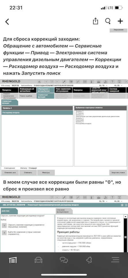

Рад что помогло) сбросил бы ещё в диагностике программно замену дмрв
Скинь в лс если не сложно хотябы где искать его 🙏🏻 коррекции по топливу сбрасывал сегодня
Скажу уже на неделе. Так не вспомню, помню что функция так и называется сброс/замена дмрв
Спасибо 🙏🏻 покапаюсь
Melnikov-blog
Нашел, может пригодиться кому

Мне кажется очиститель это не выход для данных дмрв. У многих потом сходил сума после чистки, или не помогало, или было у кого то вовсе перестал работать.
Есть тема с физической проверкой сопротивления дмрв, можно проверить. Попробу найду прикреплю ниже.

"открыв капот, отвернул 5 болтов с шестигранным TORX — декоративной крышки ДВС" — два потерял 😁
Так вроде же 5?🧐
Хм. ну да. А по каталогу 7 😁
UPD: Аа, там указано 7, потому-что еще два идут на звукоизоляционный кожух который с задней части крышки двигателя.
Теперь верно😁
Melnikov-blog
Так вроде же 5?🧐
Ещё 2 болта держут маленькую накладку, в которую упирается большая накладка)
Melnikov-blog
Так вроде же 5?🧐
А там точно TORX? Или 6-гранник на 5мм))
Я думаю что все же под 6 гран)
