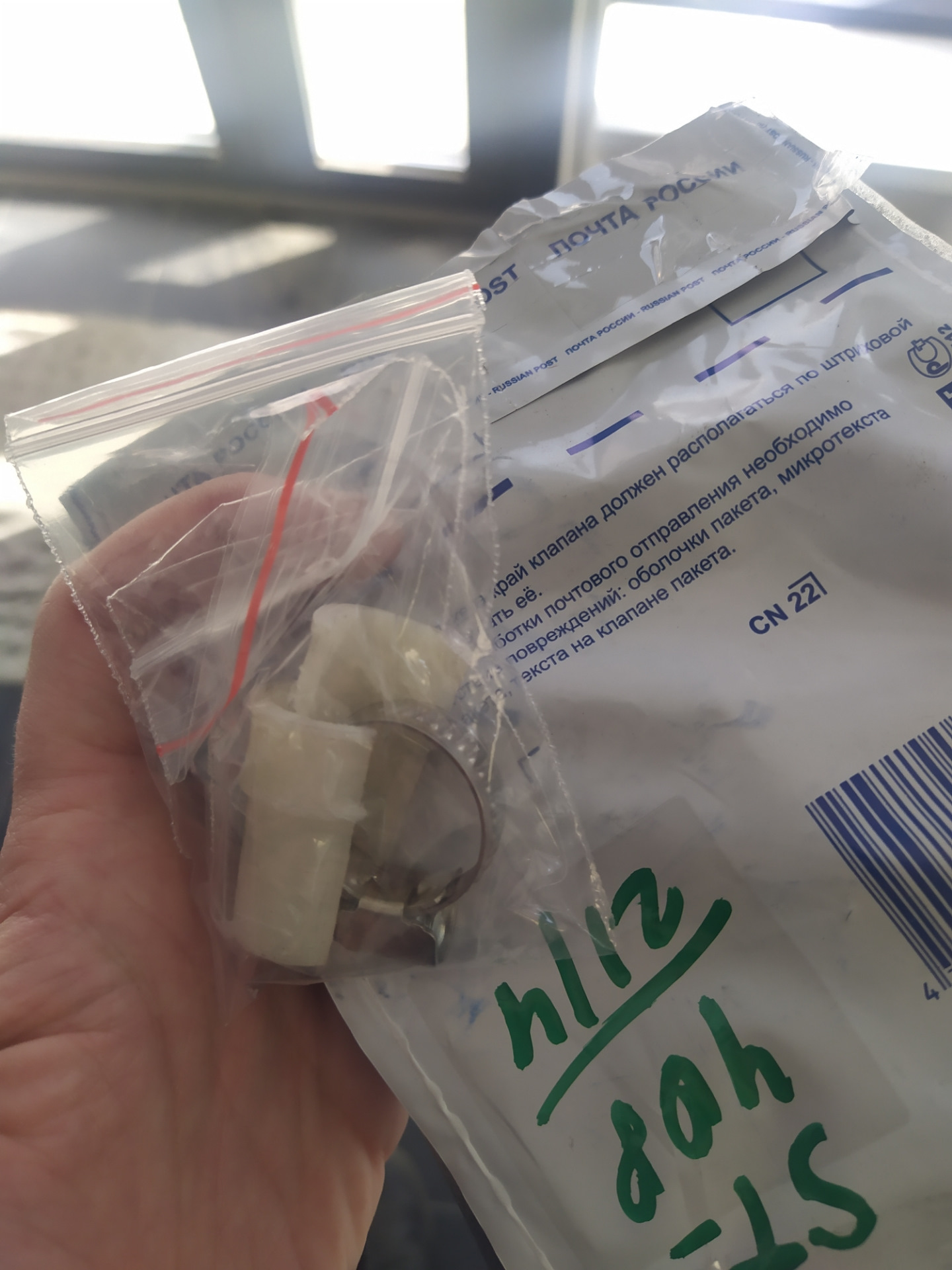

Краткая запись об установке втулки в промежуточный рулевой вал.
После установки НОВОЙ рейки( в сборе с наконечниками), + новые наконечники CTR.
Таки остался легкий стучек при покачивании руля из стороны в сторону на зуглушеном и запущенном авто, и на мелкой гребёнке. Было принято решение копать дальше.
Заказал на Авито у доброго человека втулочку. ( Не смотрите на название, это сделано в обход разрешений авито)
www.avito.ru/ufa/krasota_…id&utm_source=soc_sharing
Кому непонраву втулка от коляски милости просим ссылка #2
www.avito.ru/ufa/zapchast…id&utm_source=soc_sharing
Пришла через неделю, но в связи с праздниками и занятостью руки дошли только сегодня после работы))😅

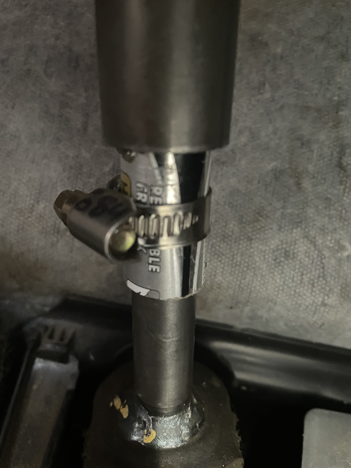

5 минут и втулка устновлена по средством ключа на 17 и молотка подбиваем втулку без усилия. Затягиваем все это добро хомутом идущим в комплекте шестигранной головкой на 7. И всё.
Стука нет. Ездием радуемся. (Пока не проезжал по гравийке) как проедусь допишу тут)

Это не спасёт. Поменяйте крестовины.
Не всегда крестовины помогают
Не спорю, тоже ставил хомут Gebo, втулки, как описано выше, но вопрос решился лишь после замены крестовин.
Пока что все ровно
Отлично!👍
Я тоже самое сделал из засохшего перманентного маркера))) диаметр идеально подошёл!
Эта втулка не помешает складыванию рулевой колонки при лобовом ДТП?
Нет, там хамутик слегка притягивается, что бы втулка не выпадала, препятствовать ни чего не будет
