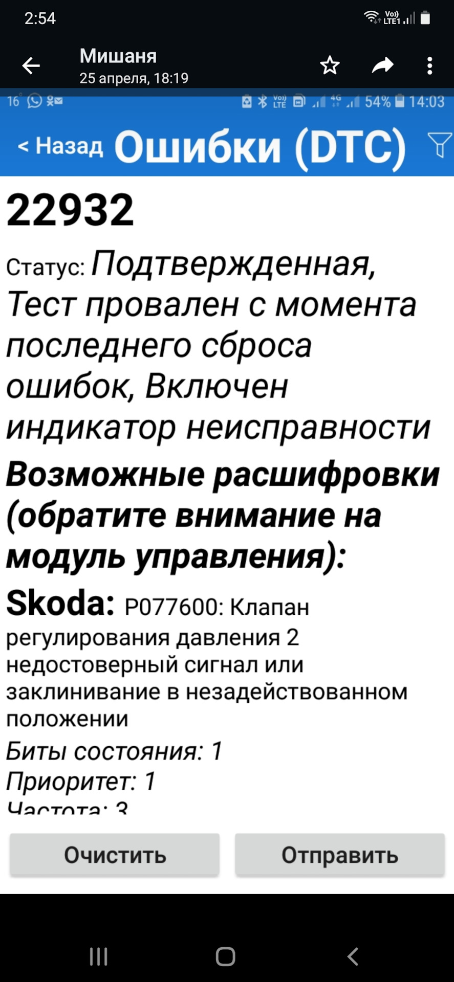

Вчера работаю не кому не мешаю и где-то к середине дня на светофоре замечаю, что коробка то стоит на 3 передаче и не сбрасывается, ставлю в нейтраль, ну думаю глюк какой-то, включаю драйв и тут такой нехилый толчек, я сначала подумал мне в жопу прилетели, но нет, доезжаю до парковки, глушу, завожу и вроде бы как все хорошо, работаю дальше еще километров 10 и опять такая же хрень, опять глушу запускаю и норм вроде, но тут на ходу толчек и загорается чек, вот тут я кирпичей то и наложил . Звоню человеку который мне машины ремонтирует и еду на диагностику с горящим чеком но на удивление еду нормально и коробка не падает в аварию. По приезду считали ошибки, сбросили, вроде бы все хорошо езжу дальше и тут км через 20 опять коробка в аварии, опять чек . Пришел домой стал мониторить на предмет причин и наткнулся тут на драйве на одно из решений проблем малой кровью, а проблема как оказалась крылась в отгнившем проводе на одной из трех фишек, которые идут к коробке, сегодня добрались до этих фишек и действительно на одной был оторван провод, все запаяли и как полагается закрутили синей изолентой, проехал более 100 км и вроде бы проблем не наблюдается, спасибо человеку с драйва за подробный отзыв со всеми симптомами, которые совпали с моими, а то я мысленно уже прощался с коробкой, а ведь с нынешними ценами это хороший попадос на бабло, отсюда мне еще больше захотелось продать это фашисткое корыто и пересесть на весту, но пока обожду, может запчасти станут куда более доступны и все наладится, что конечно уже мало верится, ведь доллар подешевел лишь на бумаге, а по факту снижения цен нет.

Здравствуйте, а подскажите пожалуйста, этот разъём снизу находится, не очень понятно от куда фото сделано.

Ошибку считали и сбросили. А посмотреть ошибки? Ведь явно была ошибка по разрыву цепи или отсутствии данных/связи. Хороший у Вас диагност.
Что не так ? Я написал код ошибки.

провода около фишки отгнили, коробка в аварию падать стала.
Вот за сегодня уже 122 км и пока нормально, плюс дождь идет не переставая.

Ранее с коробкой что-то делали?
До меня была полная аппаратная замена масла и прошивка вроде бы.
